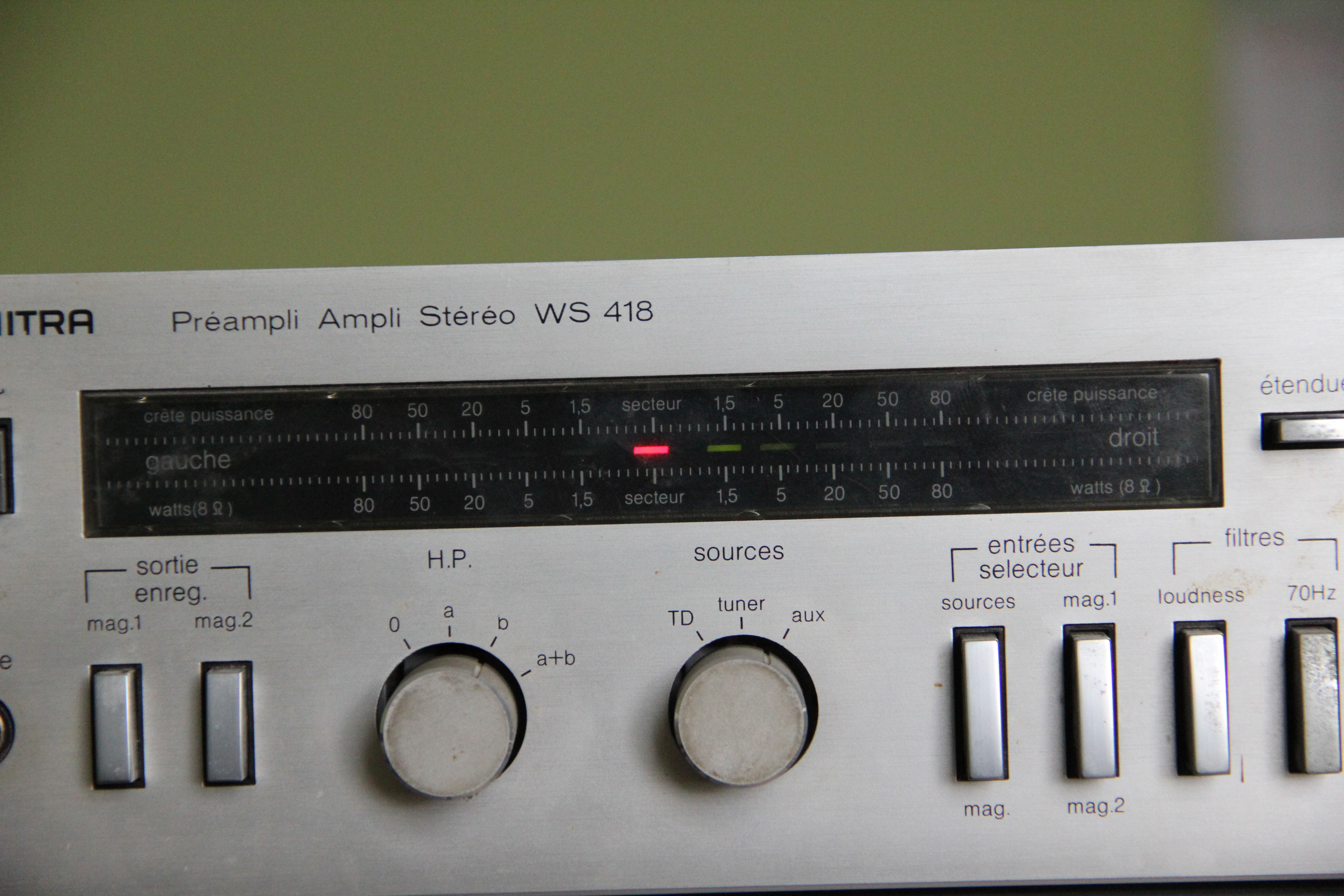

    Wzmacniacz Unitra WS 418 - Świecące diody prawego kanału Wzmacniacz Unitra WS 418 - Świecące diody prawego kanału Wzmacniacz Unitra WS 418 - Świecące diody prawego kanału
    Mam taki problem, że świecą mi się diody od prawego kanału (dokładnie to dwie). Kolumny (altus 110) są po remoncie i jest taki problem, że według mnie prawy kanał trochę ciszej gra. Wymieniłem potencjometr głośności oraz balansu, bo były popsute, ale tego problemu nie rozwiązały. Sprawdzałem płytkę od diod miernikiem i oporniki są sprawne. Może ktoś wie, co może być uszkodzone? Dołączam schematy wzmacniacza.

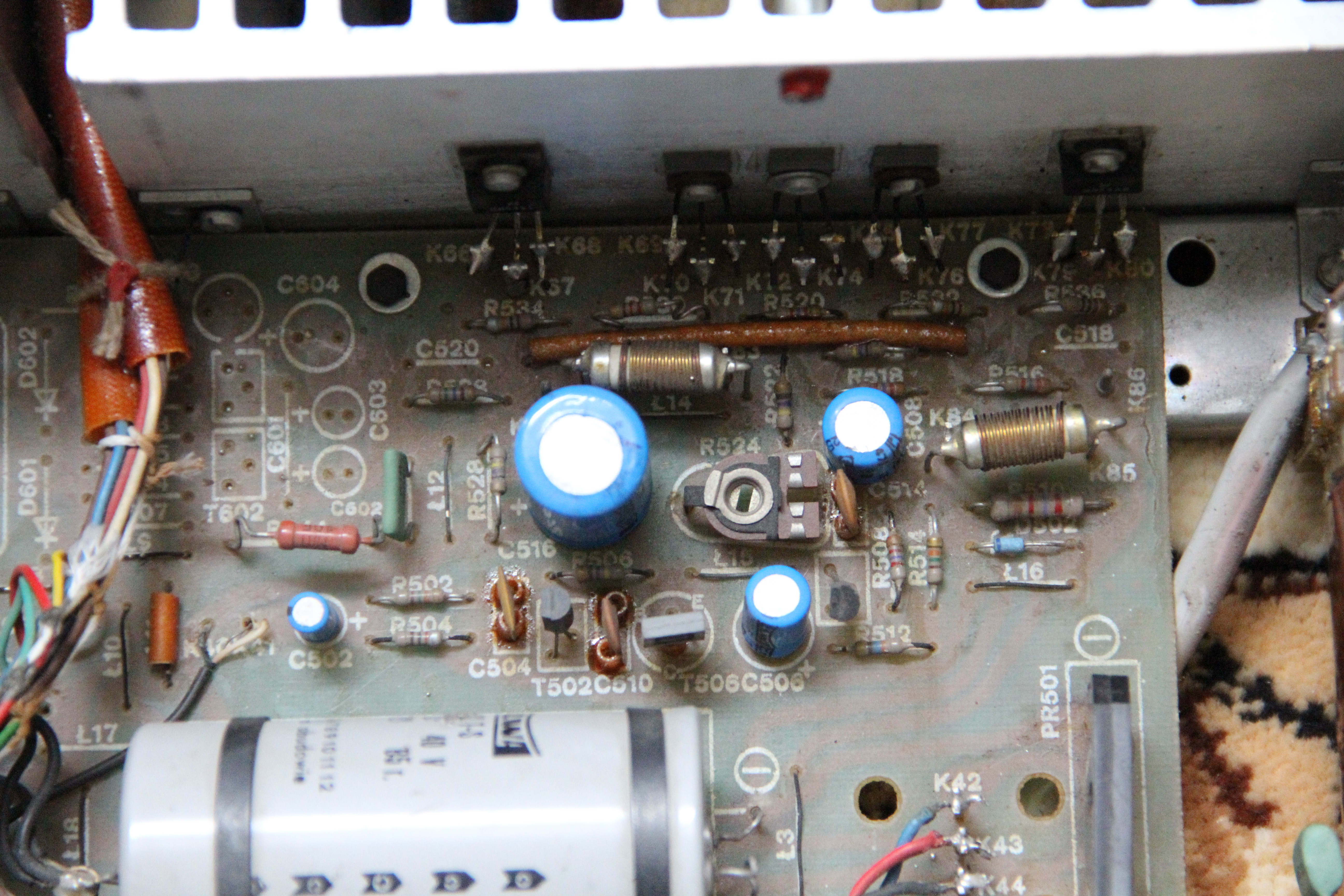

    Sprawdziłem R543/544 i posiadają one ~10,2 oma, a kolumny przekładałem wiele razy i zawsze ten prawy kanał trochę ciszej gra.

    No to pozostale elementy odpowiedzialne za przycięcie pasma od góry, C 509, 513 i analogiczne w drugim kanale, warto też sprawdzić co sie stanie gdy wejścia końcówek będą umasione.

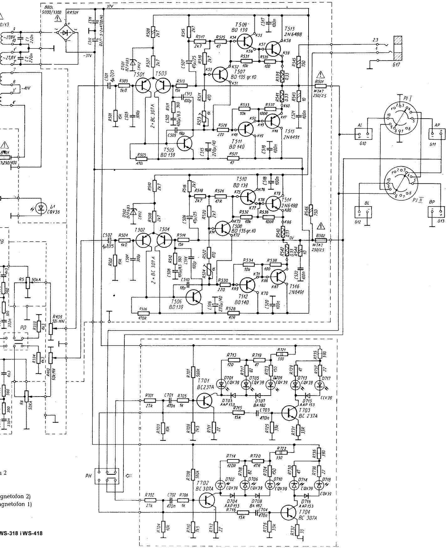

    Zdziwiło mnie to, że C518 i C520 znajdują się na schemacie, a nie ma ich wlutowanych w płytkę, symetrycznie do drugiego kanału. Czy mogę zastosować kondensatory tej samej pojemności, ale z większym napięciem niż jest na schemacie? Bo nie wiem, czy dostanę w sklepie dokładnie takie same kondensatory.
    Spisałem sobie takie podzespoły do kupienia i nie wiem czy czegoś jeszcze przy okazji nie dokupić:

    Jak podłączam wzmacniacz do prądu i go włączam bez niczego to świecą się diody tak jak na zdjęciu. Jak jest głośność na zero to jest taki sam efekt przy podłączonych głośnikach. Jak podkręcam głośność to lewy kanał nie jest symetryczny do prawego na wskaźniku. Czy wymiana pozostałych kondensatorów i tranzystorów może coś pomóc?

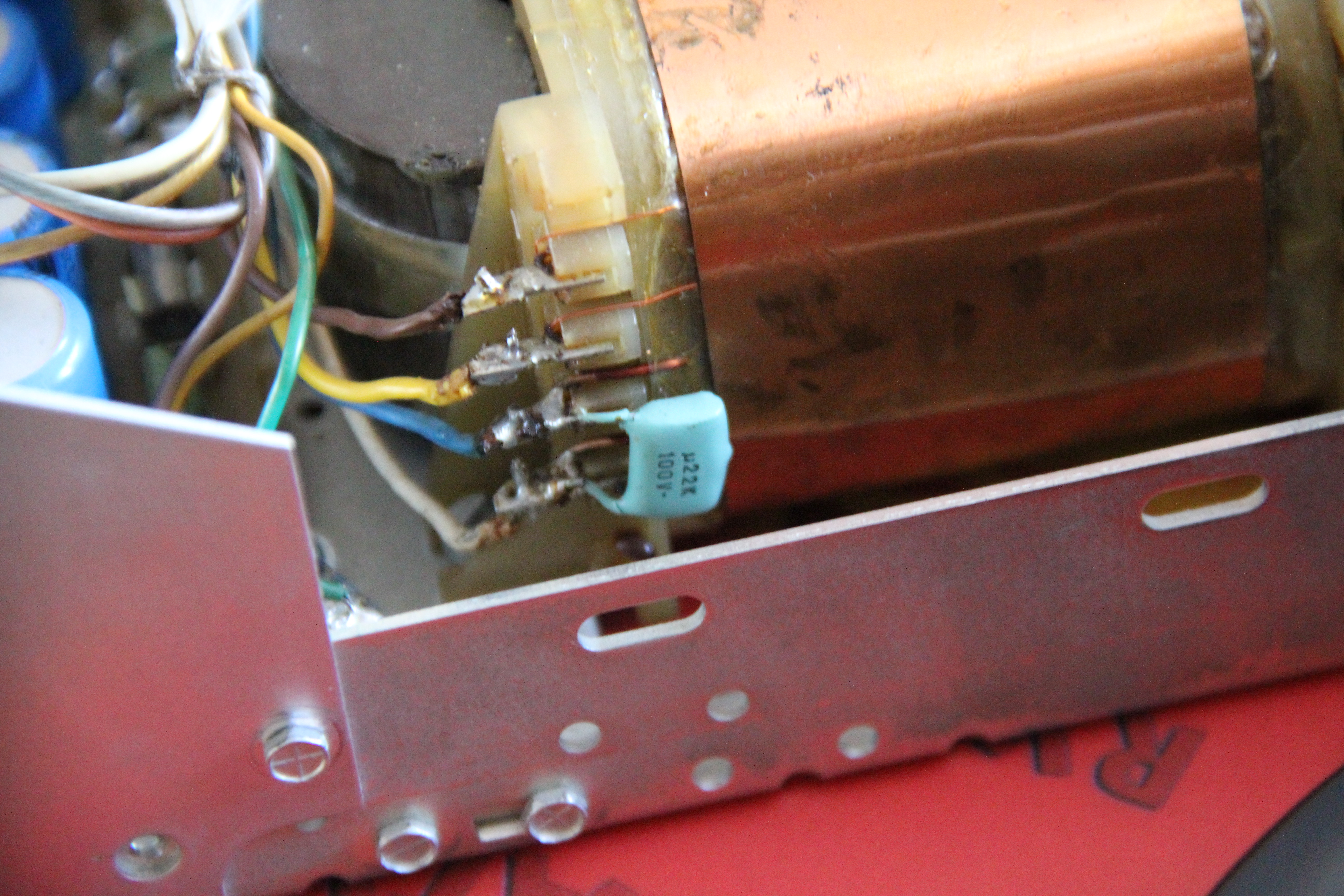

    Na transformatorze znalazłem dwa kondensatory gdzie jeden to u68k/100V a drugi u22k/100V, a na schemacie zauważyłem C1 i C2 po 220nF, czy one nie powinny być takie same? Wzmacniacz Unitra WS 418 - Świecące diody prawego kanału Wzmacniacz Unitra WS 418 - Świecące diody prawego kanału

    Kanały muszą być symetryczne, jak są zamontowane kondensatory C517 i C 519 to muszą być też C518 i C520. Musisz zmniejszyć obszar poszukiwań usterki, na początek zamień wskaźniki wysterowania, jak to nie przyniesie efektów zamień przedwzmacniacze. Jak ustalisz w której części wzmacniacza znajduje się uszkodzenie, będzie łatwiej odszukać uszkodzony element.

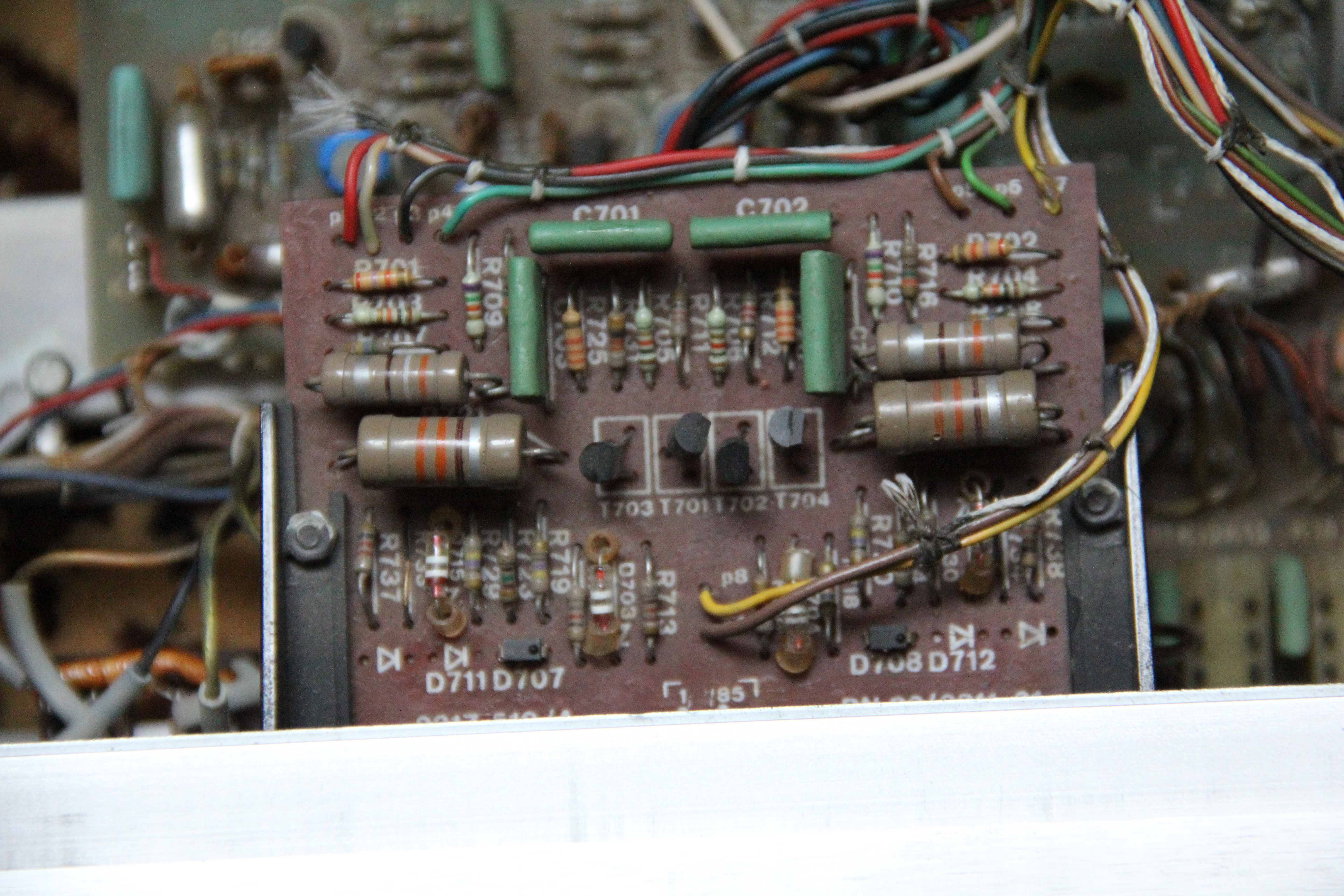

    Mam taki problem, że przez przypadek kabel od p7, który odlutowałem dotknął opornik R702 i chyba nastąpiło spięcie, był niebieski ogień, ale szybko wyłączyłem z gniazdka. Opornik był spalony i go wymieniłem, ale nadal nic nie gra. Zauważyłem, że bezpiecznik 1,25A spalił się, miałem 1A i zastosowałem go i też się spalił. Nie wiem co się za bardzo mogło stać, według mnie jest jeszcze zwarcie tylko nie mam pojęcia gdzie. Przesyłam trochę lepszy schemat.
    https://obrazki.elektroda.pl/9828302200_1379770762.jpg

    futrzaken napisał:
    kabel od p7
    Masz na myśli 7 wyprowadzenie transformatora ? Przewód ten był spięty z masą.
    Rezystor R702 jest na wejściu wskaźnika poziomu mocy kanału prawego, czyli wygląda na to że zwarłeś wyjście tego kanału do masy.
    Za późno, trzeba było nie grzebać w włączonym wzmacniaczu...
    Rozumiem że spaliło Ci bezpiecznik sieciowy ?
    Zapewne przez tranzystory końcowe kanału prawego.
    Nie wiem po co grzebałeś przy transformatorze ? Moim zdaniem uszkodzony jest wskaźnik mocy wyjściowej i tylko on! A przynajmniej tak było :) Wylutuj T514 i 516 i zobacz czy nadal pali Ci bezpiecznik, albo lepiej sprawdź za pomocą żarówki(było o tym sprytnym sposobie na forum wiele razy)
    PS. Zerknąłem na inny schemat i dopatrzyłem się tam p7 ale na płytce wskaźnika poziomu mocy wyjściowej, napisz dokładnie o które miejsce chodzi.

    Wydaje mi się że chodzi o p7 zasilanie wskaźnika i B1, coś się podziało z mostkiem PR501.

    Właśnie, też mi się tak wydaje, bo ten przewód jest zaraz obok właśnie R702 a gdzie tam do transformatora...(sam się zdziwiłem). Jeśli zwarł p7(z płytki) z R702 to podał na wyjście końcówki mocy napięcie -37V, co na pewno doprowadziło do jej uszkodzenia.
