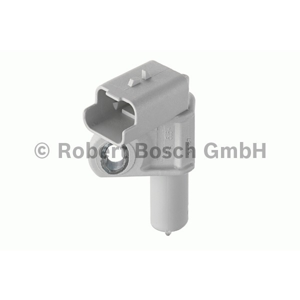

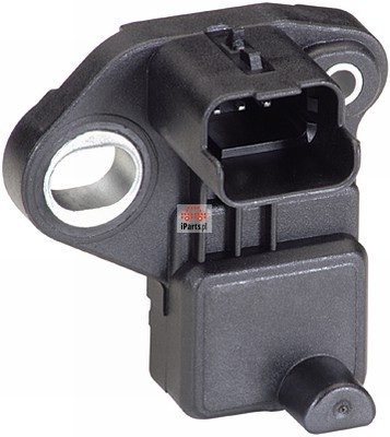

    Zdiagnozowałem za pomocą Lexia usterkę w dziale WTRYSK/ZAPŁON.
    Po konsultacji z warsztatem diagnoza: zepsuty CZUJNIK POŁOŻENIA WAŁU KORBOWEGO.
    Jutro będę miał nowy.
    Pytanie
    Czy wymiana jest na tyle prosta by sobie go wymienić samemu?
    Wiiem jak wygląda bo znalazłem zdjęcie.
    Gdzie on jest zlokalizowany?
    Pytam, bo może wymienię sam w weekend, a jak nie to będę musiał zacholować auto do warsztatu.Auto będzie do wtorku uziemione.
    Jeszcze pytanie ... Co mogło być powodem uszkodzenia?
    Może to zbierzność ale przedwczoraj zamontowałem światła dzienne i przewód + podłączyłem przez rozgałęźnik z dodatkowym bezpiecznikiem BYPASS i podłączyłem się do F10 KOMPONENTY SILNIKA
    Czy to mogło być przyczyną?

    Nie podałeś jaki silnik , ale po czujniku to chyba HDI , czujnik jest z przodu pod kołem pasowym.

    Zdejmujesz prawe koło, osłonę i widzisz czujnik. Lekko wystaje spod koła pasowego wału. Mi wymiana zajmuje 15 minut z przerwą na papierosa...

    Te czujniki nie padają, upewnij się o tym, że rzeczywiście trzeba go wymienić.

    Ale ze mnie gapa,.... Odebrałem czujnik.
    Chodzi o czujnik położenia wałka rozrządu.
    Gdzie jest umiejscowiony czujnik położenia wałka rozrządu?
    Czy gdzieś od tylu, że musiałbym zdejmować podszybie?
    Przyglądałem się ale tak na szybko nie zlokalizowałem.
    Proszę o pilną pomoc.

    Od tyłu przy kole wałka rozrządu , ma małą regulację względem tego koła jak go za bardzo odsuniesz auto nie będzie chodzić.

    Silnik 9HZ
    tak wygląda jak w załączniku.
    Jak się do tego zabrać? Trzeba rozebrać podszybie, plastiki?
    Wtedy będzie dogodny dostęp.
    • Citroen C4 Grand Picasso - Wymiana czujnika położenia wału korbowego image.jpg (25.38 KB) Musisz być zalogowany, aby pobrać ten załącznik.

    Czyli zostawić to mechanikomdo zrobienia?
    Jest przykręcany na srube, a gdzie jest regulacja?

    Otwór na śrubę jest jajowaty i to jest jego regulacją przykręć w środkowej pozycji i powinno być ok.
    Pamiętasz jaki błąd pokazała ci Lexia ? Zresztą jak już masz czujnik to go zmień i możliwe że autko zacznie chodzić ;-)

    Nie mogłem odpalić auta, ...paliwo ok, aku ok, kręcił rozrusznika a auto próbowało odpalić ale nie mogłem.
    Raz udało się odpalić,.... Ale kolejne próby nie dały rezultatu.
    Podłączyłem Lexie,... W dziale WTRYSK/ZAPŁON pojawił się błąd (numeru nie pamietam) z informacja o walku rozrządu.
    Zadzwoniłem do swojego warsztatu, podalem numer,.... Podali mi potencjalne przyczyny: czujnik albo wiazka.
    Ponieważ błąd udaje się skasować, komunikacja jest, czyli usterkę wiazki wykluczylismy.
    Błąd po próbie odpalenia wraca, ... Czyli czujnik.
    Tak zdiagnozowalismy.
