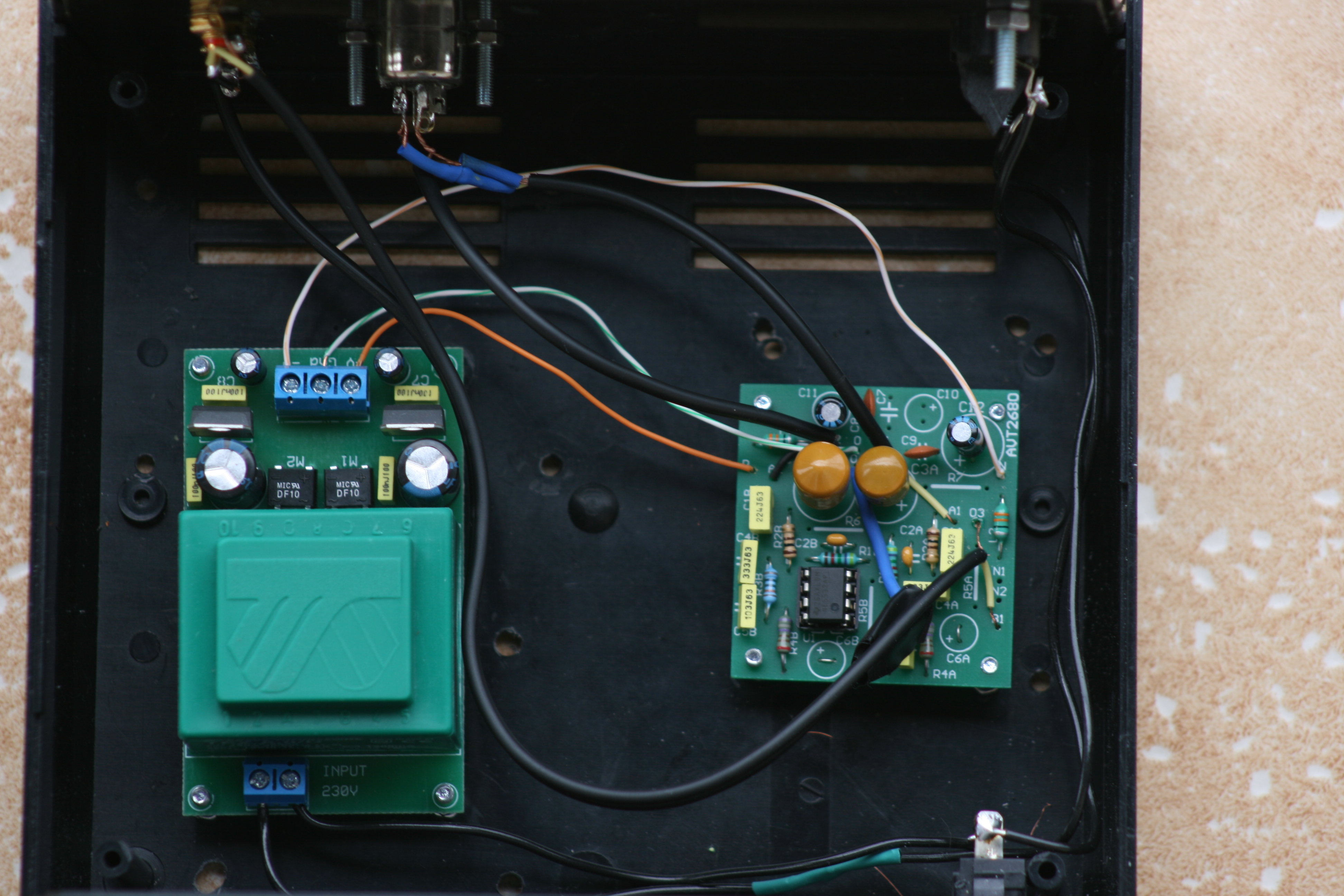

    Mam problem z uruchomieniem ww. układu. Wszystko polutowałem, podłączyłem zasilanie symetryczne jak było zalecone w dokumentacji o napięciu 12 V (w dokumentacji zalecili zasilać napięciem 5 - 15 V). Jednak po zmontowaniu całości obcinało pasma i grał tylko środek. Myślałem, że to wina zasilania i podłączyłem zasilanie symetryczne 15 V jednak problem dalej występuje. Winę płytki odrzucam gdyż kupiłem gotowy zestaw wraz z częściami.

    Pokaż jakieś zdjęcie jak to jest zmontowane, widzę, że w kicie tym w zależności od tego czy zasilasz układ napięciem symetrycznym czy nie, trzeba zamontować inne elementy, być może tutaj tkwi problem.

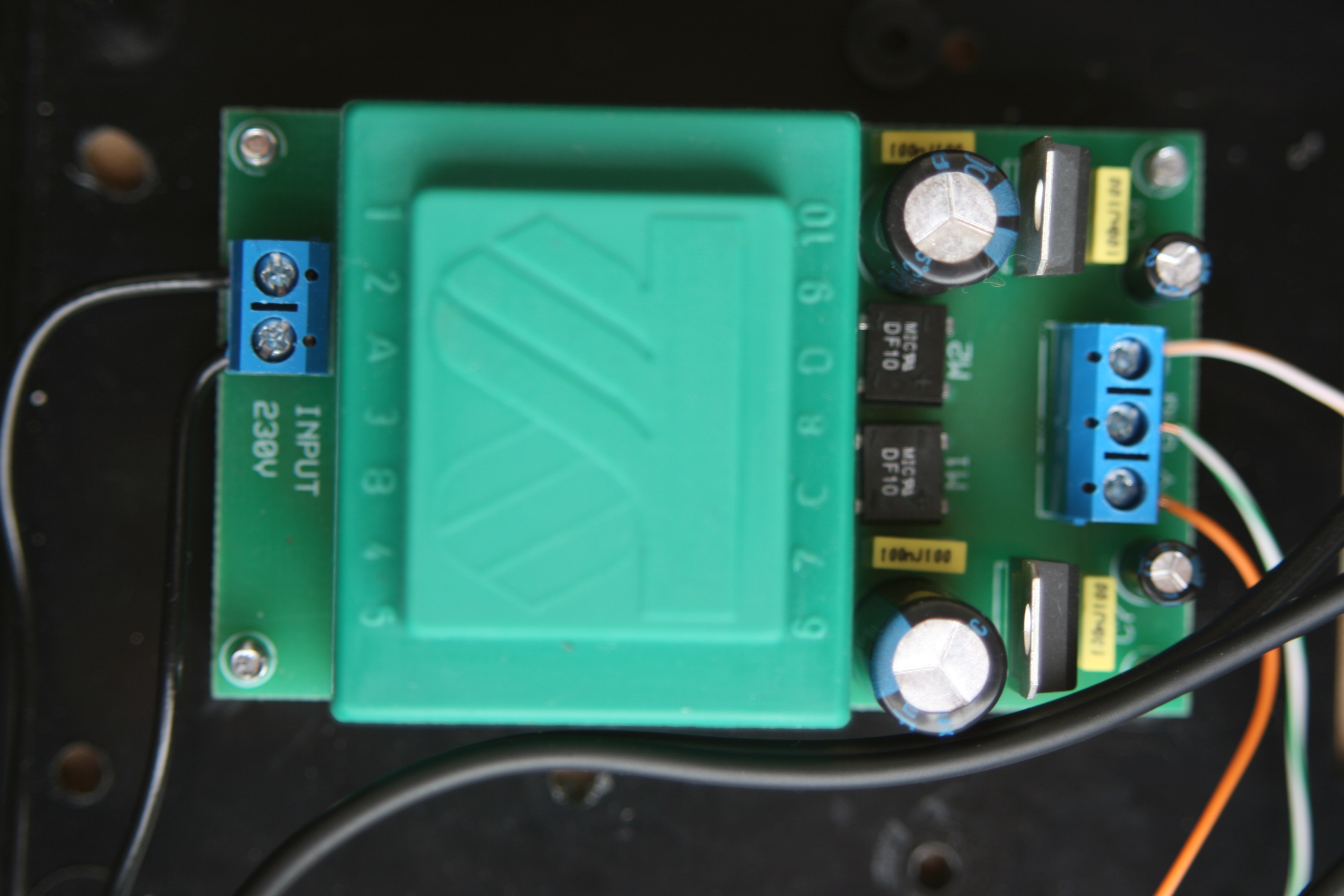

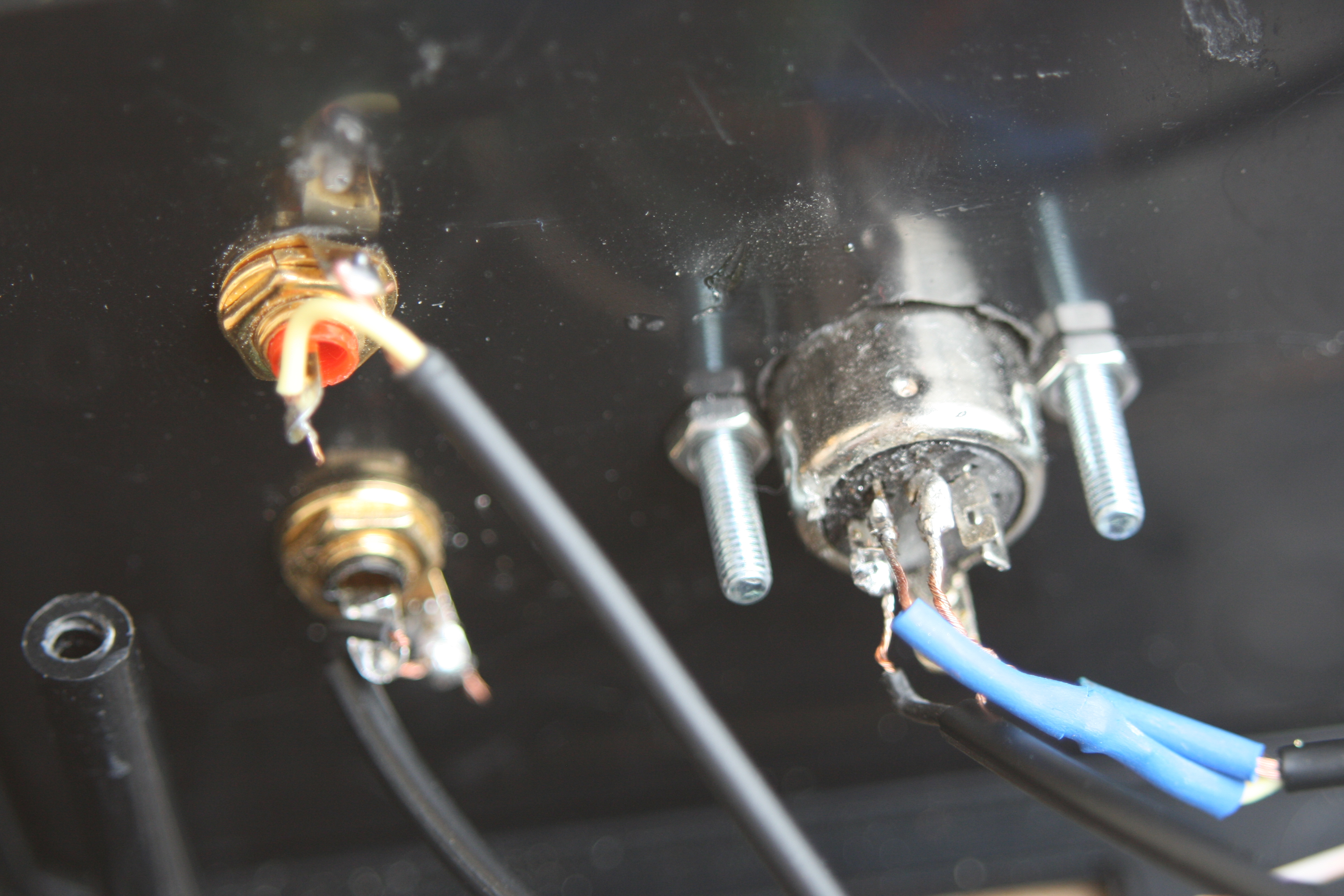

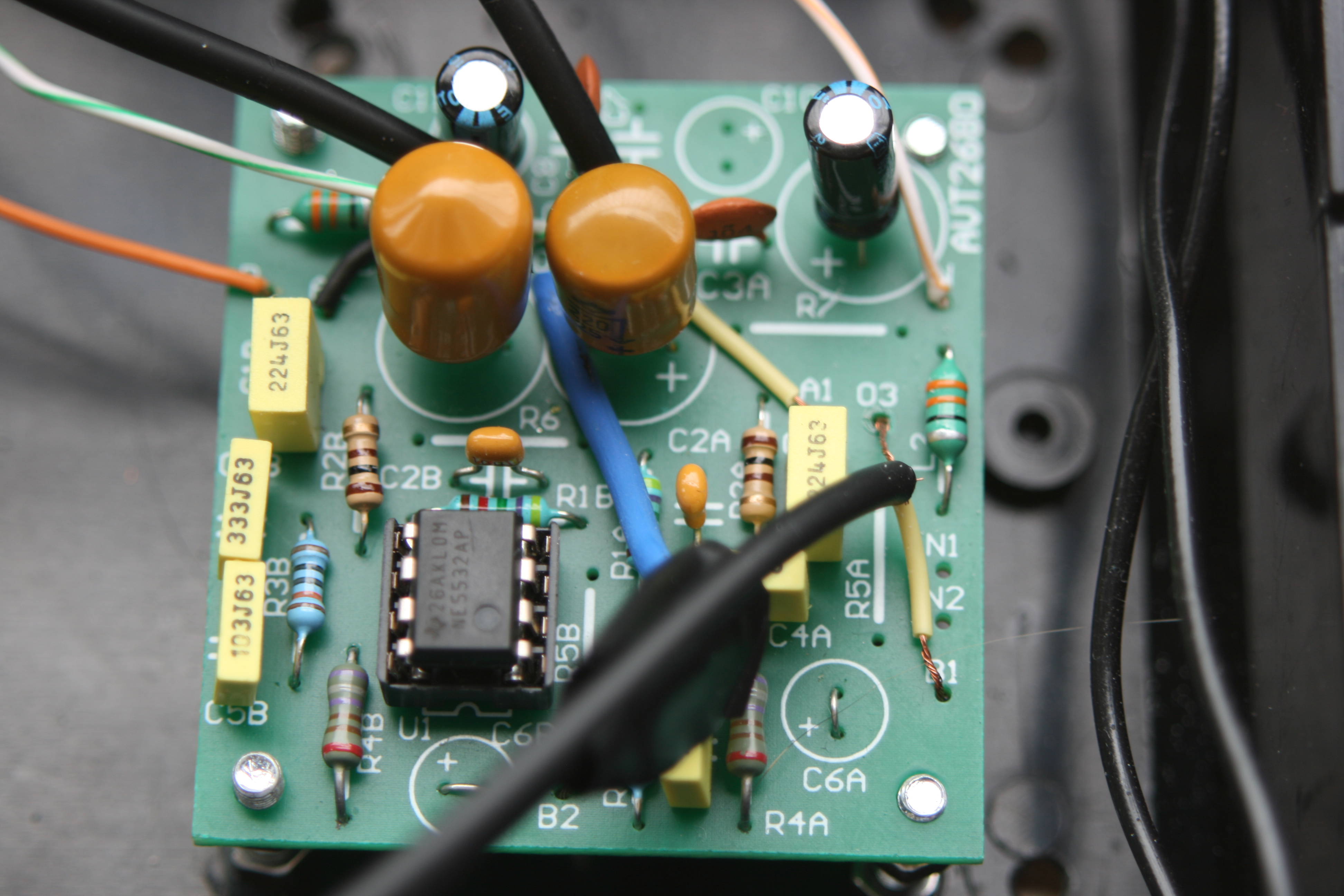

    Wrzucam kilka fotek układu.
    Kit AVT 2680 - obcinanie pasm dźwięku po zmontowaniu układu Kit AVT 2680 - obcinanie pasm dźwięku po zmontowaniu układu Kit AVT 2680 - obcinanie pasm dźwięku po zmontowaniu układu Kit AVT 2680 - obcinanie pasm dźwięku po zmontowaniu układu
    Układ zmontowałem na napięcie symetryczne. Elementów, których nie należało lutować nie lutowałem i zastąpiłem zworą C6A i C6B. Jednak proszę o rzucenie okiem czy wszystko w porządku, gdyż może być coś czego sam nie widzę.

    Sprawdź wartości oporników R3A i R3B czy mają 100kΩ tak jak na schemacie, z tego co widzę na zdjęciu to mają tylko 10kΩ.
    100kΩ/1% = brązowy_czarny_czarny_pomarańczowy_brązowy
    10kΩ/1% = brązowy_czarny_czarny_czerwony_brązowy

    Na wszelki wypadek wylutowałem wszystkie oporniki i wlutowałem nowe 1%. Dźwięk brzmi odrobinę lepiej (nieznacznie ale jednak, mimo to dalej jest skaszaniony, dalej jakby grał praktycznie sam środek) jednak teraz jeden kanał praktycznie nie gra. Wydobywają się z niego bardzo ciche dźwięki i trzeba zbliżyć się do niego na kilka centymetrów, żeby coś usłyszeć.

    Podstaw inny układ NE5532 i wywal podstawkę.

    Więc jak poradził kolega prazol usunąłem podstawkę i wstawiłem inny NE5532. Sprawiło to, że znowu grają oba kanały co jest dobrą sprawą. Jednak nadal nie gra tak jak grać powinno. Dźwięk dalej brzmi jakby grał głównie środek. Dla porównania sprawdzam zawsze z tym samym kitem zmontowanym przez ojca mojego znajomego, który gra tak jak grać powinien - czyli świetnie.

    Po pierwsze to mógłbyś osłonić czymś złącze śrubowe do którego podłączony jest przewód 230V. Nie powinno się zostawiać takiego napięcia w sposób, w który można przypadkiem "go dotknąć".

    Napisz w jaki sposób porównujesz. Mierzyłeś multimetrem rezystancje w poszczególnych punktach obu układów, a szczególnie między 1 i 2 wyjściem op-ampa, oraz między wyjściami, a masą? Masz w multimerze funkcję pomiaru pojemności?
    Mógłbyś wstawić zdjęcie obu kitów obok siebie?
    Od wielkiej biedy można układ podłączyć pod wejście liniowe karty dźwiękowej w komputerze i np w HolmImpulse obserwować jak wygląda sygnał w poszczególnych częściach układu i gdzie jest różnica.

    Po tym jak już jakiś czas temu dałem sobie spokój z tym kitem wróciłem do niego. Okazało się, że problemem były lipne kondensatory dołączone przez producenta.
