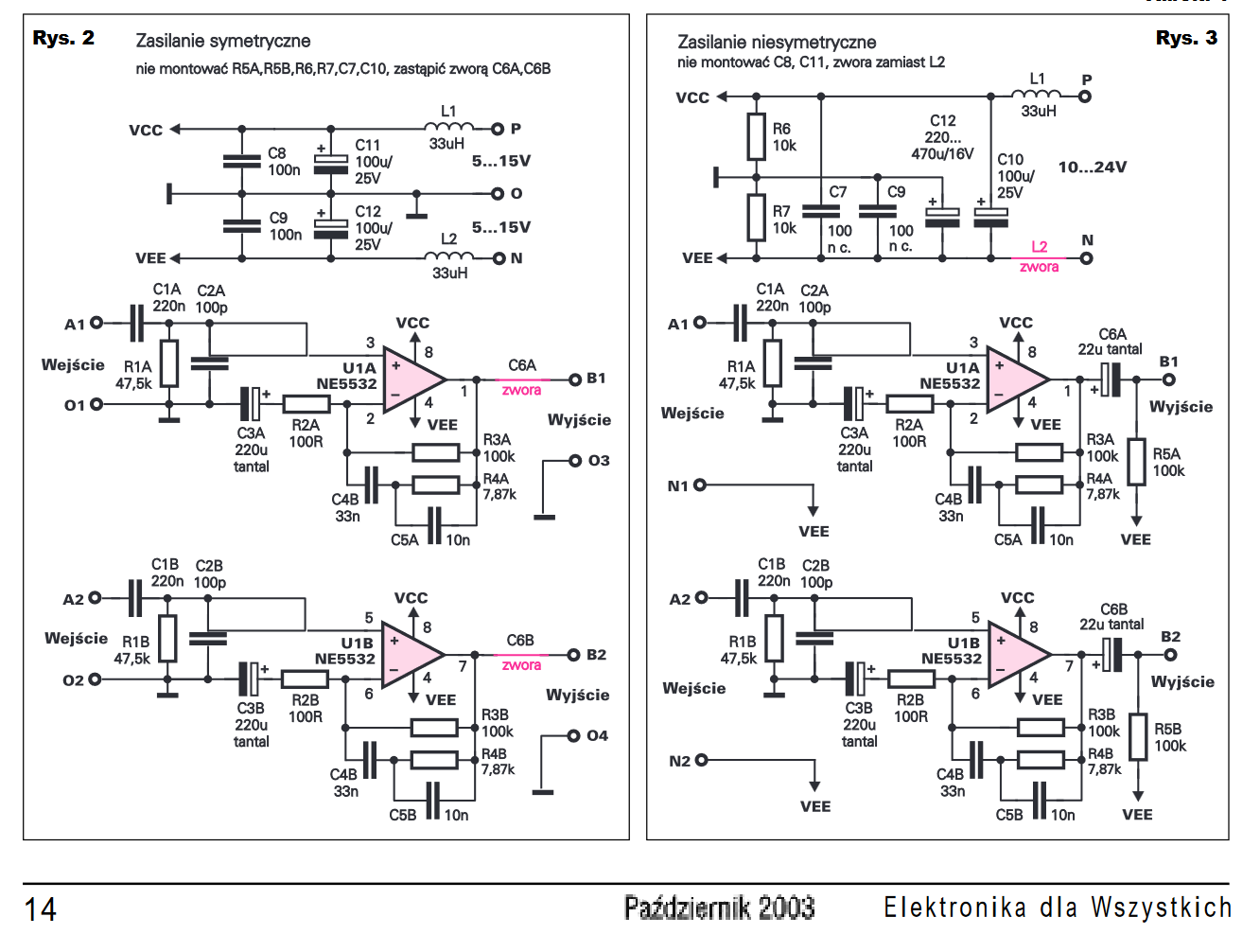

    Witam, złożyłem przedwzmacniacz do gramofonu na podstawie KIT-u AVT2680. Sam układ wzmacnia i odwraca charakterystykę poprawnie jednak w momencie wyłączania lub włączenia wzmacniacza lub gramofonu w głośnikach rozlega się huk i trzask. Płytka jest zasilana zapięciem pojedynczym stabilizowanym 12V.
    Czy ten efekt da się zminimalizować, bo jest to troche upierdliwe, gdyż cały zestaw trzeba włączać i wyłączać w odpowiedniej kolejności.

    Wygląda, że to normalne zachowanie patrząc na schemat, masz układ generujący sztuczną masę i tam jest duży kondensator elektrolityczny i to on zapewne odpowiada za te traski, po prostu nie masz ustalonych warunków pracy wzmacniacza operacyjnego do chwili, gdy on się naładuje. Dodatkowo C3 też swoje dokłada.
    Proponuję albo zastosować symetryczne zasilanie albo dodać układ opóźnionego załączania wyjść, podobny do tego, który załącza kolumny we wzmacniaczu mocy.

    W dokumentacji na stronie avt jest pokazane jak użyć zasilania symetrycznego
    Schematy zasilania symetrycznego i niesymetrycznego z wykorzystaniem NE5532.
    wystarczy więc chyba prostownik i stabilizatory dla obu napięć (dodatniego i ujemnego).
    Układ działa w szerokich granicach napięcia zasilania, więc nie sądzę, żeby 2x9V~ dawało po wyprostowaniu za niskie napięcia.

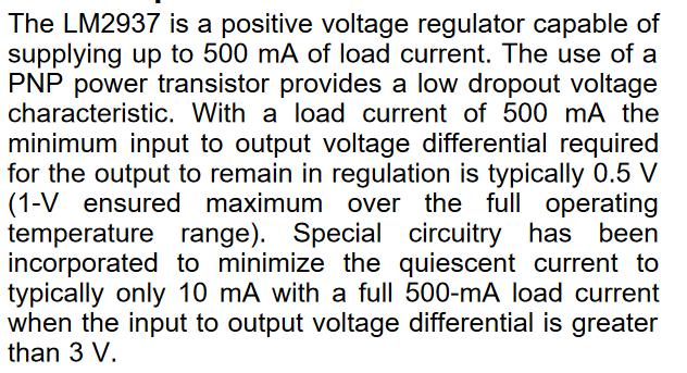

    398216 Usunięty napisał:
    Dla staniliza5tora 5V (nie ważne czy 7805 czy 7905) MUSI być większe MINIMUM o ok. 3 V od napięcie stabilizacji
    Rozumiem, że ta wartość dotyczy konretnie stabilizatorów z serii 780x ?
    Gdybym użył czegoś innego, np. LM2937, to chyba możemy zejść niżej? O ile rozumiem kartę katalogową, nawet 0,5V wystarczy
    Fragment karty katalogowej LM2937 opisujący parametry stabilizatora.

    Pomógł: 3925
    Ocena: 9449
    Tak jest. Są co prawda stabilizatory o mniejszym spadku dopuszczalnym napięcia ale nie zmienia to faktu że tętnienia mogą się przedostać na wyjście jeśli spadek ten będzie zbyt mały (lub za mała pojemność w filtracji po mostku).
