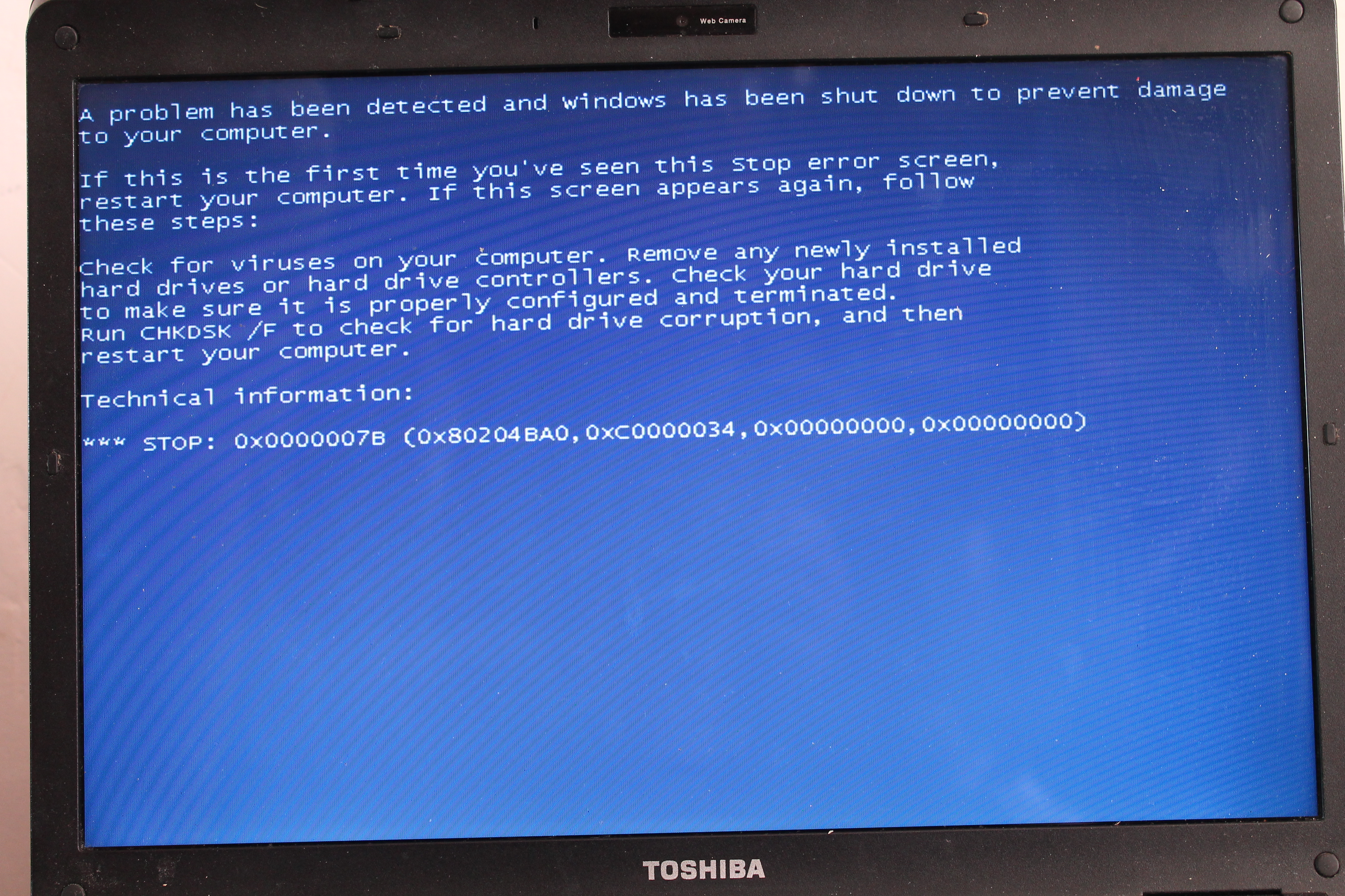

    Mam problem ze swoim lapkiem (Toshiba L300-11m , 2x 1,73 MHz,RAM 2GB,HDD 250 GB ,karta grafiki zintegrowana ). W czasie instalacji systemu restartuje lub zawiesza się laptop (czarny ekran z logo i paskiem uruchamiania).
    Próbowałem go różnymi testami miniXP, HDD tune , Memtest ,Live CD , i jest wszystko ok .
    Wymieniłem radiator i pastę na procesorze i karcie graficznej bo temperatura rosła szybko i restart robiło przy testach .
    Zrobiłem również tak że zainstalowałem system na PC-cie i wrzuciłem dysk z powrotem do laptopa .
    Efektu nie ma a na matrycy pokazał się taki ekran :
    Laptop Toshiba L300-11m restartuje się przy instalacji systemu
    Jaka może być usterka ? Może ktoś pomóc.
    Będę wdzięczny za pomoc i z góry dziękuję

    Nie instaluje się systemu na innym komputerze ponieważ na płycie instalacyjnej znajdują sie sterowniki do różnych komponentów i system wykrywa komponenty a następnie instaluje sterowniki potrzebne do uruchomienia. W przypadku umieszczenia dysku w innym komputerze pojawia się niezgodność sterowników z podzespołami takimi jak chipset, grafika, co w efekcie skutkuje informacją o błędzie <blue screen>.
    Co do usterki miałem przypadek że po wymianie ładowarki problem ustąpił.
    Uszkodzony kondensator filtrujący napięcie zasilające procesor daje podobny objaw.

    Jaki system próbujesz zainstalować, jaki był zainstalowany poprzednio ? W którym momencie instalacji następuje zawieszenie/restart ? Spróbuj w biosie zmienić tryb kontrolera z SATA na AHCI/IDE lub odwrotnie.

    Próbowałem z różnymi windowsami od XP do 7 . Poprzednio miałem Vistę .
    Restartuje lub się wiesza w momencie pokazywania logo i wczytywania ( pasek pod logo np. w Viście) .
    Na razie oddałem aby ktoś wymienił ten Nec-Tokin .
    PS.
    Próbowałem z innym zasilaczem jest to samo czyli przy nowym zasilaczu dalej się "wiesza" .

    Dzięki wszystkim za zainteresowanie i pomoc . Wymiana NEC-Tokina pomogła. Ciekawe tylko na jak długo ?!
