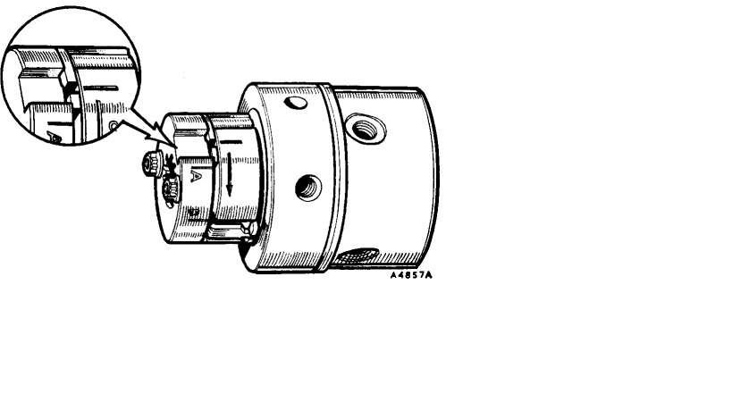

John Deere DPS4045 - pompa rotacyjna stanadyne, zwiększenie dawki paliwa

    W turbodieslu pompa ma ciśnieniowy siłownik zwiększający dawkę proporcjonalnie do ciśnienia doładowania.

    Na rysunku w pierwszym poście masz układ zmiany kąta wtrysku i tą śrubą zmienisz charakterystykę zmian kąta wtrysku.
    Jak zwiększysz dawkę to przy rozpędzaniu będzie dymił na czarno.

    Mam pytanie, do czego śłuży ta regulacja w pompie?? John Deere DPS4045 - pompa rotacyjna stanadyne, zwiększenie dawki paliwa

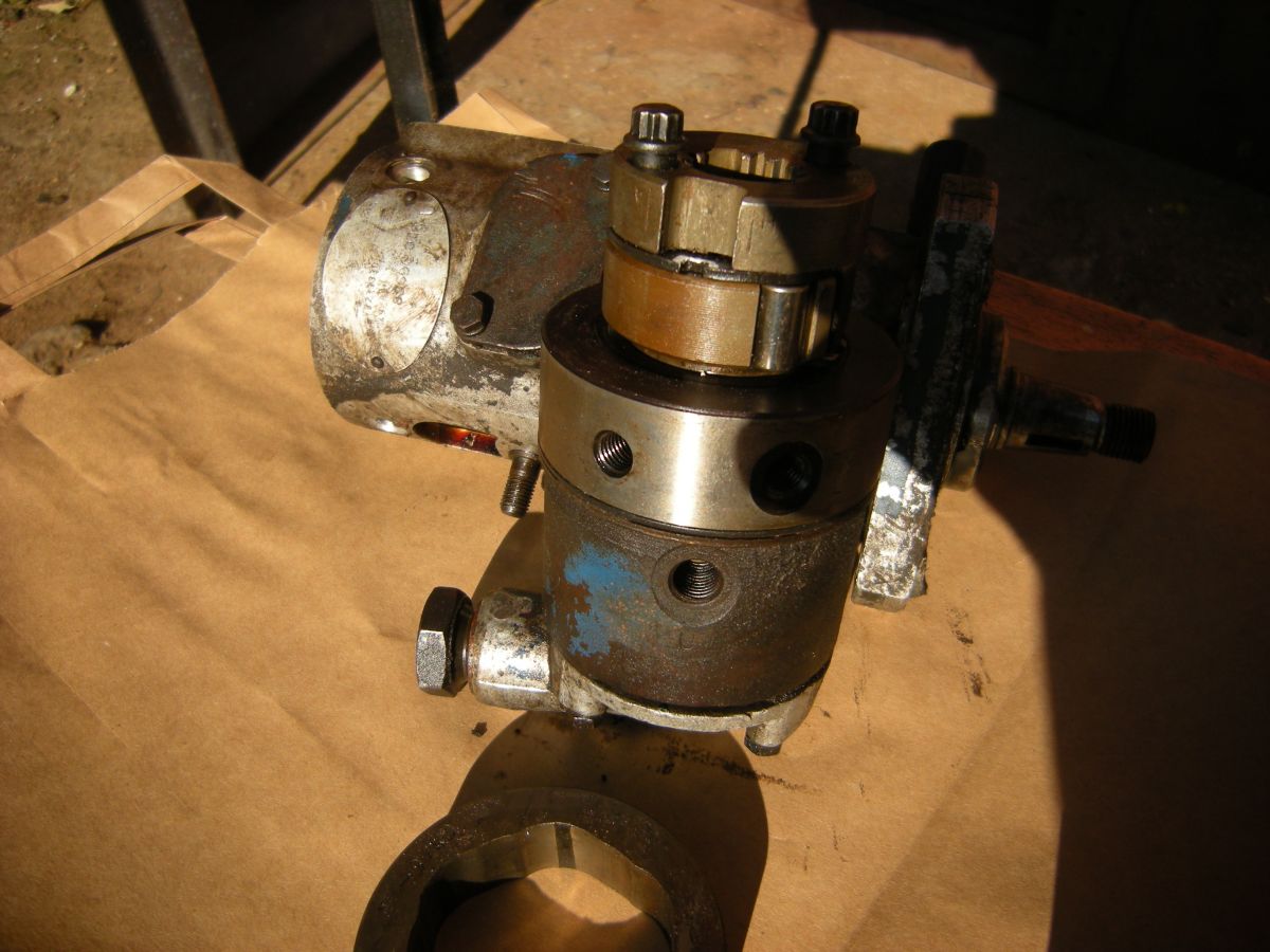

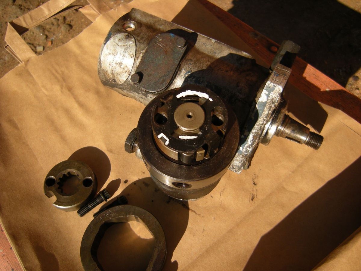

  • #16 19640403
    Megawe
    Poziom 34  
    Posty: 2664
    Pomógł: 246
    Ocena: 1432

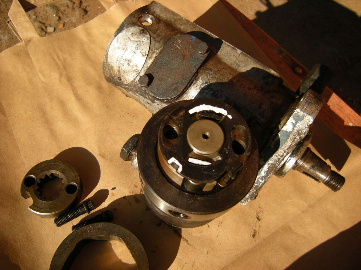

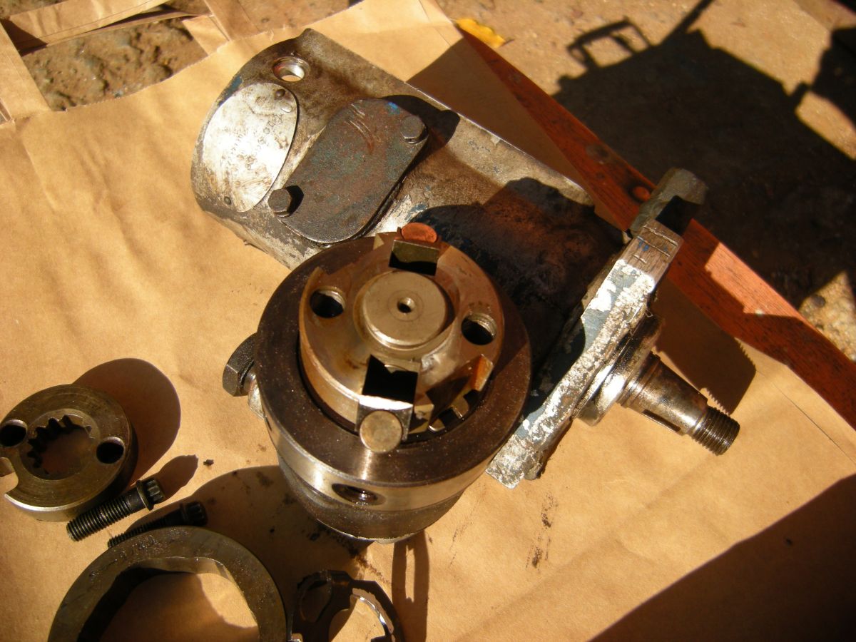

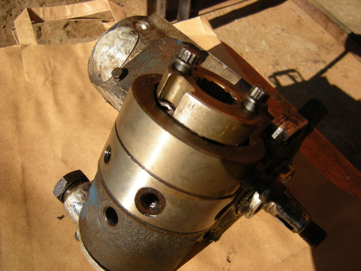

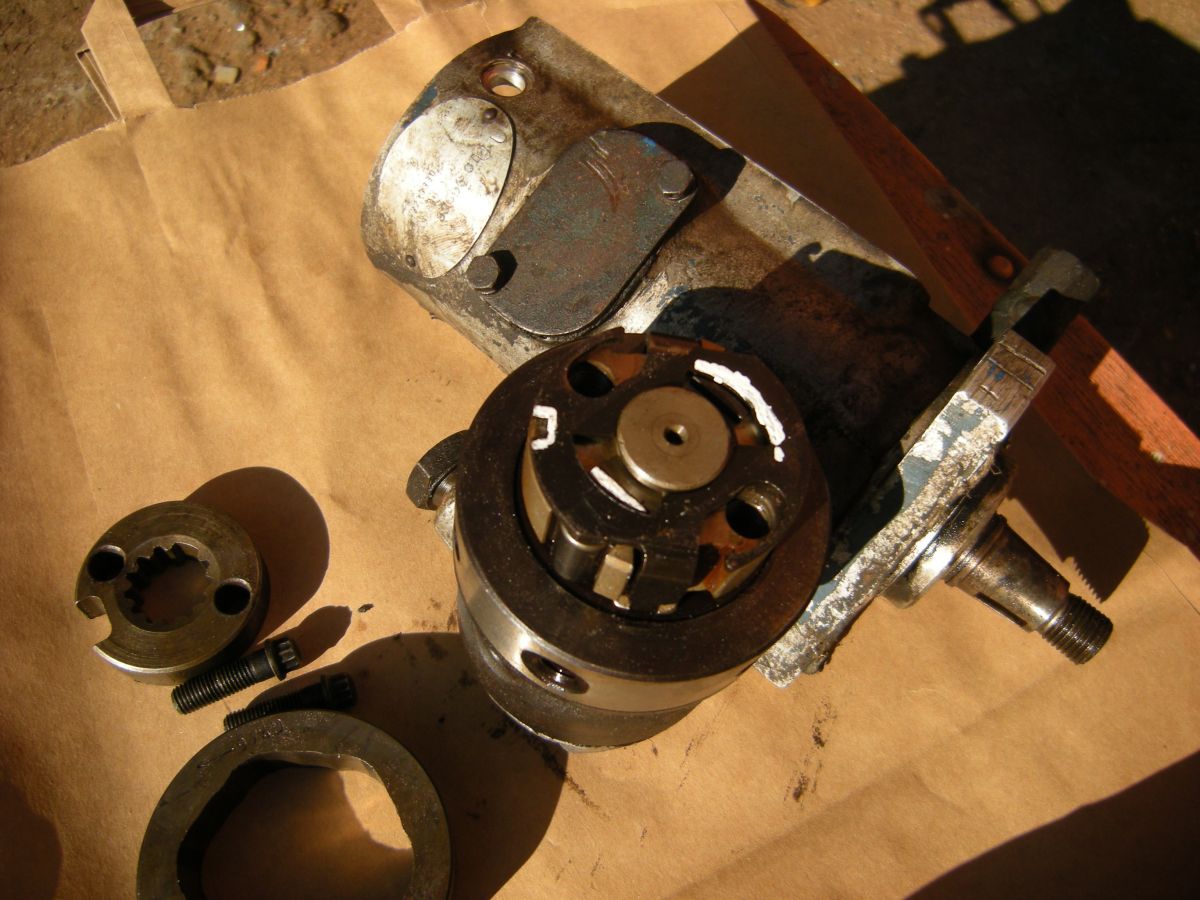

    Luzujemy dwie śrubki, klucz 8 i możemy przekręcać tarczę z tym wycięciem. Tarcza ta reguluje skok tłoczków (2) pompy wysokiego ciśnienia, czyli zmniejszamy albo zwiększamy maksymalny wydatek wtrysku.
    Jak rozbiorę taką pompę to porobię zdjęcia i zamieszczę.
    John Deere DPS4045 - pompa rotacyjna stanadyne, zwiększenie dawki paliwa John Deere DPS4045 - pompa rotacyjna stanadyne, zwiększenie dawki paliwa John Deere DPS4045 - pompa rotacyjna stanadyne, zwiększenie dawki paliwa John Deere DPS4045 - pompa rotacyjna stanadyne, zwiększenie dawki paliwa John Deere DPS4045 - pompa rotacyjna stanadyne, zwiększenie dawki paliwa John Deere DPS4045 - pompa rotacyjna stanadyne, zwiększenie dawki paliwa
    Na zdjęciach nie jest pompa od ciągnika Ursus 360 3P.
    Kolor biały nałożyłem żeby zwiększyć kontrast.
    Kręcąc zgodnie ze wskazówkami zegarka zmniejszamy dawkę.
    Dojście do tej regulacji jest po odkręceniu dekielka na dwie śrubki, widocznego na zdjęciach.
    Śruby wewnątrz tylko luzujemy.

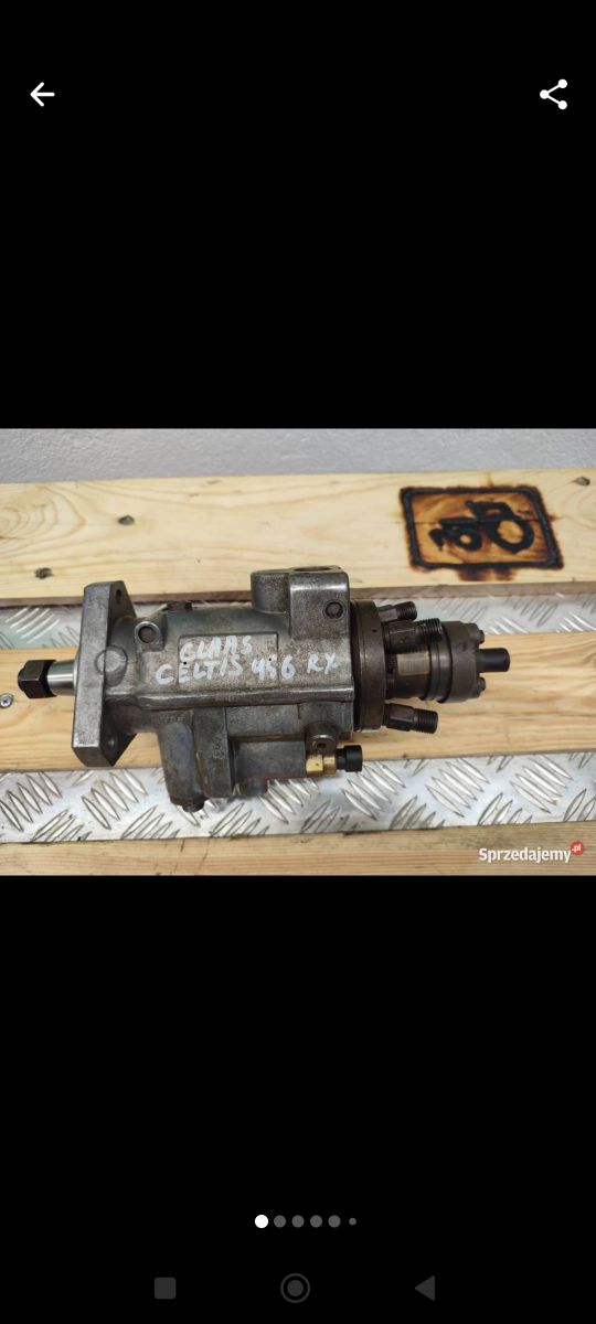

    Cześć, dołożyłem turbinę do silnika 40–45. Jak zwiększyć dawkę paliwa w pompierx-re518166? Prosiłbym o zdjęcia i szczegółowe pokierowanie. Pomimo że dołożyłem turbosprężarkę, silnik dalej przygasa pod górkę, czyli brakuje mu paliwa
    Cześć dołożyłem turbinę do silnika 40 45 jak zwiększyć dawkę paliwa w pompierx-re518166 prosił bym o zdjęcia i szczegółowe pokierowanie . Pomimo że dołożyłem turbosprężarkę silnik dalej przygasa pod górkę czyli brakuje mu paliwaPompa wtryskowa Claas Celtis 446 RX leżąca na metalowej płycie ryflowanej
