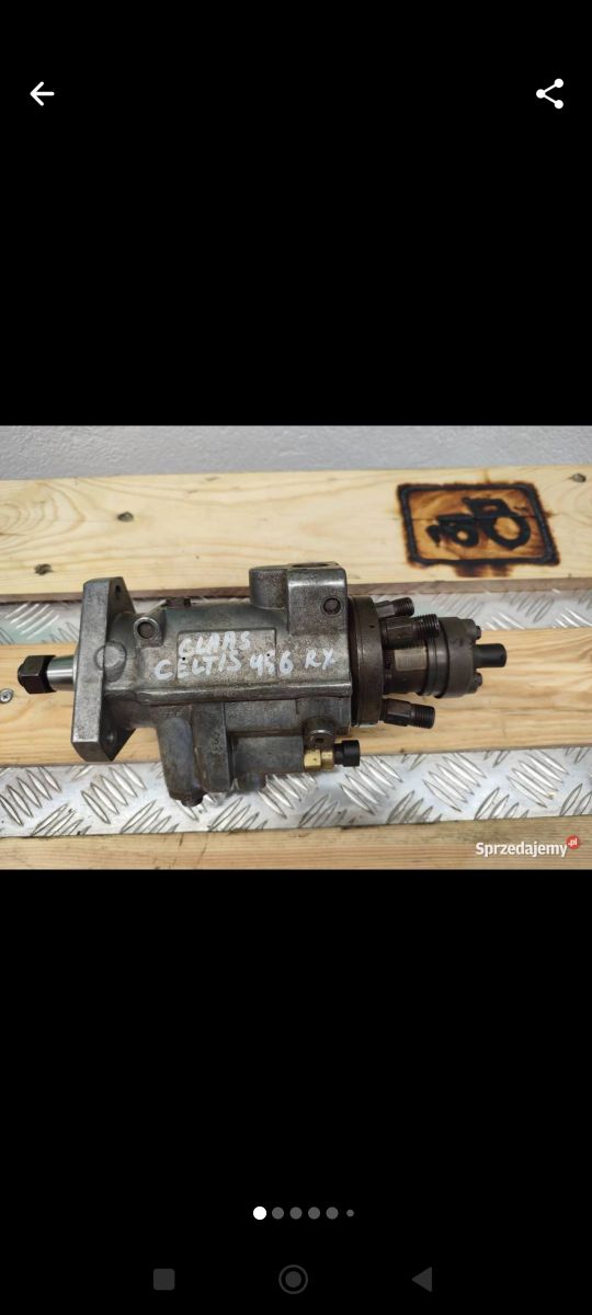

    Cześć, posiadam silnik o oznaczeniu 4045 John Deere, wolnossący. Dołożę mu turbosprężarkę od mocniejszego modelu — oczywiście wszystko pasuje bez przeróbek, lecz niestety silnik nie dostał więcej mocy. Jak to zrobić, żeby podkręcić mu dawkę paliwa na pompie? Dorzucam zdjęcie pompy. Proszę o wyraźne wskazówki lub nawet nagranie filmiku, jak to zrobić
    Pompa paliwowa z silnika CLAAS Celtis 456 RZ umieszczona na metalowym stole.

    Muszę szanownego kolegę zmartwić. Dawką steruje sterownik elektroniczny - poprzez elektrozawór w głowiczce pompy - pomiędzy wyjściami na wtryski. Tak ze nie ma zadnej śrubki.

    Konkretnie, to teraz trzeba przeprogramować sterownik silnika. Tylko nie pytaj proszę jak, bo i tak sam tego nie zrobisz.

    To jest pompa Stanadyne. Bez rozbiórki nic nie zrobisz. A potem i tak na stół probierczy musi iść. Poszukaj ASO Stanadyne.

    Tymi pompami zajmuje się klinika maszyn. Ale od razu uprzedzam tanio nie będzie.
