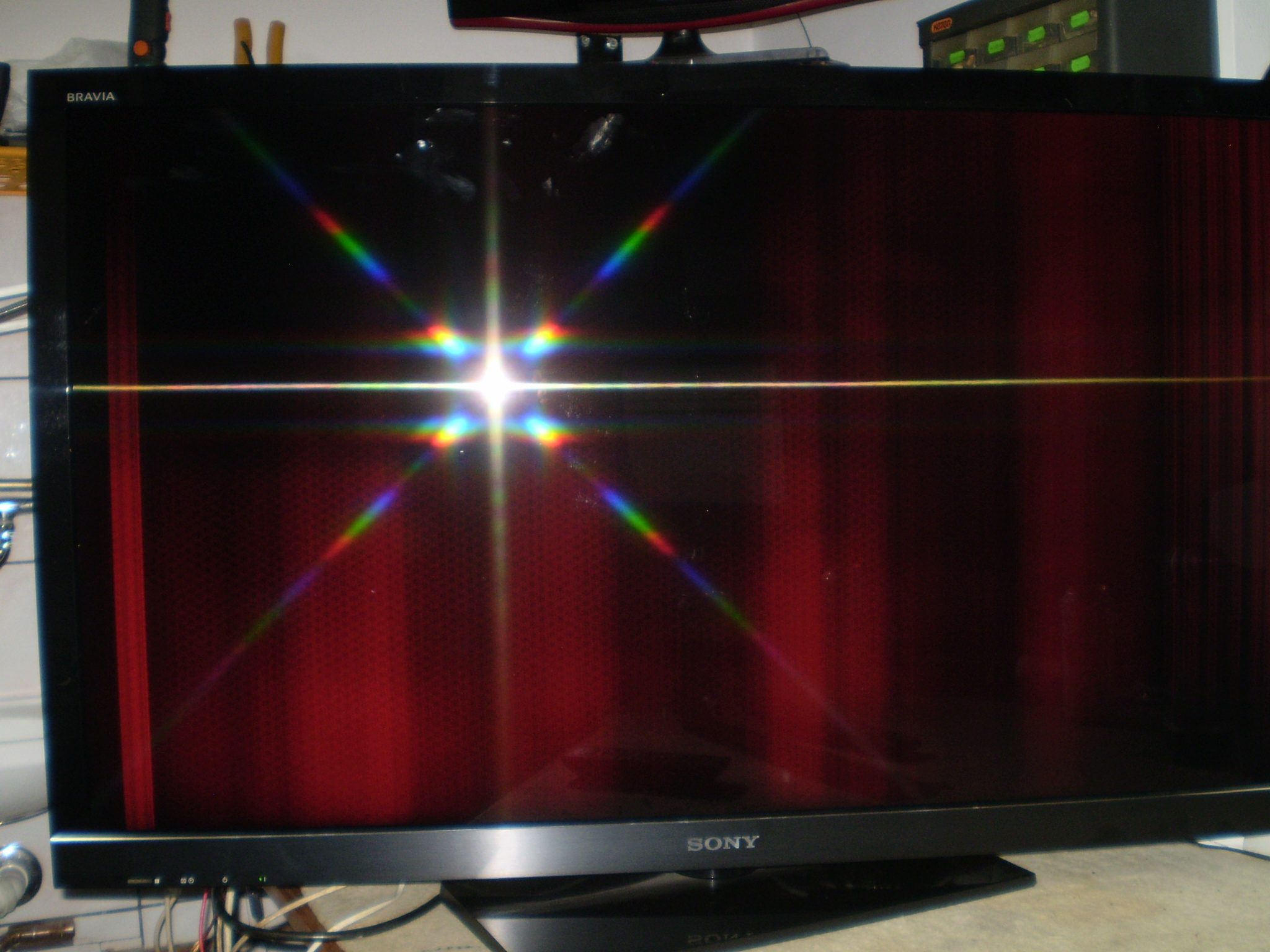

Sony KDL-46HX800 - Podświetlenie jest ( LED-owe), fonia jest brak wizji.
Darek.S 21 Wrz 2013 22:01 10362 39

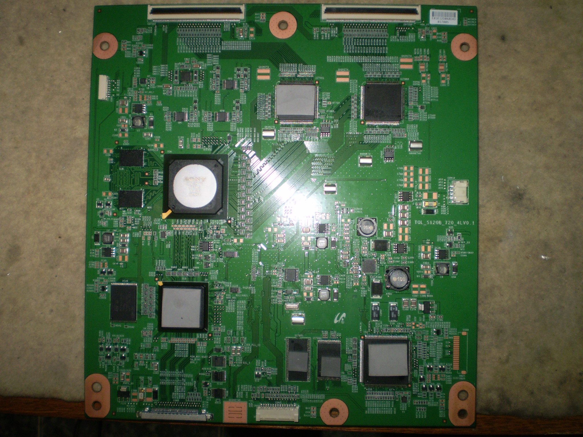

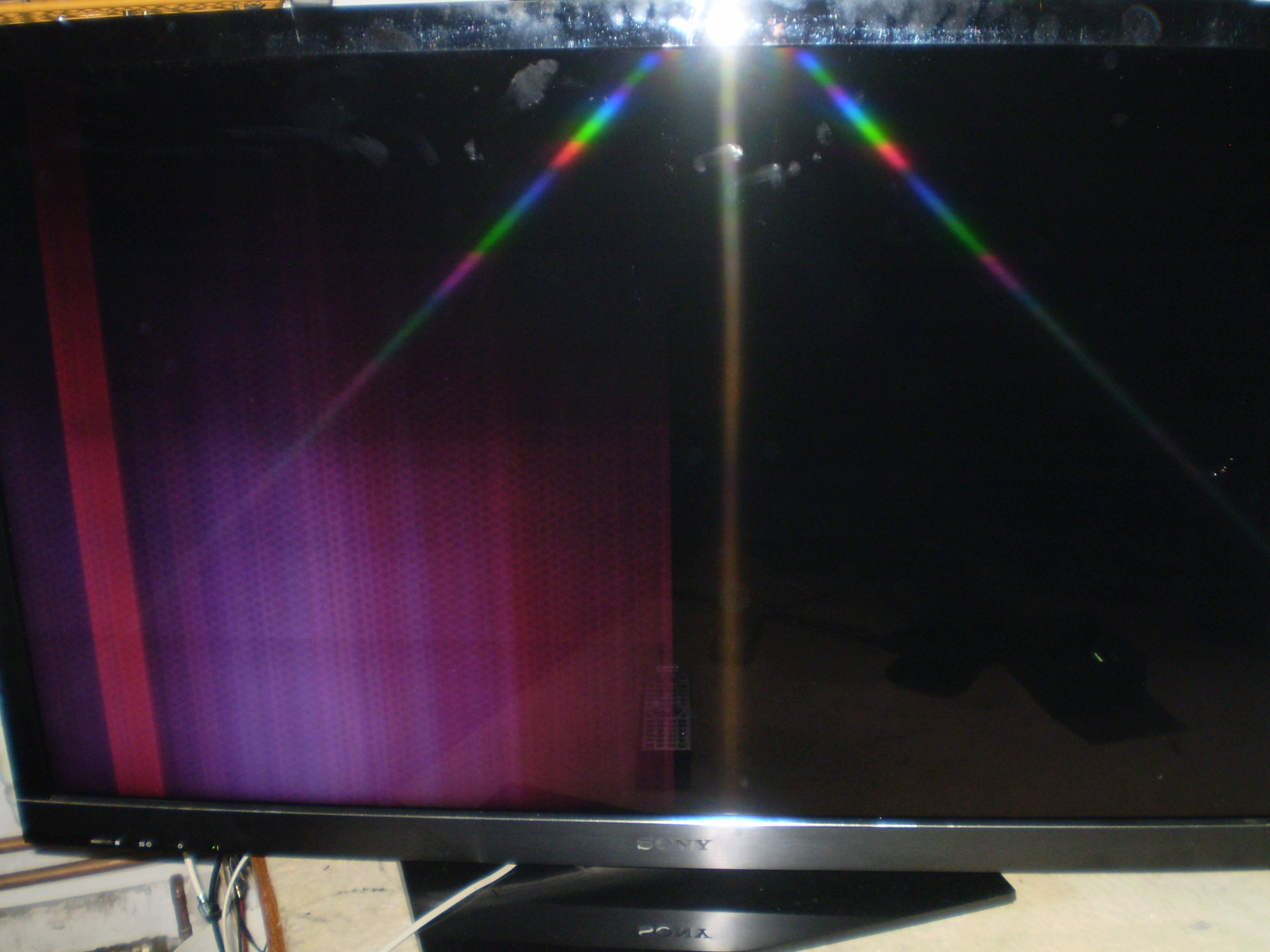

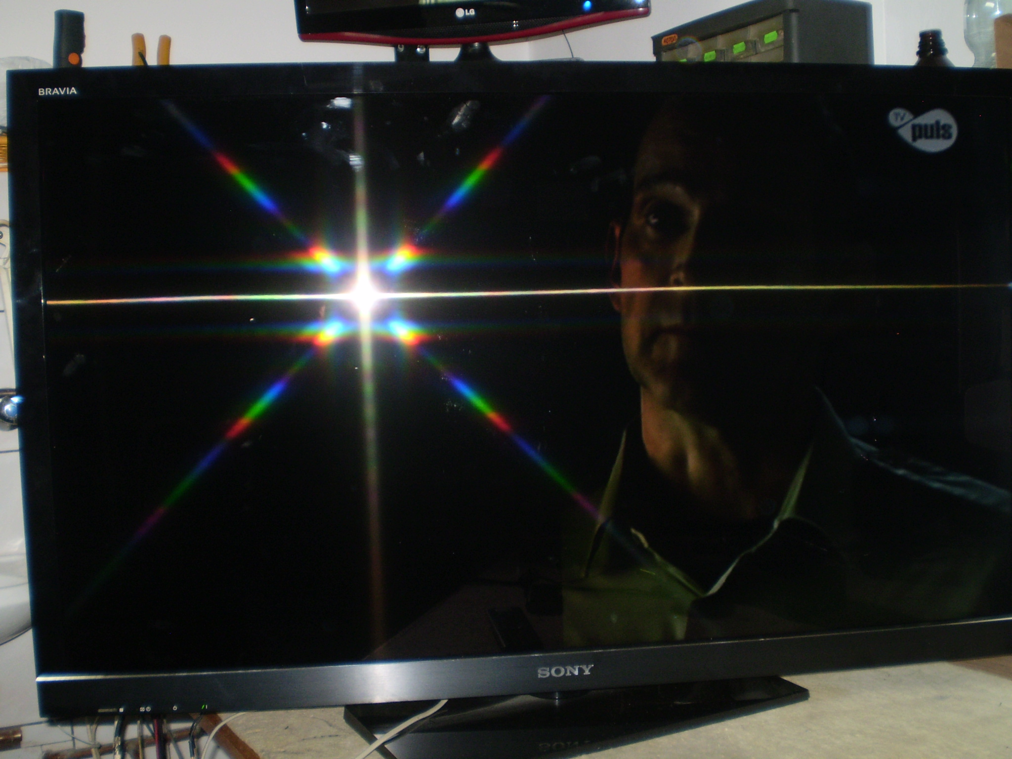

Dlaczego telewizor ma podświetlenie i dźwięk, ale nie pokazuje obrazu, a po chwili pojawiają się szerokie pionowe fioletowe pasy?

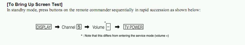

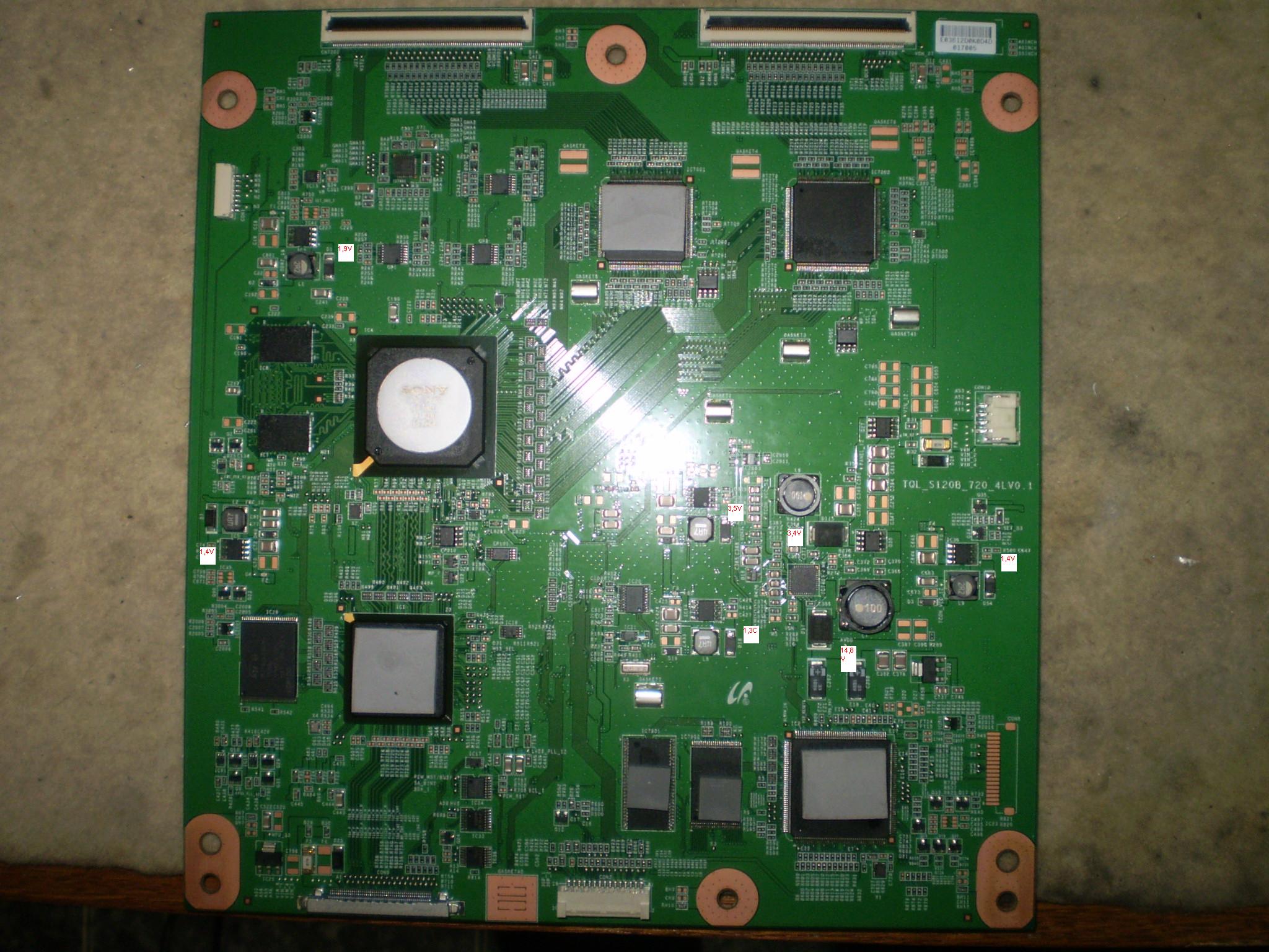

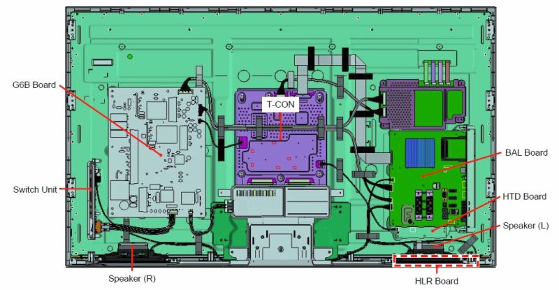

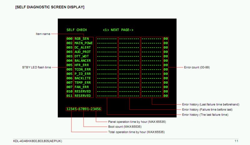

Najbardziej prawdopodobna jest usterka panelu LCD lub driverów linii na taśmach fleks, a nie płyty głównej, zwłaszcza gdy jedna połówka ekranu działa poprawnie, a druga pokazuje pasy [#12762893][#12814263][#12817098] Najpierw warto jednak sprawdzić T-con: instrukcja serwisowa zaleca self diagnosis, a w praktyce mierzy się napięcia i porównuje zachowanie oraz grzanie układów na sprawnej i niesprawnej połówce [#12763665][#12814263][#12946665] W tej dyskusji pojawił się też trop konkretnego T-cona w tym modelu, ale ostatecznie po porównawczych pomiarach uznano, że problem leży w panelu [#12778766][#12946665][#12950528] Jeśli po takich testach objaw zostaje tylko na jednej części matrycy, naprawa T-conu raczej nie pomoże [#12817098][#12950528]
Użytkownik zgłasza problem z telewizorem Sony KDL-46HX800, który po włączeniu pokazuje podświetlenie i dźwięk, ale na ekranie pojawiają się pionowe fioletowe pasy, a menu nie jest wyświetlane. W odpowiedziach sugerowane są różne przyczyny, w tym uszkodzenie płytki T-con, matrycy lub płyty głównej. Użytkownik nie ma dokumentacji, co utrudnia diagnozę. Wskazano na możliwość parowania T-con z płytą główną, co komplikuje naprawę. Użytkownik rozważa wymianę T-con, ale obawia się kosztów i dostępności części. W końcu stwierdzono, że uszkodzenie może dotyczyć panelu, co prowadzi do konkluzji, że naprawa może być nieopłacalna.
