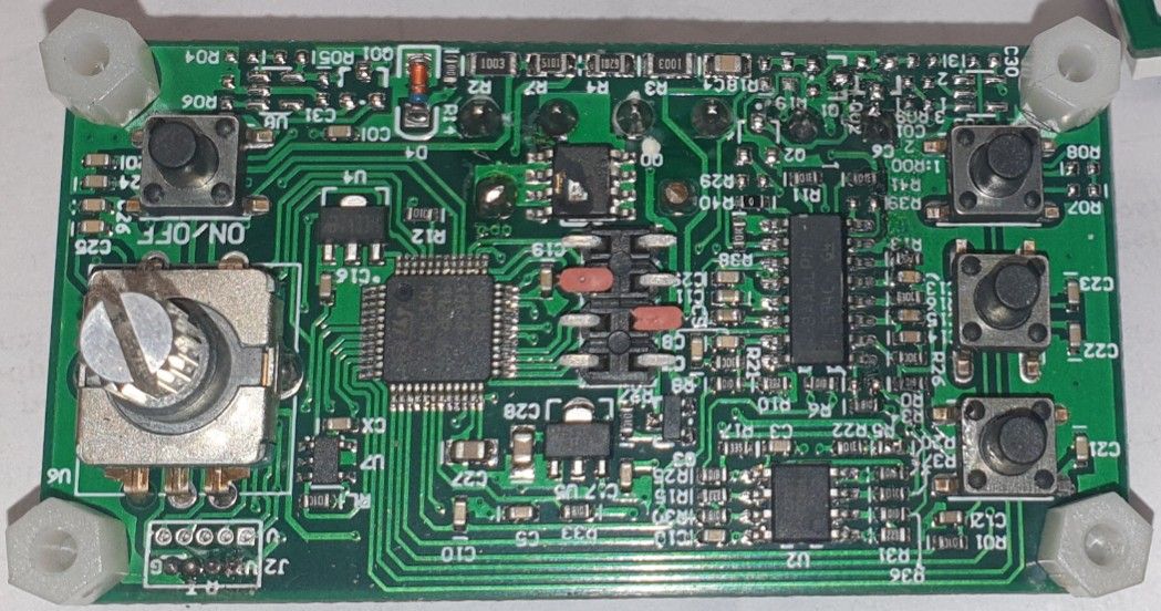

    Podczas tych zabaw nie obyło się bez pewnych strat. Chciałem za szybko ;) …i pomylił się "plusk-minusk"...
    Było trzask prask i musiałem zamówić nowy moduł DPS3005…
    Moduł elektroniki DPS3005 z przyciskami, pokrętłem i układami scalonymi

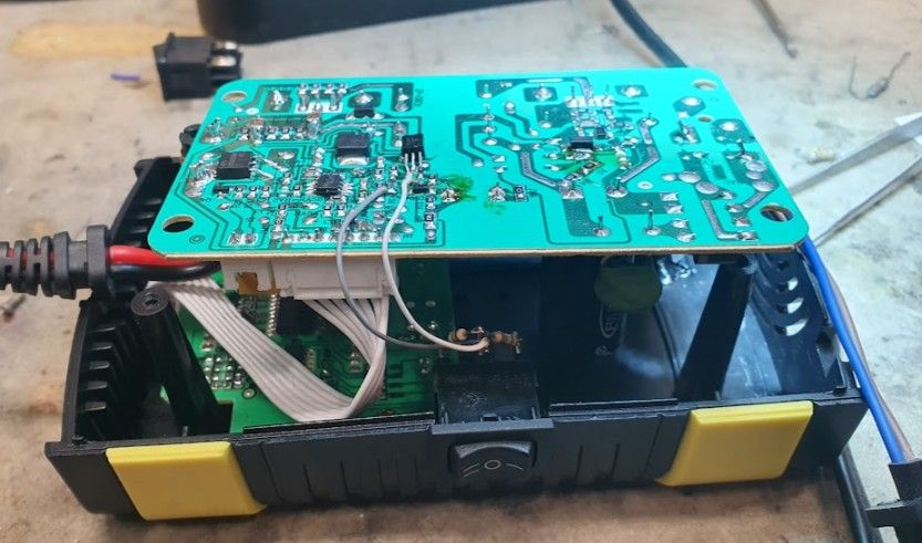

    Przerobiłem także tą ładowarkę „Foxur” tak by mieć do dyspozycji trzy napięcia ładowania (oryginalnie było tylko jedno)
    Odpowiednio około 16V ("Wyzwanie Gęstości) ; 14,8 i „przepisowe” 14,4V.
    Rozebrany zasilacz lub prostownik z widoczną płytką PCB i przewodami

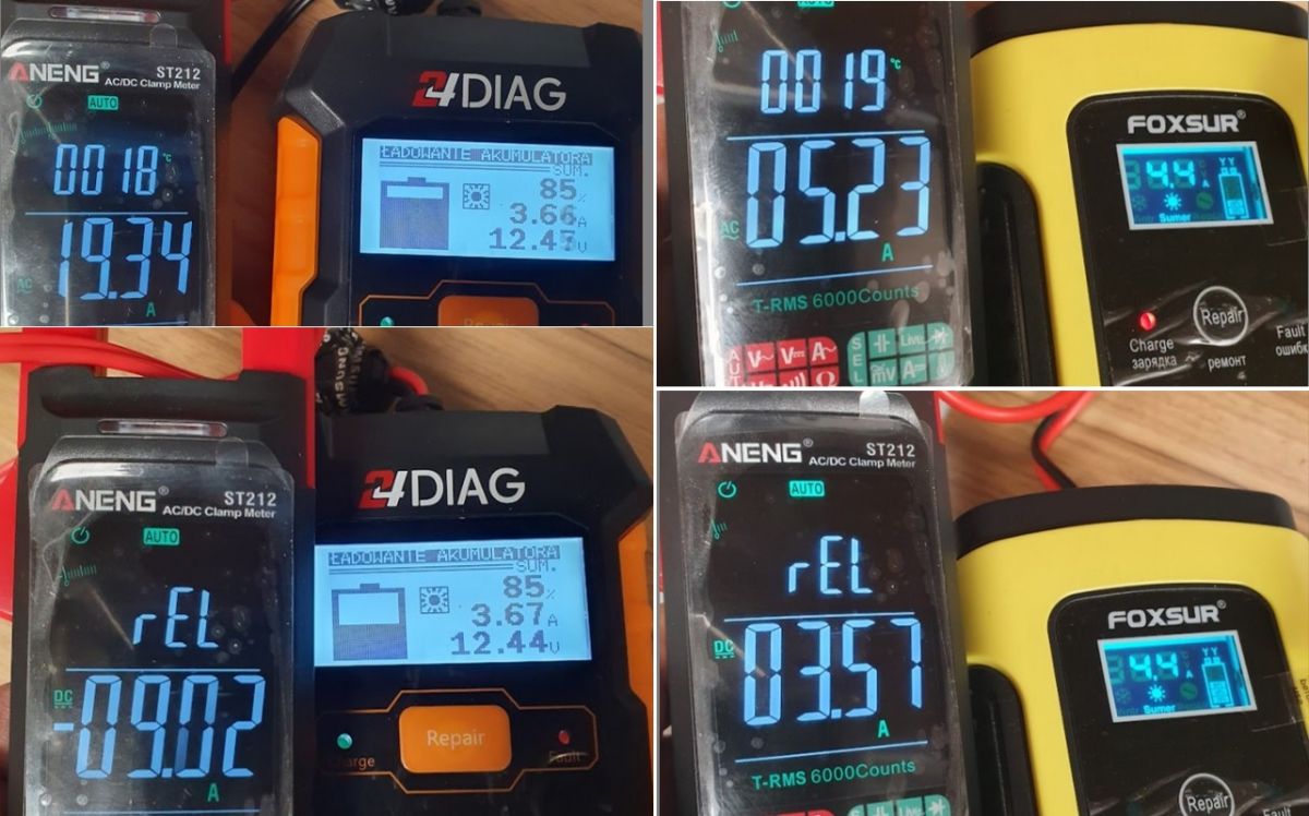

    Moim pierwszym wnioskiem jaki wtedy wysnułem było, że impulsowe ładowanie akumulatorów im szkodzi.
    W szczególności, że generowały straszne zakłócenia i ciężko było nawet zdjąć oscylogramy.
    Oczywiście średni prąd był na poziomie 1/10C ale były duże piki wysokiej częstotliwości. Wyglądało na to, że przez akumulator oprócz składowej stałej płynie także składowa zmienna i to bardzo dużej częstotliwości. Pokusiłem się nawet o zmierzenie tego miernikiem cęgowym. O ile taki miernik jest w stanie w ogóle takie częstotliwości w miarę dokładnie mierzyć, bo wyniki są dziwne.
    Zbliżenia urządzeń: miernik ANENG, ładowarka Foxsur, tester 4DIAG podczas ładowania akumulatora
    No i miałem taką teorię, że ta duża składowa zmienna rozbija płyty akumulatora niczym myjka ultradźwiękowa.

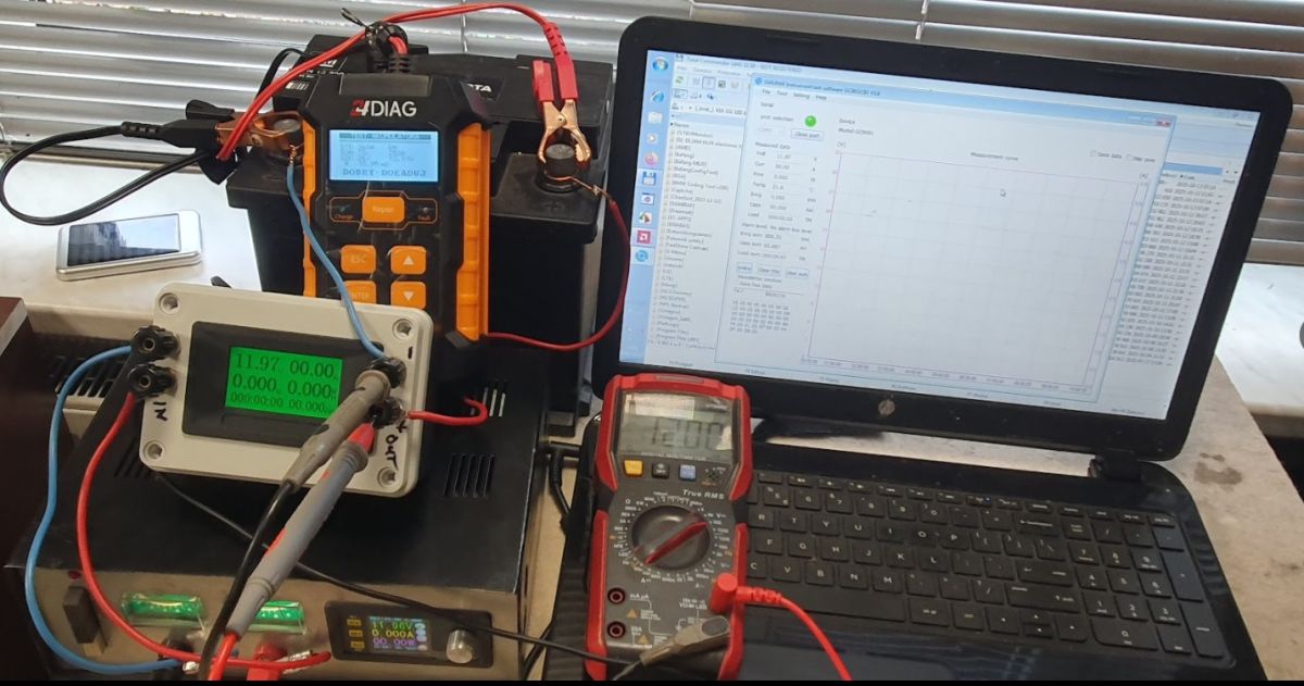

    Ale po kolei. Minęło trochę czasu i postanowiłem w końcu wykonać bardziej usystematyzowane pomiary.
    Do moich celów używałem sztucznego obciążenia.
    Ładowarki/”prostownika” Foxur
    Gotowego rejestratora, który włożyłem do obudowy zaopatrzonej w "stuletnie " zaciski laboratoryjne z odzysku
    Uniwersalnego przyrządu DIAG24 B300
    Oraz zasilacza w oparciu o moduł DPS3005
    Bohaterem był akumulator z Astry żony kolegi. Raz nie odpalił i chcąc mieć przysłowiowy „Święty spokój” kupił nowy. A ja go dostałem do testów. I ku mojemu zdumieniu po cyklu ładowań i rozładowań jego parametry wyraźnie się poprawiły
    Jakiś czas go zresztą eksploatowałem i zdarzyło się nawet rozładować go do prawie zupełnego zera bo zostawiłem włączone światła. Na szczęście na drugi dzień się zorientowałem i szybko naładowałem. Jakoś to przeżył i to nawet dobrze co potwierdzają pomiary.
    Zamysł był taki by mierzyć ładunek i napięcia na poszczególnych etapach ładowania a potem rozładowania co dokumentowałem w postaci zdjęć zebranych potem w formie „komiksu” :).
    Dodatkowo są wykresy procesu ładowania i rozładowywania z GC90 i sztucznego obciążenia DL24.
    I podsumowujące wszystko tabele.
    Tak wyglądało moje stanowisko pomiarowe.
    Stanowisko do pomiarów parametrów akumulatora z miernikami i laptopem

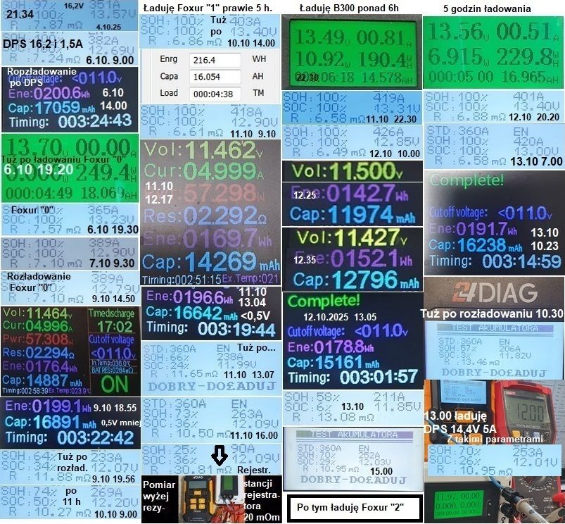

    Kolejność „zabaw” była taka:

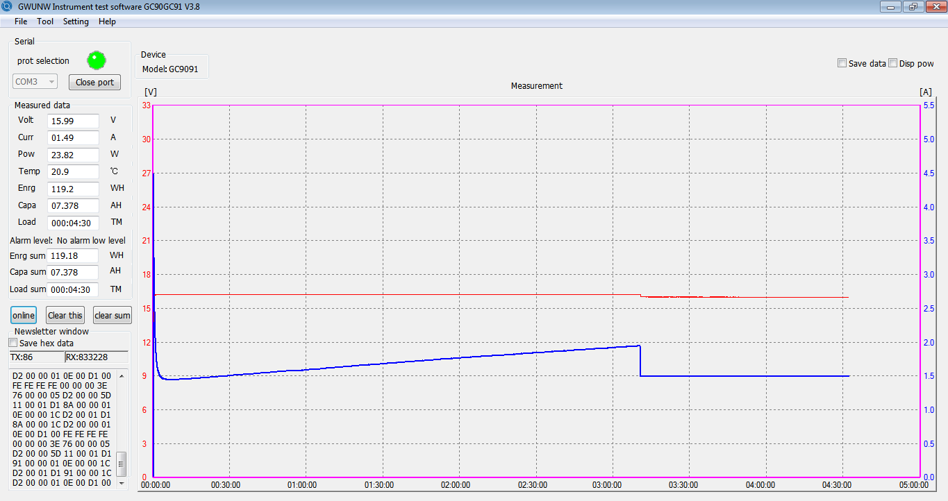

    1. Rozpocząłem od "zrobienia" gęstości we w zasadzie już naładowanym akumulatorze. A przynajmniej próby. Bo gęstości niestety nie mierzyłem. Ładowałem napięciem 16,2V przez nieco ponad 3h. Ponieważ prąd nie malał a wręcz przeciwnie zredukowałem prąd do 1,5A by po 4,5h przerwać.
    Wykres i dane ładowania akumulatora w programie GC9091, napięcie 15,99 V, prąd 1,49 A

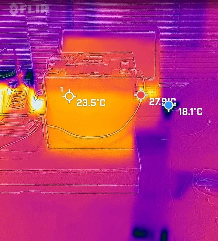

    Akumulator oczywiście wyraźnie gazował ale w zasadzie się nie grzał.
    Zdjęcie termowizyjne pokazujące akumulator z widocznymi różnicami temperatur
    Ładunek prawie 7,4Ah widać na zrzucie ekranowym.

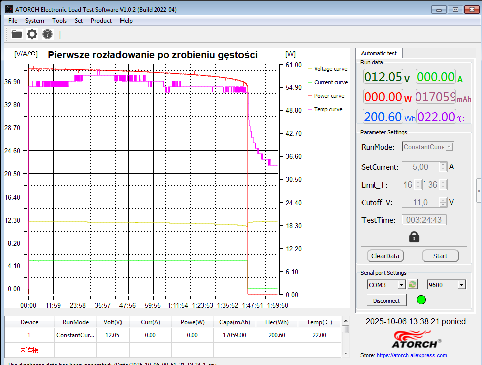

    2. Rozładowałem do napięcia 11V i otrzymany ładunek to 17Ah.
    Wykres rozładowania akumulatora z programu ATORCH, 17059 mAh, cutoff 11V

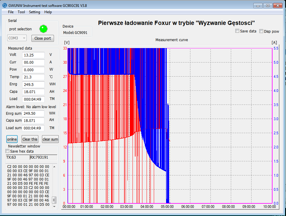

    3. Foxur-em 16V (Tryb "0"„) wpompowałem” 18Ah w niecałe 5h
    Wykres procesu ładowania akumulatora Foxur w trybie Wyzwanie Gęstości

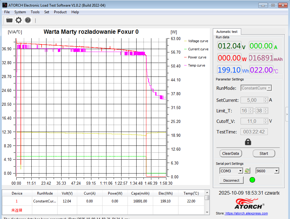

    4. Następnie „wyjąłem” z akumulatora 16,9Ah
    Wykres rozładowania akumulatora Warta za pomocą testera ATORCH przy stałym prądzie 5A

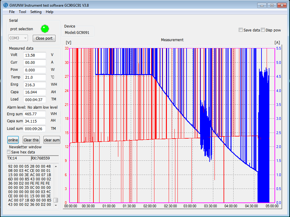

    5. Kolejno w niecałe 5h dostarczyłem Foxur-em 14,4V w trybie „1” 16 Ah
    Zrzut ekranu z oprogramowania GC9091 przedstawiający wykres ładowania akumulatora

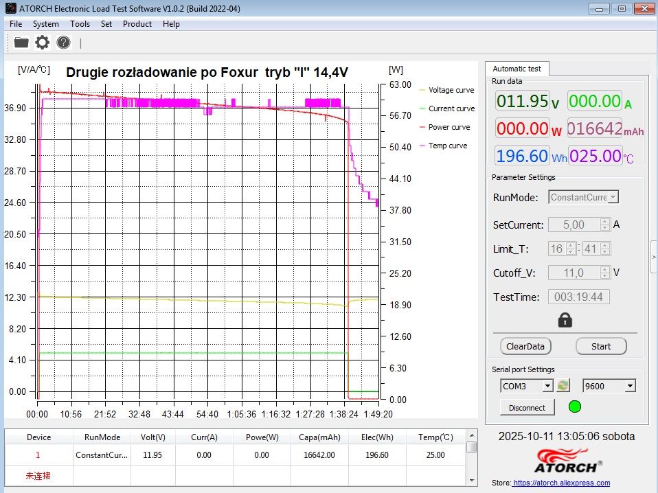

    6. A wyjąłem nawet więcej bo 16,6 Ah.
    Wykres rozładowania akumulatora Foxur tryb 1 14,4V z danymi testowymi

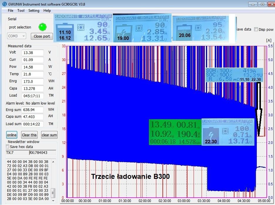

    7. Dalej przyszła pora na ładowanie b300. Dało to 13,3 Ah
    Wykres ładowania akumulatora z danymi napięcia, prądu i pojemności z programu GC90GC91

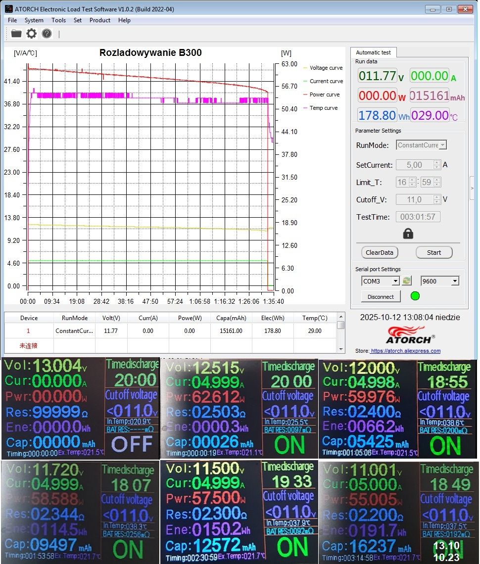

    8. Tym razem wyszło więcej niż się włożyło bo 15,2 Ah
    Wykresy z testów rozładowywania akumulatora i zrzuty ekranowe parametrów ładowania

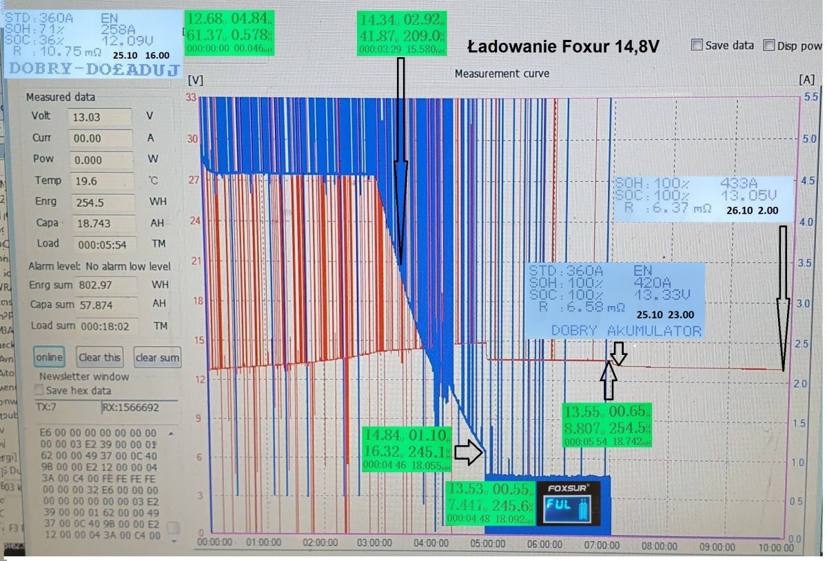

    9. Tym razem Foxur napięciem 14,8V pompuje 17Ah
    Wykres ładowania akumulatora Foxur 14,8V z danymi napięcia, prądu i ładunku

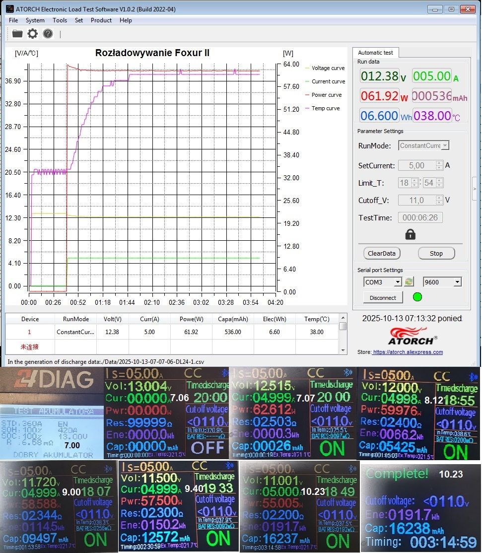

    10. Niestety jest tylko zrzut początku rozładowania bo wyłączyli prąd na chwilę.
    Ale mam zdjęcia z rejestratora przedstawiające poszczególne etapy rozładowania.
    "Ładunek" odebrany to 16,2 Ah.
    Zrzut ekranu z oprogramowania ATORCH i zdjęcia wyników rozładowania akumulatora.

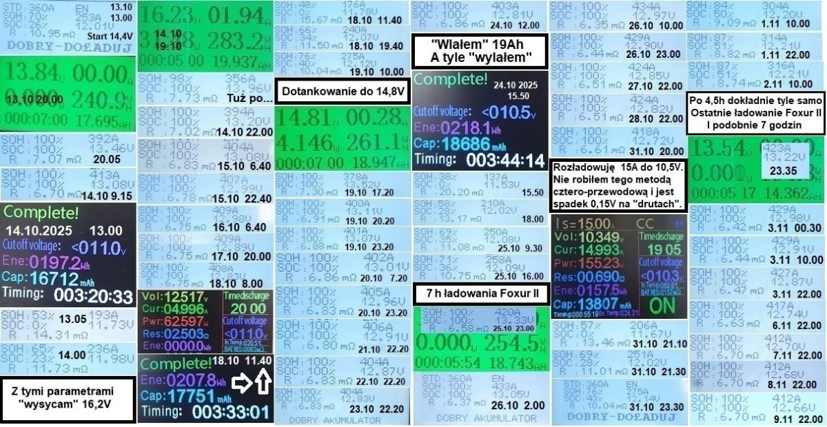

    Kolejnym pomysłem była seria ładowań prądem stałym z zasilacza DPS 3005 przy różnych napięciach.

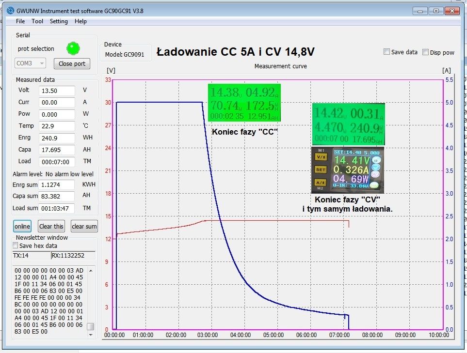

    11. „Przepisowe” 14,4V i CC 1/10C = 5A . "Weszło" 17,7 Ah
    Wykres ładowania akumulatora metodą CC 5A i CV 14,8V z programu GC9091

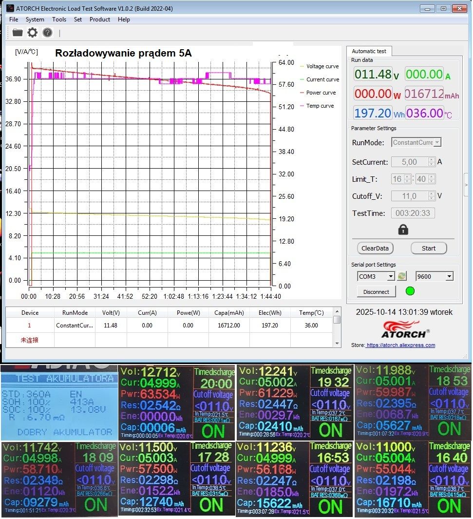

    12. Przy rozładowaniu uzyskałem 16,7Ah
    Wykres rozładowywania akumulatora 5A i zrzuty testów napięcia, prądu i rezystancji.

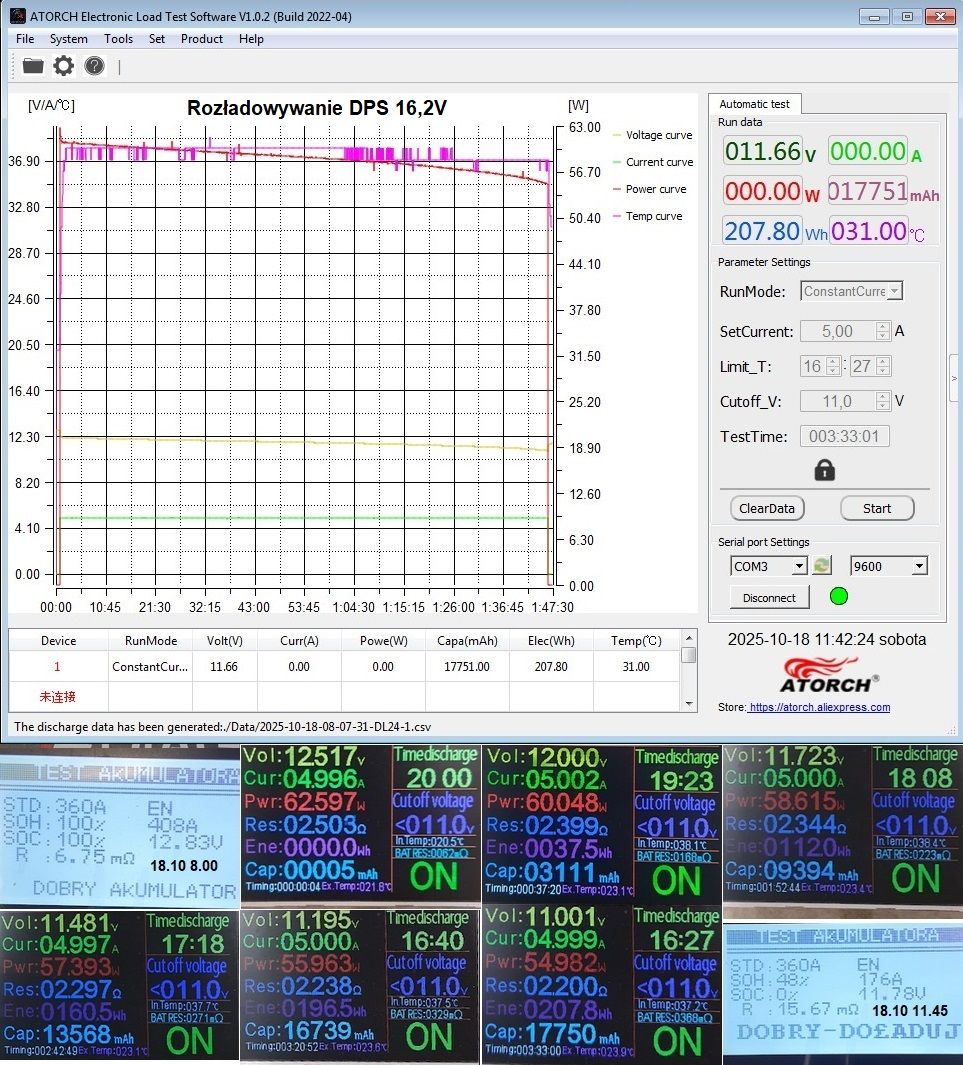

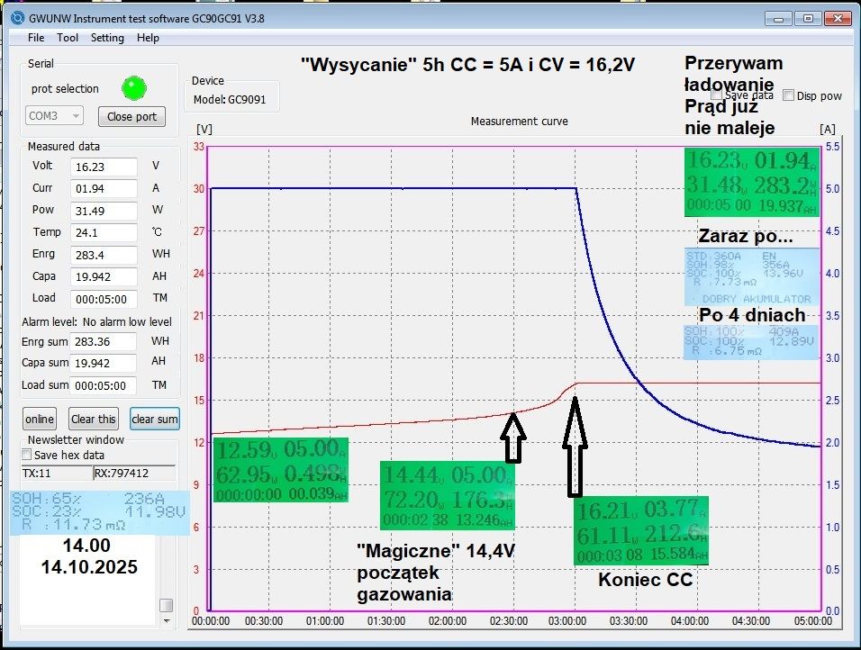

    13. "Wysycam" napięciem 16,2V przez 5 godzin – 19,9 Ah
    Zrzut ekranu z programu testującego GC9091 pokazujący wykres ładowania akumulatora
    16. Rozładowuję wyciągając 18,7 Ah
    Wykres rozładowania akumulatora oraz zrzuty parametrów ładowania z urządzenia elektronicznego

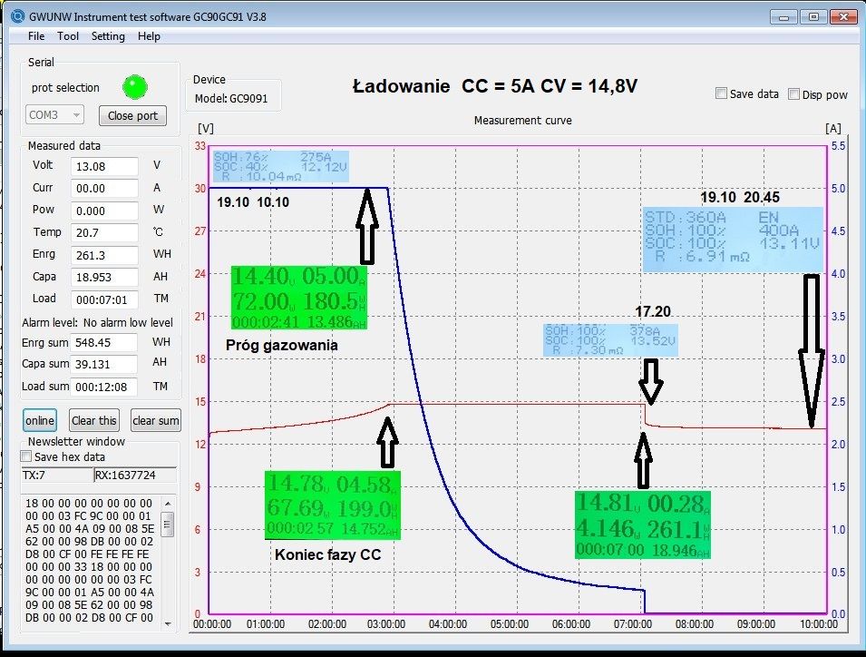

    15. Ładuję napięciem 14,8V ładunkiem 18,9 Ah
    Wykres ładowania akumulatora: CC 5A, CV 14,8V z oznaczeniem etapów

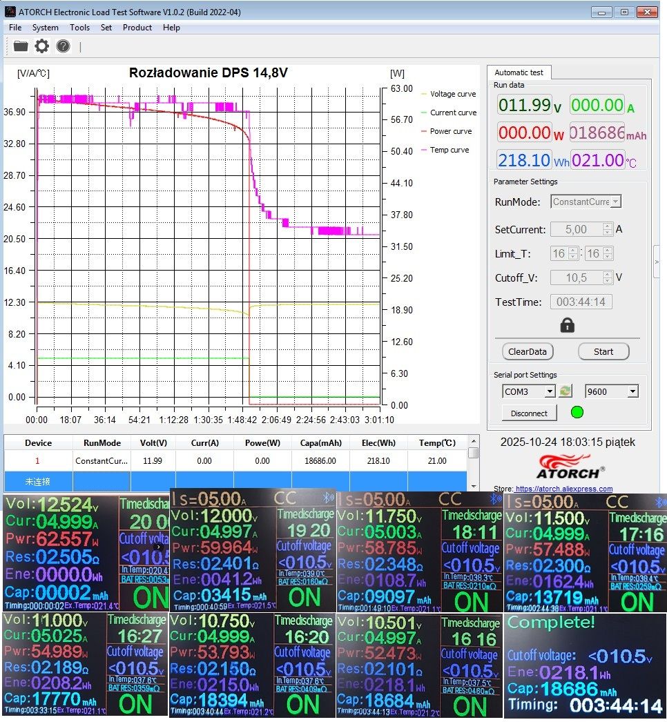

    Wykres rozładowania akumulatora z danymi napięcia, prądu i pojemności

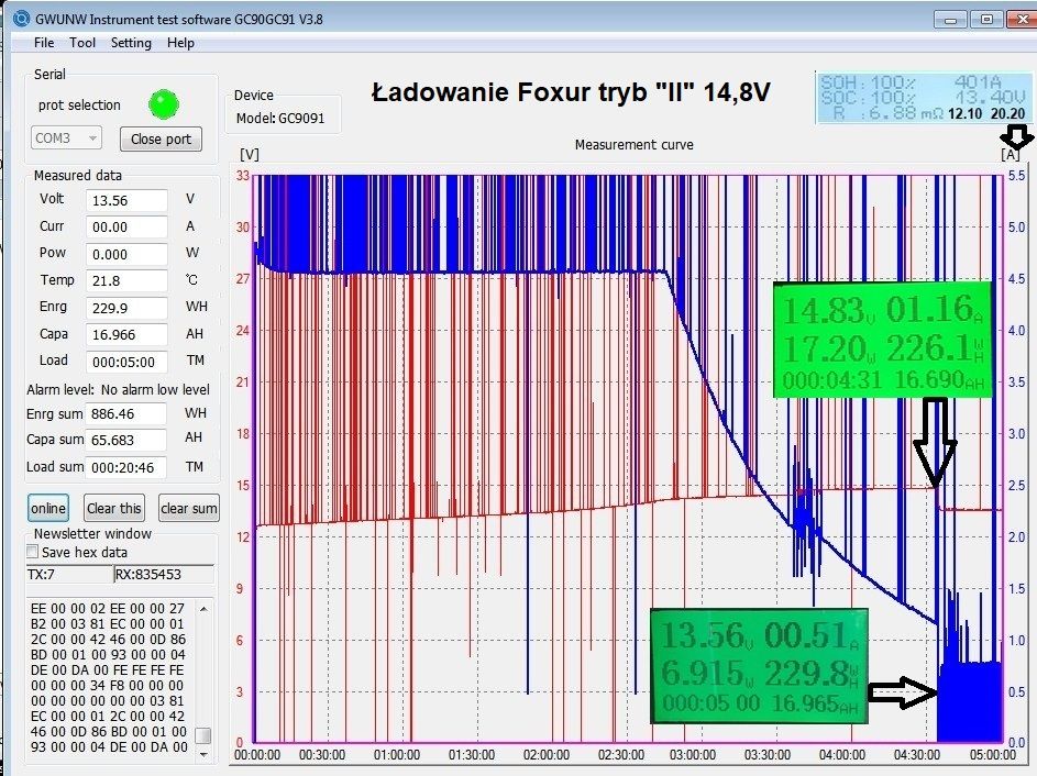

    17. Po raz drugi ładuję Foxurem w trybie „II” (14,8V) dostarczając 18,7 Ah
    Ekran z wykresami procesu ładowania akumulatora ładowarką Foxsur 14,8V

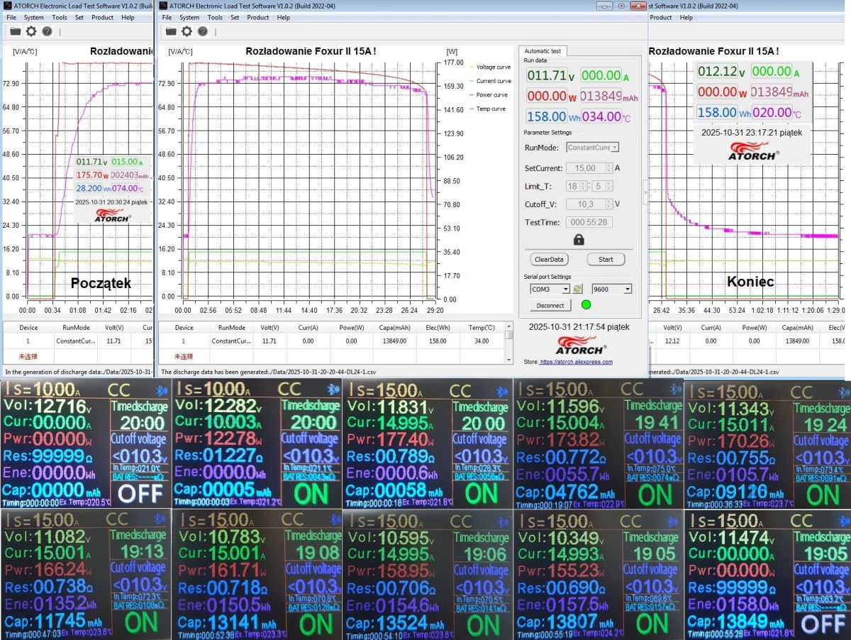

    18. By rozładować tym razem prądem 15A i do napięcia 10,5V czyli prawie tak jak Alfabat. Większego prądu nie byłem w stanie ustawić ze względu na ograniczenie mocy w DL24.
    Wykresy i ekrany z pomiarami rozładowania akumulatora prądem 15A
    Można mówić o pewnym szczęściu bo okazuje się (jak się dopiero później dowiedziałem z artykułu o DL24) tranzystory w nich lubią paść na zwarcie i wobec braku bezpiecznika jego role przejęłyby druty lub dość grube ścieżki na laminacie. Ładunek uzyskany to 13,8 i oczywiście jest mniejszy od poprzednich ze względu na prawo Peukerta.
    19. Na zakończenie naładowałem akumulator tak jak ostatni raz (Foxur II) dawką 14,4 Ah

    Wszystkie pomiary zostały graficznie ujęte w formie komiksów.
    Pierwszy obrazujący pomiary z punktów 1-10 czyli ładowarki
    Zrzuty ekranowe z pomiarów ładowania i rozładowania akumulatorów, m.in. Foxur, B300 i DPS3005
    A drugi trzykrotne ładowanie zasilaczem a potem dwukrotne Foxurem w trybie "II" czyli 14,8V
    Zrzuty ekranu z danych pomiarowych ładowania i rozładowania akumulatora.

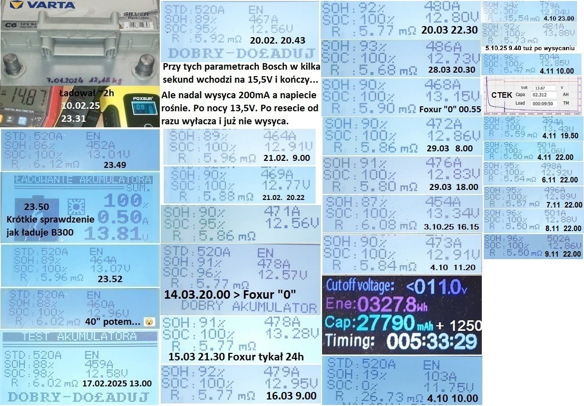

    Zamieszczam jeszcze jeden "komiks" z pomiarami mojej Warty, która odpoczywa sobie od prawie roku. Ostatnio podładowałem ją do pełna ładowarką CTEK
    Zestawienie zrzutów ekranów parametrów akumulatorów i ładowarek oraz pomiarów napięcia.
    Podobnie i tutaj co jakiś czas będę mierzył parametry i uzupełniał "komiks"
    Grafiki przedstawiają także to jak się zachowywały parametry akumulatora w czasie po rozładowaniu i po naładowaniu czyli po tzw. „odstaniu” .
    Widać wyraźnie jak akumulator „odzyskuje siły” po rozładowaniu. Po naładowaniu SOH przez chwilę rośnie bo akumulator się odgazowuje.
    Następnie trochę maleje razem z napięciem ale wygląda, że potem się stabilizuje
    Na przykładzie dwóch akumulatorów widać , że spadek napięcia wynosi około 2mV na dobę

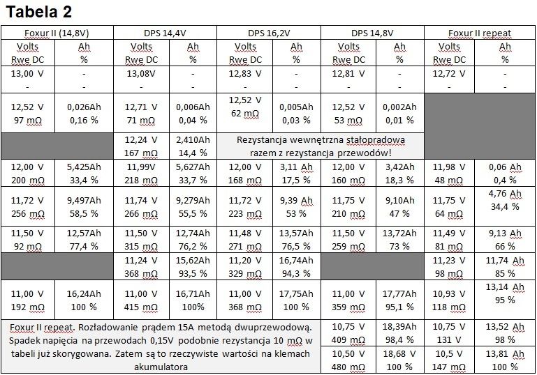

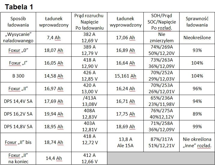

    Wspomniałem o tabelach. Pierwsza pokazuje ładunek wtłoczony i odebrany z akumulatora przy różnych sposobach ładowania i jego napięcie po pewnym odpoczynku po ładowaniu jak i rozładowaniu
    Tabela porównująca metody ładowania akumulatora z wynikami napięcia, prądu i pojemności.

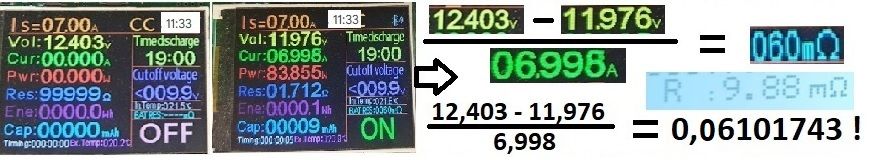

    Druga zaś analizuje jak wyglądało rozładowanie akumulatora w czasie z pomiarem napięcia i ładunku oraz stałoprądowej rezystancji wewnętrznej. DL24 bowiem dość dokładnie ją mierzy.
    Zrzuty ekranu z testerów baterii pokazujące napięcie, prąd, rezystancję i obliczenia.
    To co mamy z pomiaru B300 to też rezystancja a bardziej impedancja mierzona przy bodajże 1kHz i jest wyraźnie mniejsza. Zaobserwowałem to już pół roku temu przy okazji pierwszych badań podczas , których uśmierciłem dwa złomowe akumulatory.
    Podobnie stałoprądową rezystancję wewnętrzną mierzy moja ładowarka Newell C4 Supra tyle, że podczas ładowania.
    Tabela porównująca parametry ładowania akumulatora różnymi metodami i napięciami

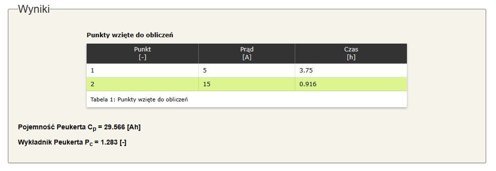

    Na koniec znalazłem kalkulator pojemności i współczynnika Peukerta.
    Tak wygląda oszacowana na jego podstawie pojemność badanej Warty
    Tabela z danymi do obliczeń pojemności i wykładnika Peukerta akumulatora
    Co do prawa Peukerta to podobnie zachowują się nasze mięśnie. Jesteśmy w stanie szybko zrobić np. 20 pompek i więcej nie damy rady. Ale po krótkim odpoczynku możemy zrobić jeszcze kilka. Ale jeśli będziemy je robić powoli zrobimy więcej ale na następne potrzebujemy więcej odpoczynku i już tyle co poprzednio ich nie „dorobimy”.
    Na końcu pasowałoby to podsumować.
    Otóż najwięcej informacji na temat ładowania daje Tabela2
    Pomiary, które przeprowadziłem ostatnio zdają się jednak temu przeczyć...
    A z tabeli wynika, że najlepsze parametry akumulator miał właśnie po takim impulsowym ładowaniu. Podobnie największą sprawność ładowania.
    Najmniejsza była przy wysycaniu ale z drugiej strony wtedy z akumulatora został pobrany największy ładunek. I logiczne . Po prostu był bardziej naładowany.
    A , że z mniejsza sprawnością też nie dziwne wszak gro energii poszło na elektrolizę i niestety ubytek wody. Którą w bezobsługowych trudniej jest uzupełnić. Z jeszcze jednej strony odsiarcza to akumulator dlatego taki zabieg przeprowadzamy nie częściej niż raz na pół roku. Rozsądnym zatem wydaje się ładowanie napięciem 14,8V.

    Sugerujesz "drobna korektę "Foxura"? W sumie to zmiana tylko jednego opornika...
    Darek.S napisał:
    ładowanie napięciem 16,2V powoduje ubytek wody w akumulatorze dlatego nie powinno się tak ładować akumulatorów bez możliwości jej uzupełnienia.
    czyli tę opcję pasowałoby zmienić. Pozostałe bym zostawił jako takie bezpieczne, choć niepełne ładowanie.

    3. Przeróbka Foxsura to fajna rzecz, w trybie Repair ładuje właśnie w sposób przerywany ale z jakichś powodów obecnie producent ograniczył napięcie tej fazy ładowania do około 15V. Kiedyś było około 16V. Bardzo wskazany przełącznik aby tą funkcjonalność wykorzystywać tylko w czasie wysycania tych trudnych przypadków. Inaczej każdy program ładowania będzie miał podwyższone napięcie co może przysporzyć nieświadomym użytkownikom wiele problemów.
