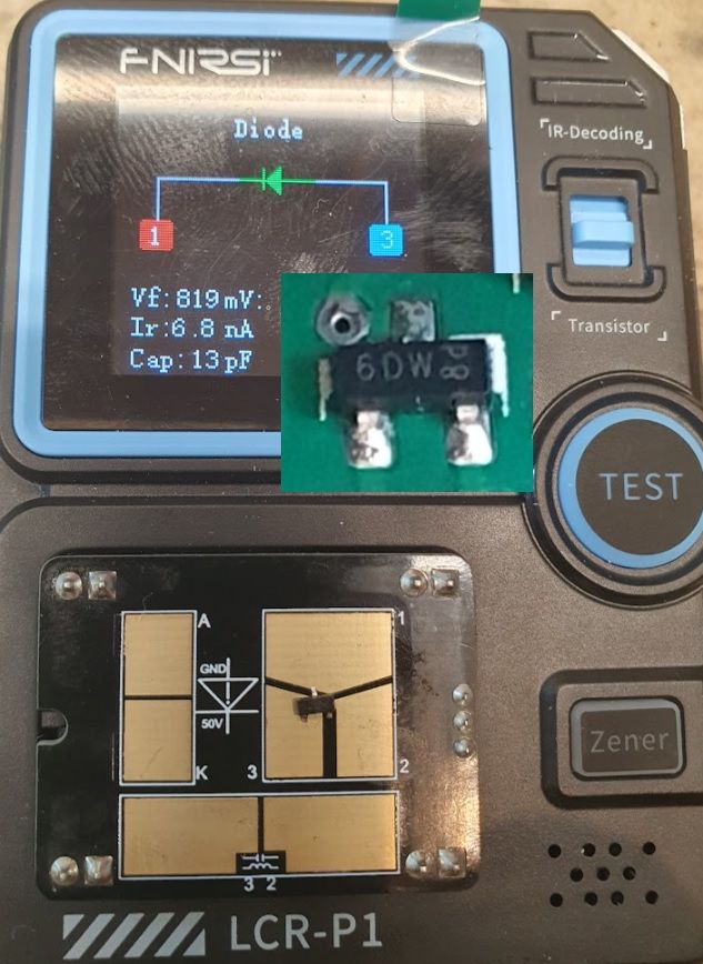

    Proszę o pomoc w identyfikacji dwóch elementów SMD SOT23 .
    Pierwszy to 6DW i tak ten uszkodzony przedstawia się na testerze LCR-P1
    Tester LCR-P1 pokazujący układ w obudowie SOT23 z oznaczeniem 6DW rozpoznany jako dioda

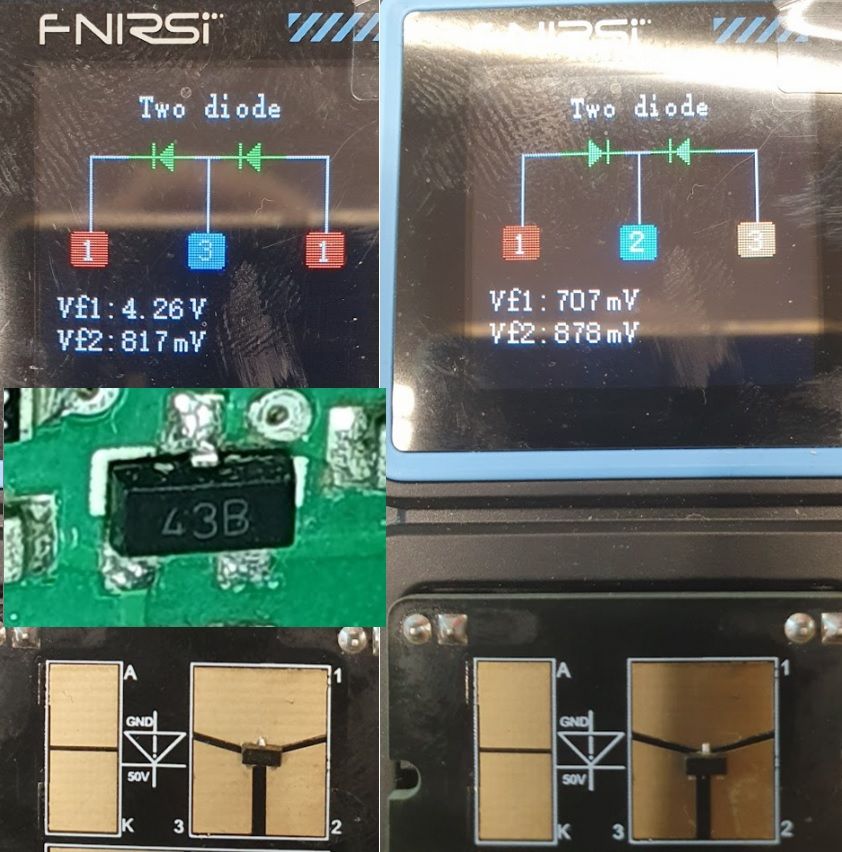

    Drugi to 43B i tak wygląda pomiar tego uszkodzonego testerem .
    Niestety było kilka wersji bo mogło coś nie kontaktować albo tester swoim algorytmem interpretował to za każdym razem inaczej.
    Pomiar dwóch uszkodzonych elementów SMD SOT23 oznaczonych 6DW i 43B testerem LCR.

    6DW = BC817
    43B = ZR431F01

    Daj spokój z tym testerem...
    Przecież widać ,że typowy tranzystor 6DW potraktował jako diodę ....

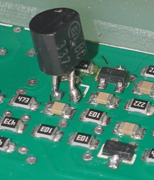

    yanek231 napisał:
    6DW = BC817
    43B = ZR431F01
    Takie elementy też wstawiłem. Co prawda za BC818 dałem BC337, bo akurat nie miałem SMD.
    Tranzystor BC337 w obudowie TO-92 wlutowany w miejsce elementu SMD na płytce PCB
    Darek.S napisał:
    Wstawiłem za niego to co podpowiedziało Google jednak bez żadnych rezultatów.
    Za 43B wstawiłem innego 431, mianowicie T3AG. I jak napisałem, ładowarka w ogóle nie wstała, podczas gdy na tym 43B owszem, ale zamiast ładować prądem kilkudziesięcioamperowym było 0,7A (a wcześniej na innym SG 0,2 A).
    I prawidłowo! Tester diodowy pokazywał to samo.

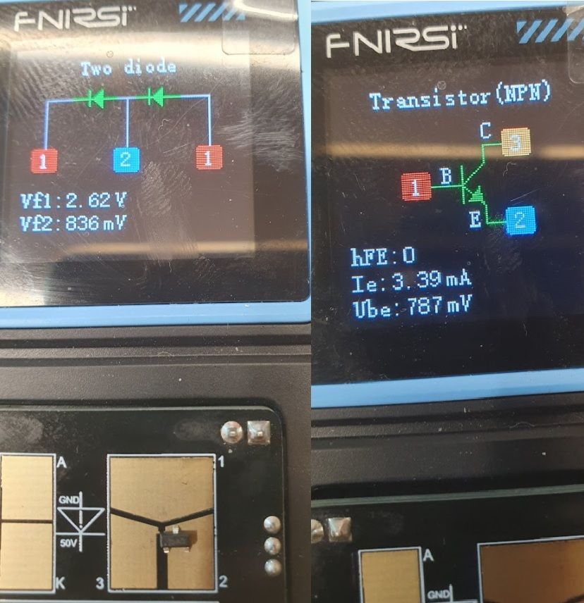

    Mało tego, sprawdziłem tym testerem kilka TL431 i tu już na ogół przedstawia się on jak "dziwny" tranzystor. Jednak w przypadku tego T3AG raz przedstawił się bardzo podobnie jak 43B z ładowarki.
    Ekrany testera pokazujące charakterystyki diod i tranzystora NPN
    I widać wyraźnie, że 1-2 to są dwie diody wpięte przeciwsobnie. Jedna o Uf = 836 mV, a druga 2,62 V (wypisz, wymaluj napięcie referencyjne TL, no może ciut więcej, ale o tym już było).
    UT89XD mierzy odpowiednio 0,82 V i 2,69 V.
    Dwie interpretacje, może dlatego, że kiedy były dwie diody, katoda na płytce kontaktowej mogła nie łączyć...
    I z tej interpretacji jako tranzystor widać, że LCR ma prąd testowy 3,4 mA, czyli mniejszy niż UT, stąd i zmierzone napięcie referencyjne ciut mniejsze.
