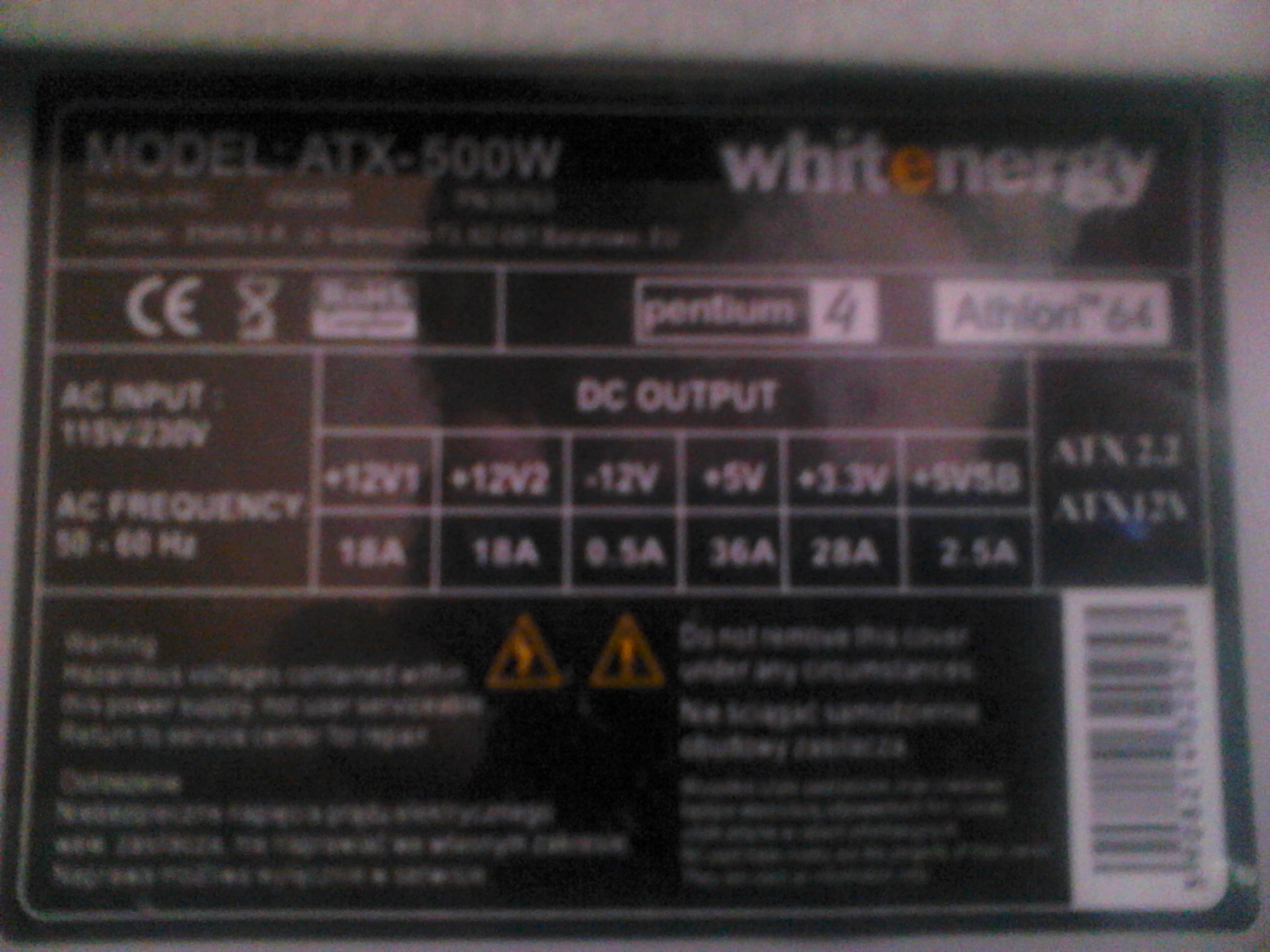

    Przetestuje kolega na jednej kości pamięci memtestem 2x pass (to samo dla drugiej). Zasilacz z czarnej listy, pozostaje sprawdzić kartę na porządnym zasilaczu. Może kolega wrzucić zdjęcie tabliczki znamionowej lub dokładny model?

    OMG, z jakiego zasilacza kolega zmienił na to whitenergy?!?!?
    maesey93 napisał:
    Whitenergy 500W
    https://www.elektroda.pl/rtvforum/topic1199271.html
    Zasilacz do utylizacji.

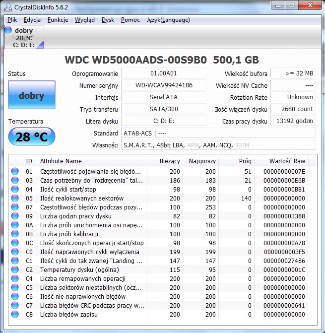

    Wklej screena z CrystalDiskInfo.

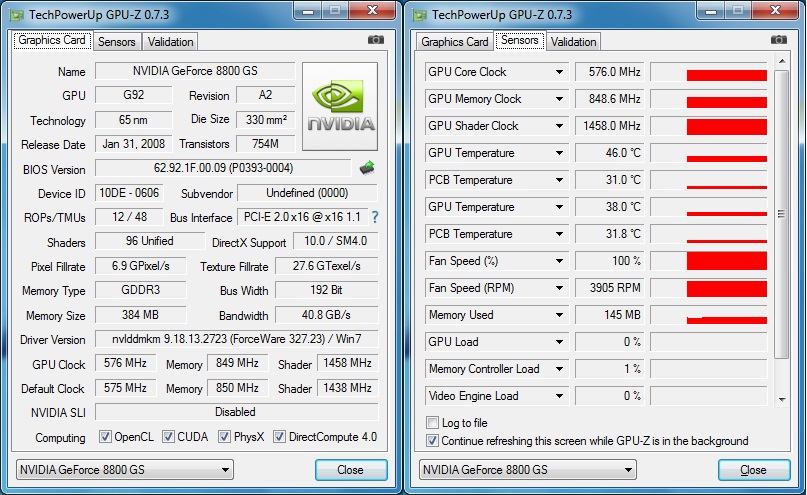

    Wklej screen z gpu-z.
    Zmniejszaj takty core/memory/shader msi afterburnerem dopóki artefakty nie znikną.

    Już się zabieram za zniżanie taktów.
    @Edit: Zniżenie taktowania spowodowało wydłużenie gry do 15 minut. Potem w procesach "Nie odpowiada"
    @EDIT2: Przepraszam was bardzo, ale taktowanie BARDZO pomaga, zapominałem klikać "Apply" przy zmianie ustawień i nie było różnicy w działaniu, a teraz zmniejszyłem takty o połowę i jakoś działa na razie! Wystawię kompa na dłuższe działanie obciążenia i zobaczymy, ale chyba jest w porządku! Pozdrawiam

    Ja nie wiem, czemu gamerzy wchodzą tu z problemami typu zwieszki i artefakty pomijając oczywisty fakt:
    http://www.nvidia.pl/page/geforce_8800.html
    Takty producenta układu:
    550/ 800 / 1375
    Twoje takty:
    576/ 848/ 1458
    Cieszymy się, że artefakty i zwieszki zniknęły... nic dziwnego ;)

    ps. dysk sprawny ale wymaga sprawdzenia/ wymiany taśmy.

    maesey93 napisał:
    A kabelek transmisji był wymieniany miesiąc temu. :)
    Jeśli parametr C7 nie powiększa się to wszystko ok.
    maesey93 napisał:
    fabrycznie producenci ustawiali wyższe taktowania niż jak nvidia zalecała.
    Podzespoły karty, zasialcza, parametry chłodzenia ulegają z czasem degradacji i nagle niektóre zbyt wysokie taktowania tracą rację bytu.
    Sprawdź więc regulując takty, czy core/mem czy shadery powoduja niestabilność.
    Popraw chłodzenie, zmień pastę - może dzięki temu odzyskasz stabilnośc na taktach Palita. Powodzenia.
