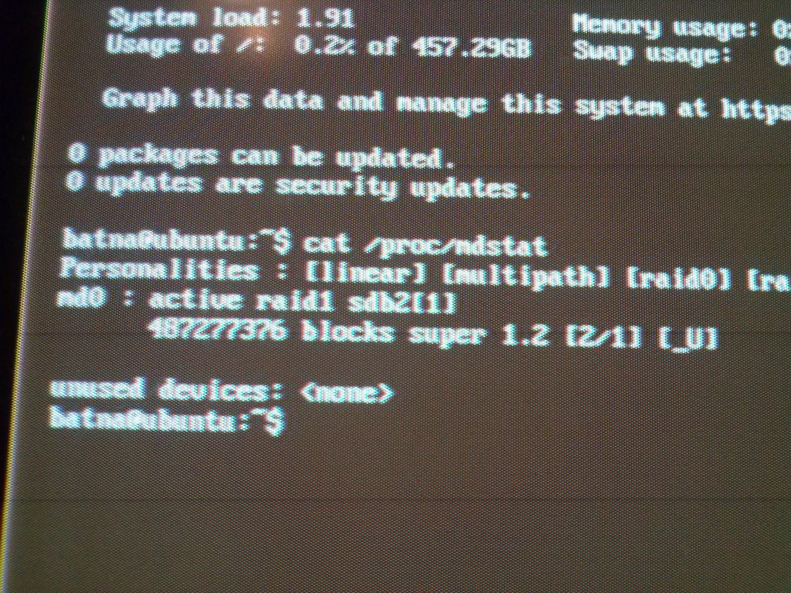

    Witam wszystkich. Chciałbym zaczerpnąć trochę wiedzy na temat RAIDu 1, postawiłem taki RAID programowy na linux server, ale może zacznijmy od początku, mam dwa dyski 500GB jeden Seagate a drugi Toshiba postanowiłem postawić RAID 1, bo zależy mi na bezpieczeństwie moich danych, trochę czytałem na ten temat ale mam dalej pewne wątpliwości co do działania, utworzyłem RAID 1 tworząc partycję SWAP o pojemności 1GB a resztę przeznaczyłem na trzymanie swoich danych, wszystko ładnie pięknie RAID niby działa ale pewności nie mam, na jakiej zasadzie działa RAID 1 programowy, np czy jak utworze jakiś katalog mając podłączone dwa dyski to czy np po wyłączeniu komputera i odłączeniu jednego z nich dane na nim będą? czy trzeba jeszcze dodatkowo po utworzeniu RAIDu jeszcze go jakoś konfigurować? dodam jeszcze że podczas startu linuxa wyświetla się błąd "error fd0 read error" co on oznacza?

    Nie chodzi mi głównie o ten błąd co podałem przy okazji zakładania tematu zapytałem się :p a więc po instalacji systemu i założeniu Raidu podczas instalacji i podczas tworzenia żaden błąd mi nie wywalił, postanowiłem przeprowadzić test, przy podłączonych dwóch dyskach założyłem katalog, następnie wyłączyłem komputer i odłączyłem jeden z dysków i był na nim ten katalog, potem odłączyłem ten dysk a podłączyłem ten drugi i na nim niestety tego katalogu mi nie pokazało, w czym może tkwić problem?

    RAID 1 na Linuxie – jak działa, czy dane są na obu dyskach po odłączeniu jednego?
    Wynik komendy cat /proc/mdstat
    #9 12802663
    tom3kk
    Poziom 19  
    Posty: 278
    Pomógł: 33
    Ocena: 164
    Widac na zdjeciu [_U] - twoj raid obecnie nie dziala, musisz sobie odbudowac macierz i wtedy sie wykona sie synchronizacja.

    Tak winno byc poprawnie - oczywiscie to moj uklad partycji, u ciebie jest on inny.

    Poprawiłem całość i teraz działa poprawnie dzięki za podpowiedź :) mam jeszcze pytanie, jeżeli załóżmy że jeden z dysków mi pada i teraz podłączam nowy to samo automatycznie zrzuci na ten nowy dysk dane z dysku który pracuje, czy trzeba wtedy coś konfigurować?
    Działa, ale jako zdegradowany.

    szaleniec napisał:
    Dokladnie uzywajac technicznego jezyka, czyli .... i tak nie dziala ;)
