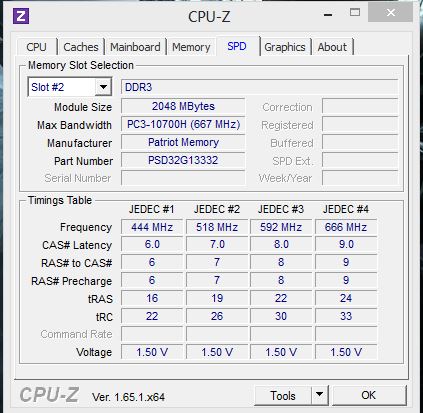

    Mój ASUS P5G41T-M SI pracuje idealnie na 2x2GB Patriot PSD34G1333KH, kiedy dorzucam kolejne dwie identyczne kości pojawia się czarny ekran. Wszystkie pamięci są sprawne, gniazda też. Podejrzewam, że to pewnie jakieś ustawienia w BIOSie ale co dokładnie nie wiem.

    Podaj pełną specyfikację ram, cpu, psu, gpu.

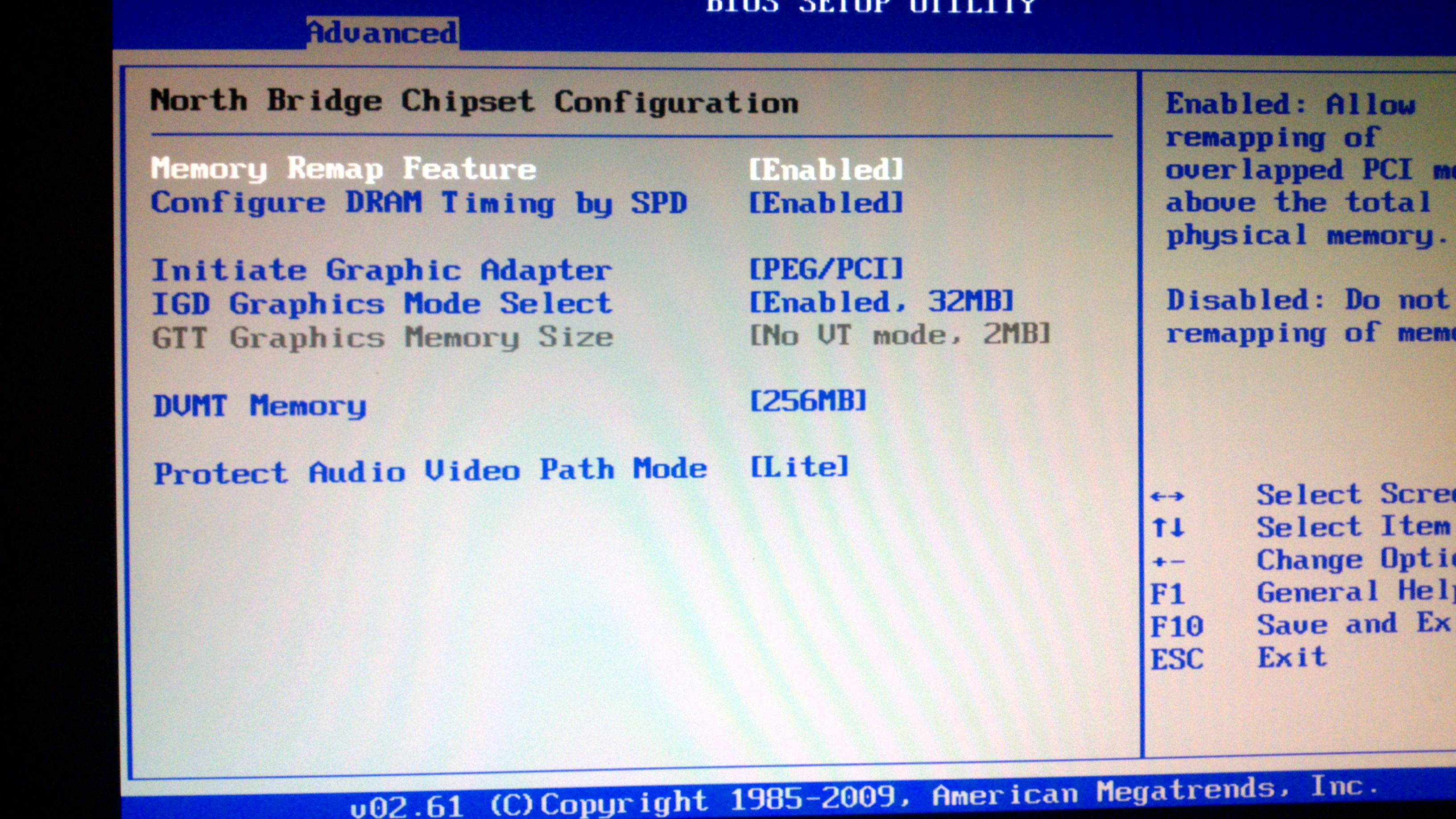

    ASUS P5G41T-M SI - Czarny ekran po dodaniu 2x2GB RAM, BIOS ustawienia?
    Czy te warunki są spełnione?

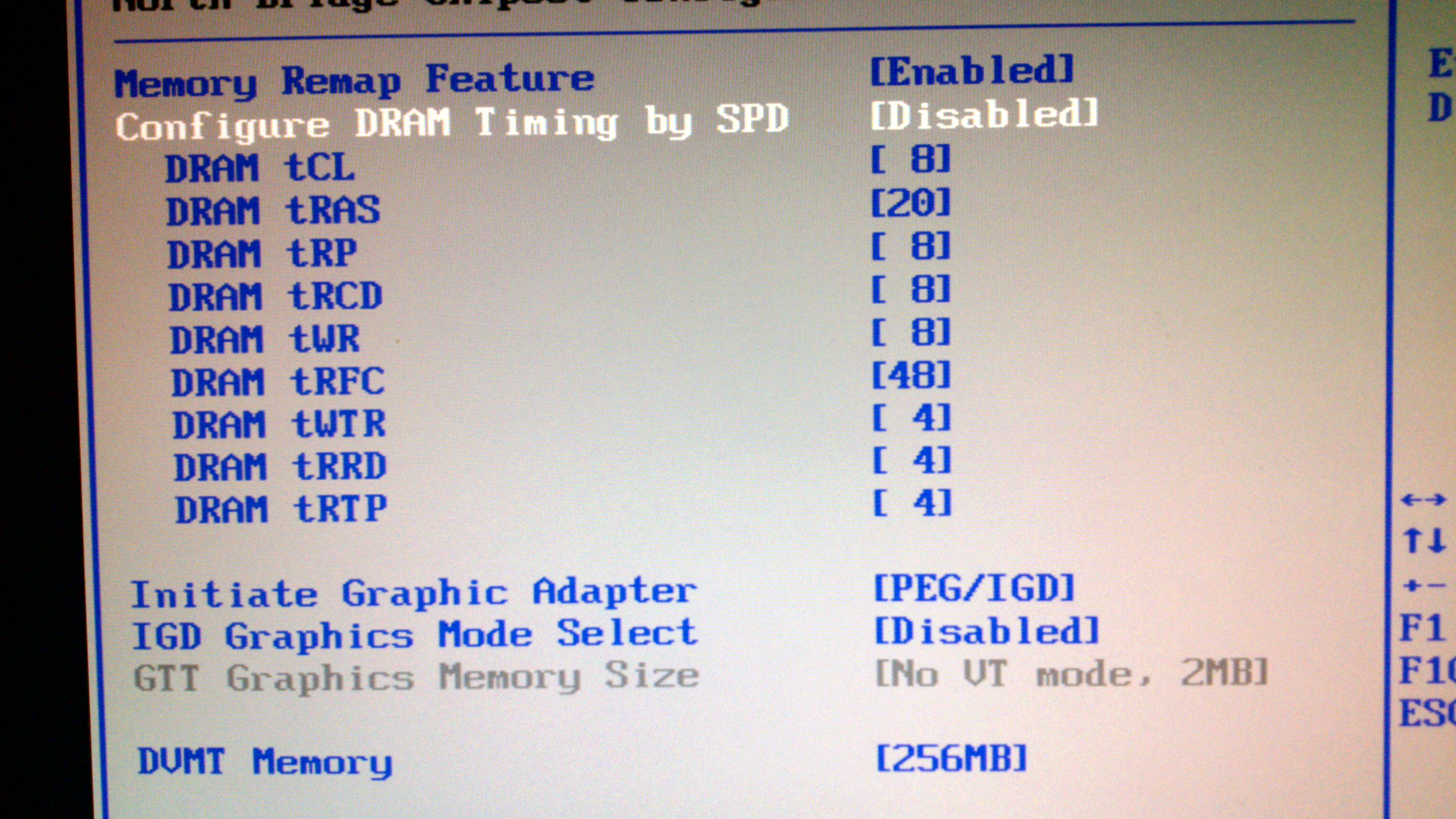

    W BIOSie spróbuj wyłączyć Memory Remap Feature i w Configure Dram Timing by SPD ustaw wyższe wartości timingów np. 10-10-10 - dopiero wtedy dołóż drugą parę (na pewno takich samych Patriot PSD34G1333KH?) kości.

    Upewnij się, że pamięci startują na 1.5v a nawet możesz bez obaw dać 1.6v
  • #15 12813409
    davyd
    Posty: 19
    podaj co na ile ustawić żeby było OK
  • #16 12813603
    safbot1st
    Posty: 21951
    Pomógł: 2719
    Ocena: 1583
    Pewnie, że masz złe timingi.
    Ustaw
    9
    24
    9
    9
    48
    4
    4
    4
    zapisz to i dołóż drugą parę.
    Jeśli to nie wystarczy zresetuj bios i ponownie odpal kompa na 1 parze ram:
    wejdź do bios i wyłącz Memory remap, odszukaj nastawy napięć dla ram i ustaw 1.6v.
    Zmień timingi na jeszcze "luźniejsze":
    10
    28
    10
    10
    10
    48 (lub wyżej)
    5
    5
    5
    zapisz i dołóż 2 parę ram.

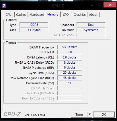

  • #21 12814168
    davyd
    Posty: 19
    u mnie to wyglada tak :
    wszystko sie robi w AI TWEAKER ? ustawienie na 1,6v zmiana Mhz ?

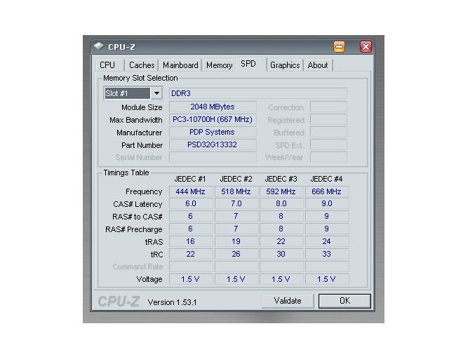

    No ekstra, ale na tym screenie nie widać w jakim trybie aktualnie pracuje ten ram, tylko max i tabela dostępnych trybów.
    Daj screena z zakładki memory, hmmm... ? ;)
  • #24 12814241
    safbot1st
    Posty: 21951
    Pomógł: 2719
    Ocena: 1583
    Patrzę i patrzę... i widzę, że ta płyta jest za kiepska pod te pamięci.
    Nie idą pełną szybkością (lecą w downgraade do jedec #3), 4 kości naraz nie pracują.
    W biosie z kolei nie ma kompletu ustawień.
    Daj jeszcze foto z biosu w miejscu, gdzie się przestawia tryby ram z auto na manual :

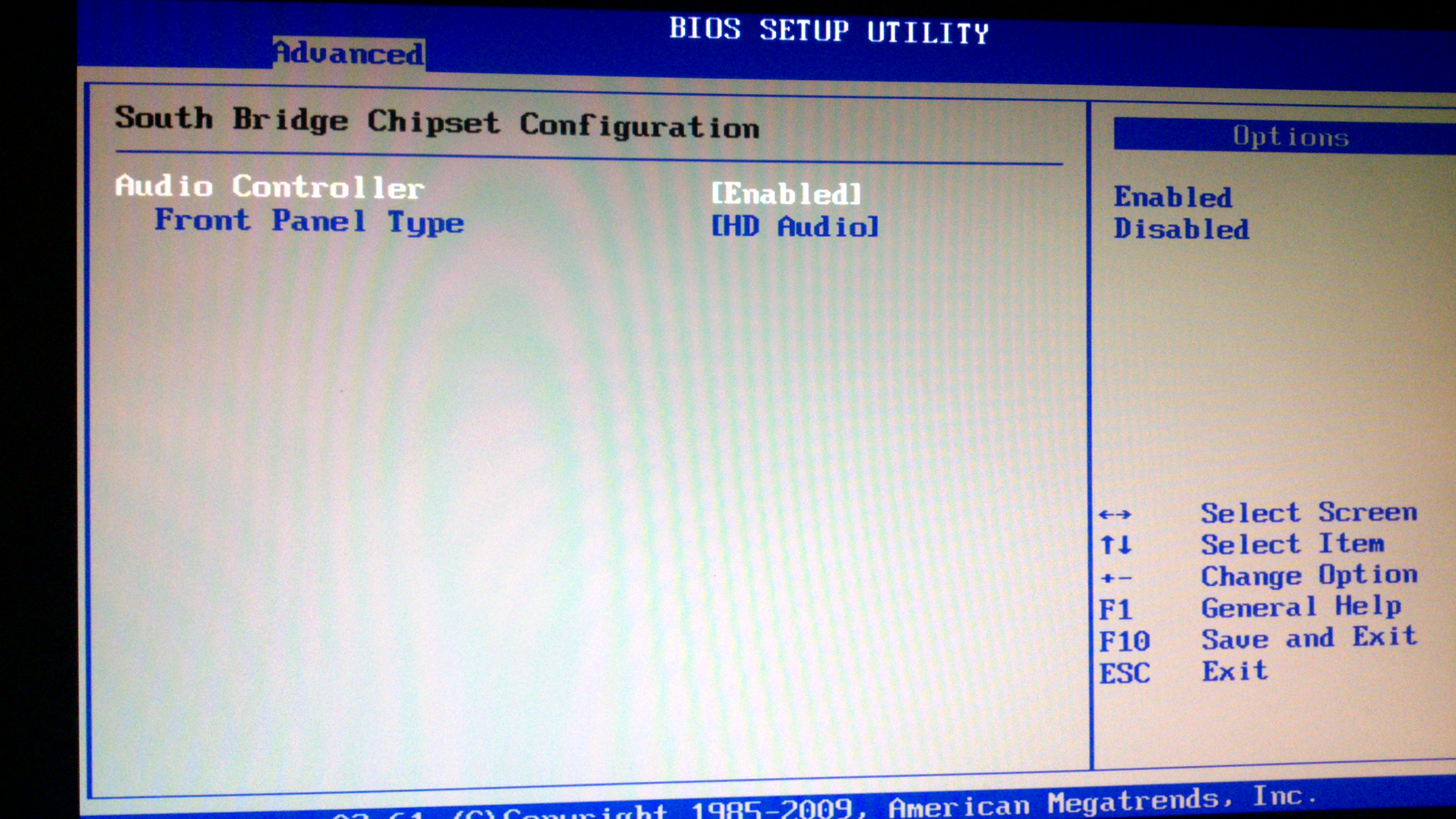

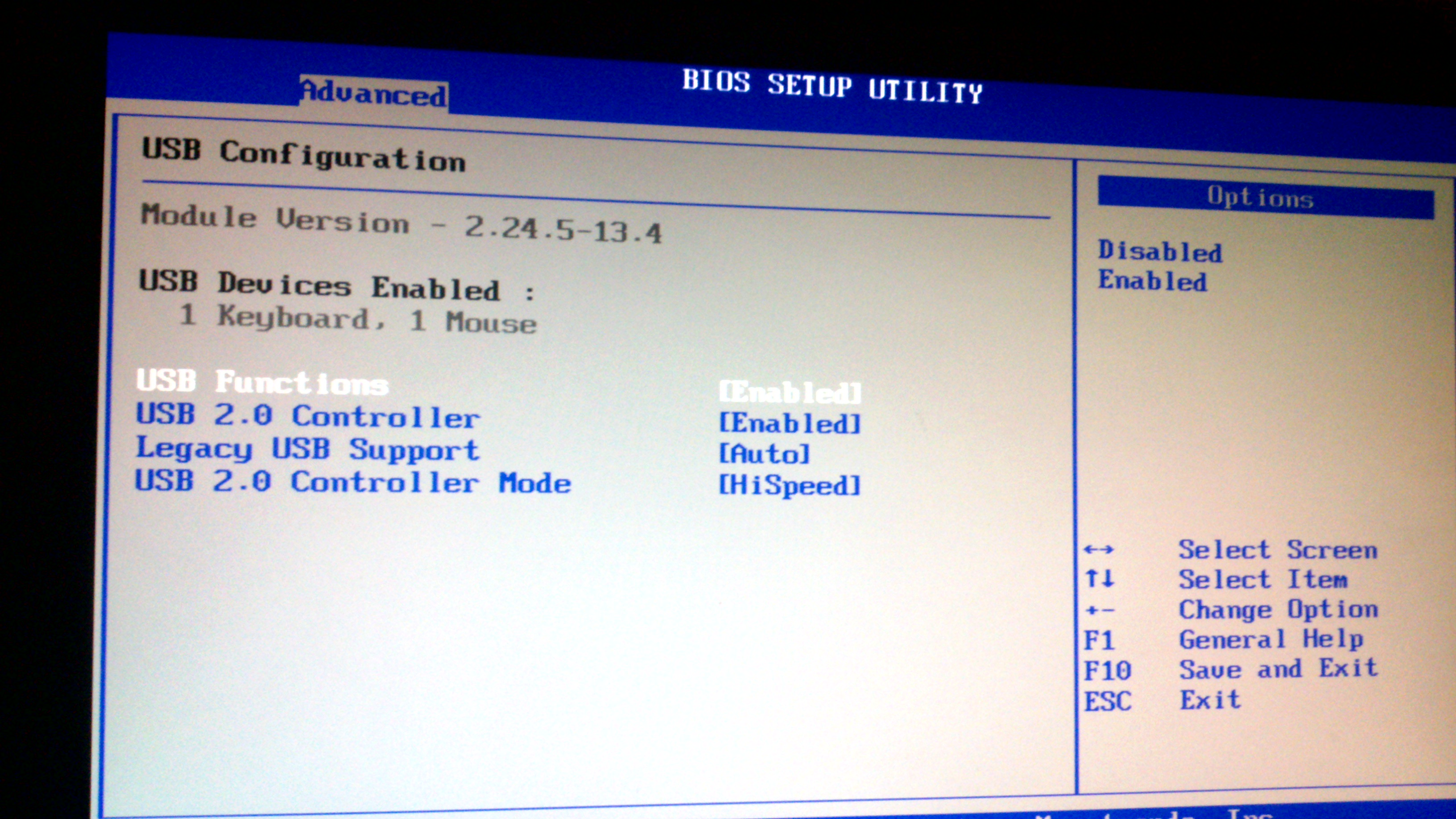

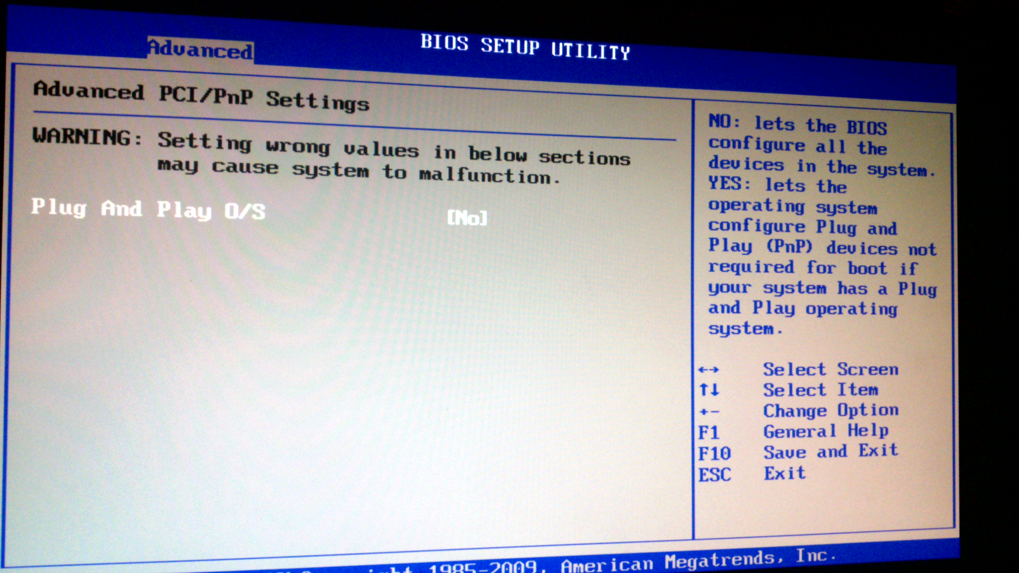

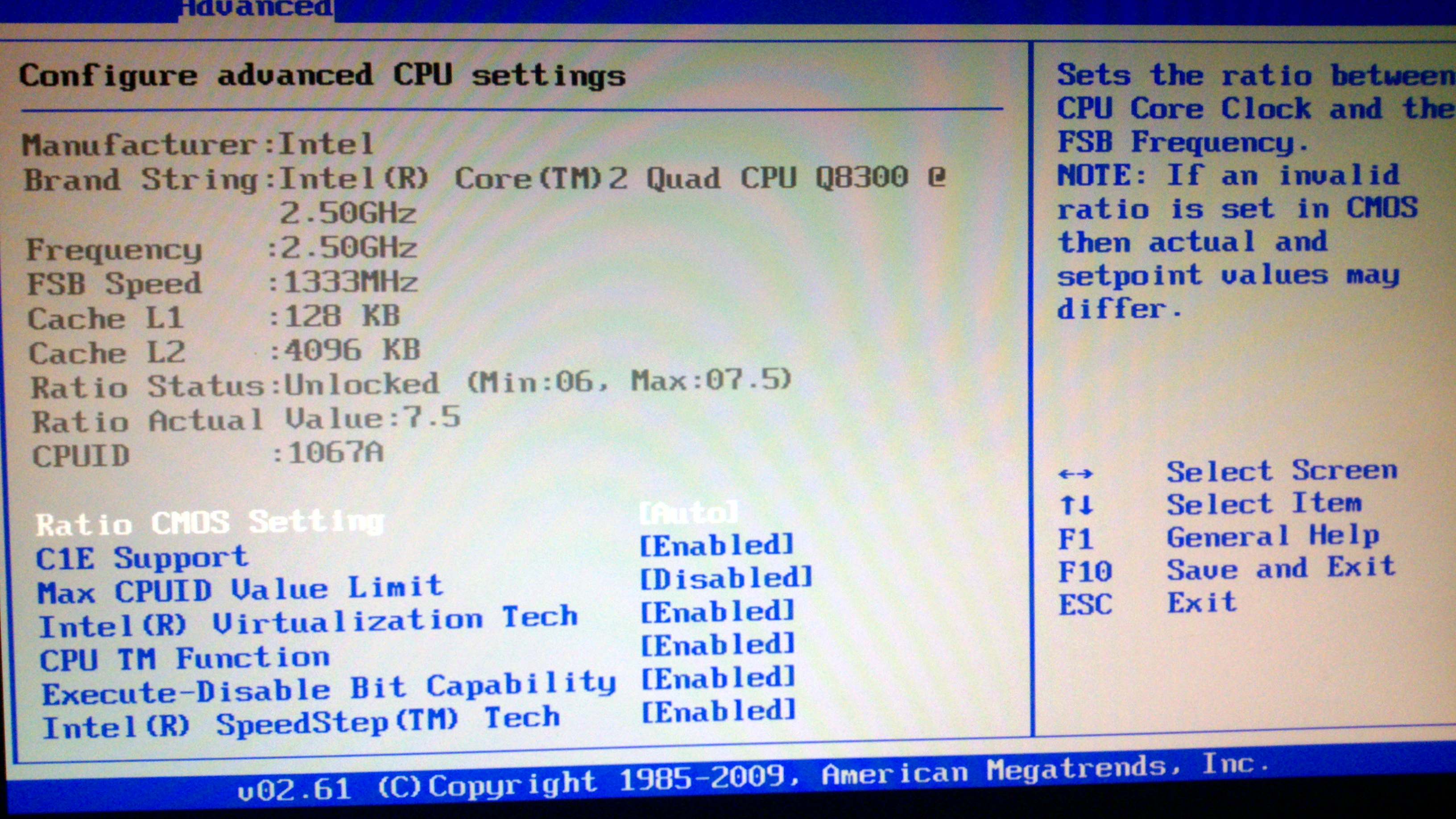

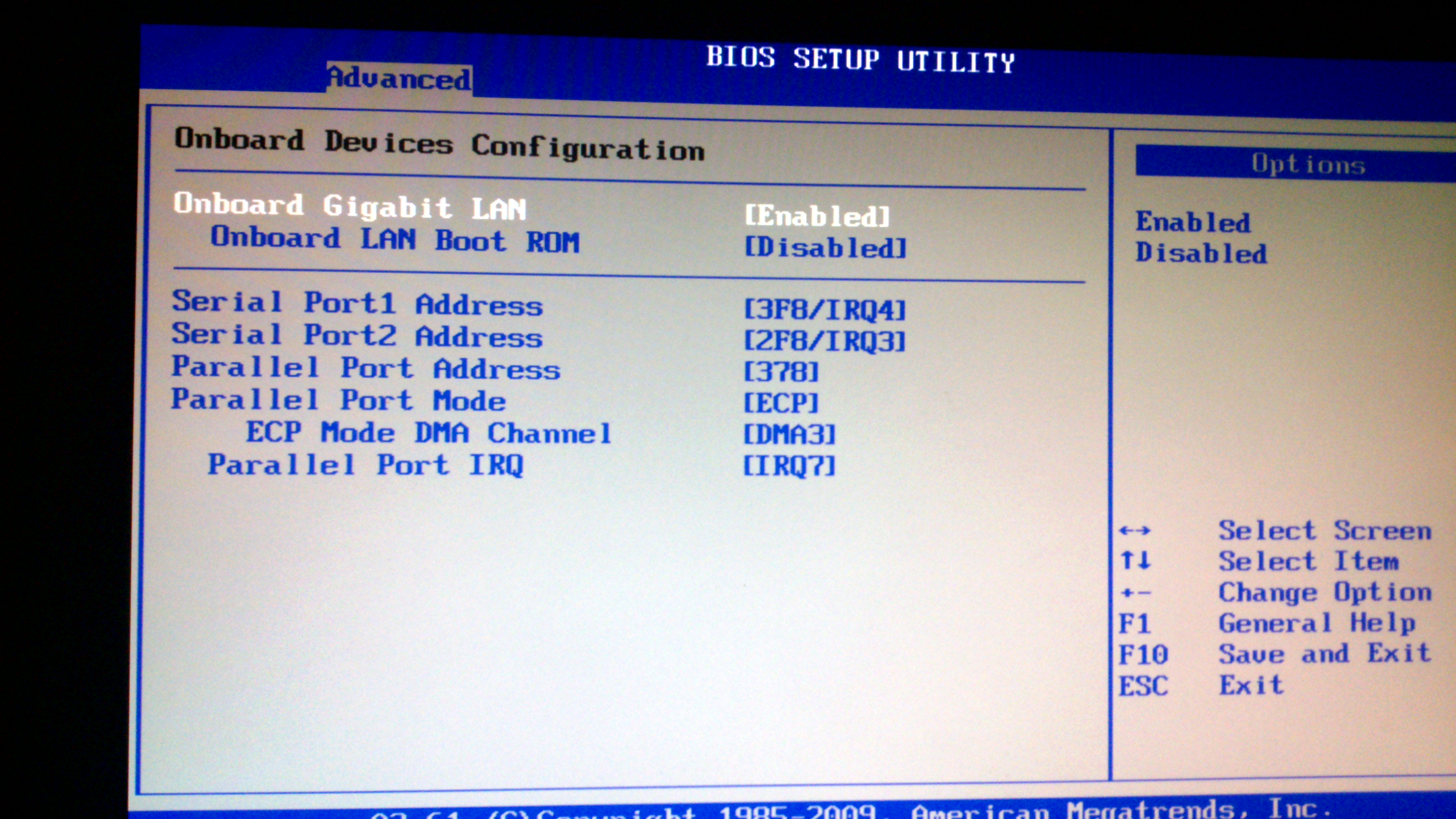

    Ponizej screeny z ADVANCE, nie wiem co robie źle ale nie działa Ctrl+F1, ...F2,F9, próbowałem i przed biosem i w zakładce ADVANCE tych kombinacji i nic. JAK TO WŁACZYĆ ! :)
    ASUS P5G41T-M SI - Czarny ekran po dodaniu 2x2GB RAM, BIOS ustawienia? ASUS P5G41T-M SI - Czarny ekran po dodaniu 2x2GB RAM, BIOS ustawienia? ASUS P5G41T-M SI - Czarny ekran po dodaniu 2x2GB RAM, BIOS ustawienia? ASUS P5G41T-M SI - Czarny ekran po dodaniu 2x2GB RAM, BIOS ustawienia? ASUS P5G41T-M SI - Czarny ekran po dodaniu 2x2GB RAM, BIOS ustawienia? ASUS P5G41T-M SI - Czarny ekran po dodaniu 2x2GB RAM, BIOS ustawienia?
  • #26 12814527
    safbot1st
    Posty: 21951
    Pomógł: 2719
    Ocena: 1583
    davyd napisał:
    JAK TO WŁACZYĆ !
    Może nie być takiej opcji.
    Twój bios jest totalnie wykastrowany do minimum ;)
    Wyłącz:
    C1E
    Virtualizację
    TM
    Speedstep.
    I wtedy spróbuj z kompletem 4 szt ram.
