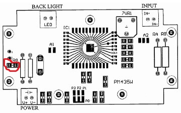

    Witam otóż mam taki miernik PM435W i przypadkowo input i power podłączyłem do jednego akumulatora i od teraz miernik nie działa i pokazuję tylko -1 czy wie ktoś co się mogło zepsuć?

    Mam jeszcze jedno pytanie jaki opornik dać w to miejsce aby podświetlenie wyświetlacza było skuteczniejsze? orginalny to 1Kohm.

    Zwiększenie jasności LEDa spowoduje jego uszkodzenie, sprawdziłem to doświadczalnie. Jak chcesz jaśniej to spróbuj dokładniej ustawić LEDa a po przeciwnej stronie płytki podświetlającej umieść odbłyśnik.
    W tych miernikach podłączenie wejścia IN- do GND powoduje uszkodzenie scalaka. Pomiar jest albo z zasilania, albo z zasilania V- i wejścia IN+.

    Hmm szkoda że nie idzie go zjaśnić ale w instrukcji jest napisane że jasność można zmienić właśnie wymieniając ten opornik. To chyba się pomylili xd.
    A gdybym założył jakąś inną diodę ale mocniejszą to by zdało egzamin?
    Jeszcze jedno pytanko :D mogę włożyć do niego diodę innego koloru np: czerwony,zielony?.

    Zapewne można zmienić opornik na większy, żeby zmniejszyć jasność. Przy zmianie na mniejszy wypadałoby sprawdzić, jaki jest dopuszczalny prąd LED-a i dobrać opornik tak, by go nie przekroczyć. Jeśli wymieniasz LED-a, to można: (1) dobrać coś dającego duży strumień światła; (2) jak będzie dość miejsca, wstawić parę sztuk połączonych szeregowo, o ile wystarczy napięcia (czerwone mają najniższe napięcie, około 1.7V, białe i niebieskie najwyższe, około 3.5V) i miejsca; (3) jak użyjesz czegoś na większy prąd, to możesz puścić większy, tylko uwaga, bo LED-ów nie wolno przegrzać, one od tego tracą jasność bezpowrotnie, trzeba sprawdzić, jakie masz chłodzenie, bo np. w obudowie może nie być przepływu powietrza i LED się nagrzeje; (4) zamiast opornika mogłoby być źródło prądowe, da jasność niezależną od napięcia baterii (ale zajmie więcej miejsca).
