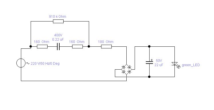

    Witam.Poniżej jest schemat oryginalnej lampki NEF-30 wartości elementów zgodne z oryginałem
    • Dlaczego diody LED przepalają się w zasilaczu beztransformatorowym? Lampka.JPG (15.87 KB) Musisz być zalogowany, aby pobrać ten załącznik.

    Przed czym zabezpieczają rezystory 160Ω na flankach kondensatora 0,22µF/400V w schemacie Darkoe?
