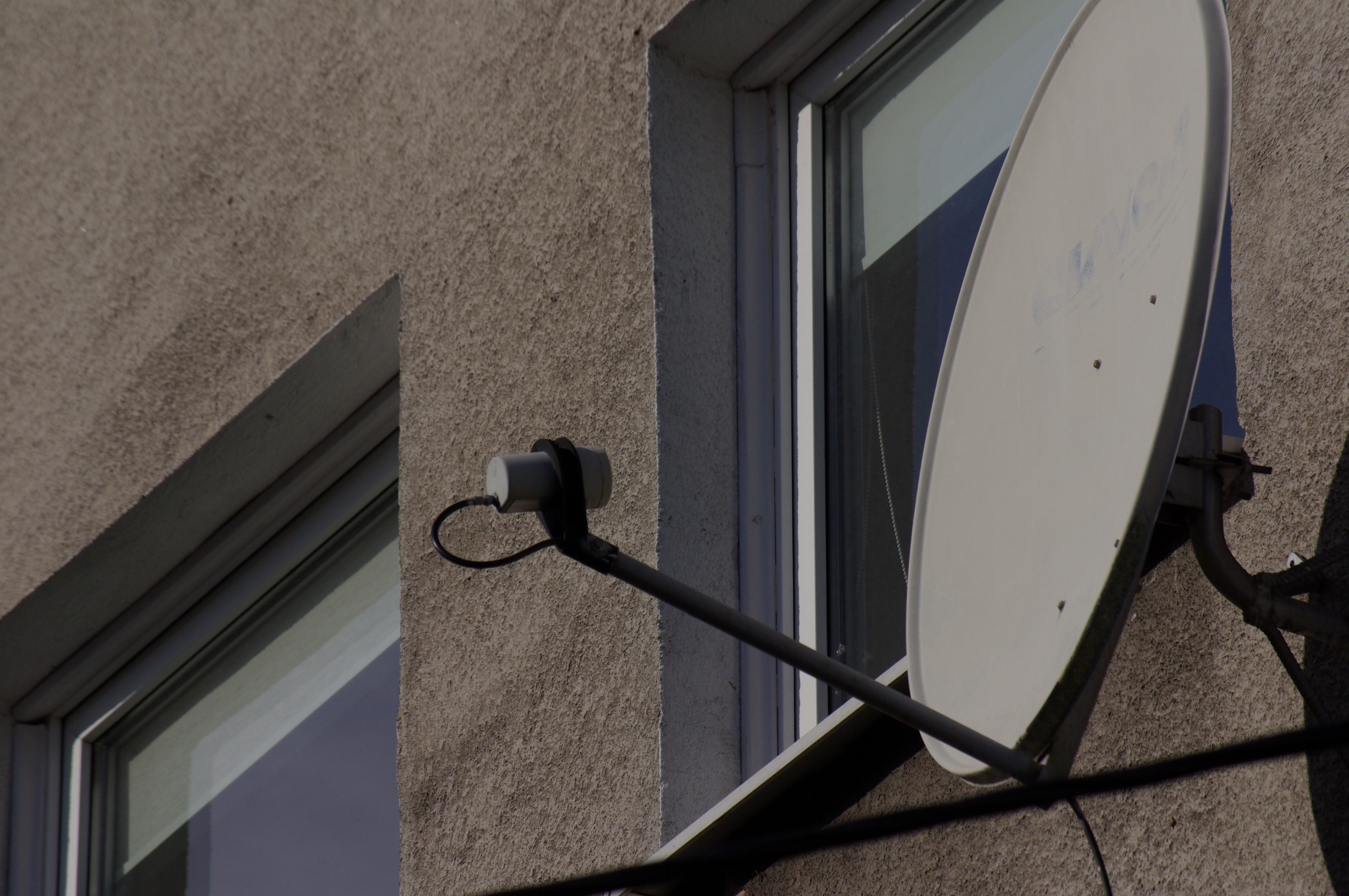

    Witam, okazało się że antena pod moim oknem należała do poprzedniego właściciela mieszkania. Antena widać jest stara i odłączona ale że ja nie chcę kablówki i mamy już dvb-t to poszedł pomysł żeby zainstalować jakąś TNK.

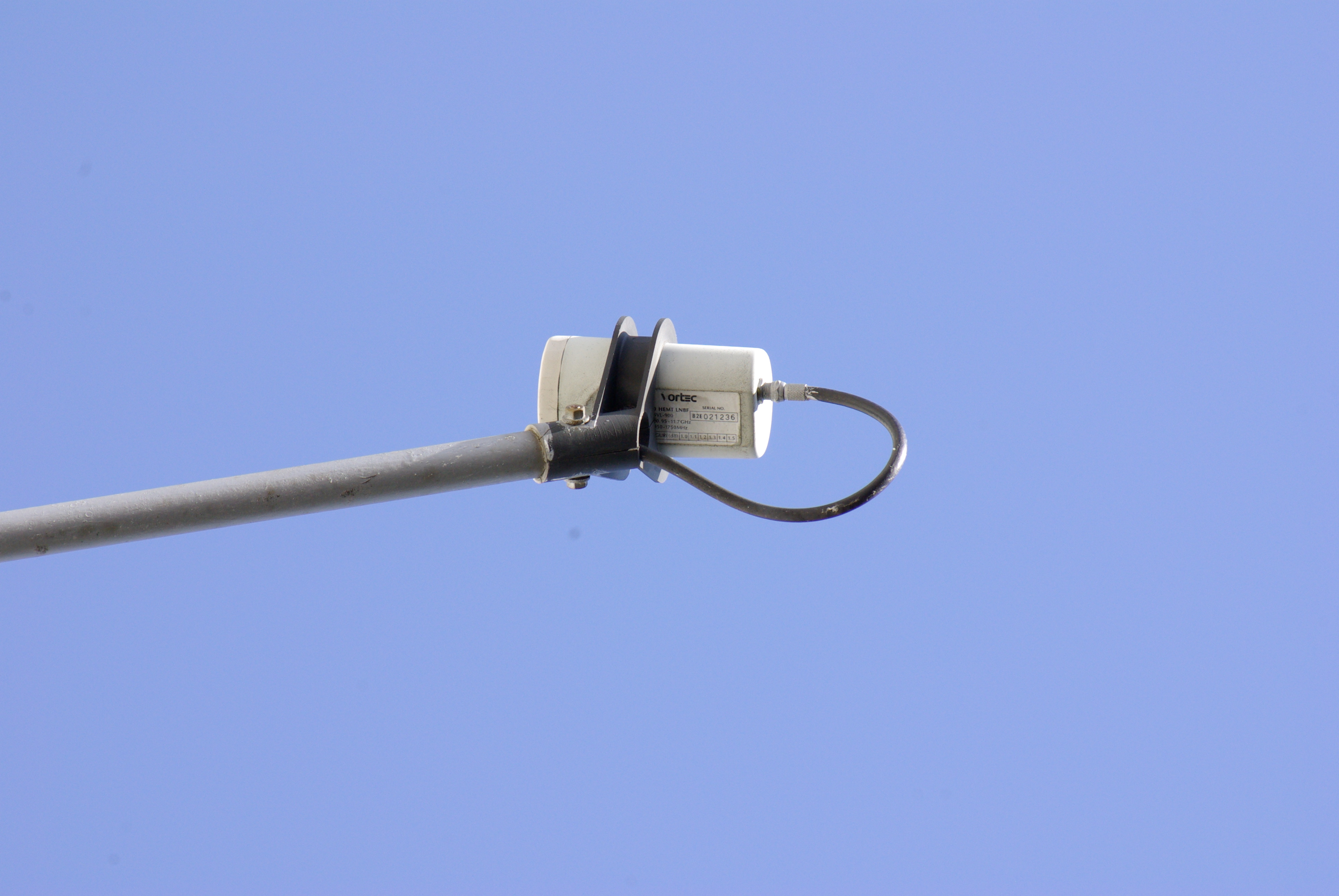

    Więc pytanie mam takie czy ta antena się nada jako czasza (ok80cm) i ten cały konwerter jeszcze jest dobry czy trzeba wymienić. Do tego szukam tunera który obsłuży TNK i DVB-T + filmy w formacie divx, xvid itp + napisy PL w rozsądnej cenie (do ok 250zł)
    Dodam że antena jest skierowana na południe.

    Podłącz to sprawdzisz czy działa - inaczej trochę ciężko. A gdyby już nie działała zakup tylko konwerter i po sprawie
    Antena się nada, tylko może być problem (i będzie) z doborem nowego plastiku trzymającego konwerter.
    Konwerter to już stary trup, całkowicie do wymiany, kabel też wymień, bo widać na fotce, że już swoje przeszedł.
