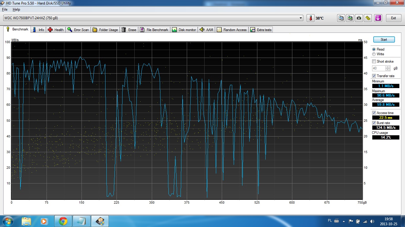

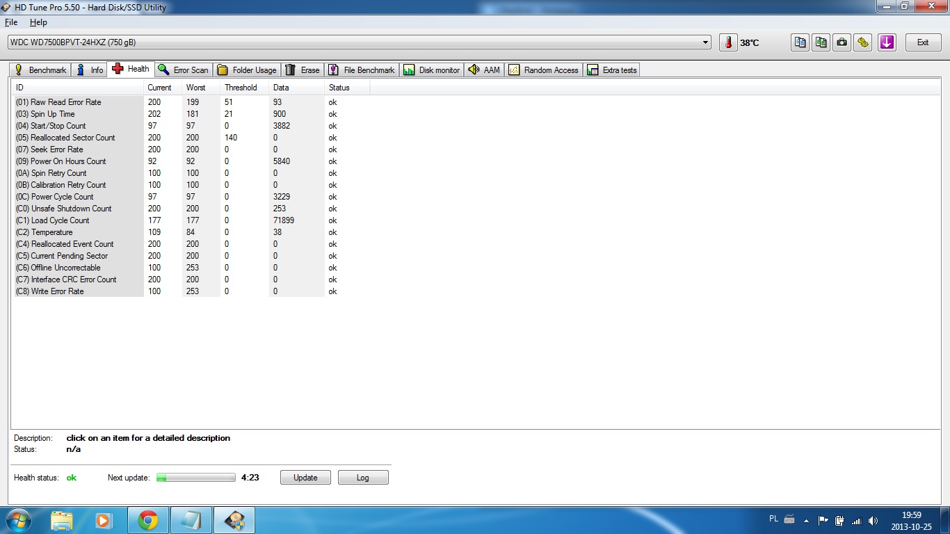

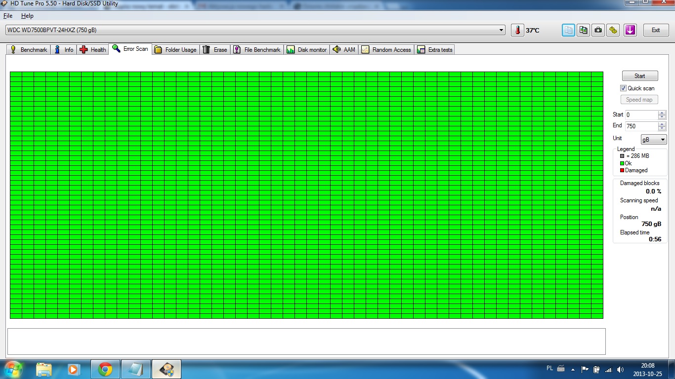

    Witam!
    Przeczytałem kilka podobnych tematów, ale dalej nie jestem pewien co do odczytywania wyników z HDTune.
    Jakiś czas temu zauważyłem, że mój dysk działa powoli, przykładowo kopiowanie pliku ważącego 6GB na pendrive trwało ponad pół godziny :| W dodatku był to pojedynczy plik, nie ma mowy i milionie malutkich ...
    Zrobiłem testy HDTune'm, oto wyniki:
    Lenovo Y570 - Wolne działanie HDD, wyniki testów HDTune, gwarancja kończy się Lenovo Y570 - Wolne działanie HDD, wyniki testów HDTune, gwarancja kończy się Lenovo Y570 - Wolne działanie HDD, wyniki testów HDTune, gwarancja kończy się
    Dodam, że laptop już niedługo jest na gwarancji i jeśli dysk jest uszkodzony wolałbym go oddać możliwie szybko...
    Z góry dzięki za odpowiedzi! :)

    Coś złego się dzieje. Parametr 01 o tym informuje. Wykonaj skan powierzchni w MHDD jak radzi Robert B i daj foto z MHDD po jego zakończeniu.

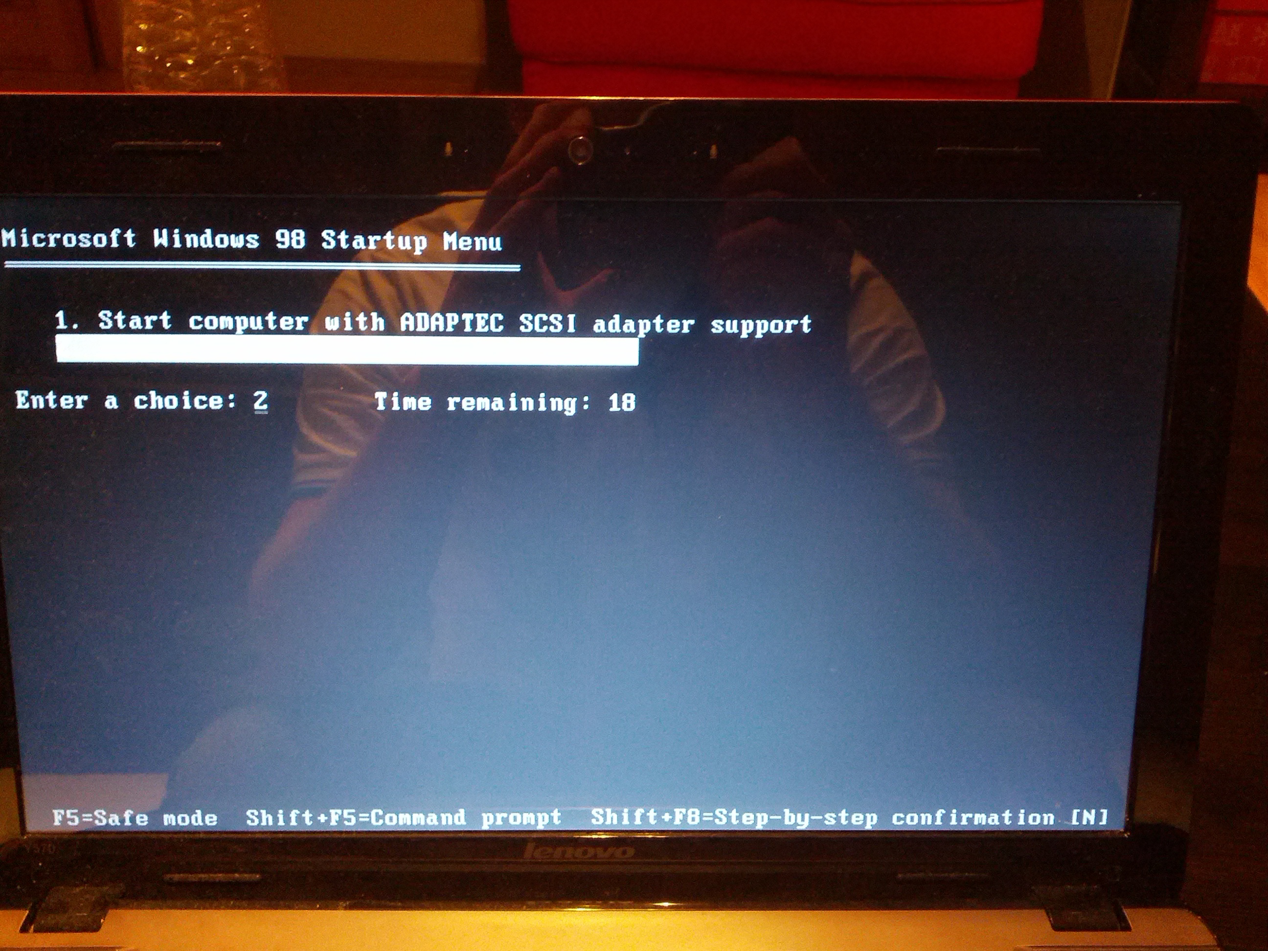

    Co do MHDD, oto screeny:
    Pierwszym screenem chciałem pokazać, którą opcję wybieram, mam nadzieję, że dobrze robię.

    Po prostu nie widzi dysku. Jeżeli masz taką opcję w Biosie, to przestaw kontroler na czas testu w tryb IDE/ATA/Compatible lub podepnij do stacjonarnego.

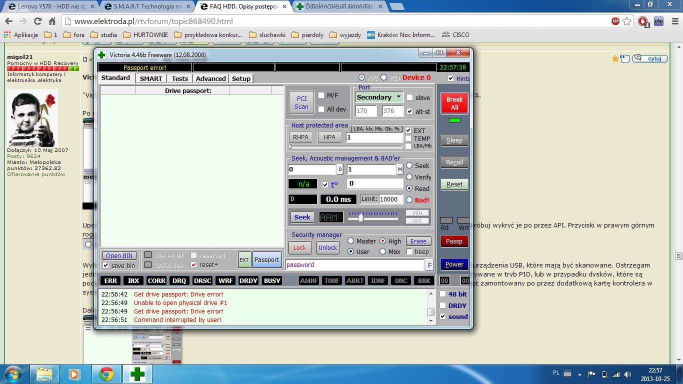

    Victorii też nie mogę uruchomić, również (chyba) nie widzi dysku:
    Chyba go po prostu wyślę na ten serwis i zobaczę co oni na to...

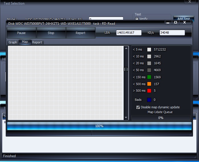

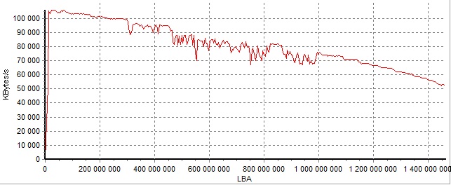

  • #12 12881776
    nobeusz
    Posty: 11
    Ocena: 2
    Pisząc poprzedniego posta nie widziałem Twojego.
    Trochę to zajęło, ale proszę:
    Te czerwone pola chyba nie są dobrym znakiem.. :|

    #13 12882159
    mati211p
    Posty: 16921
    Pomógł: 2584
    Ocena: 1131
    Jeżeli nic nie było robione podczas testu to może mieć 5 sektorów o długim czasie odczytu, mogących przerodzić się z czasem w bad sektory, lecz nie powinno to aż tak uprzykrzać pracy. W czasie kopiowania zużycie CPU ile procent? Może dobrze wykonać skan MBAM(po aktualizacji bazy wirusów) - pełne skanowanie i usunąć zagrożenia.
