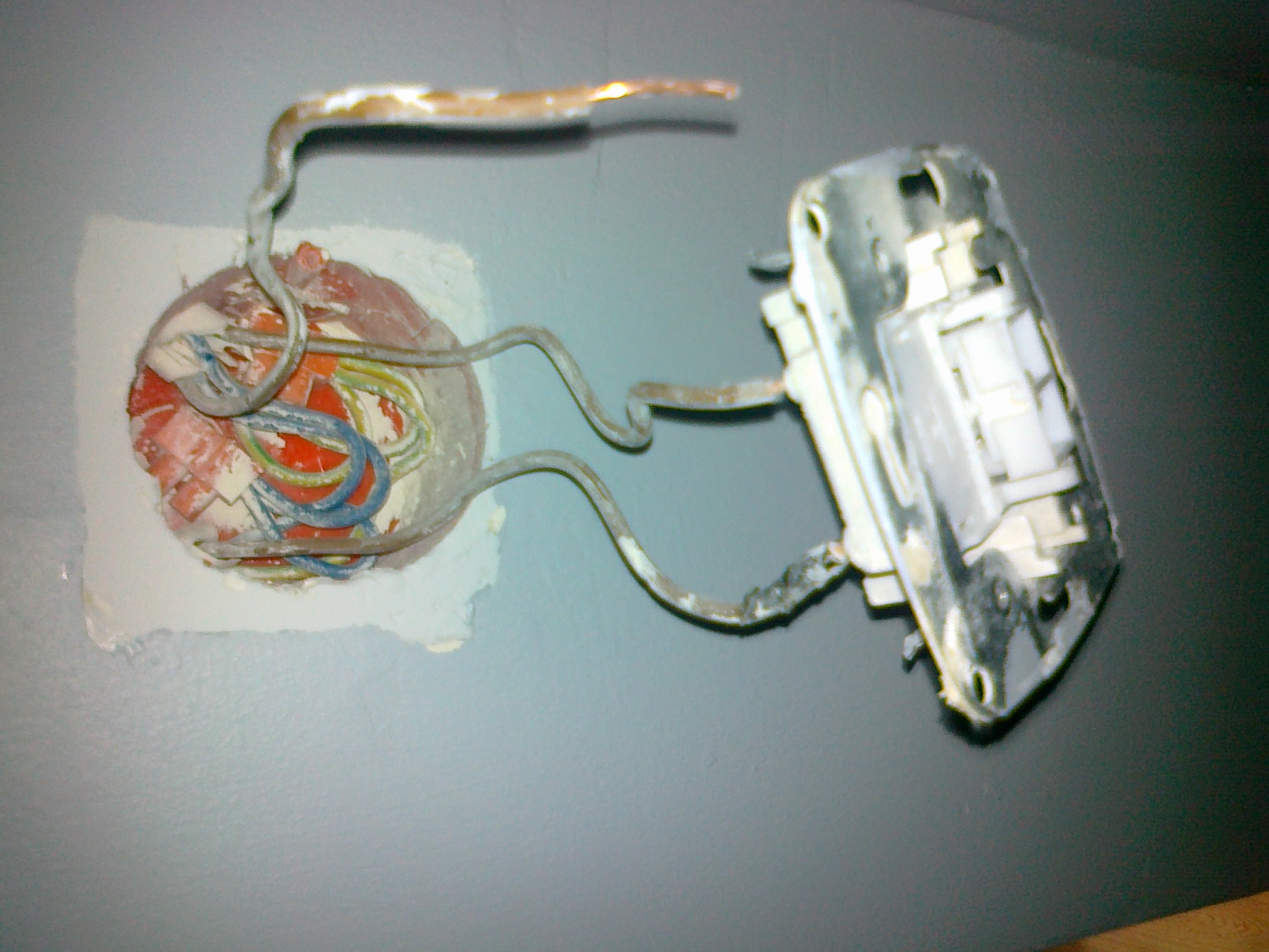

Jak podłączyć kinkiet do podwójnego wyłącznika? Obecna instalacja w puszce
szatany 02 Lis 2013 11:57 6729 14
  • #1 12906029
    szatany
    Posty: 6
    Ocena: 3

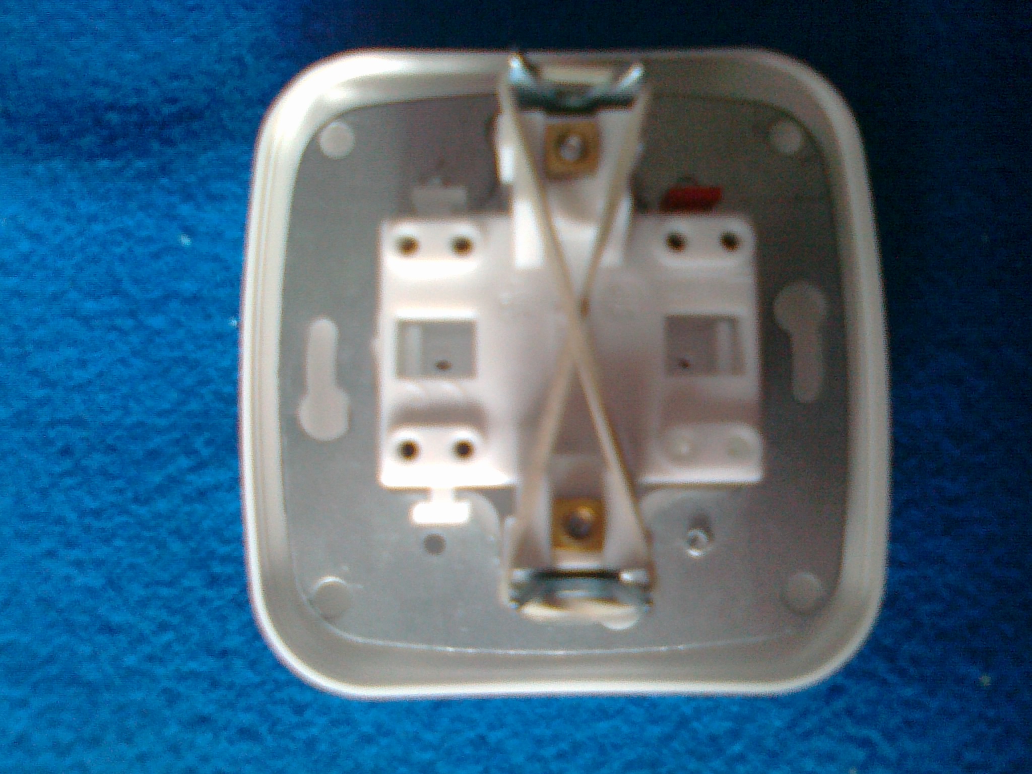

    Chciałbym podłączyć drugie źródło światła pod podwójny wyłącznik.Proszę o pomoc, na zdjęciu obecna sytuacja(podłączona tylko "góra" a chciałbym dołączyć kinkiet który też jest w tej puszcze.
    • Jak podłączyć kinkiet do podwójnego wyłącznika? Obecna instalacja w puszce 444.jpg (698.38 KB) Musisz być zalogowany, aby pobrać ten załącznik.
    • Jak podłączyć kinkiet do podwójnego wyłącznika? Obecna instalacja w puszce 442.jpg (601.23 KB) Musisz być zalogowany, aby pobrać ten załącznik.
    #2 12906184
    nikusert
    Poziom 41  
    Posty: 5428
    Pomógł: 699
    Ocena: 1750
    Musisz znaleźć przewód na którym jest napięcie (sprawdź neonką będzie świecić ),jest to przewów wspólny ,czyli zasilający.Pozostałe przewody ,to będą przewodami zasilającymi lampy.Wyłącznik posiada zacisk oznaczony P.czyli wspólny ,do niego podłącz właśnie przewód na którym jest napięcie (neonka świeci),reszta przewodów w/g uznania.

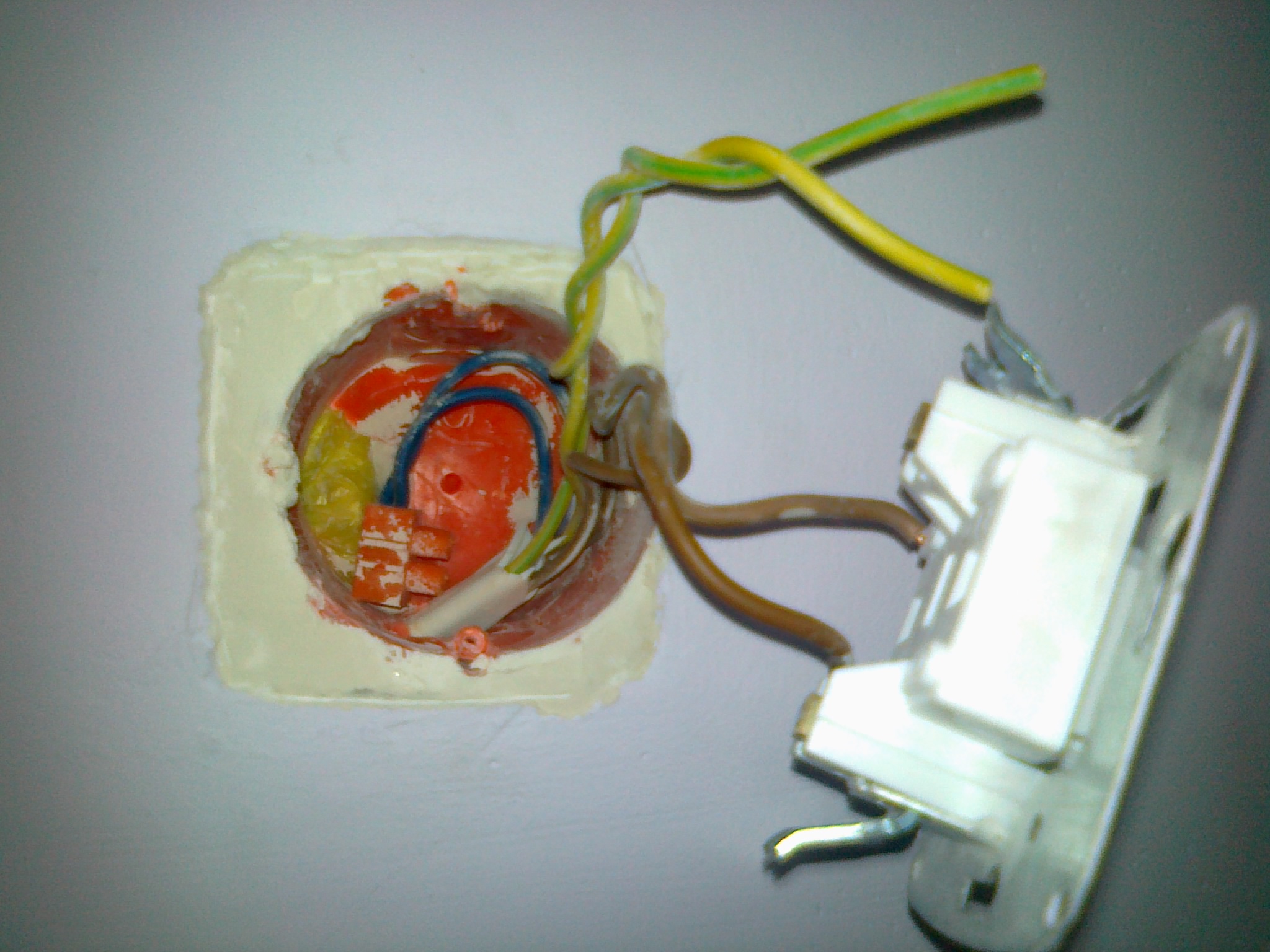

    Ok działa, dziękuję. Podepnę jeszcze jeden problem: chcę rozgałęzić (podzielić na 2+1 źródła światła) żyrandol, stan obecny na foto.

    Jakie kolory przewodów masz przy żyrandolu.
  • #5 12906334
    szatany
    Posty: 6
    Ocena: 3
    Jak na foto.

    Do żyrandola musi być doprowadzony jeszcze jeden przewód fazowy. W puszce wyłącznika zewrzyj ze sobą 2XPE.

    Oczywiście potwierdzam co pisze kolega wcześniej.

    Przewód przy żyrandolu w takim wypadku musi być 4-żyłowy.

    Kolego co Ty wypisujesz! Tak nie można robić żyrandol musi mieć doprowadzony przewód 4 żyłowy. Nie można używać przewodu PE jako fazowego. W tym wypadku trzeba wymienić przewód od wyłącznika do żyrandola na 4 żyłowy. Brązowy, szary, niebieski i żółto-zielony.

    Nie da się tego zrobić na tym przewodzie co dochodzi do żyrandola.
    żeby dało się podzielić żyrandol na 2 obwody potrzebujesz wymienić przewód na 4x1,5 mm^2

    Ok rozumiem. To co zrobić żeby świeciły wszystkie 3 żarówki(obecnie świecą 2)?

    Trzeba czytać ze zrozumieniem. PE maja być zwarte w puszce bo z-ż doprowadzony do żyrandola nie będzie PE tylko żyłą Cu nic nie wartą. A że drugi fazowy trzeba doprowadzić to jest napisane.
