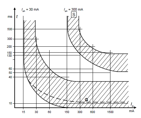

    sunlux napisał:
    jakie są wytyczne odnośnie granicznych, dozwolonych czasów wyłączania
    Czas zadziałania min i max zależy od krotności znamionowego prądu różnicowego RCD
    Więcej informacji znajdzie kolega w normie: PN-EN 61008
    • Wyłączniki różnicowo-prądowe - prawidłowe czasy wyłączania Czasy_zadzialania_RCD.jpg (16.71 KB) Musisz być zalogowany, aby pobrać ten załącznik.

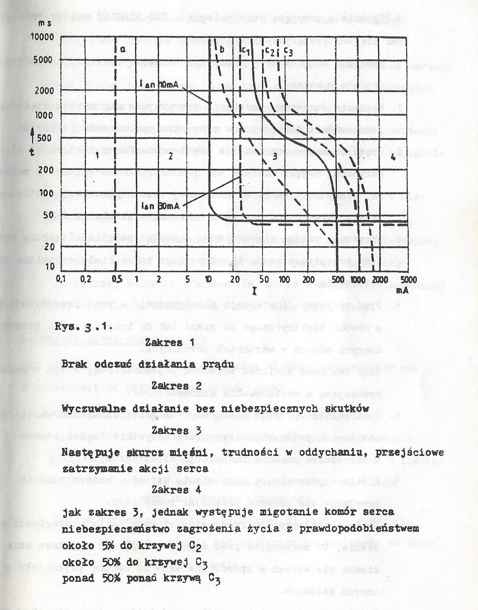

    Jak kolega zrozumie, skąd się biorą takie, a nie inne wartości, to już pełnia sukcesu :

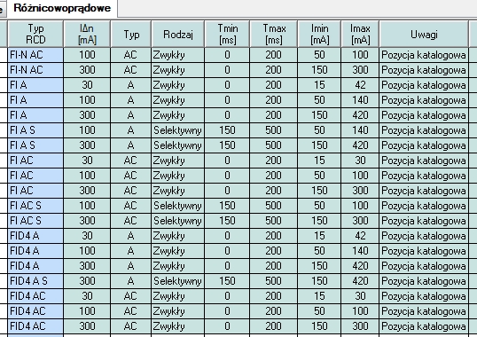

    Wiem, wiem, zestawienia kolega zaczerpnął stąd -

    Nooo, jeżeli wykres doktora Musiała jest dla Ciebie mętny, to ja już nic na to nie poradzę, kolego Bronek.

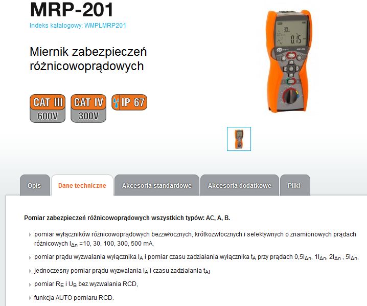

    Nie zmienia to faktu, że w opracowaniach sep-owych jakie znalazłem w sieci nie ma wzmianki to tym iż dla sieci w układzie TN-C-S i TN-S nie wykonuje się pomiaru napięcia dotyku, np. tutaj jest to opisane:
    poza tym w stronie SONELa w przypadku miernika MRP-201 też wyraźnie jest opisane, że wykonuje on pomiar napięcia dotyku U(B) i rezystancję przewodu uchronnego R(E) dla wszystkich układów poz TN-C:
    co potwierdziłem u nich przed chwilą telefonicznie.
    Podejrzewam, że problem jest tylko z nazewnictwie gdzie w dokumentacji sep-owej R(E) nazywane jest jako rezystancja uziemienia R(E) natomiast w specyfikacji miernika SONEL MRP-201 R(E) jest już zapewne prawidłowo opisane jako rezystancja przewodu uchronnego.
