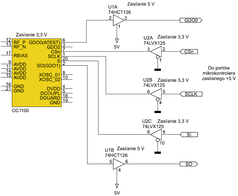

    Mam zamiar podłączyć moduł radiowy CC1100 pod moją Atmegę32. Atmega jest zasilana napięciem 5V, natomiast moduł CC1100 napięciem 3,3V. W artykule z "Elektroniki praktycznej" znalazłem schemat takiego podłączenia:
    Atmega32 i CC1100 - Jakie układy logiczne do konwersji napięć 5V na 3,3V?
    W sklepie dostępny mam układ dla sygnałów wyjściowych 74HCT126, lecz nie ma układów 74LVX125 i (zamiennie) 74AHC125 dla sygnałów wejściowych. Jakie inne układy logiczne mogę jeszcze wykorzystać na wejścia sygnałów?

    A coś innego z serii 74xxx?

    Jeśli zagwarantujesz, że ATMega nie wystawi na te piny stanu wysokiego to teoretycznie konwerter w stronę ATMega nie jest potrzebny. Czyli te układy LVX/LVCX można sobie odpuścić.
    Swoją drogą, dlaczego po prostu nie zasilisz ATMega z 3,3V?

    Mam cały układ zbudowany na 5V, dziękuję za informację.

    Ja uzywalem nieraz bufor typu otwarty kolektor 74ls07. Zdawalo egzamin nawet przy 6 MHz.

    Dostałem układ 74LVX125, dziękuję za pomoc.
