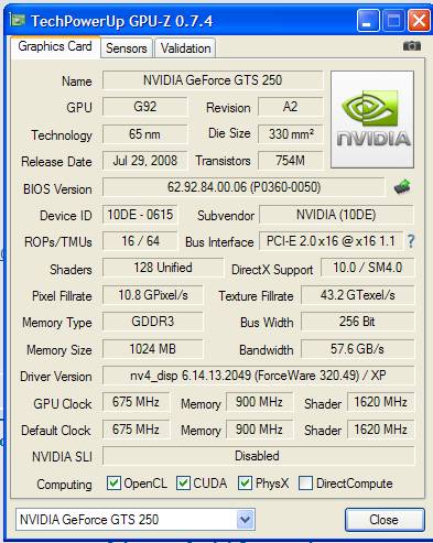

    Mam kartę graficzną GF GTS250 1GB , działa ona bez problemu z komputerem na płycie głównej ASUS P5K , procesor Q6600 , zasilacz CHIEFTEC 400W . Na tym samym komputerze działa także bezproblemowo GF 460GTX .
    Teraz przekładam GTS250 na płytę ASUS M2V-MX ,procesor Athlon +3800 , zasilacz ten sam i klops ! zero obrazu , a 460GTX działa normalnie , to samo jest na płycie ASUS A8V-VM SE , 460GTX działa a GTS250 nie .
    O co tu chodzi ? Obydwie karty sprawne bo działają na P5K .

    Znalazłem bios do karty graficznej ale do wersji 512Mb :
    http://www.techpowerup.com/vgabios/index.php?...3D&model=GTS+250&interface=&memType=&memSize=
    Wersja biosu ta sama co w mojej czyli : 62.92.84.00.06
    • GTS250 - Karta graficzna i 3 różne płyty główne 250gts.jpg (49.18 KB) Musisz być zalogowany, aby pobrać ten załącznik.

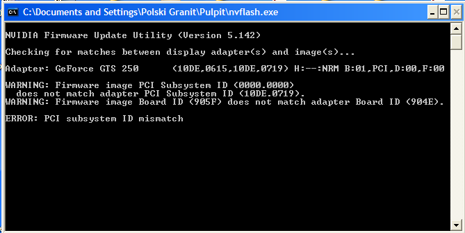

    Głupio się przyznać ale nie wiem jak to obsługiwać, przeciągnąłem plik z rom-em na nvflash.exe i wyskoczyło mi takie okienko :
    • GTS250 - Karta graficzna i 3 różne płyty główne gts250_error.png (18.23 KB) Musisz być zalogowany, aby pobrać ten załącznik.

    OK - sprawdź ten bios z załącznika lub wywołaj komendą:
    nvflash -f -5 -6 GTS250_62.92.AF.00.0B.rom
    • GTS250_62.92.AF.00.0B.zip (41.89 KB) Musisz być zalogowany, aby pobrać ten załącznik.

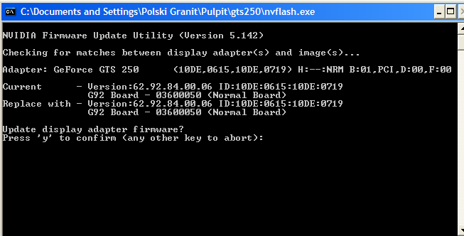

    Sprawdź, czy tą samą metodą możesz wgrać ponownie swój oryginalny bios.
    Czy posiadasz płytę CD producenta karty graficznej - dołączaną do karty przy sprzedaży?
  • #29 13027584
    seba_x
    Posty: 2071
    Pomógł: 29
    Ocena: 112
    Płyty niestety nie mam , oryginalny bios można wgrać bo pojawia się to :
    • GTS250 - Karta graficzna i 3 różne płyty główne gts250_ok.png (17.15 KB) Musisz być zalogowany, aby pobrać ten załącznik.
