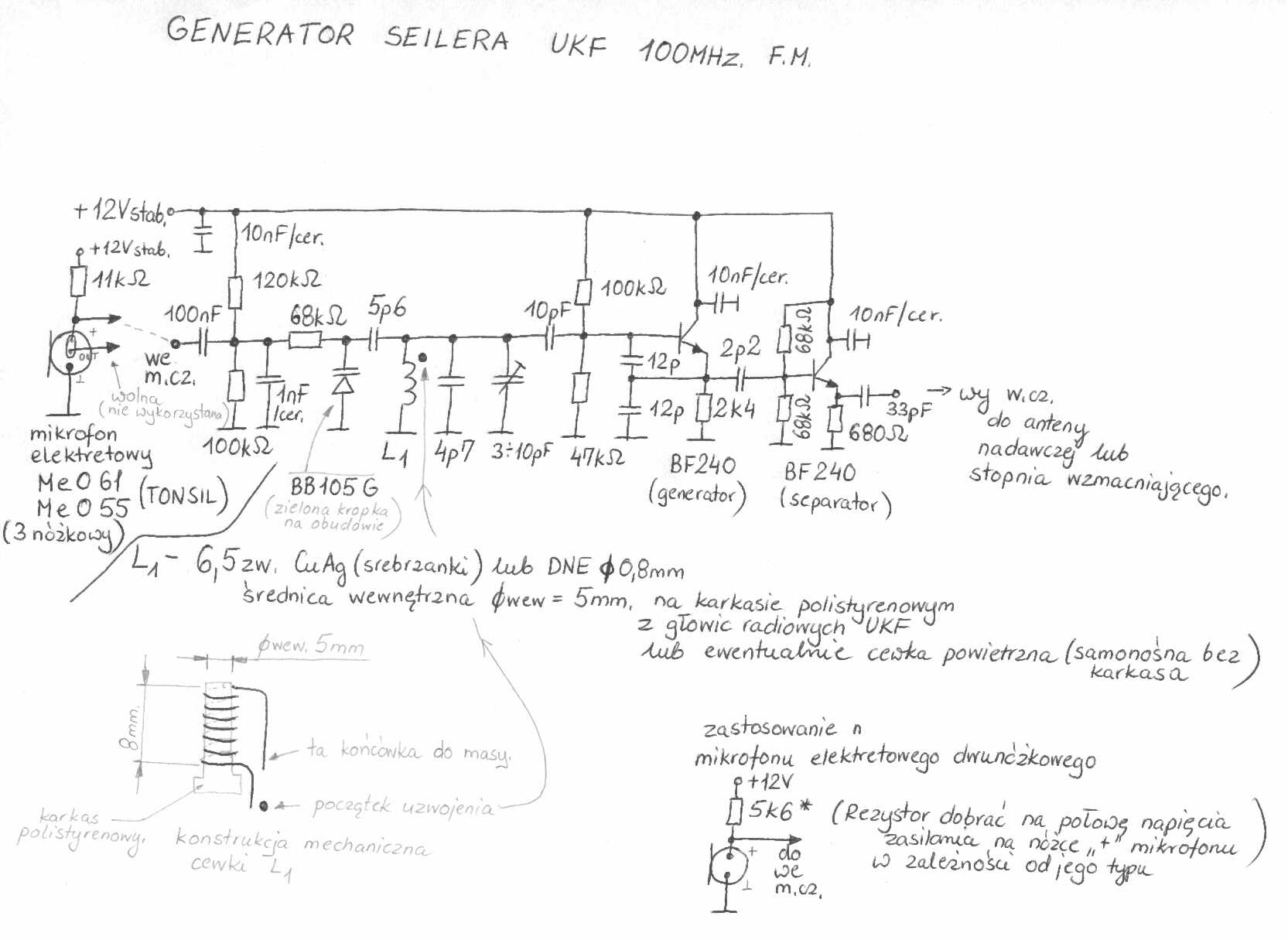

    A jak już robić sobie mikrofon to robić coś fachowego a nie jakieś badziewia co pływają jak łódka po wodzie.
    Polecam moją konstrukcję.

    Najlepsze są samonośne cewki wykonane z grubej srebrzanki lub DNE aby od drgań nie ulegały zjawisku mikrofonowania - charakterystyczne gongowanie na nośnej fali przy pstrykaniu w płytkę generatora gdy kulawa cewka, która swoje drgania przenosi jako modulacja na falę nośną.

  • #24 1345319
    czarutek
    Poziom 34  
    Posty: 2438
    Pomógł: 150
    Ocena: 86
    Andrzej L. napisał:
    ... Najlepsze są samonośne cewki wykonane z grubej srebrzanki lub DNE aby od drgań nie ulegały zjawisku mikrofonowania - charakterystyczne gongowanie na nośnej fali przy pstrykaniu w płytkę generatora gdy kulawa cewka, która swoje drgania przenosi jako modulacja na falę nośną.
    Hihi, chyba Ci się Andrzej coś zjadło w tym zdaniu, bo tak, to mikrofonowanie i tak będzie... ;)
