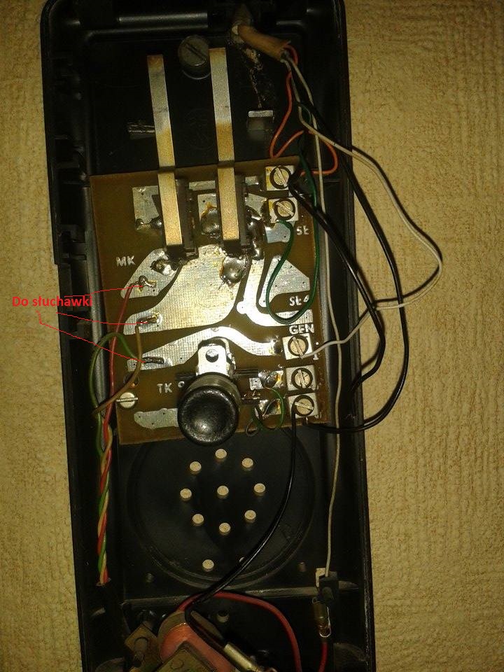

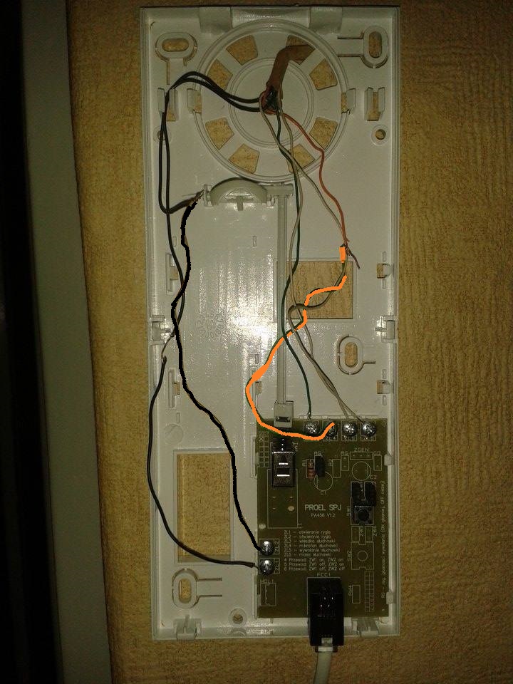

    Mam następujący problem, Podłączyłem Nowy domofon UNIFON Lokatorski Analogowy PA-456. Niby wszystko działa, ale gdy jest podniesiona słuchawka dość głośno buczy w słuchawce jak i na dole przy domofonie.
    Tak był podłączony stary domofon:
    Domofon Unifon PA-456 - jak wyeliminować buczenie po podłączeniu?
    Tak podłączyłem nowy:
    Proszę o wskazówki co zrobiłem źle.

    Przypuszczam, że nie chodzi o buczenie tylko o sprzężenie. Jeżeli tak, to należy zmniejszyć wzmocnienie mikrofonu w unifonie.

    W szereg z żyłą mikrofonową wystarczy wstawić opornik. Wartość najlepiej dobrać doświadczalnie. Przeważnie jest to opornik rzędu 1kΩ (470Ω-1500Ω).
    Ściślej mówiąc odłącz kabelek od ZL4 i daj pod ten zacisk jeden koniec opornika a drugi jego koniec połącz z odłączonym kabelkiem.

    Wywalilem wszystkie zworki-to zredukowalo częściowo buczenie. Odłączyłem zacisk ''ZL5' co usuneło je juz całkowicie.
    Podłączylem brzęczyk (który dokupilem) do kabelka który odłączyłem od ''ZL5' i do jednego z kabelkow wywolania.
    Teraz domofon dziala prawidłowo.
    Pozdrawiam. I dziękuję za wszelką pomoc.
