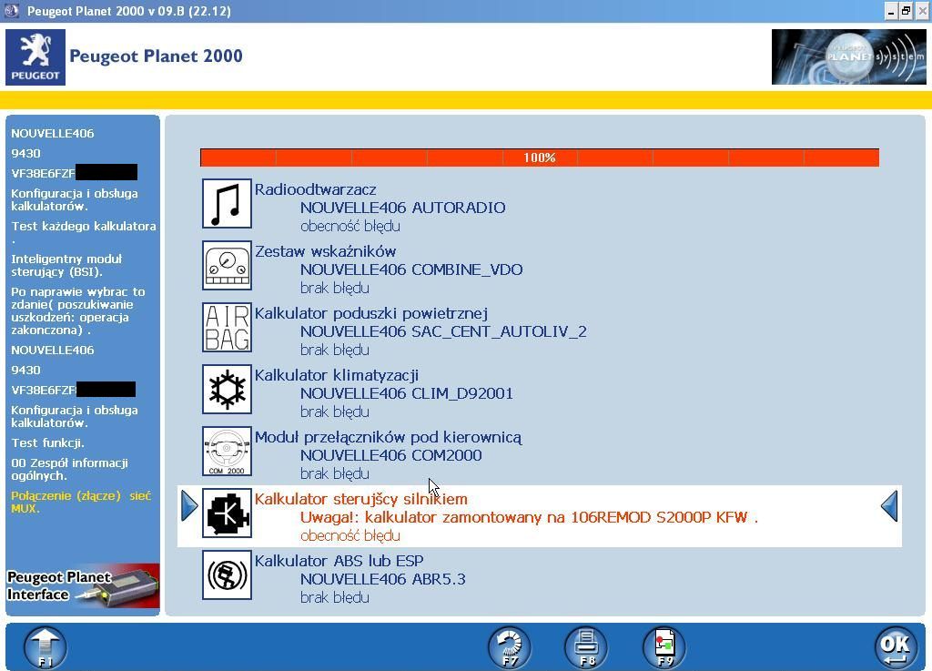

    samochód jeździ tak jak powinien, nie przymula, ale po podłączeniu do PP200 wyskoczył komunikat jak w załączniku. Obstawiam, że któryś z poprzednich właścicieli robił podmiankę ECU (opisy na obudowaie białym markerem i to samo na kostkach wiązki).
    W oryginale powinien być sagem i ten też jest sagem, z tym, że soft raportuje ECU od silnika 1.4. Nie zaglądałem jeszcze do środka, ale być może już ktoś tam grzebnął bo pojawia się też "Engine Immobiliser Fault" ale można bez problemu odpalić. Mam 2 sztuki kluczy i kartę ale na razie nie sprawdzałem jak idzie przyuczanie.
    Da się jakoś wyprostować ten błąd wersji ECU, czy szukać innego "nowego"?

    Ze screena wychodzi że komputer od 106 po lifcie z silnikiem 1.4 KFW.
    Błąd immobilizera może wynikać z tego, że immo zostało ściągnięte (przeróbka ścieżek).
    Jak byś zmienił stacyjkę z kluczykiem to też prawdopodobnie byś odpalił.
    Wyciągnij transponder i zobacz czy odpali bez niego.
    Przecież to właśnie napisałem. :)
    Mam taki plan, jednak bardziej mnie interesuje czy ma ktoś wsad, który możnaby tam zapakować, żeby był widziany jako komp 1.8 tak jak być powinno.
    Chyba, że ktoś wymienił część wsadu odpowiedzialną za mapy i immo, a została identyfikacja, która siedzi w innej kości?

    W końcu znalazłem chwilę na obejrzenie wszystkiego.
    - kluczyk bez immo powoduje natychmiastowe zapalenie kontrolki + komunikat ENGINE IMMOBILISER FAULT
    - kluczyk z immo zapalenie kontrolki + komunikat ENGINE IMMOBILISER FAULT po 10 sekundach
    - PP2000 melduje, że ecu jest odblokowane ale nie jest w stanie wykonać przyuczania kluczyków, bo brak odpowiedzi.
    ECU silnika było grzebnięte, na szczęście żadne piny nie są poodcinane (widziałem chyba gdzieś wsad, który nie wymagał odcinania), na pewno jest właściwe od 406 (D9)
    BSI było też chyba zmieniane, albo przynajmniej demontowane - ma napisy tym samym markerem co ECU.
    W związku z tym poszukuję oryginalny wsad do ECU Sagem S2000-1 konkretnie od Peugeota 406 1.8i 16V (EW7J) - może ktoś ma i mógłby się podzielić?
