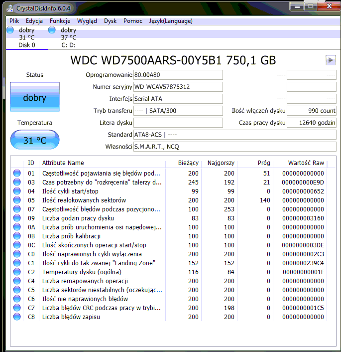

    Mam takie pytanie, dysk pracuje w rejestratorze (24/7), czy możecie mi powiedzieć, czy jest z nim wszystko dobrze?
    WD7500AARS - Czy dysk 750GB w rejestratorze 24/7 działa poprawnie?
    Z góry dziękuję za pomoc.

    Narazie tak. Obserwuj, czy wartość surowa C7 nie będzie rosła (zanotuj jaka jest teraz i sprawdź za kilka dni).

    Nie widzę nic niepokojącego. Monitoruj parametr C7.

    Po tym czasie parametr bez zmian. Dziękuję, temat do zamknięcia.
