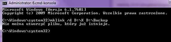

Błąd Nie można utworzyć pliku przy mklink w Windows 7 - jak rozwiązać?

    Wygląda na to, że zrobiłaś literówkę w komendzie, i program "mklink" robi powiązanie z plikiem, a nie z folderem.
    Sprawdź ponownie - jedna {spacja} za dużo i ...

    Zrób sobie prosty przykład i uruchom komendę (nic poza nią):
    mklink /d d:abc d:def
    Następnie popatrz na dysk D co zostało zrobione/dodane.

    Kasujesz folder "test" z pierwszego przykładu (jeśli coś w nim jest skopiuj gdzieś zawartość).
    Wykonujesz mklink /d C:\Users\x\YandexDisk\test C:\Users\x\Pictures\TAPETY
    Windows sam tworzy skrót dowiązania o nazwie "test". Oczywiście istnieje folder C:\Users\x\Pictures\TAPETY .

✨ Użytkownik napotkał problem przy tworzeniu dowiązania symbolicznego w systemie Windows 7 za pomocą polecenia mklink, otrzymując komunikat o błędzie "Nie można utworzyć pliku, który już istnieje". Po kilku wymianach zdań, okazało się, że problem wynikał z nieprawidłowego podejścia do tworzenia dowiązań. Użytkownik musiał usunąć istniejący folder, aby mklink mógł poprawnie utworzyć nowe dowiązanie. Wskazówki dotyczące poprawnego użycia polecenia oraz konieczności podania nazwy dowiązania na końcu ścieżki pomogły rozwiązać problem.
