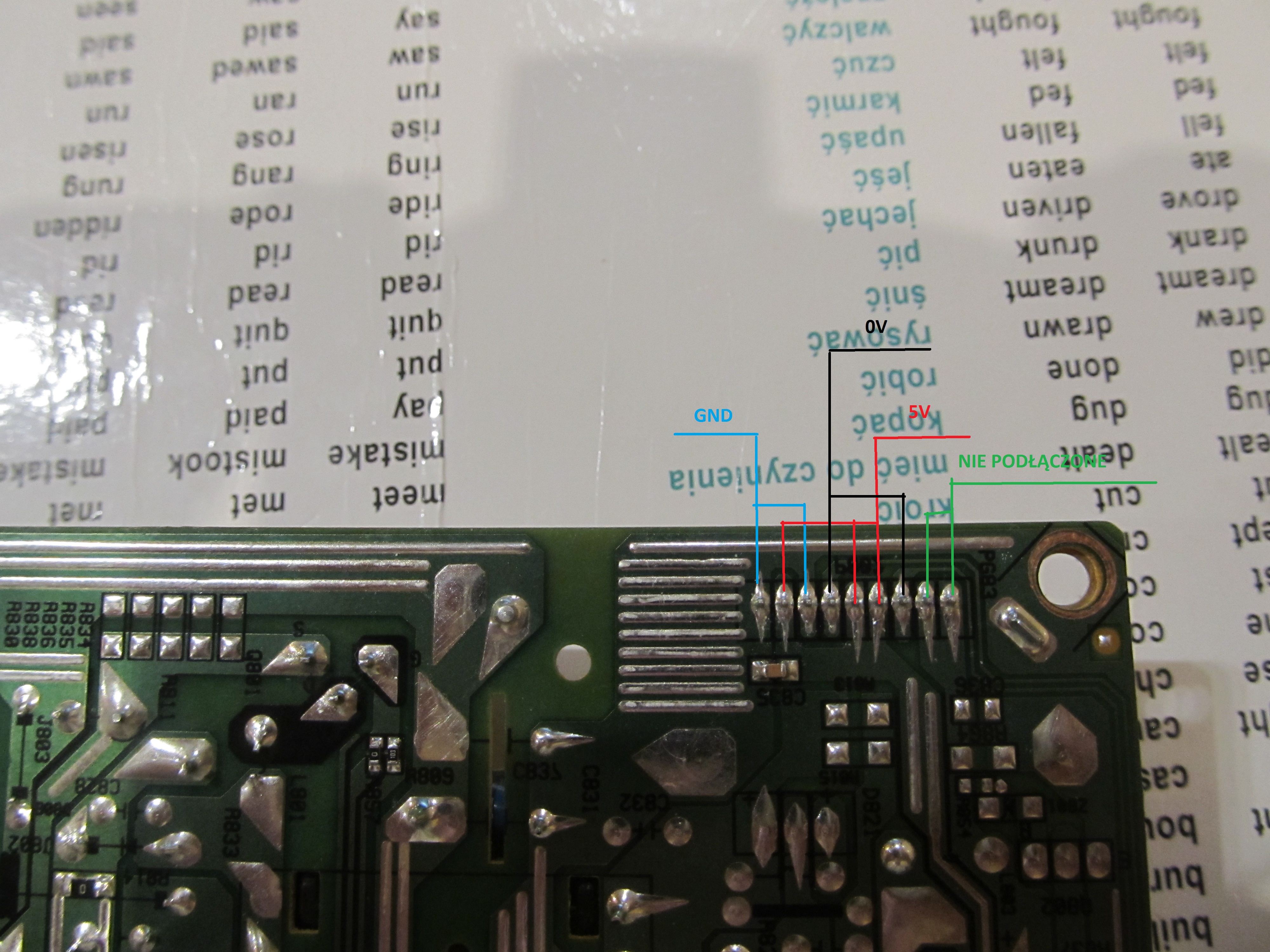

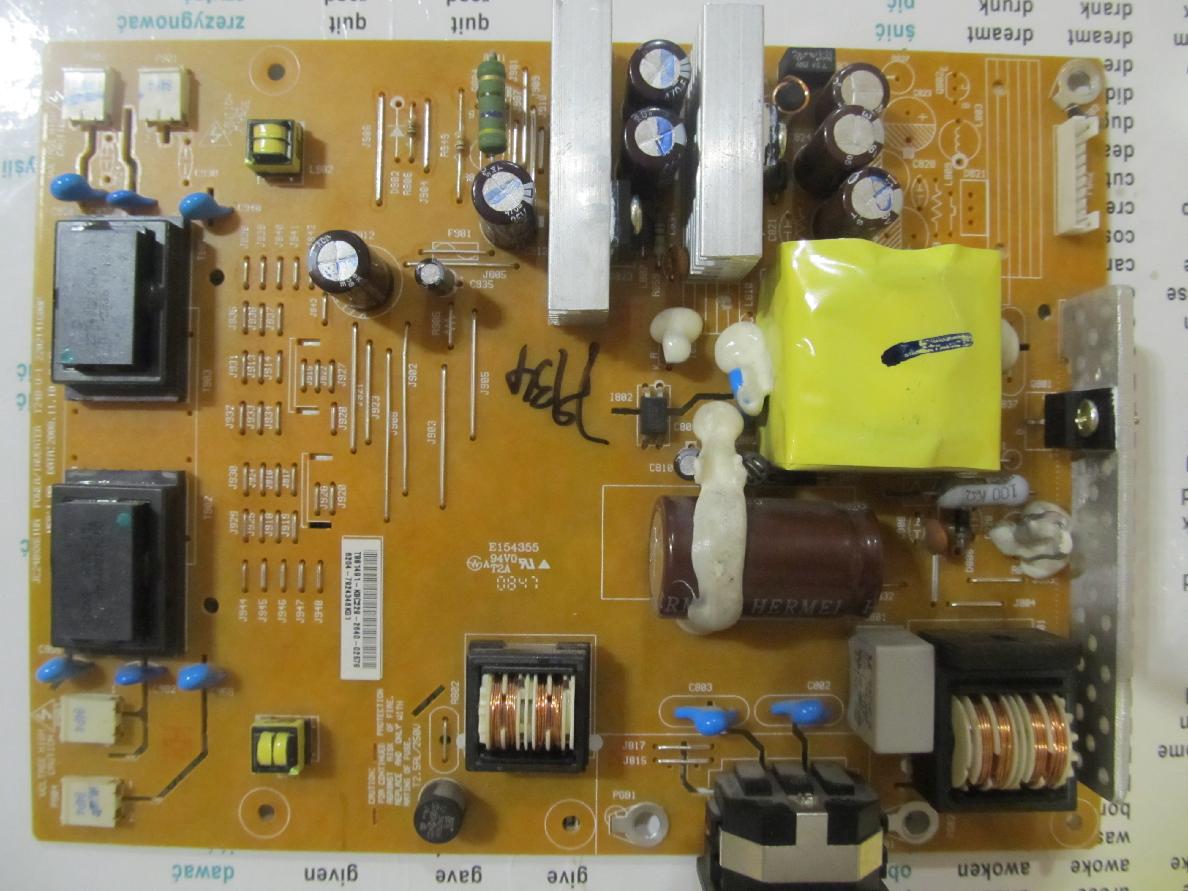

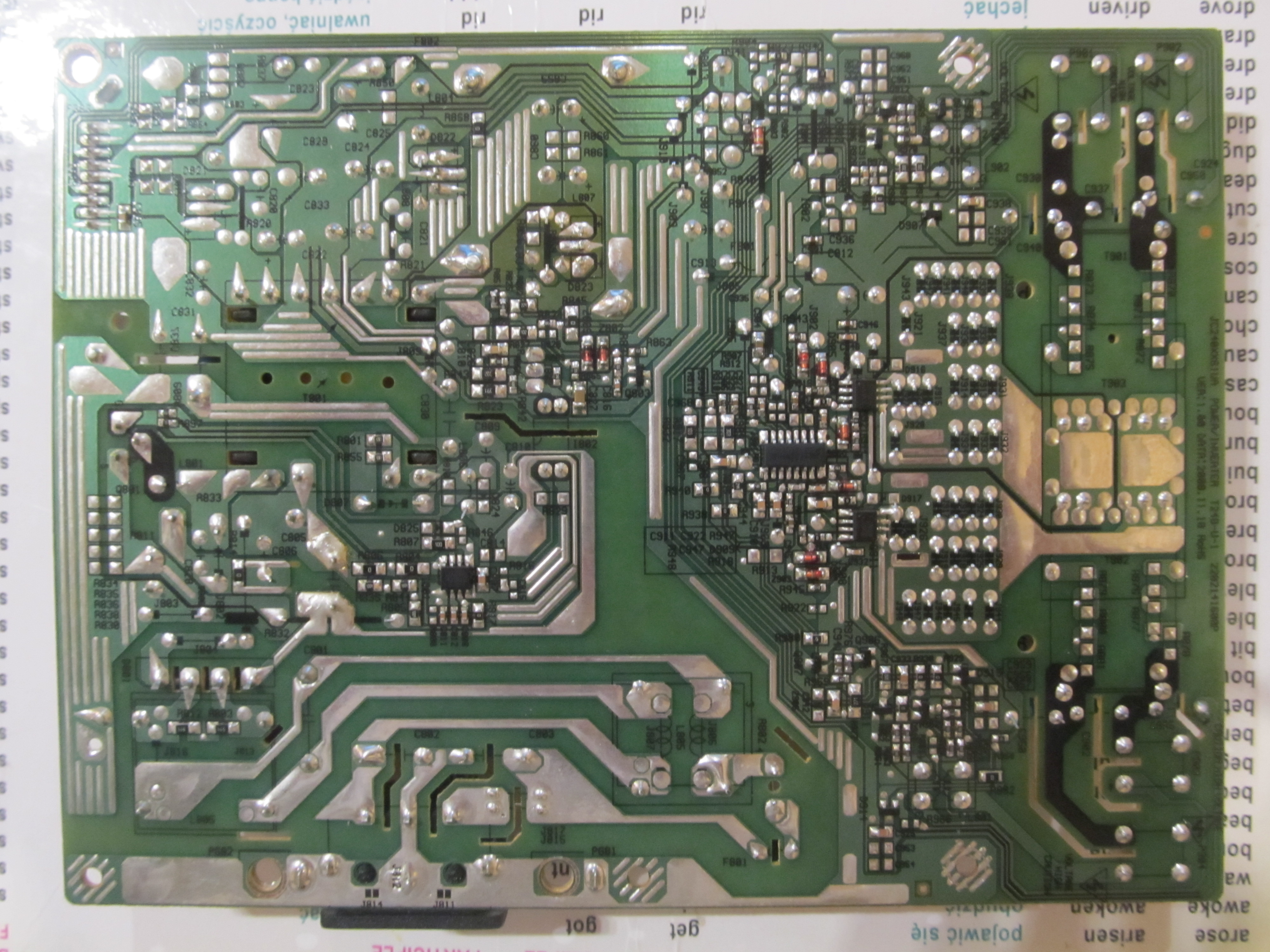

    Monitor zupełnie martwy, kontrolka nie świeci. Z płyty zasilającej wychodzi 5V.
    Jeśli chodzi o drugie napięcie to na kondensatorach jest 22V.
    Proszę o pomoc i schemat jeśli ktoś posiada.

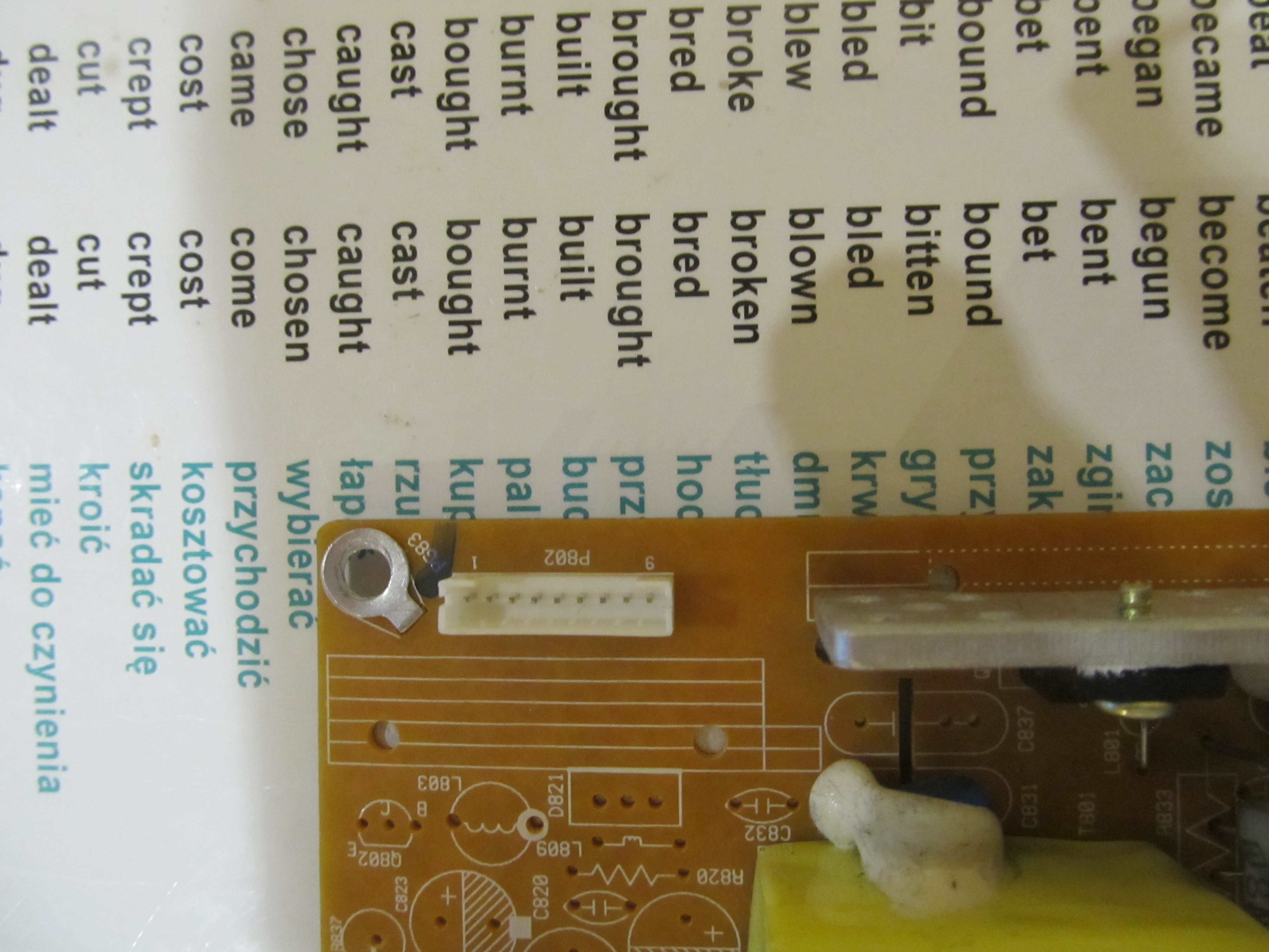

    Na złączu idącym do main jest tylko 5V.
    Na kondensatorach do zasilania inwertera 22V.
    O jakich innych napięciach w zasilaczu mówisz?

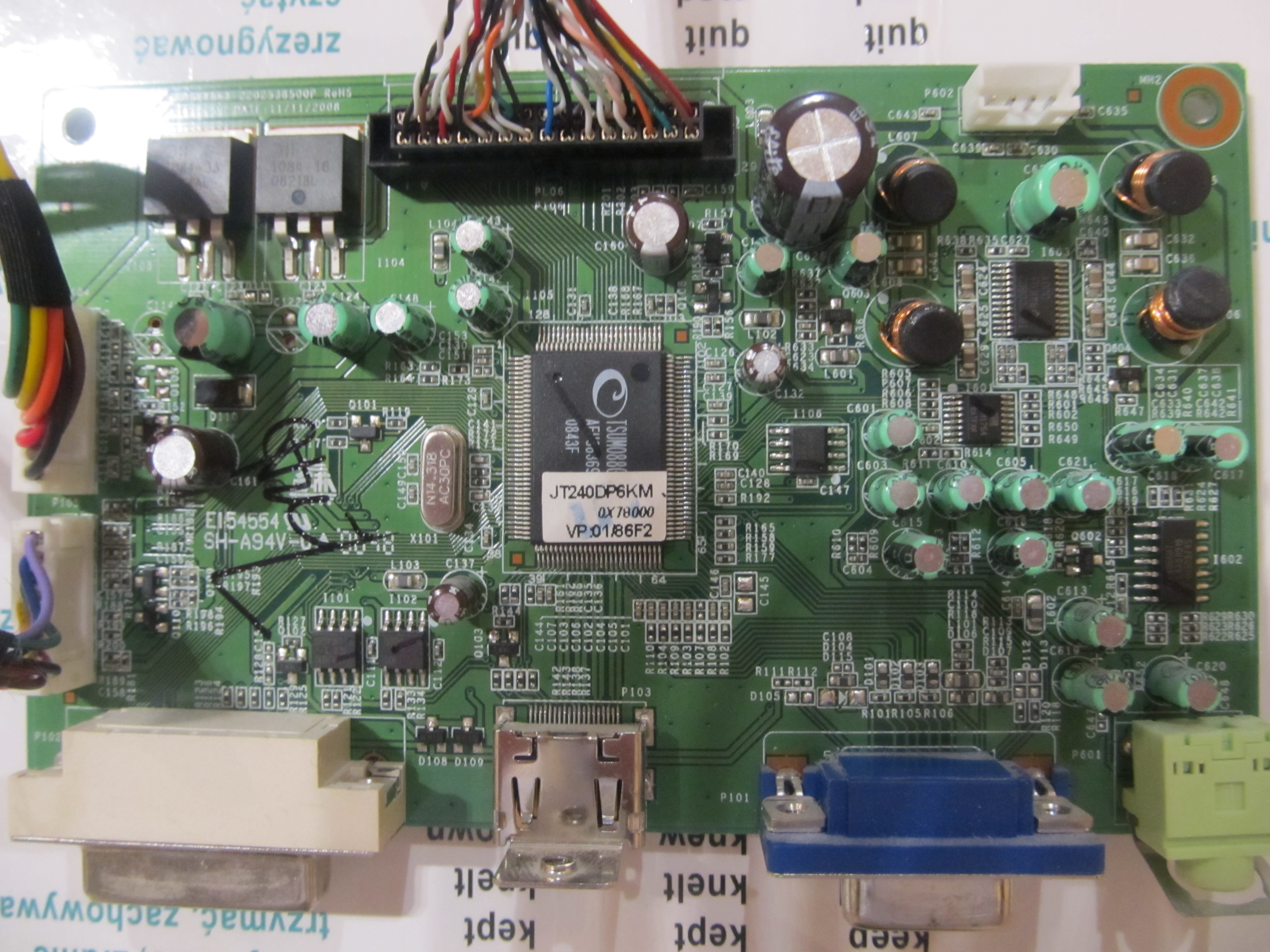

    Sprawdź 3,3V oraz 1,8V (stabilizatory I104, I105).
  • #8 14157640
    zadax
    Posty: 237
    Pomógł: 16
    Ocena: 81
    Mówisz o stabilizatorach na main...
    Sprawdzałem je jako jedne z pierwszych i napięcia 3,3V oraz 1,8V na stabilizatorach są prawidłowe.

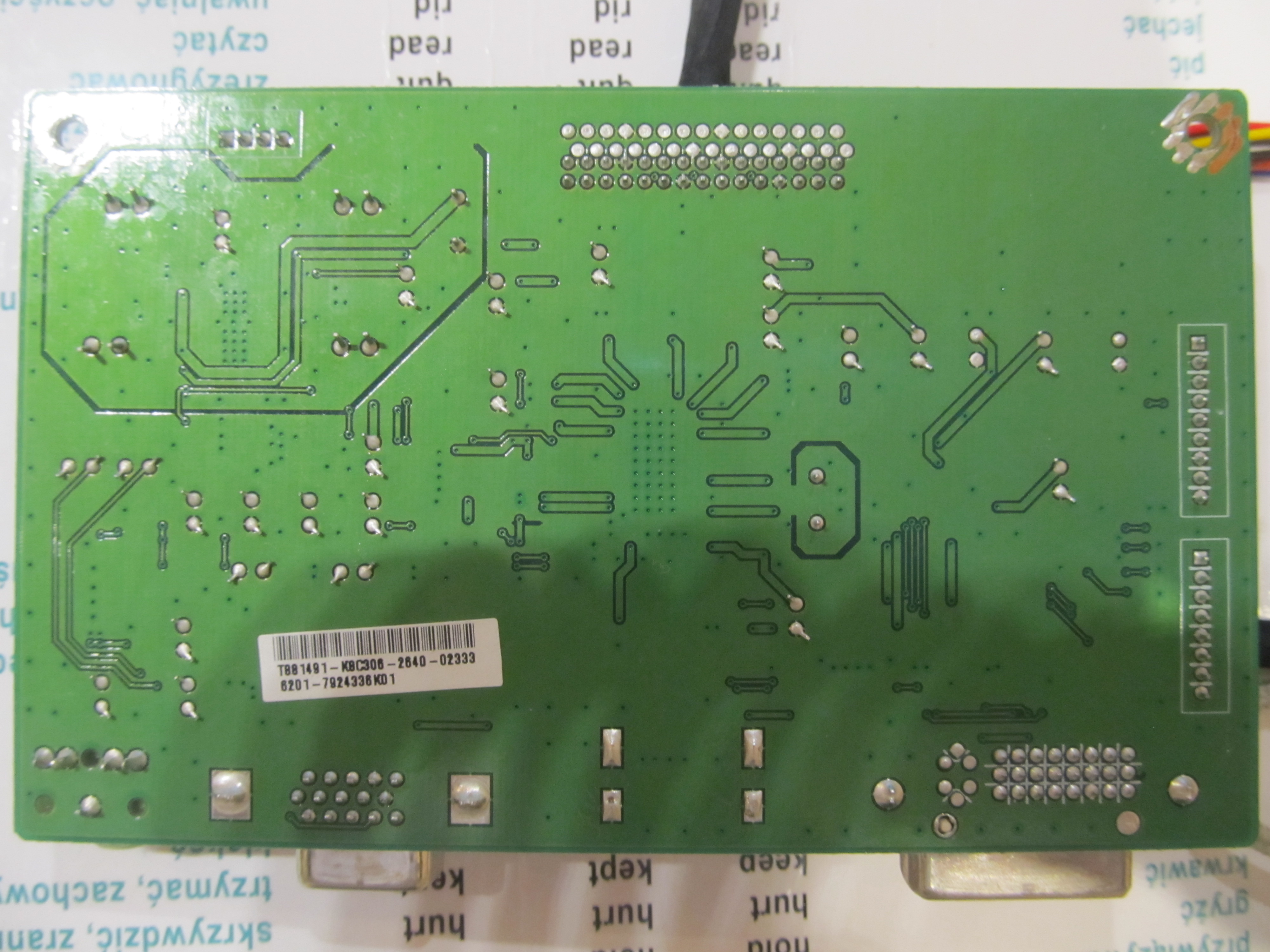

    Zasilacz: JC240XX61UA 2202141600P VER 1.00
    Main: JT240XX6KX 2202538500P REV:1.00

    Skoro napięcia 3,3V i 1,8V są ale led na obudowie nie świeci, tzn. że procesor nie startuje. Dobrze myślę?
  • #13 14158242
    dzimi
    Posty: 10118
    Pomógł: 822
    Ocena: 1285
    Nie tylko procesor ale i tez może..
    Tu jest wiele innych rzeczy: wsad pamięci mógł "rozsypać" się, sama pamieć, reset procesora, szyna danych itd itd.

    Na płycie jest trzy kości pamięci.
    Jedna 25L4005 oraz dwie ATMLH830.
    Która jest od ustawień, a która od programu?
    Procesor to TSUM088GDI-LF-1. Jest on programowalny, czy też program jest w kości pamięci?

    Podmieniałem pamięć, sprawdziłem dokładnie main i niczego nie znalazłem.
    Nie posiadam oscyloskopu, więc sygnałów między układami nie miałem jak sprawdzić.
    Kupiłem używaną płytę main u skośnookich i monitor działa prawidłowo.
