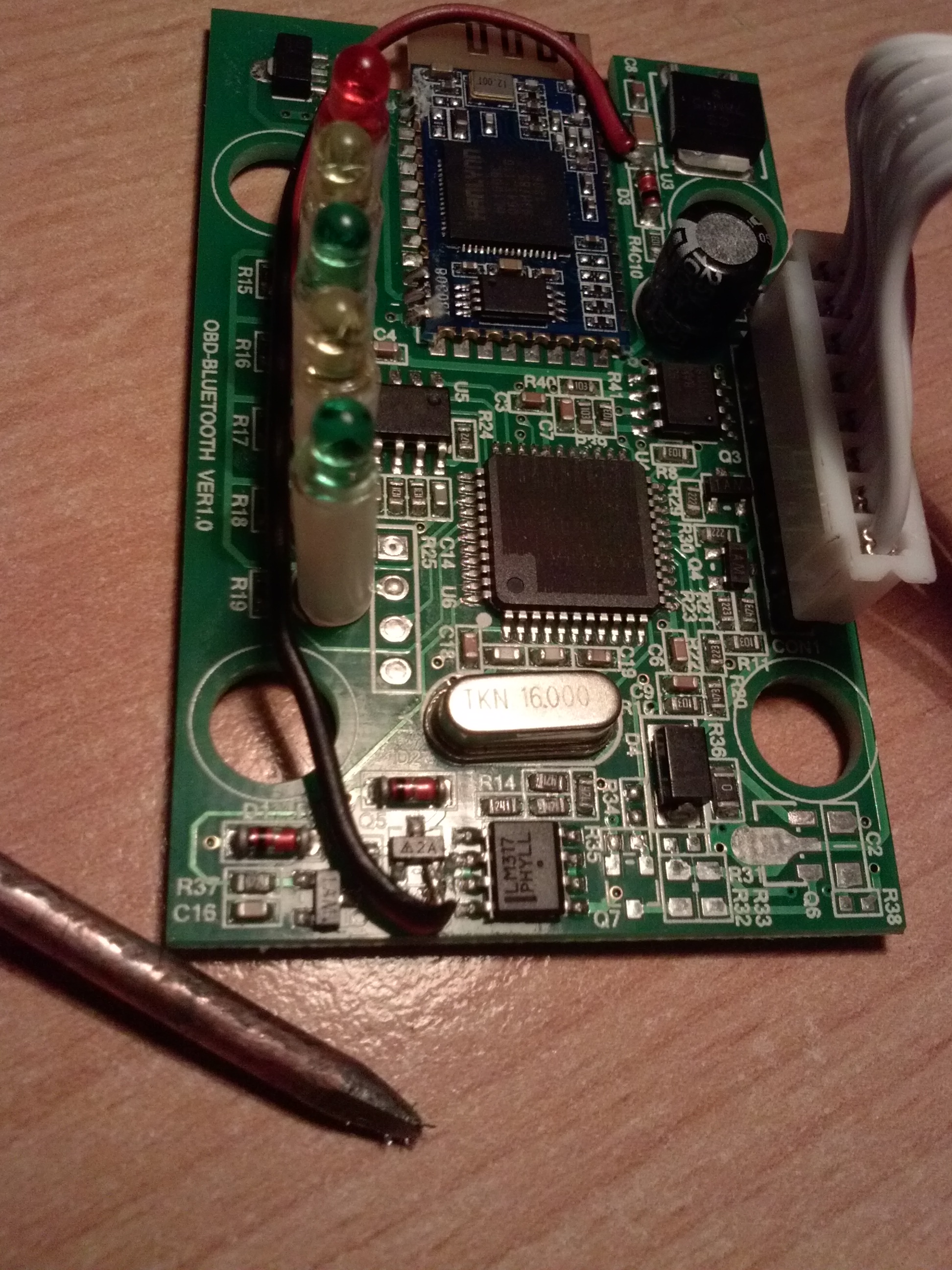

    Witam. kupiłem interface elm327. Działa z VW Audi do tych podłączałem a po podpięciu do forda nie łączy. Czy mogł by mi ktoś powiedzić czy to wogóle oryginalny elm czy podróbka? napis z ukladu starty więc moze fachowe oko wypatrzy. pozdrawiam
    • Jak rozpoznać oryginalny interfejs ELM327? Brak połączenia z Fordem, starty napis CAM00243.jpg (1.24 MB) Musisz być zalogowany, aby pobrać ten załącznik.
    • Jak rozpoznać oryginalny interfejs ELM327? Brak połączenia z Fordem, starty napis CAM00242.jpg (1.44 MB) Musisz być zalogowany, aby pobrać ten załącznik.
    • Jak rozpoznać oryginalny interfejs ELM327? Brak połączenia z Fordem, starty napis CAM00241.jpg (1.5 MB) Musisz być zalogowany, aby pobrać ten załącznik.

    Moim zdaniem podróbka.

    Oryginał ELM327 na naszym rynku jest jak Yeti... niektóre podróbki mają nieprawidłowo zaterminowane linie CAN:
    http://forum.multiecuscan.net/viewtopic.php?f=5&t=1493

    rozkrecilez bo na forach piszą że jest blad na płytce. i wystarczy odciąć t5 i do masy. ale nikt nie opisuje jak z tą płytką zrobic. elementy sa takie jak pisza. zrobilem tak, ale też lipa. Jeszczę jutro sprubuję forscanem jak radzi p. milejow

    W fordzie z TDI do 2003 roku zapomnij, benzyna w fordzie po J1850 PWM bodajże idzie, trzeba dokonać przeróbki na płycie, jest gdzieś w necie opis, ja swojego przerabiałem dwa lata temu, też się nie łączył.

    Na tym samochodzie raczej go nie sprawdzaj. Sterownik silnika nie ma OBD2, więc nie będzie działać.

    Przełącznik jest potrzebny tylko do niektórych systemów, niestety Galaxy I to nie Ford tylko VW (Sharan).
