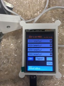

    Przyszło coś takiego:
    Atari 65XE - Alternatywa dla EIC2SD, czytnik kart SD do gier
    Emuluje zarówno stację dysków jak i magnetofon.
    Jeśli ma ktoś jakieś gry i może mi podesłać jakiś przykład dyskietki lub pliku taśmowego będę wdzięczny.
    Mogę się zrewanżowac grami na C64 (pliki PRG) i Spectrum48k (MP3)
  • #8 17674638
    sanfran
    Specjalista Sieci, Internet
    Posty: 10004
    Pomógł: 966
    Ocena: 3007
    Ostatniego wieczoru miałem trochę zabawy z tym ustrojstwem, w końcu zmusiłem je do pracy.
    Dowcip polega na tym, źe instrukcja nie zaleca jednoczesnego podłączania do Atari i przez USB do PCta, a wszelkie ustawienia się resetują po włączeniu/wyłączeniu Atarynki. Nie chciałem kombinować również z zasilaniem z PowerBank bo jakoś na wszystkich YT filmikach toto chodzi zasilane jedynie z Atarynki. Teoretycznie działało - trzeba było uruchomić Atari trzymając START + OPTION, potem na urządzeniu podmapować plik pod dysk, nacisnąć RESET trzymając OPTION - program z dysku bedzie się ładować.
    Kluczem do wszystkiego okazał się plik - a raczej jego brak - sdrive.atr. Jest dostępny na stronie:
    https://atariwiki.org/wiki/Wiki.jsp?page=SDrive-MAX i trzeba go wgrać na kartę SD.
    Po włączeniu 8 bitówki (bez trzymania OPTION) ładuje nam się coś w rodzaju systemu operacyjnego, za pomocą którego można zmapować plik pod dysk z poziomu Atarynki i jak wyżej przycisnąć RESET i OPTION.
    Jeszcze nie doszedłem jak emulować ładowanie programów z taśmy, wiem że potrzebny jest plik z rozszerzeniem CAS, ale na razie nic nie wchodzi.
    Będę próbował dalej.
