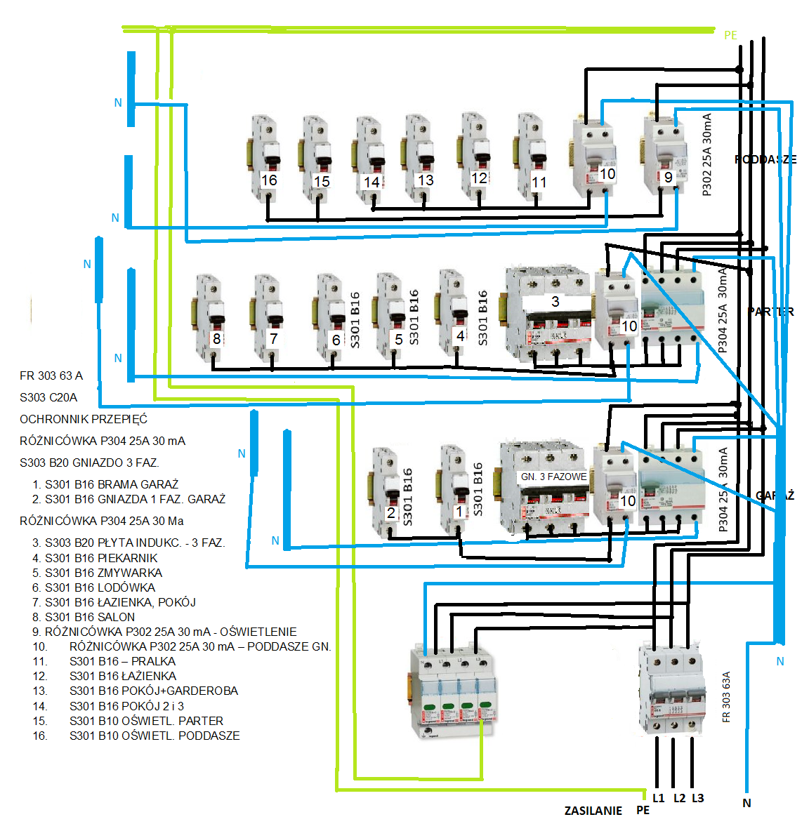

Jak dobrać zabezpieczenie ochronnika przepięć i czy napęd bramy garażowej 350 W zasilany kablem 3x2,5 mm² powinien mieć B16 czy C16 w rozdzielnicy domu jednorodzinnego?
Ochronnik przepięć należy zabezpieczyć zgodnie z wymaganiami producenta, a dla wskazanego Eaton/Moeller SPB-12/280/4 w wątku padło, że dodatkowe dobezpieczenie nie jest potrzebne, a zabezpieczenie obwodu zasilającego rozdzielnię wynosi 25 A [#13159223][#13165230] Dla napędu bramy 350 W z kablem 3x2,5 mm² trzeba przede wszystkim chronić sam kabel zasilający, bo odbiornik powinien mieć własne fabryczne zabezpieczenie montowane przez producenta [#13159223] W samym wątku nie padła jednoznaczna odpowiedź „B16” albo „C16” dla bramy, więc tego punktu nie rozstrzygnięto gotowcem [#13159223] Dla odbiorników trójfazowych zastosuj RCD czteropolowe, a dla jednofazowych dwupolowe, żeby nie narażać się na problemy przy utracie N [#13159223]

    Gdy zastosuje dodatkowo różnicówki jednofazowe na odbiorniki jednofazowe to będzie dobrze? jaki dać bezpiecznik na płytę indukcyjną aby później nie zmieniać? i jeszcze jedno, czy trójfazowy czy jednofazowy, płyty są trój i jednofazowe, a instalację pociągnąłem trójfazową.

    Czy teraz jest ok?

    Nie jest.
    Kuchnię, salon i łazienkę wpakowałeś pod jeden RCD, do jednej fazy.
    Zsumuj sobie moc urządzeń odbiorczych, i pomyśl o tej fazie na zabezpieczeniu przedlicznikowym.

    no trochę watów będzie, wstawię sobie jeszcze 2x RCD obliczę moc na dany obwód i porozdzielam, a co z tym bezpiecznikiem na płytę indukcyną?

    Zamiast pakować dwa RCD czteropolowe zastosuj jeden na dwa obwody 400V. Za to trzy dwupolowe rozdziel na wszystkie obwody jednofazowe, tak by w miarę jednolicie rozłożyć obciążenie. Możesz dokupić jeszcze i sześć RCD.
    A jak chcesz mieć full wypas to sobie zrób tak:
    Ocena rozdzielnicy w domu: zabezpieczenie ochronnika, wybór bezpiecznika B16/C16 :lol:

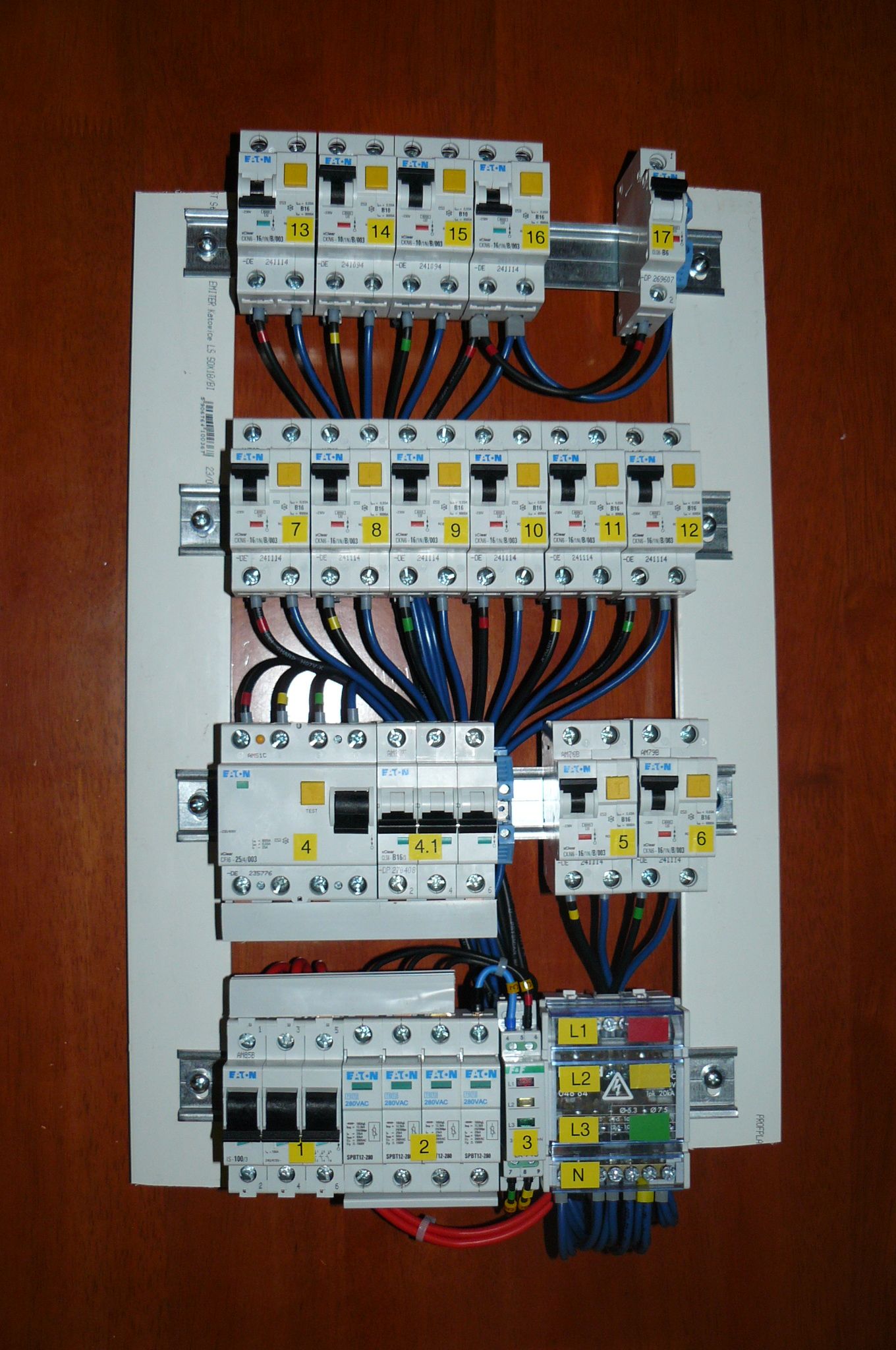

    Albo tak -
    Bardzo ładnie, konkretna odpowiedź, dziękuję, tylko coś nie widzę esów?

    Jeszcze pytanie jak mam bezpośrednio różnicówkę na dany obwód to nie muszę stosować eski?

    A ten # 4.1 i 17 to co?
    Tak widzę, ale inne obwody np. 10 itp.?

    To zależy, proszę pana, to zależy - jakie RC... zastosujesz :D

    Tzn. ?? bo ja spotkałem się z takimi obwodami jak narysowałem, itakie kiedyś wykonywałem.

    10-tka to akurat RCBO - taka róźnicówka z esem w środku ;)
