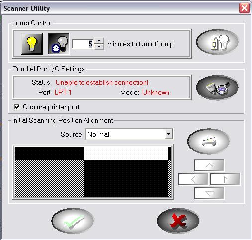

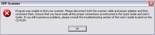

    Ja mam ustawione na EPP 1.9 lub 1.7. Mnie chodzi o to, ż ebardzo często np. po wydrukowaniu strony skaner przestaje działać zdjecie mumer jeden pokazuje komunikat skanera przy próbie łączenia okna do skanowania, a teraz najlepsze :-) . Zdjecie nr. 2 pokazuje co robi program Scaner Utility! Attempt to connect to scaner.. :-), lecz gdy zrobie tak jak dbd radzi to skaner znów jest wykrywany (chwała Tobie dbd za to). Po co jest ta opcja? Przecież "capture printer port" znaczy przechwyć port drukarki. O co w tym chodzi? Co sie będzie działo z drukarką jak to będę miał zawsze odznazone?
    • Jak przyspieszyć skanowanie na Plustek OpticPro PT12 przez port LPT? blad nr.2.JPG (60.06 KB) Musisz być zalogowany, aby pobrać ten załącznik.
    • Jak przyspieszyć skanowanie na Plustek OpticPro PT12 przez port LPT? blad nr.1.JPG (20.46 KB) Musisz być zalogowany, aby pobrać ten załącznik.
  • #24 1359284
    dbd
    Posty: 209
    Pomógł: 3
    Ocena: 2
    masz racje, dziwne to jest... zdrowy rozum podpowiada, że wypadałoby zostawić "capture printer port" zaznaczone, ale goście od Plusteka myśleli inaczej. Być może jest to błąd w programowaniu (zamiast False wpisali True albo odwrotnie... nie wiem). Ja mam odhaczone i drukarka drukuje normalnie, nawet sama się włącza :) a lampa w skanerze sie nie zapala.
  • #25 1359347
    Agentlos
    Poziom 25  
    Posty: 1079
    Pomógł: 52
    Ocena: 36
    OK. No to problem z ponownym włącznaiem skanera rozwiązany. Teraz czas na odpowiedz odoszącą sie do głównego założenia tematu. Czy nikt się nie orientuje co ogranicza prędkość skanowania? Czy ktoś z Was naprawiał kiedys skaner i wie mniejwiecej jak działa? Może to by nasunęło jakis wmniosek co przyspieszyło by by jego działanie?
