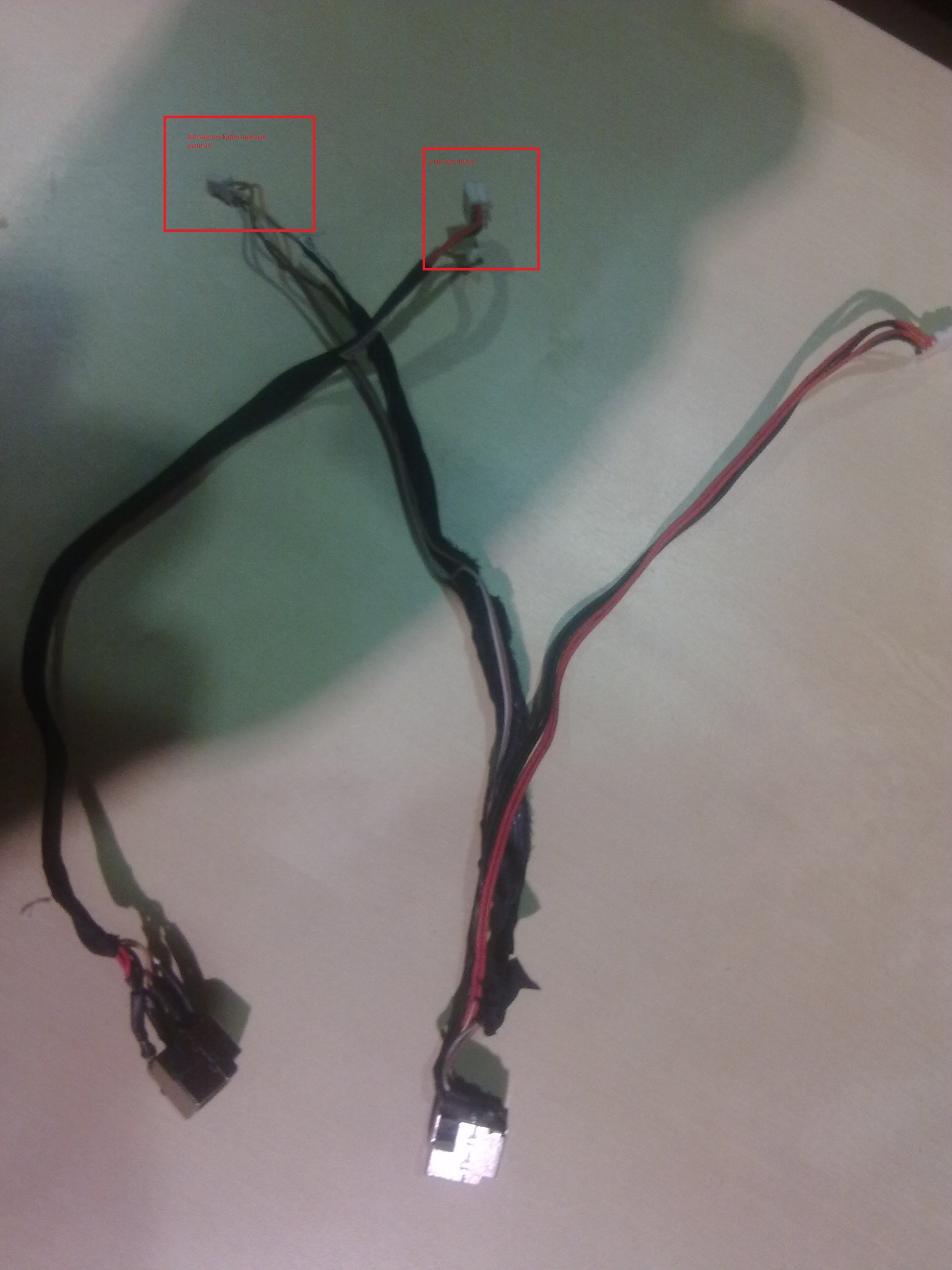

    Na wstępie napisze że nie jestem w tej dziedzinie orłem nie jestem i proszę o cierpliwość .
    Tak więc gniazdo zasilania zostało uszkodzone wiec chciałem zastąpić je nowym, niestety po wymianie laptop się nie budzi do życia , nie świeci się żadna lampka od ładowania . i pytanie do was co może być przyczyną koledzy ? Nie wiem jakie napięcie ma być stykach od ładowania baterii na płycie głównej. Gniazdo zasilania ma dwa kable czerwone i dwa czarne jakie ma być napięcie ?

    Nie pomyliłeś przewodów?

    rafka762 napisał:
    Szczerze spróbowałem tak i na odwrót i może dlatego coś mogłem spalić :/
    Tak załatwiłeś płytę.

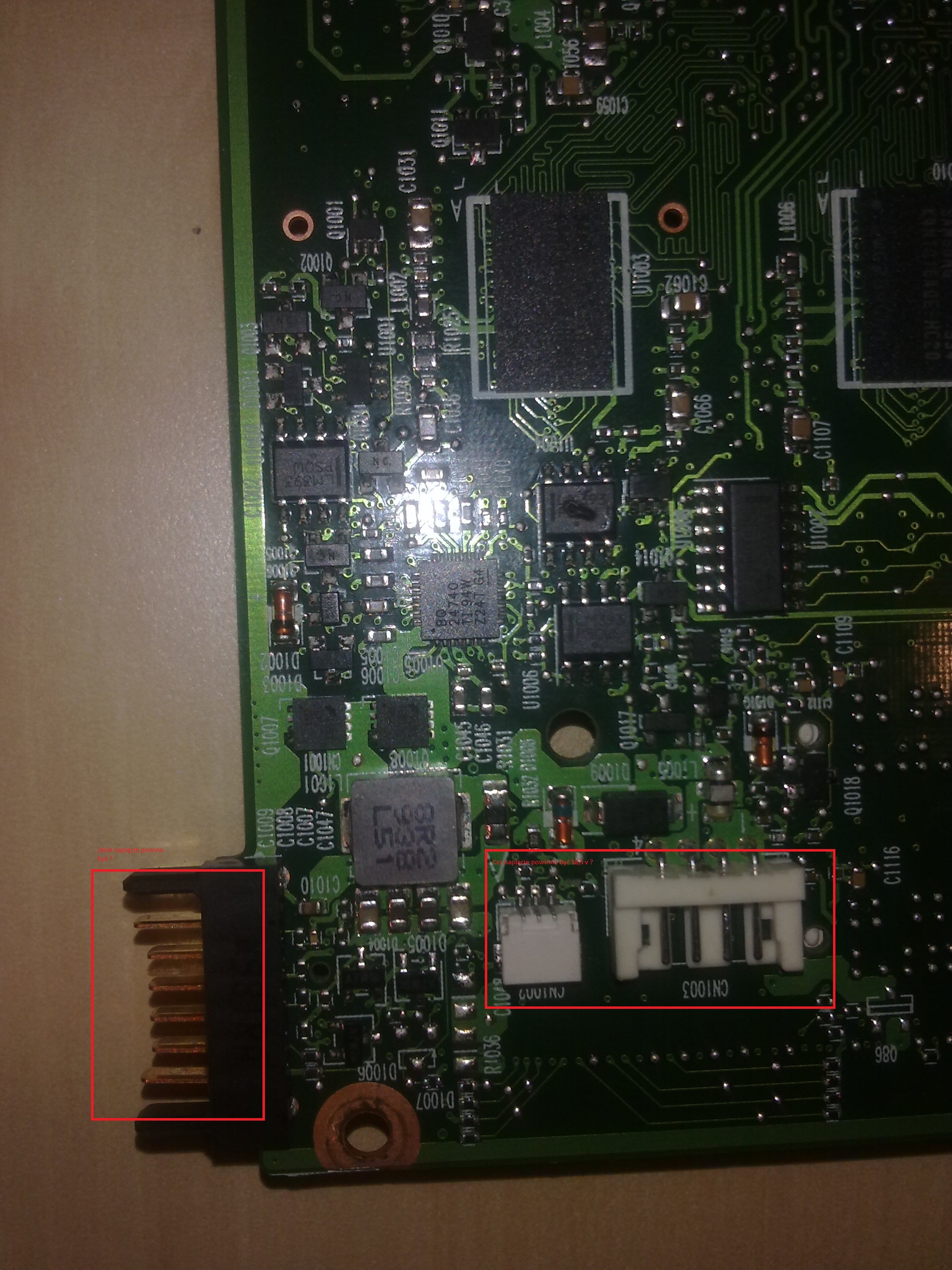

    rafka762 napisał:
    To nic się nie da zrobić ?
    Nie wierzę że nie ma jakiegoś zabezpieczenia
    Da się.
    Trzeba wykonać diagnostykę, pomiary, znaleźć przyczynę usterki i naprawić.

    O ile na płycie głównej jest bezpiecznik za złączem, to da się coś zrobić. Tego nie wiem.
    Polecam ściągnąć schemat. Poszukać i mierzyć. Jeśli się nie znasz. Płyta do kogoś ogarniętego.
