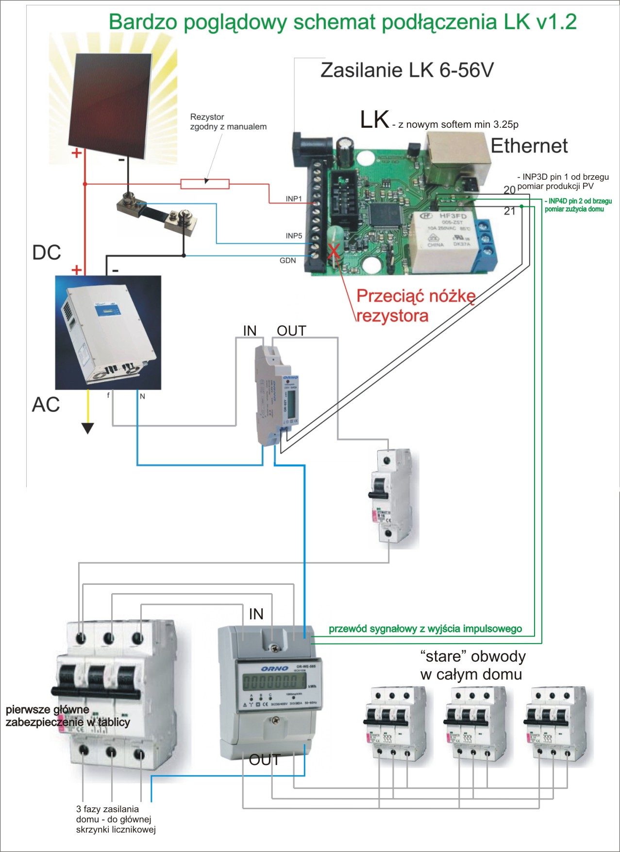

    Ja dziś zakupiłem właśnie licznik Orno jednofazowy, też siedzę przed zakupem LK jednak instalacja będzie na garażu (jedna faza ) a licznik główny (3 fazowy ) w chałupie stąd nie mam zamiaru przekopywać łopatą kilkunastu metrów aby z/do LK ciągać kable z głównego licznika. Z założenia będzie tylko informacja o produkcji energii a nie konsumpcji.

    W tym przypadku nie jest problemem sieć internetowa ale instalacja i dodatkowe okablowanie do LK które będzie pokazywało bieżące zużycie prądu przez cały dom.
    Zgodnie z Monitoring naszych instalacji OZE - www.PVmonitor.pl
    z licznika głównego prowadzimy do LK opisany jako: przewód sygnałowy z wyjścia impulsowego - o ile ZE udostępni mi te dane.

    Nie tak.
    Nie wykorzystujemy licznika ZE, który najczęściej jest w szafce na granicy działki.
    Zwłaszcza, że odczyt z tego licznika nie pokaże nam zużycia domu a tylko energię pobraną/oddaną do sieci.
    Na nasze potrzeby musimy mieć licznik produkcji (z inwertera lub z licznika przy inwerterze) oraz licznik całego zużycia domu - i tego ostatniego nie poda nam licznik ZE.

    Jeśli dobrze zrozumiałem potrzebny jest dodatkwy licznik ( podlicznik ) montowany na 3 fazach w domu?
  • #704 15082855
    putas
    Specjalista - odnawialne źródła energii
    Posty: 3043
    Pomógł: 48
    Ocena: 534
    Tak.
    Jest to narysowane na naszym "schemacie".

    No i wracamy do mojego pierwszego postu, czyli z licznika zainstalowanego w domu na 3 fazach musiał bym przekopać kabel który bym podłączył z LK. Bo jak już pisałem instalacja 8m od domu będzie wisiała na garażu.
    Nie pali jak zrobi się cieplej to za jednym razem ocieplę rurę preizolowaną oraz wsadzę w peszel kable od czujników temperatury, sieciowy i co mi tam jeszcze przyjdzie do głowy.
    Ale dziękuję za sprostowanie temat jasny i przejrzysty.

    W sumie możesz to rozegrać jeszcze inaczej.
    Możesz zastosować dwa LK, jeden do wysyłki produkcji, drugi zużycia.
  • #707 15082928

    Wiadomo, że lepiej i taniej jest dać jeden LK.
    Dodatkowego licznika nie unikniesz, bo nawet jak ZE udostępni odczyty, to i tak nic one nam nie dadzą. Musi być dodatkowy licznik do pomiaru zużycia domu.
    Co do kabla sieciowego to masz rację, do działania sieci wystarcza 4 żyły.
    Za parę złotych można kupić gotowe "przejściówki".
    Do routera podłączasz specjalny rozgałęźnik (jakieś 10zł) na dwie wtyczki, potem przechodzisz dalej jednym kablem (8 żył) i potem znowu taki specjalny rozgałęźnik, do którego podłączasz dwa urządzenia sieciowe.

    sikor napisał:
    a nie lepiej zastosować licznik dwukierunkowy ?
    No ale co nam da odczyt z dwukierunkowego?
    Przecież my potrzebujemy osobno produkcję i osobno zużycie domu.
    Z dwukierunkowego zainstalowanego na granicy działki tego nie otrzymamy.
    Otrzymamy tylko odprowadzanie nadwyżki do sieci i pobór niedoborów z sieci. A to przecież nie to samo co produkcja i zużycie domu.

    Dlatego pytałem jaki ma inwerter
    Bo licznik z inwertera + dwukierunkowy załatwia sprawe wszystkich pomiarów.
    Tak się zastanawiam :) nad tymi licznikami i wyprowadźcie mnie z błędu jeśli się mylę.
    do sensownego monitorowania prądu potrzebne są dwa liczniki a trzeci pomiar powinien wyjść z matematyki, i tak:
    PV>D to D=PV-ZE
    PV<D to D=PV+ZE
    Zgadza się?
    I najsensowniejszy pomiar - zgodny z rachunkami powinien być z licznika ZE i drugiego ale to już mniej ważne którego...
    A liczenie z wszystkich trzech pozwoliłoby zobaczyć straty :)
