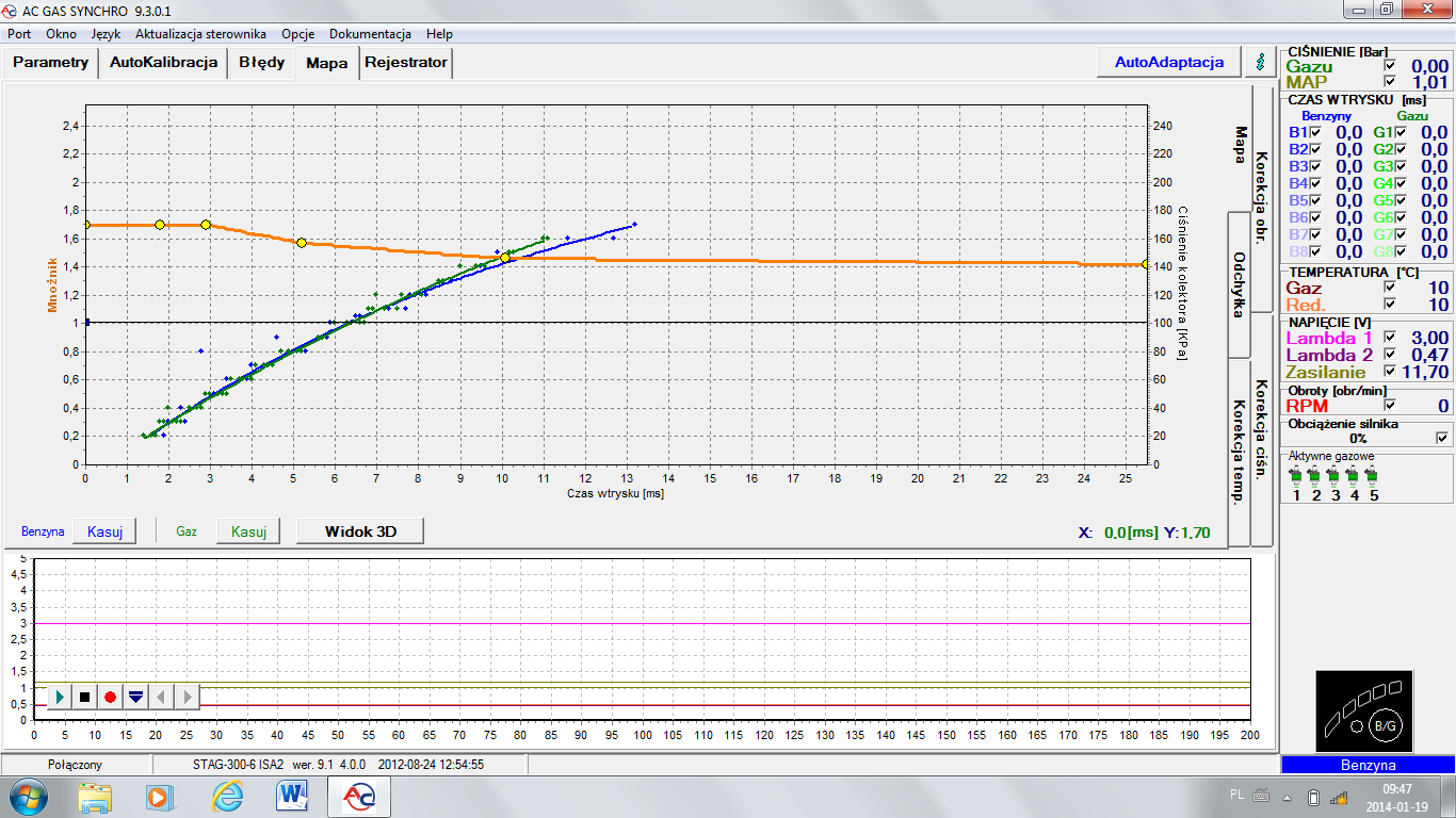

Volvo/s80/T5 - Podczas ujemnej temperatury, po przełączeniu faluje,gaśnie.

    Wtryski do wymiany, reduktor także za słaby nie wiem jak ustwiłeś mapkę, bo na tym czym jeździsz to cud.
    Normalnie to nie może chodzić.

    Takie w miarę oznacza remont głowicy silnika po 30-40tkm.
    Na obecnym etapie wtryski są zużyte - masz w/w objawy.
    Reduktor może zostać, jeśli jeździsz max do 4000 obr/min, bez obciążeń.
    Jeśli chcesz jeździć tym autem musisz zainwestować w lepsze elementy instalacji LPG.

    Mnożnik jak najbliżej 1.
    Tutaj masz za skomną mapkę - więcej km na PB i LPG.
