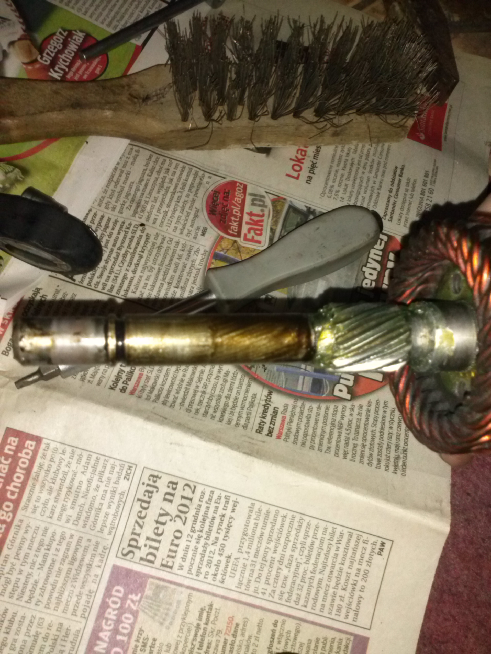

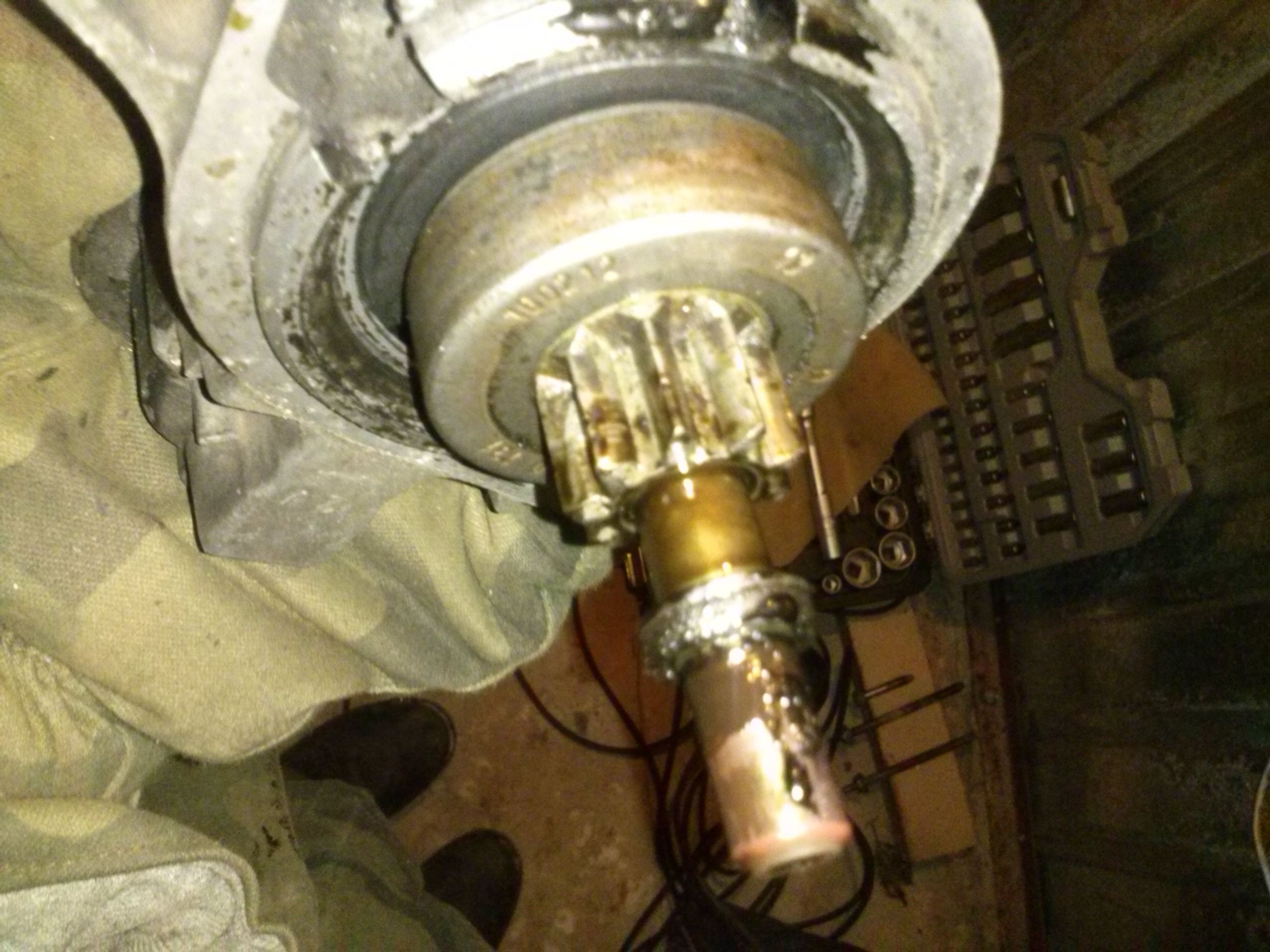

    W sobotę (25.01) mimo dużego mrozu udało mi się wyjąć ten rozrusznik.
    Po wyjęciu komora obok wieńca była cała w smarze: VW Polo Classic 1.6 - Zgrzyt rozrusznika na zimnym silniku, wymiana bendiksa nie pomogła
    Komorę wyczyściłem. Zęby koła zamachowego są całe.
    Rozrusznik zostawiłem na dworze by się ochłodził. Po godzinie przyniosłem do domu i zauważyłem, że ciężko jest wysuwa się bendiks. Z czasem gdy zrobił się ciepły i gdy go rozruszałem chodził już normalnie. Przyczyną był smar na frezach.
    Wszystko wyczyściłem, niczym nie smarowałem złożyłem i włożyłem do auta.
    W niedziele odpalił normalnie. W poniedziałek rano raz mi zazgrzytał i później zapalił. Choć po południu już musiałem kręcić parę razy. No ale już dziś to już nawet nie liczyłem za którym razem zaskoczył. Wystarczy, że postał 3h i wystygł i juz był problem. Na ciepłym pali na dotyk. Jeżdżę dłuższe odcinki dzień w dzień (ok 80km) więc raczej akumulator naładowany, tym bardziej, że jak załapie to kręci.
    Czy jest możliwość, że elektromagnes jest słaby i nie wysuwa?, choć na ciepłym nie ma problemu z tym.
    Jakieś pomysły??...

    Po wałku wygląda że przy okazji tuleja w skrzyni kwalifikuje się do wymiany chyba, choć z fotek, szczególnie z takim syfem ciężko powiedzieć.
    Możliwe że podcięcia zębów na bendixie są trochę złe, można by je poprawić i wyoblić trochę pilnikiem by lepiej się wślizgiwał na wieniec. Bo widać po wieńcu że ma trochę problem się zazębić.
    Uszczelnienie bendixu nie przeszkadza mu w wyrzucie przy okazji? Guma powinna być na zewnątrz, a po fotkach wygląda trochę jakby chowała się do środka, nie powinna.
    Tak, tak, już to poprawiłem, zamontowałem prawidłowo.

    Witam. Ze zdjęcia widać że sprzęgiełko swoje już wyjezdziło. Kup nowe,widełki tam są plastykowe mogą być wyrobione grosze kosztują daj nowe. Ja bym tak zrobił. Teoretycznie rozrusznik nie powinien się załączyć do czasu zazębienia się z wieńcem

    Zdjęcia mało wyraźne ale czy przypadkiem brzeg frezów na wałku nie jest ścięty?

    Kolego, te tulejki są samosmarujące nie wymagają smarowania
    Na moje jakby mial frezy zjechane to by zle cofało sprzęgło a wiemy czym to grozi
