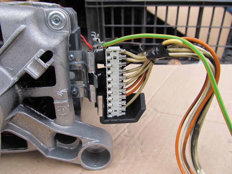

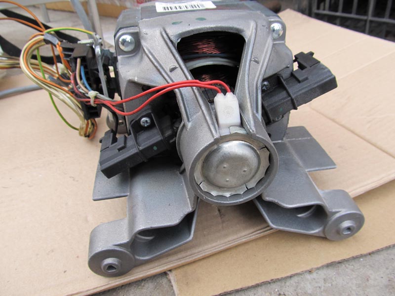

    Wszedłem w posiadanie takiego silnika jak na zdjęciach poniżej:
    Silnik od pralki automatycznej MCA 52/64 - nie startuje, jak uruchomić? Silnik od pralki automatycznej MCA 52/64 - nie startuje, jak uruchomić? Silnik od pralki automatycznej MCA 52/64 - nie startuje, jak uruchomić? Silnik od pralki automatycznej MCA 52/64 - nie startuje, jak uruchomić? Silnik od pralki automatycznej MCA 52/64 - nie startuje, jak uruchomić? Silnik od pralki automatycznej MCA 52/64 - nie startuje, jak uruchomić? Silnik od pralki automatycznej MCA 52/64 - nie startuje, jak uruchomić? Silnik od pralki automatycznej MCA 52/64 - nie startuje, jak uruchomić? Silnik od pralki automatycznej MCA 52/64 - nie startuje, jak uruchomić?
    Z tego co wiem jest to silnik od pralki automatycznej Electolux EWT 812 (takiej ładowanej od góry)
    Przeglądałem forum i były podłączenia ale silników starszego typu.
    Widzę, że przewodów wystających bezpośrednio z silnika jest aż 8. Idą one do złącza, z którego wychodzi kolejna masa przewodów. Jak podłączyć przewód zasilający pod te 8 przewodów idących z silnika, żeby nie była potrzebna ta wiązka kabli, która wyprowadzona jest do programatora? Czy potrzebny jest kondensator? Bo chyba tam jest podłączony już jakiś. Bardzo proszę o wytłumaczenie "łopatologiczne", gdyż nie bardzo znam się na fachowych pojęciach.
    Wiadomo taka pralka ma kilka różnych programów prania, chodzi mi o obroty, bo chciałbym użyć tego silnika w celu zrobienia szlifierki, ewentualnie piły tarczowej (stolikowej). Czy w związku z tym taki silnik będzie spełniaj swą funkcję, czy może obroty i moc takiego silnika jest za słaba? I jak sterować, (jak podłączyć przewody, żeby można było sterować tymi obrotami?)
    Z góry dziękuje za pomoc i pozdrawiam

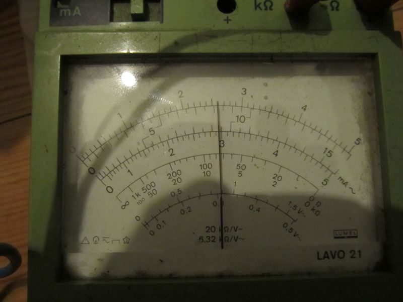

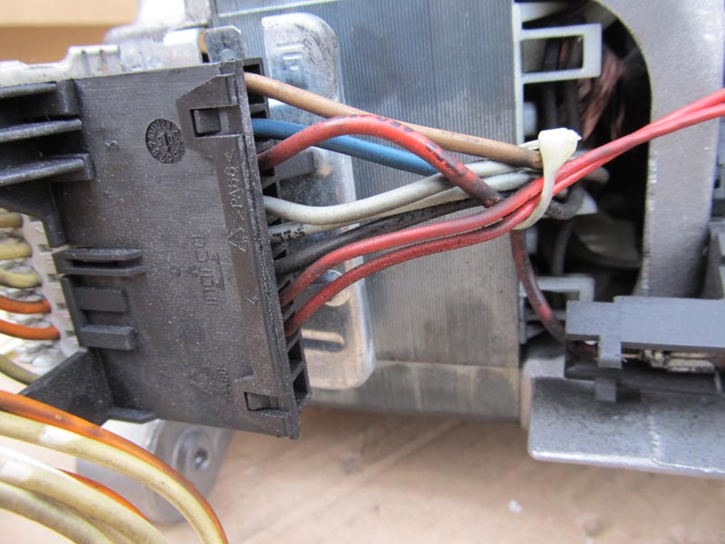

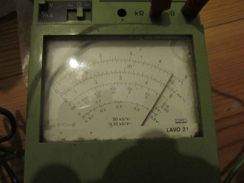

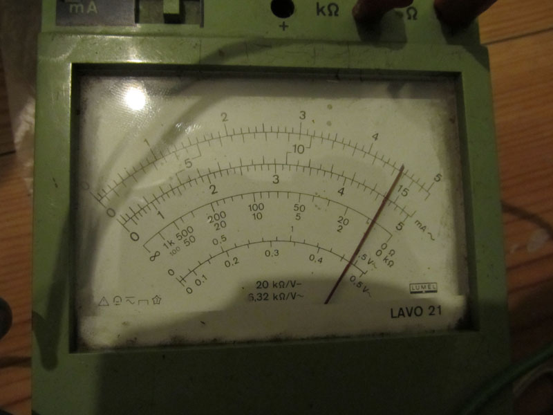

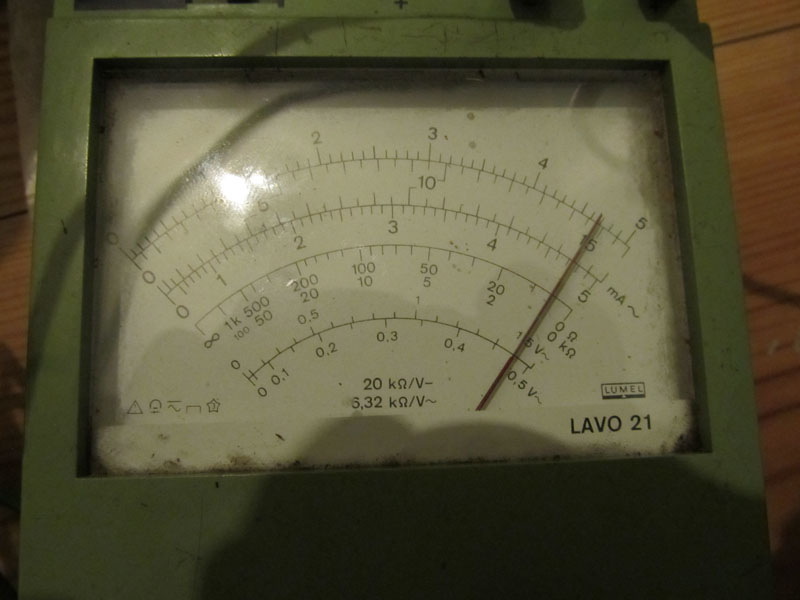

    A co do rezystencji, mam miernik starego typu i mam nadzieję, że dobrze zmierzyłem, zamieszczam odczyty:
    3 i 8 (czarny - brązowy)
    4 i 5 ( biały - biały)
    6 i 7 (gruby czerwony i niebieski)
    1 i 2 (cienki czerwony - cienki czerwony)
    Na pozostałych połączeniach, miernik nie wykazuje żadnej rezystencji

    Te dwa cienkie czerwone 1 i 2 to są od tacho. Na temat reszty szukam właśnie informacji. Tak zmierz właśnie tak jak napisałeś. A z tymi żarówkami to napiszę jak uda się zidentyfikować co to za 8 przewód.
    Sprawdź co wskazuje Twój miernik przy zwarciu jego przewodów pomiarowych. Jeśli pokazuje to samo co dla dwóch szarych przewodów to oznacza że jest tam bezpiecznik (najprawdopodobniej termiczny) dla tych szarych przewodów. Wtedy zrobimy jeszcze jeden test.
    Widzę że przy tym silniku są dla szczotek przewody na wsuwkach podłączone. Wyciągnij jedną i sprawdź pod który pin podłączona jest w złączu. Potem ją podłącz z powrotem i sprawdź dla drugiej szczotki tak samo. Znalazłem linka z silnikiem z 8 pinami i myślę że to będzie takie samo co u Ciebie podłączenie.

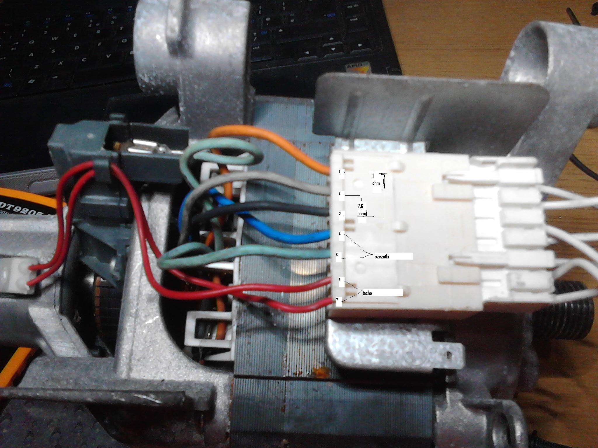

    Działa! Dobra robota. Wszystko wg schematu z tego tematu, który był ładnie narysowany łopatologicznie.
    Nie chciałem kopiować, ale dobrze by było, żeby wszystko było w jednym temacie, więc zamieszczam zdjęcie.

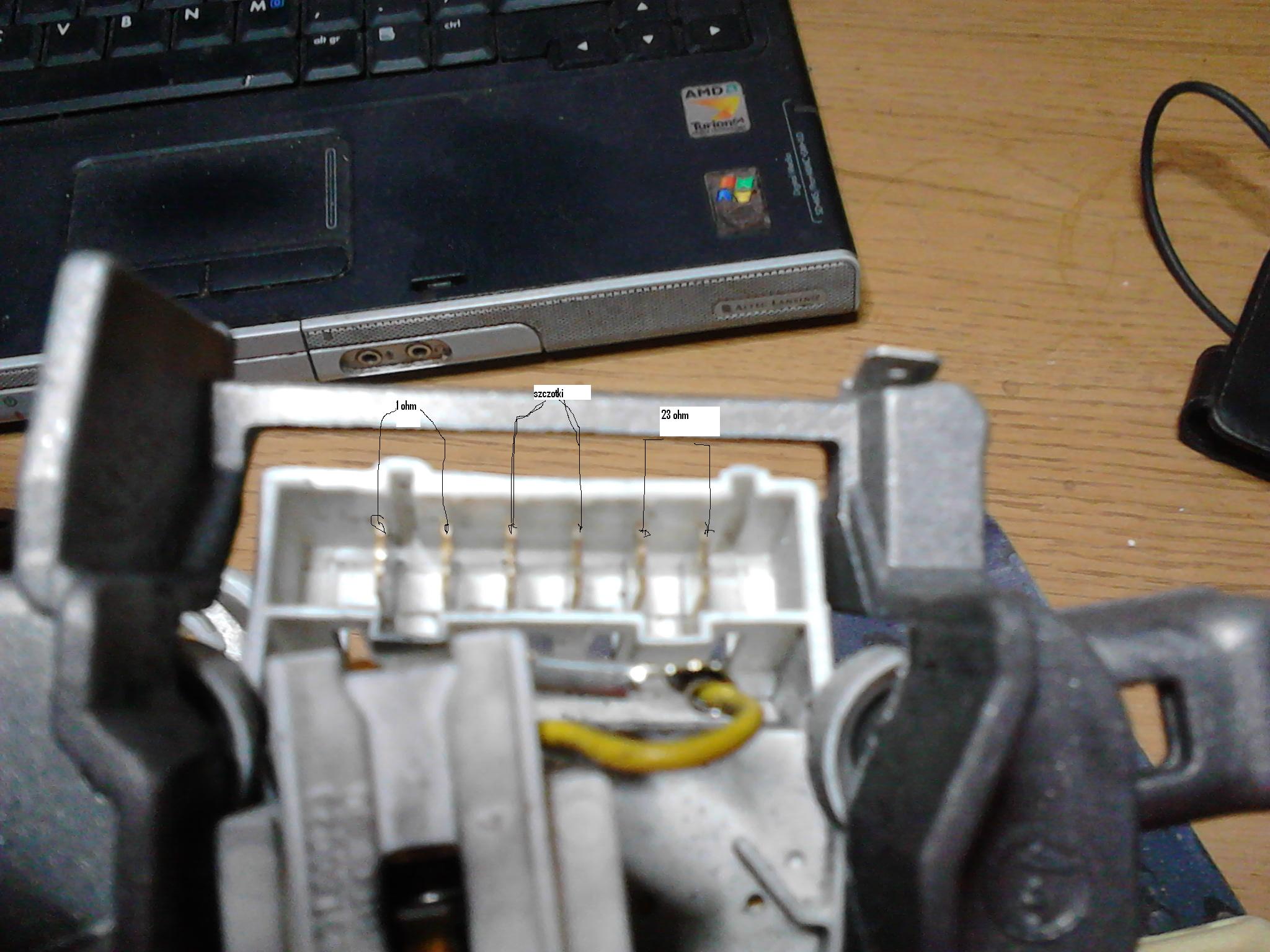

    Odświeżę trochę temat. Mam dwa silnika jak na zdjęciach. Jeden to MCA 52/64 a ma tylko 7 kabelków w kostce, drugi bez tacha 6.
    Pomiary po między kablami porobiłem i opisałem na fotkach. Może ktoś pomóc jak je podłączyć i i jak zrobić regulacje obrotów.
