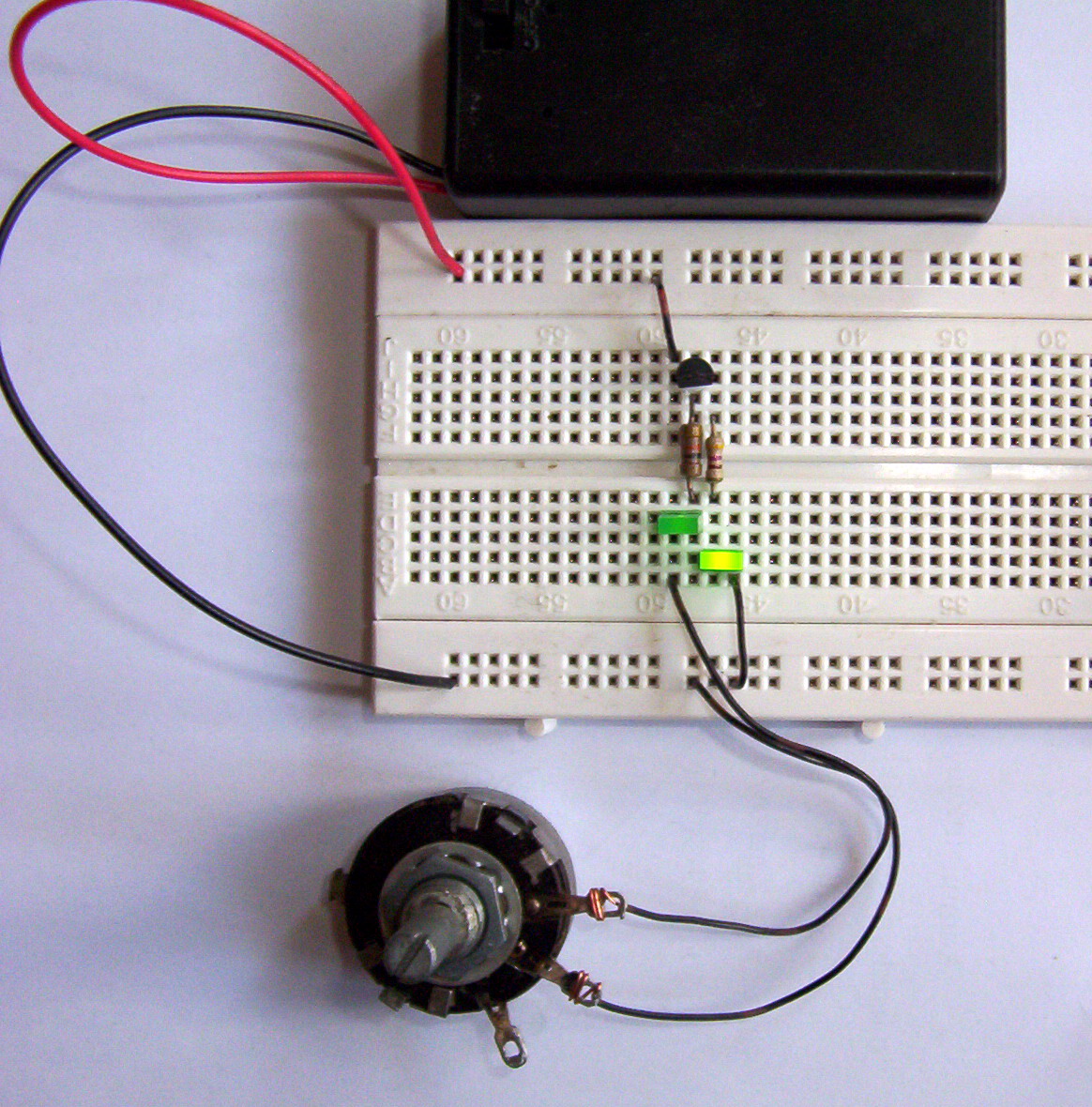

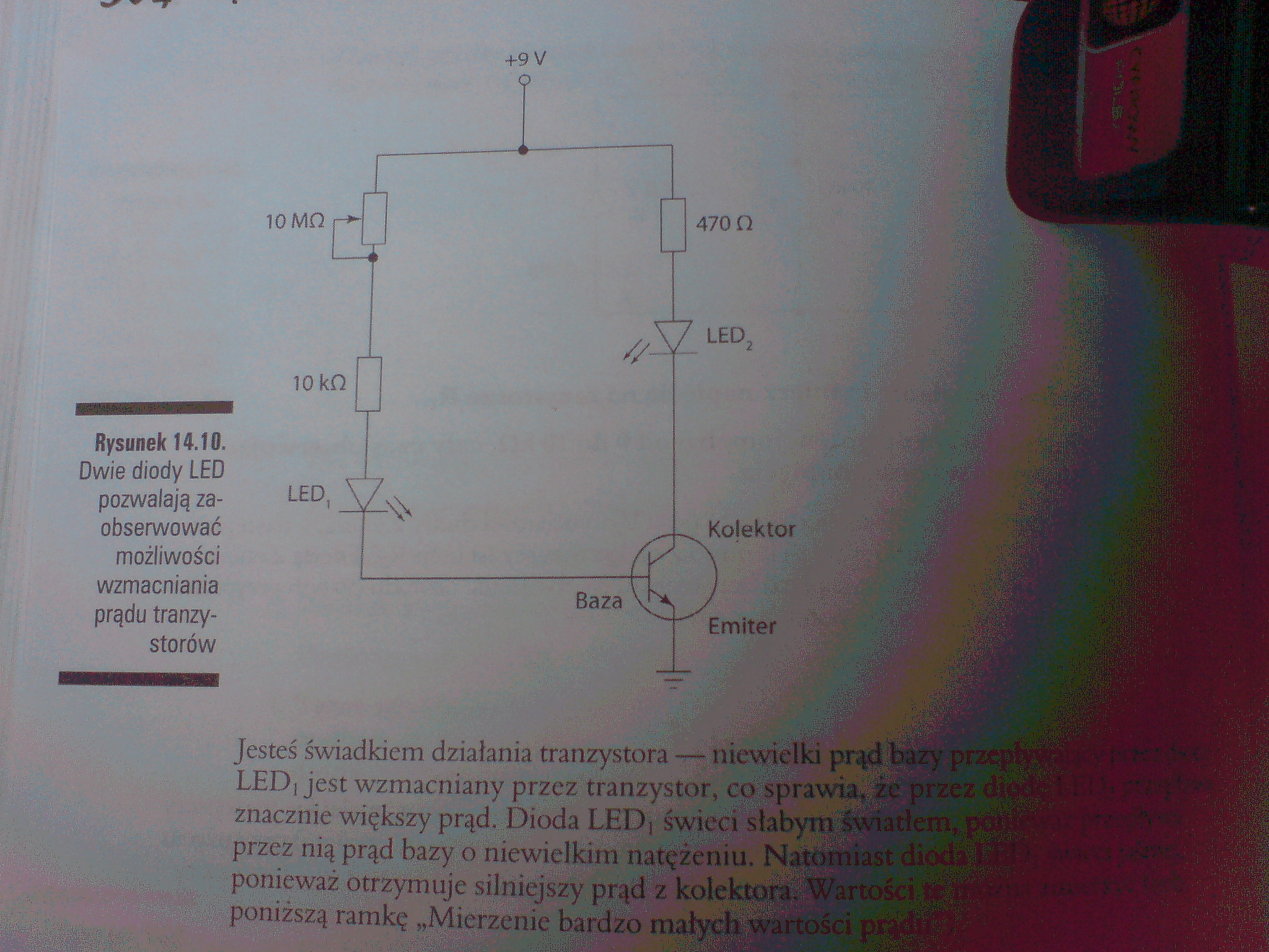

    Witam. Dopiero zaczynam sie uczyc elektroniki z książką "Elektronika dla bystrzaków" z której jest przedstawiony schemat i pewnie popełniłem gdzieś bład tylko nie mam pojęcia gdzie. Z powodu braku wszystkich czesci zamiast potencjmetra 10MΩ dalem 1MΩ i tranzystor nie 2N3904 a 2N3906 a napiecie nie 9v tylko 12v ale to chyba nie jest bład? Diody powinny swiecic (roznie przy zmienianiu rezystancji )a u mnie niestety nie swieca wogole
    Niewiem jak poprawnie wykonać połączenie pokazane na schemacie Niewiem jak poprawnie wykonać połączenie pokazane na schemacie

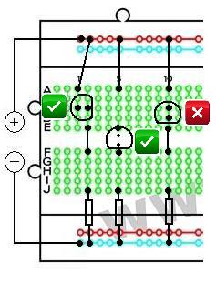

    Wyprowadzenia tranzystora wydaje mi sie ze polaczylem poprawnie:
    Do czerwonej diody Baze
    Do białej Kolektor
    I do - Emiter

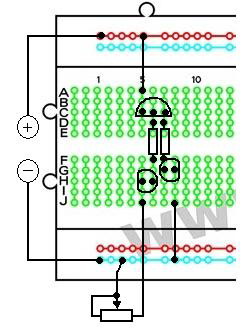

    Po drugie: zastosowanie tranzystora o przewodności komplementarnej do oryginału wymaga odwrotnego podłączenia LED i zmiany biegunowości zasilania. Zastosowanie potencjometru 1MΩ zamiast 10MΩ w tym układzie, to jeszcze nie tragedia. Też będzie działać, tylko LED2 nie da się zgasić. Przy zasilaniu 12V, zamiast rezystora 470Ω daj 680Ω lub 750Ω.
    Po trzecie: Aby prawidłowo zaobserwować uzyskany efekt należy zastosować jednakowe LED, w miarę możliwości superjasne. Należy je rozmieścić tak,żeby można było obserwować obie naraz.
    Powodzenia.

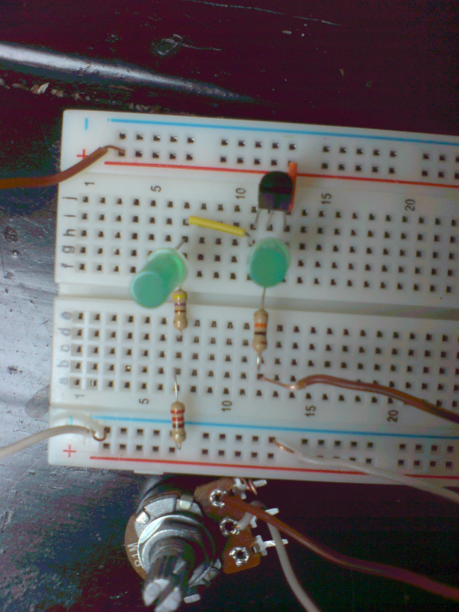

    Dużo mi pan pomogl i wydaje mi sie ze teraz juz zrobiłem wszystko tak jak byc powinno ale uklad dalej nie dziala ;/ Zamieszczam zdjecie ukladu zrobilem go wg panskiego schematu (tylko zamiast rezystora 680Ω dalem 470Ω + 220Ω i ten potencjometr 1MΩ)

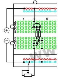

    Źle powpinane LED (w jedno pole stykowe). Zamienione miejscami emiter i kolektor tranzystora.
    Kolorami pokazany przebieg pól stykowych płytki.

    ooo wkoncu wszystko dziala jak powinno ;):) Faktycznie mialem odwrotnie polaczone Emiter z baza - zmylił mnie rysunek tranzystora z komentarza powyzej, tam tez jest to odwrotnie, po lewej Colektor a po prawej Emiter...
    Tylko nie wiedziałem ze diody nie mogą być wpięte w jedno pole stykowe ;o
    To mi bardzo duzo pomoglo -- ale bylbym wdzieczny jak bym sie jeszcze dowiedzial dlaczego ? Przeciez wg schematu maja byc poprostu polaczone szeregowo z rezystorami ...

    Pojedyncze gniazda stykowe w liniach prostopadłych do linii zasilających są ze sobą połączone. Wpinając diodę do jednej linii, to tak jakbyś złączył jej dwie nóżki ze sobą. Nie ma prawa świecić - robisz zwarcie.

    Prąd zawsze płynie najkrótszą drogą. W tym przypadku popłynie przez blaszki pola stykowego zwierającego LED.
