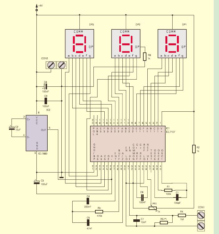

    Witam, posiadam kit AVT2270 pracujący jako woltomierz z rezystorem R5 (na schemacie z gwiazdką) o wartości 11.1k i w tym układzie napięcie REFLO-REFHI jest stabilne 1000mV. Natomiast przy amperomierzu dzieją się cuda. Bocznik mam wartości 0,3Ω i rezystor R5 333kΩ. Dla 1A wartość na mierniku się zgadza lecz przy dwóch amperach napięcie odniesienia rośnie do 1200mV a przy 8A jest już ponad 1.5V co powoduje zaniżenia wskazań. Jest to dla mnie dziwne ponieważ woltomierz trzyma stabilnie napięcie, a woltomierz, niewiele się różniący nie. Czym to może być spowodowane.

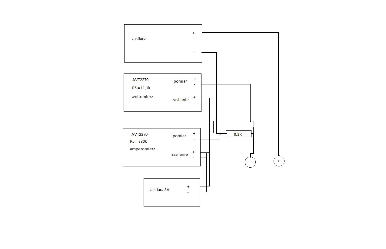

    Narysuj schemat połączeń razem z zasilaczem.

    A wejście IN LO amperomierza jest połączone z masą , jeżeli tak to bocznik jest zwarty do masy.

    Nie rozumiem. Na schemacie miernika wejście IN LO nie jest połączone z masą, ale jest połączone z masą zasilacza. Tak jak ma być. Patrze i patrze i nie wiem jak ten bocznik miałby być zwarty.

    Bocznik, IN LO amperomierza, masa zasilacza, masa woltomierza, IN LO woltomierza i ponownie bocznik. Bocznik jest zwarty przez pętle masy zasilacza.

    Napięcie na boczniku się zgadza. Zresztą ma tak dużą wydajność prądową, że zwarcie objawiło by się kłębkiem dymu. Pomierzyłem i stwierdzam że potencjał masy zasilania mierników i potencjał masy zasilacza się o różnią o ok. 3V. Zastanawiające jest również to że dzielnik do ustawienia napięcia referyncyjnego jest do IN LO. A nie do masy. Jak to ma działać? Przecież gdybym dał bocznik na dodatniej szynie zasilania to potencjał na IN LO ciągle by się zmieniał.

    IN LO jest zwarte do masy podobnie jak COMMON i REF LO. Potencjał masy zasilacza mierników i masy zasilacza nie mogą wynosić 3V ponieważ są ze sobą zwarte.Sprawdź poprawność połączeń.

    Wpatruje się w ten schemat i bardzo bym chciał ale nie widzę tam połączenia do masy. Te punkty są podprowadzone do złącza CON1 ale nie są połączone z masą zasilania. Co będzie jak połączę COMMON, IN LO i REF LO do masy zasilacza tak po prostu kablem?
    Edit: Połączyłem mase zasilacza czyli pomiarową z masą zasilania. Problem ustąpił, napięcie odniesienia trzyma się stabilnie. Dziękuje pozdrawiam.
