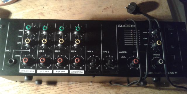

  • #7 13411674
    Wieslaw3
    Posty: 417
    Ocena: 53
    Dzięki. Obadam sprzęt, zrobię może fotki i odpiszę. Z tego co wiem to jest to archaiczny sprzęt. Mikrofon posiadający wyłącznik z gniazdem XLR, ok. 40 metrów przewodu i zakończenie jackiem (nie wiem czy stereo czy mono). Podłączone do miksera takiego:
    Mikrofon dynamiczny na długim przewodzie - zakłócenia
    (wygrzebałem fotkę z telefoniu bo kiedyś wymieniałem w nim potencjometry)
    Więcej na tą chwilę nie potrafię powiedzieć o tym sprzęcie.
    Dzięki za pomoc

    Mikser który mam zamiar kupić byłby na chórze i wtedy przewód pomiędzy mikrofonem a mikserem byłby krótki (max 4 metry). Natomiast ten długi (40 metrowy) przewód byłby łącznikiem miedzy mikserem na chórze (wyjście liniowe), a wzmacniaczem w zakrystii (wejście liniowe). Myślę że powinno być OK.
    Rozwiązania z przewodem symetrycznym wymagało by:
    - przeróbki obecnie używanego wzmacniacza (a właściwie miksera - patrz fot wyżej) przez zamontowanie preama
    - zakupu odpowiedniego mikrofonu z wyjściem symetrycznym
    - być może wymiany tego długiego przewodu

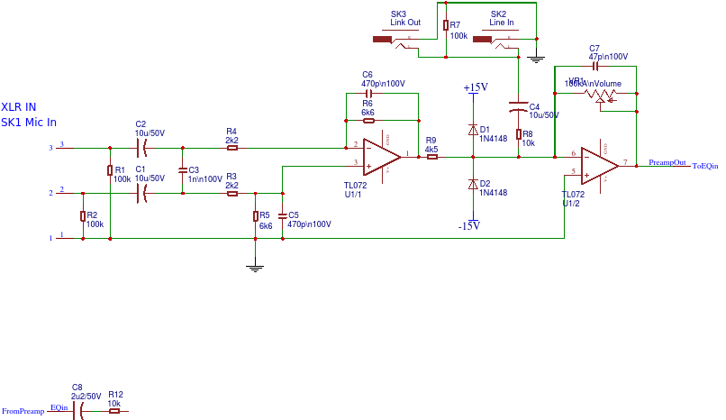

    Wieslaw3 napisał:
    Potrzebne są do tego zdaje się jakieś wyszukane elementy których mógłbym nie kupi na miejscu.
    W średnio zaopatrzonym sklepie z elementami elektronicznymi dostaniesz. To zwykły popularny wzmacniacz operacyjny, i kilka elementów biernych. Specjalnie szukałem prostych schematów. Można go zbudować na płytce uniwersalnej. Tylko nie zapomnij o zasilaczu. Jeżeli wbudujesz go w wzmacniacz, to najprawdopodobniej w wzmacniaczu już będzie zasilacz na +/-15 lub 12V. Będzie wystarczający.
    Ostatnio robiłem aktywną paczkę stagga, i rozrysowałem sobie stopień wejściowy. Porównaj go sobie z pierwszym schematem który zaproponowałem. Wzmocnienie jest naprawdę wystarczające, ilość potrzebnych elementów minimalna. Masz raptem 5 rezystorów, pół jakiegoś wzmacniacza operacyjnego i dwa kondensatory. Tyle niezbędne, reszta to zabezpieczenia i dodatki.

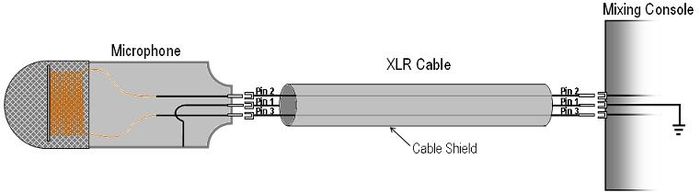

    Wieslaw3 napisał:
    czy jeśli podłącze pod jedno wejście mikrofon pojemnościowy a pod drugie dynamiczny, to czy ten dynamiczny nie ulegnie przepaleniu?
    Przy prawidłowym symetrycznym połączeniu mikrofonów phantom jest bezpieczny dla mikrofonów dynamicznych.
  • #20 13439731
    Wieslaw3
    Posty: 417
    Ocena: 53
    Prawidłowe symetryczne połączenie to takie?
  • #21 13439853
    AnTech
    Posty: 1233
    Pomógł: 206
    Ocena: 88
    Właśnie o takie połączenie chodzi. Numerki styków są wytłoczone na gniazdach i wtykach XLR, więc nie ma kłopotu z ich identyfikacją.
