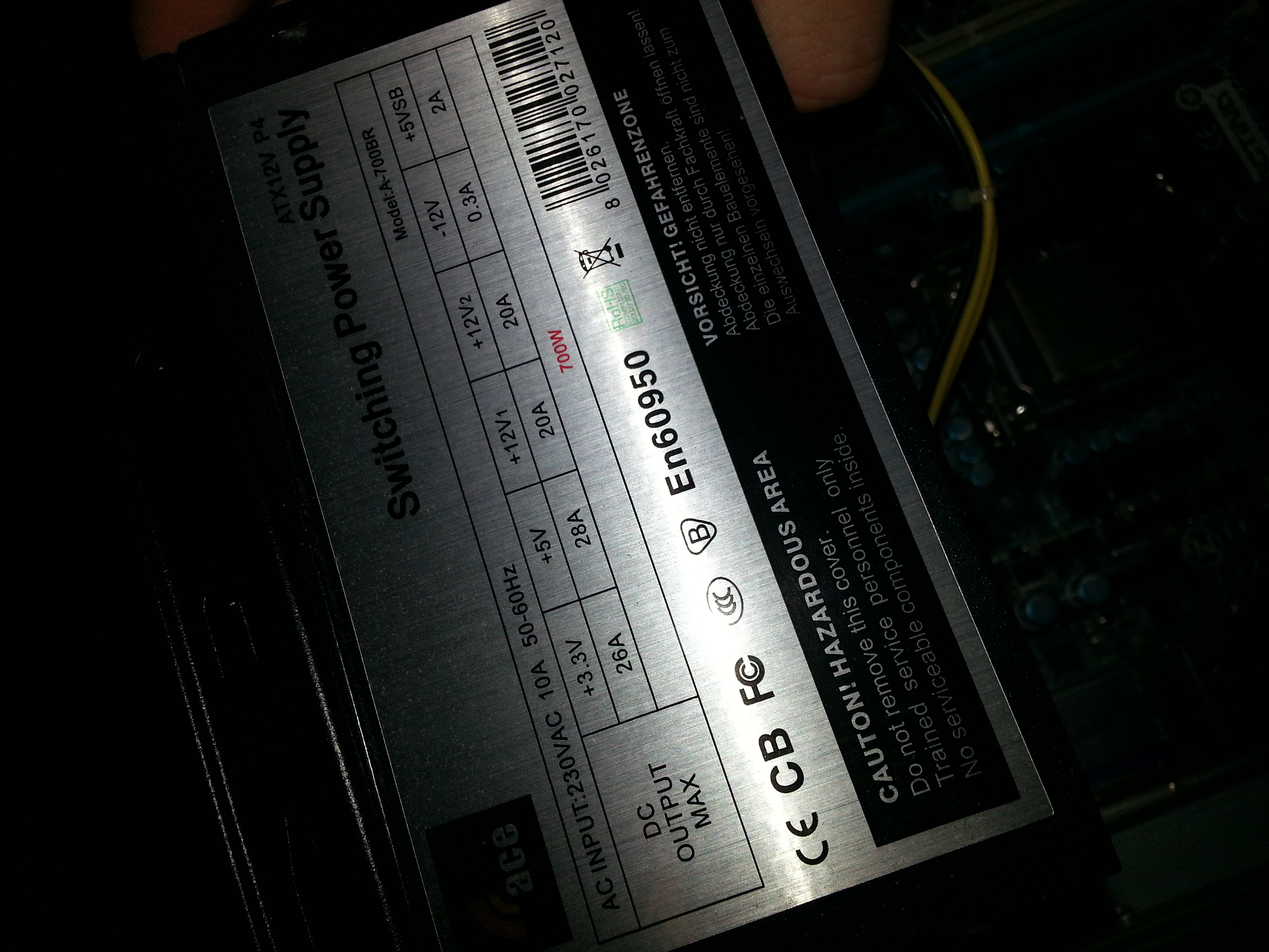

    tracer10 napisał:
    AQce 700w
    Daj zdjęcie tabliczki znamionowej.
    Chłodzenie procesora poprawnie zamontowane? Pasta dobrze nałożona? RAM testowałeś Memtestem?
    Najpierw zasilacz pod lupę weźmy. Podmień go na próbę.

    Załatw sobie rekomendowanej marki zasilacz o odpowiedniej mocy i będziesz mógł wykluczyć winę zasilacza.
    I jeszcze to dumne 700W na zdjęciu :D
  • #7 13432002
    młody14
    Poziom 37  
    Posty: 4013
    Pomógł: 319
    Ocena: 230

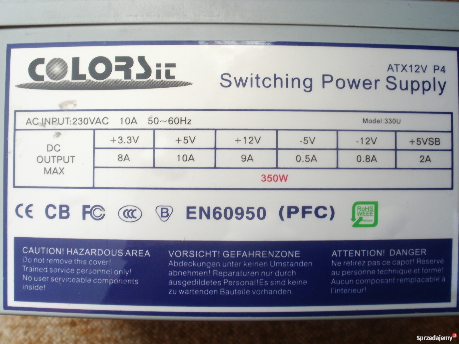

    Co nie? :D Ten zasilacz obciążyć do 400W to już by go szlag trafił na pewno :D
    Do wymiany NA WCZORAJ tracer10.
    Takie same naklejki miały wybuchowe Colors(h)ity:
    Komputer się zawiesza i restartuje, czerwona dioda na płycie głównej - co robić?
    I podobnie powalającą tabliczkę znamionową :P

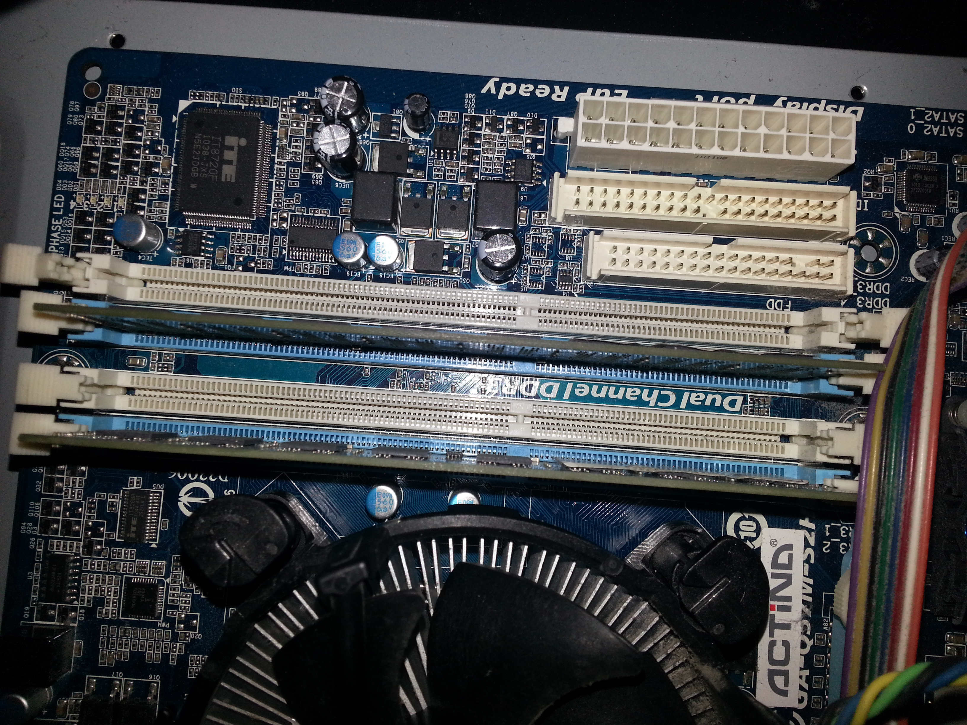

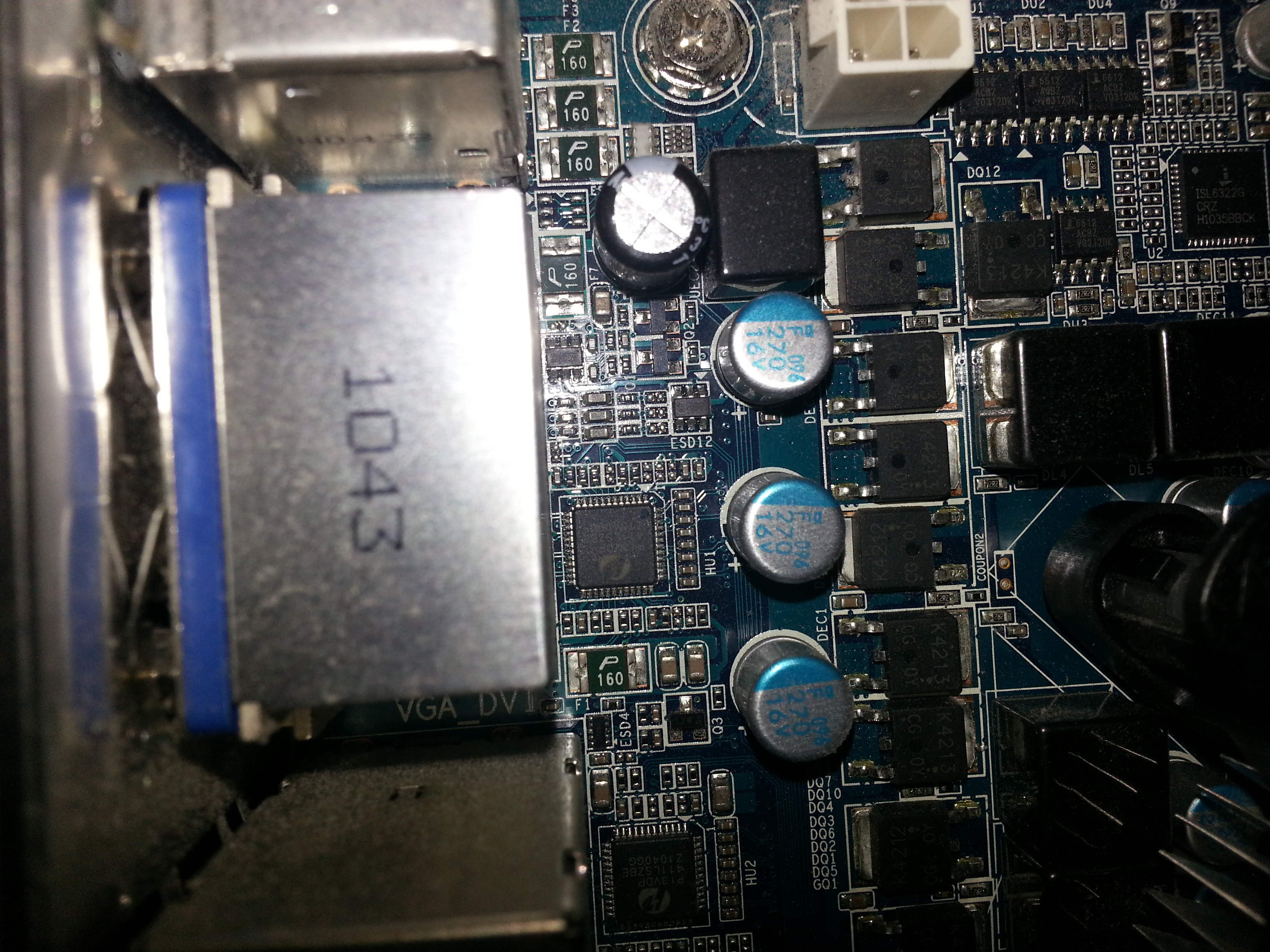

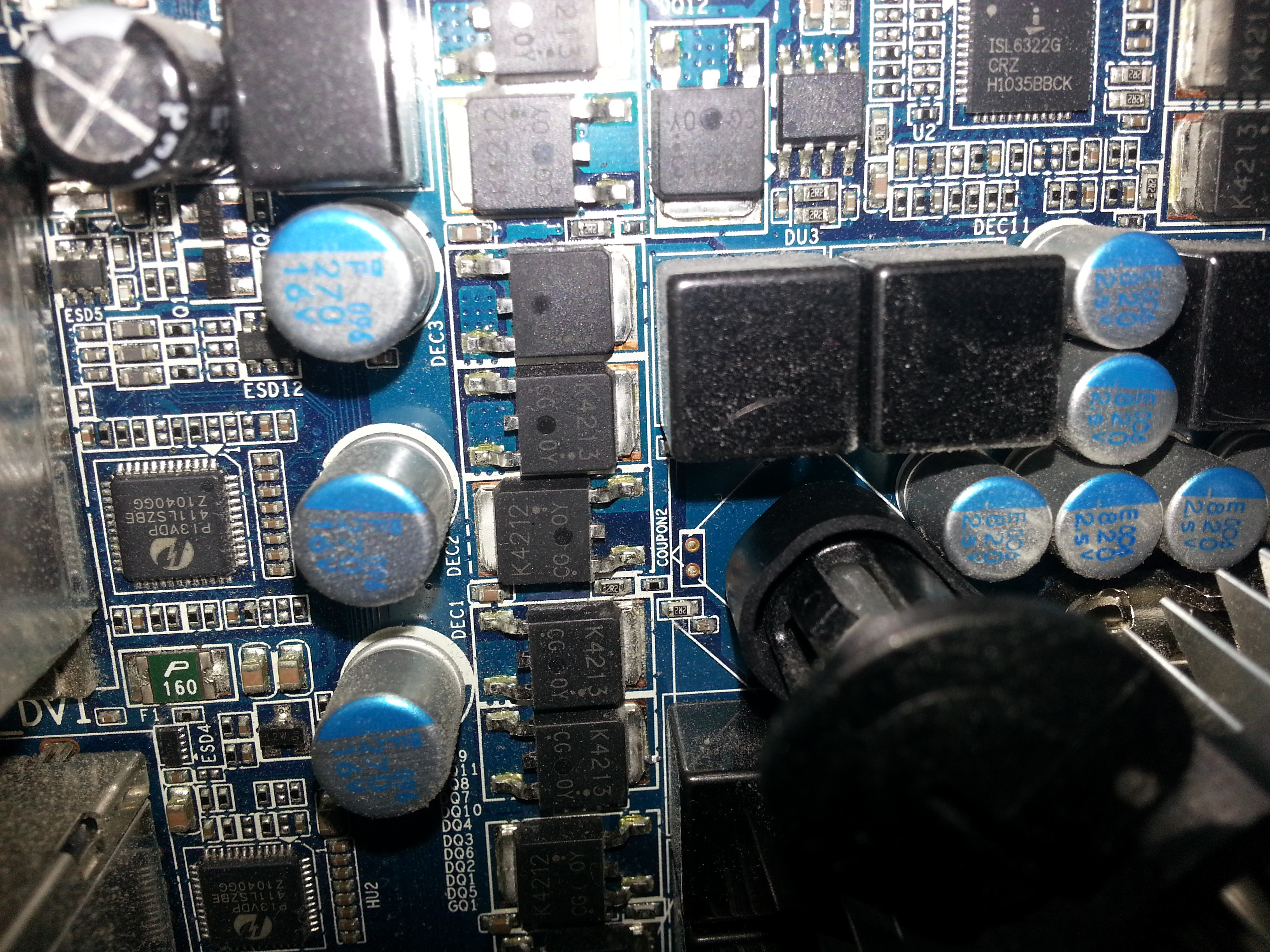

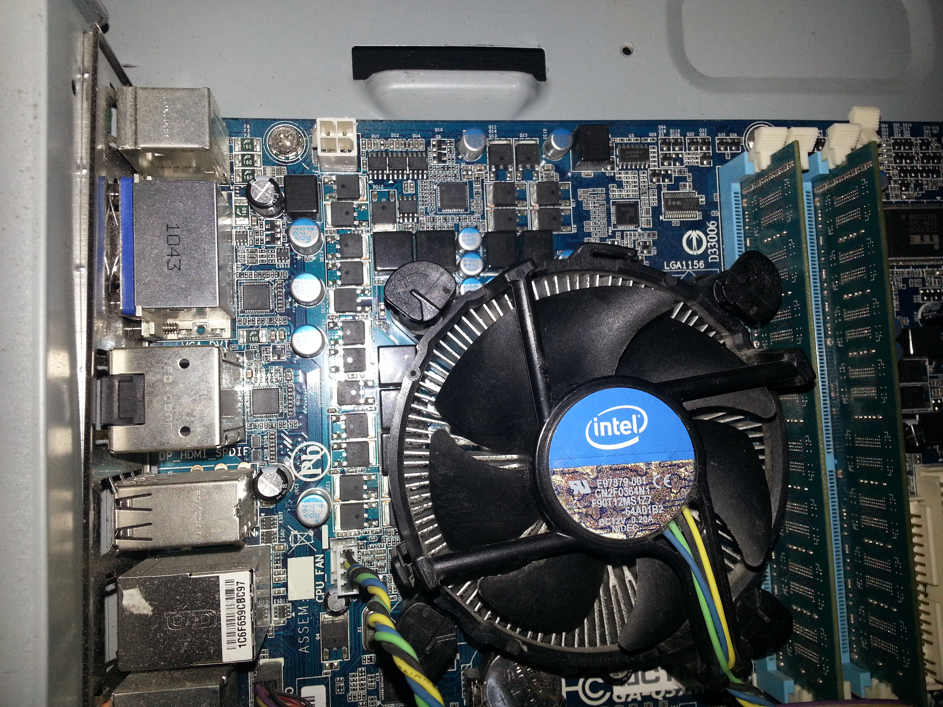

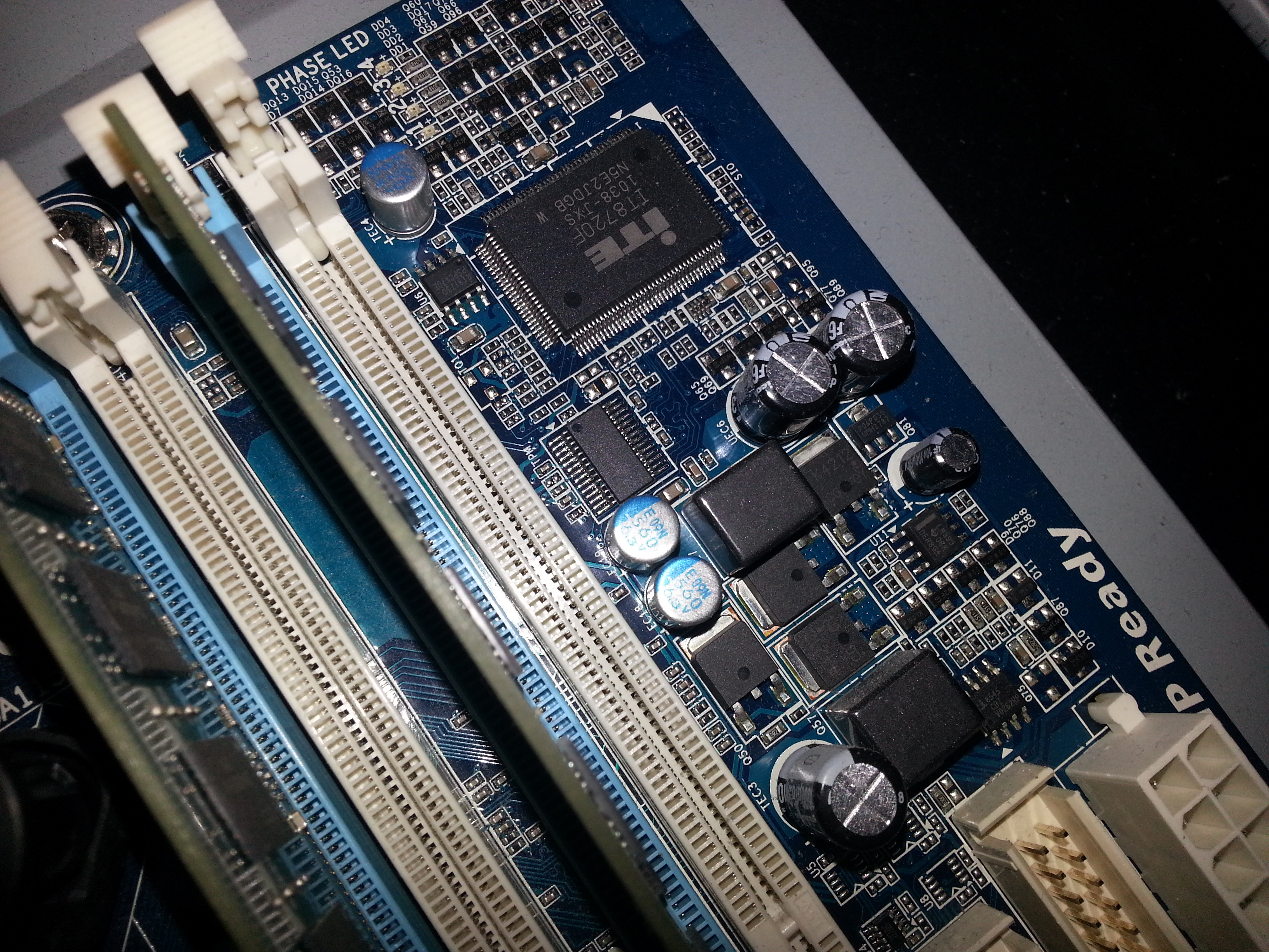

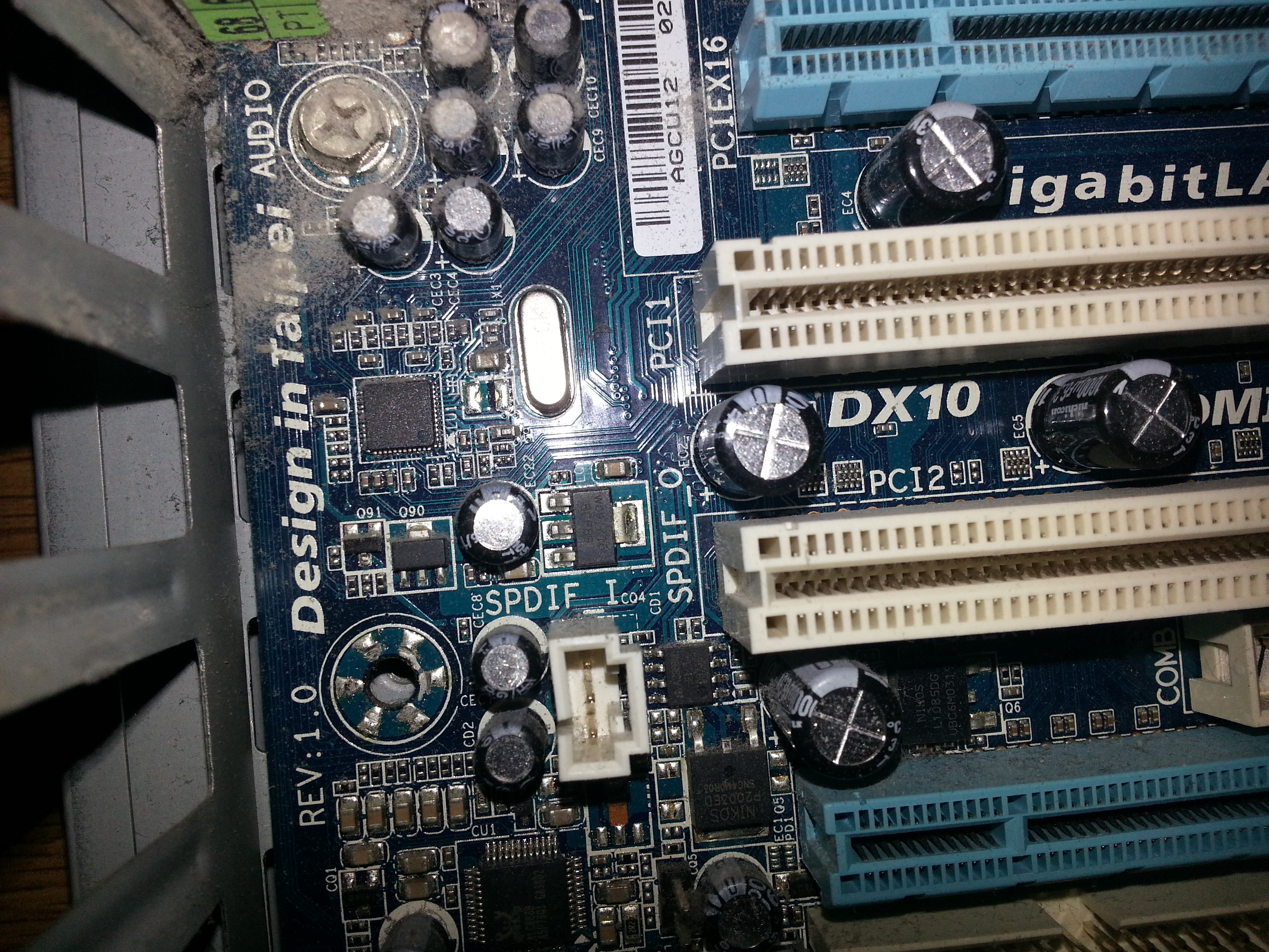

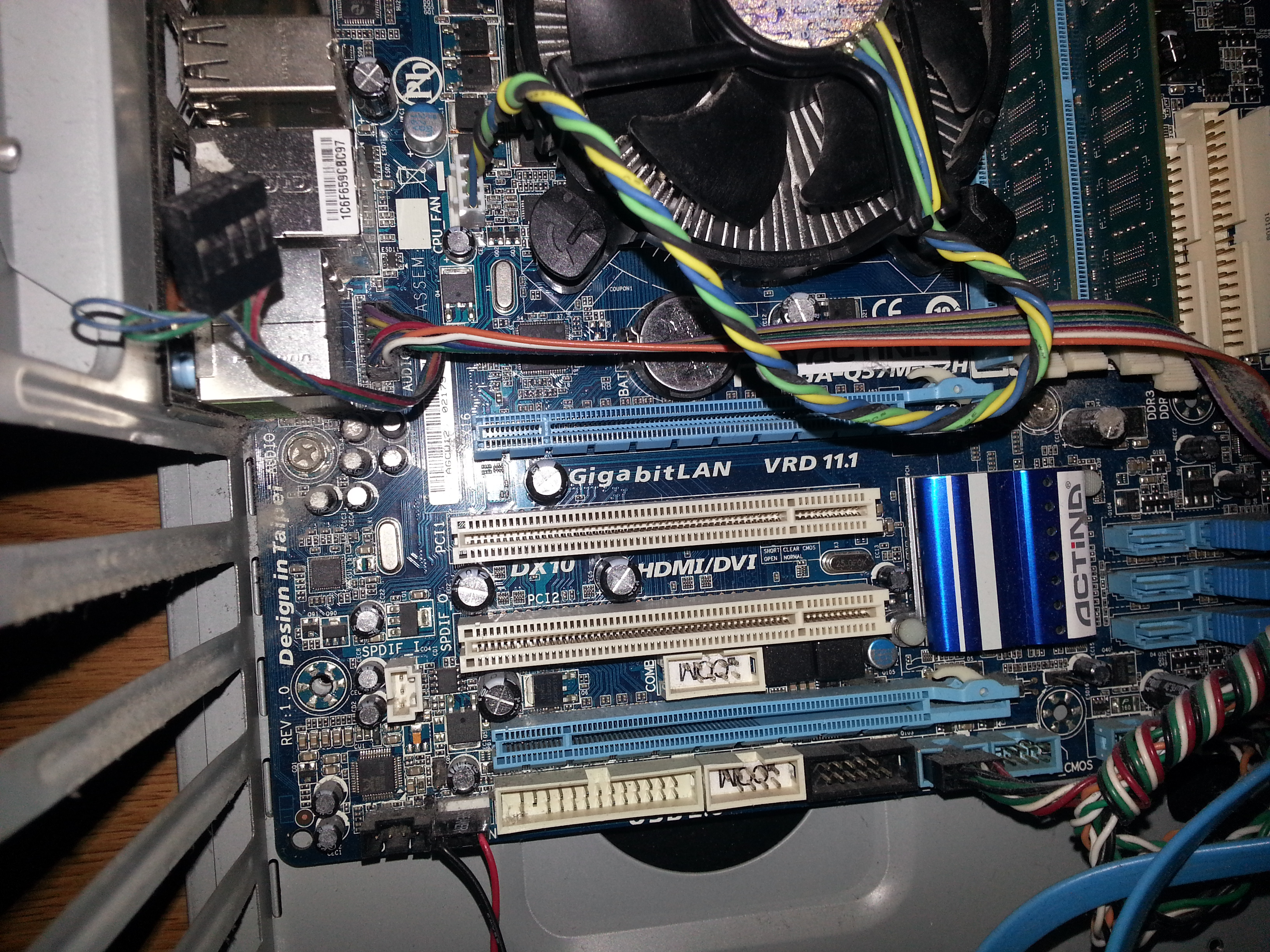

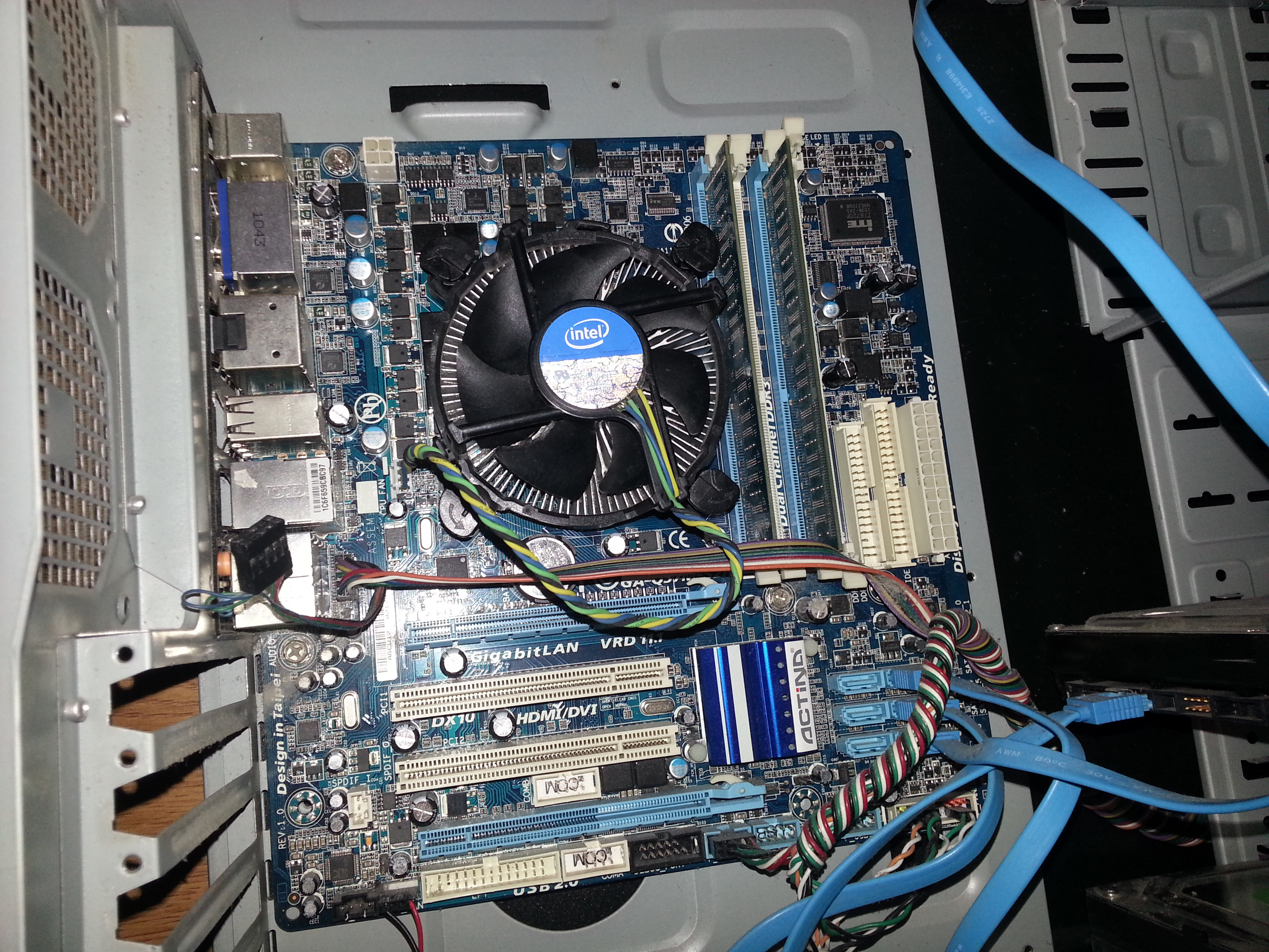

  • #10 13432526
    tracer10
    Poziom 8  
    Posty: 109
    Ocena: 18
    Zrobiłem kilka fotek płyty głównej mam nadzieję że pomogą Komputer się zawiesza i restartuje, czerwona dioda na płycie głównej - co robić? Komputer się zawiesza i restartuje, czerwona dioda na płycie głównej - co robić? Komputer się zawiesza i restartuje, czerwona dioda na płycie głównej - co robić? Komputer się zawiesza i restartuje, czerwona dioda na płycie głównej - co robić? Komputer się zawiesza i restartuje, czerwona dioda na płycie głównej - co robić? Komputer się zawiesza i restartuje, czerwona dioda na płycie głównej - co robić? Komputer się zawiesza i restartuje, czerwona dioda na płycie głównej - co robić? Komputer się zawiesza i restartuje, czerwona dioda na płycie głównej - co robić?

    Jest ok, wymień zasilacz i problem powinien ustąpić.

    Wracając do tych zdjęć.
    Zobacz sam, jak masz oblepione kurzem kondensatory. Warto je wyczyścić, by miały dobre chłodzenie.
