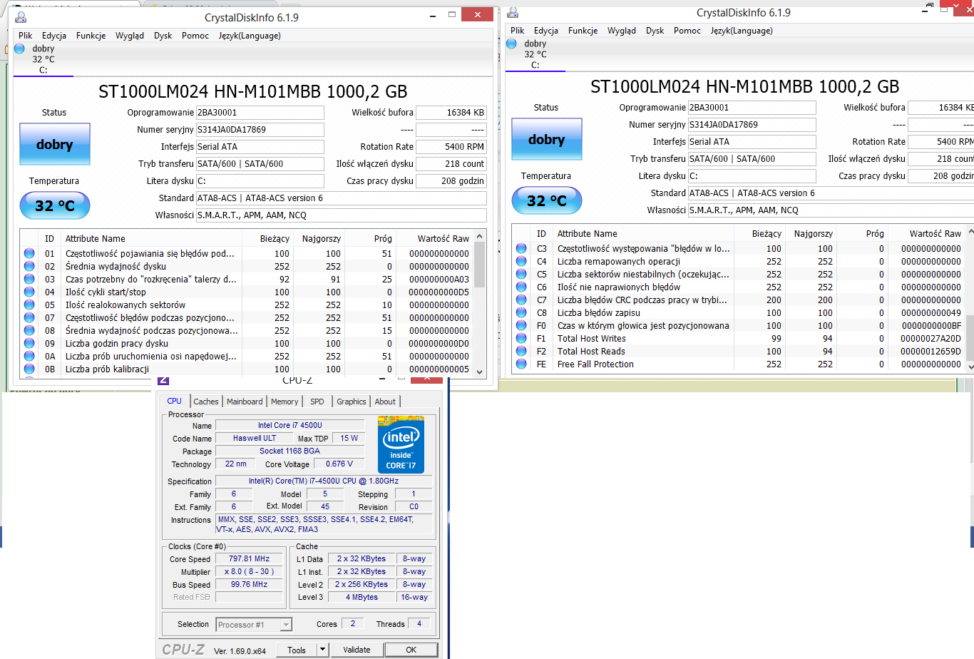

    Screen z programu CrystalDiskInfo.

    zauważyłem że w cpu-z prędkość procesora się nie zmienia wogole, stoi na tym co na obrazku. Wolne uruchamianie Windows 8 na Dell 15 3537 i7, 8GB RAM, Intel HD 4600, AMD 8850M

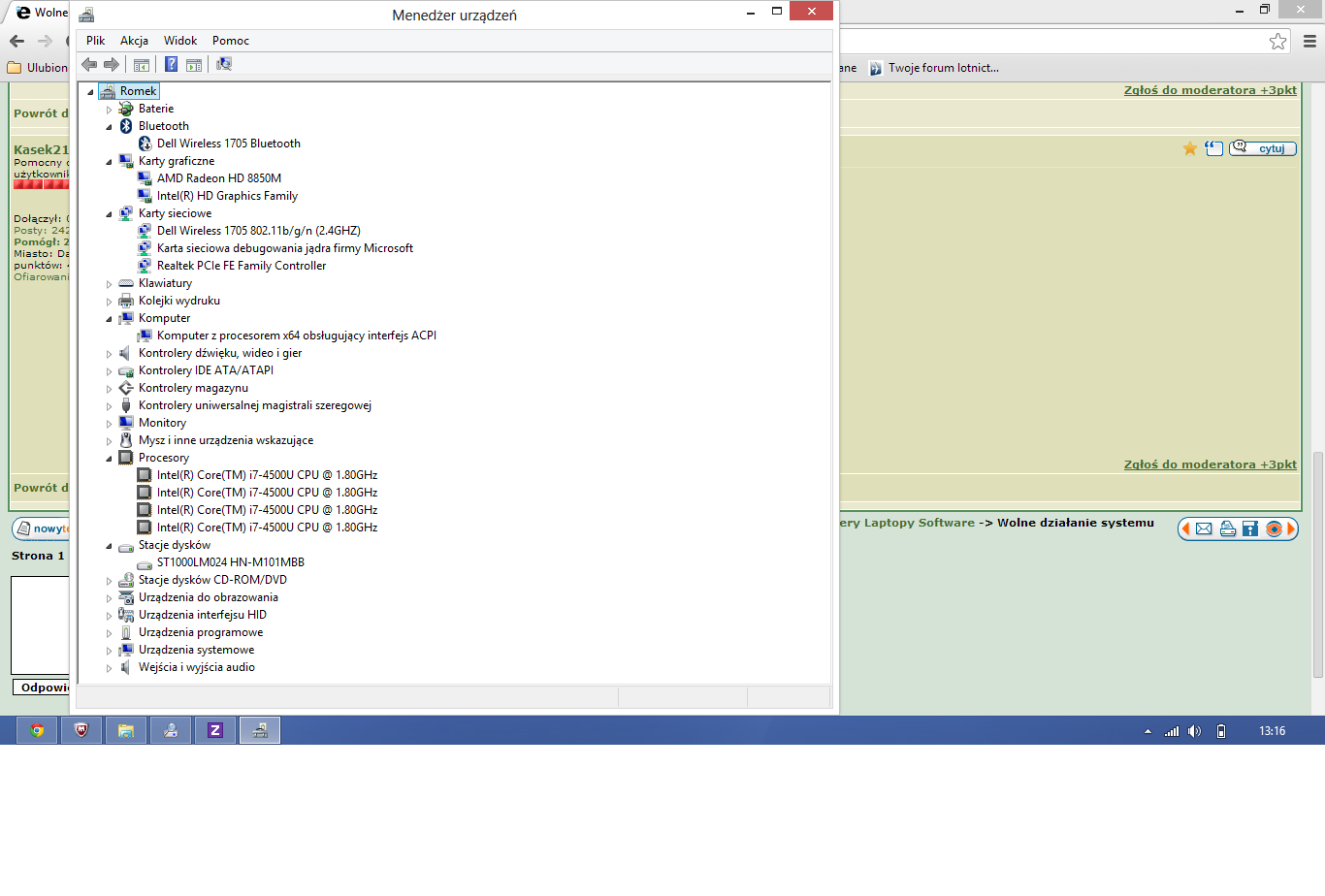

    Uruchom program OCCT -> PowerSupply:OCCT test i wklej uzyskane po teście wykresy. 10 minut testu.
    Daj także screen z programu HWMonitor podczas wykonywania testu.
    Daj screen z Menadżera urządzeń.

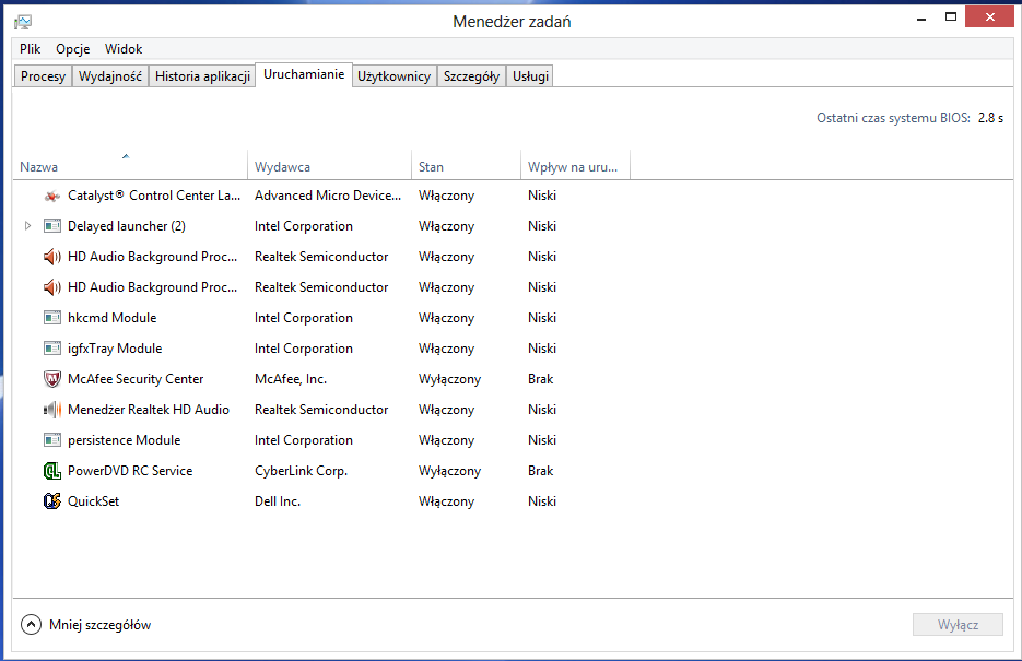

    Nie utrace tym gwarancji?
    Aha, dodam że dzieje się to tak po tym jak chciałem zaaktualizować do windowsa 8.1 tam się strasznie mulił i wróciłem do tego.
    z tym zaciętym procesorem się uporałem, okazało się że przy włączonym oszczędzaniu energii go trzyma, ale dalej ładuje się te kilka minut :/
    zamykanie go też trwa długo..
    wylogowywanie też trwa wieczność, lecz logowanie się już nie.
    Po zrobieniu konta gościa zalogowanie do niego jest tak samo długie jak na normalne konto, ale gdy wyloguje się z konta gościa, i zaloguje się na normalne, uruchamia się natychmiast. Co to może być?
    Czy mogę coś stąd jeszcze wyłączyć? Wolne uruchamianie Windows 8 na Dell 15 3537 i7, 8GB RAM, Intel HD 4600, AMD 8850M

    Konfiguracja komputera totalnie bez sensu. Wszystko szybkie poza koszmarnie wolnym dyskiem 5400 obr/min. Może aż tak długo nie powinien się uruchamiać ale gwarantuje ci że z szybszym dyskiem byłoby o wiele lepiej. Mam podobnego della z i7 (4 rdzenie) 12GB RAM i dysk SSD120GB. Do tego 1TB w kieszeni na USB3.0. Sprzęt jest jak rakieta. System uruchamia się z kilka sekund (mniej niż 10).
    przy okazji zrób może jakiś test szybkości działania dysku.
