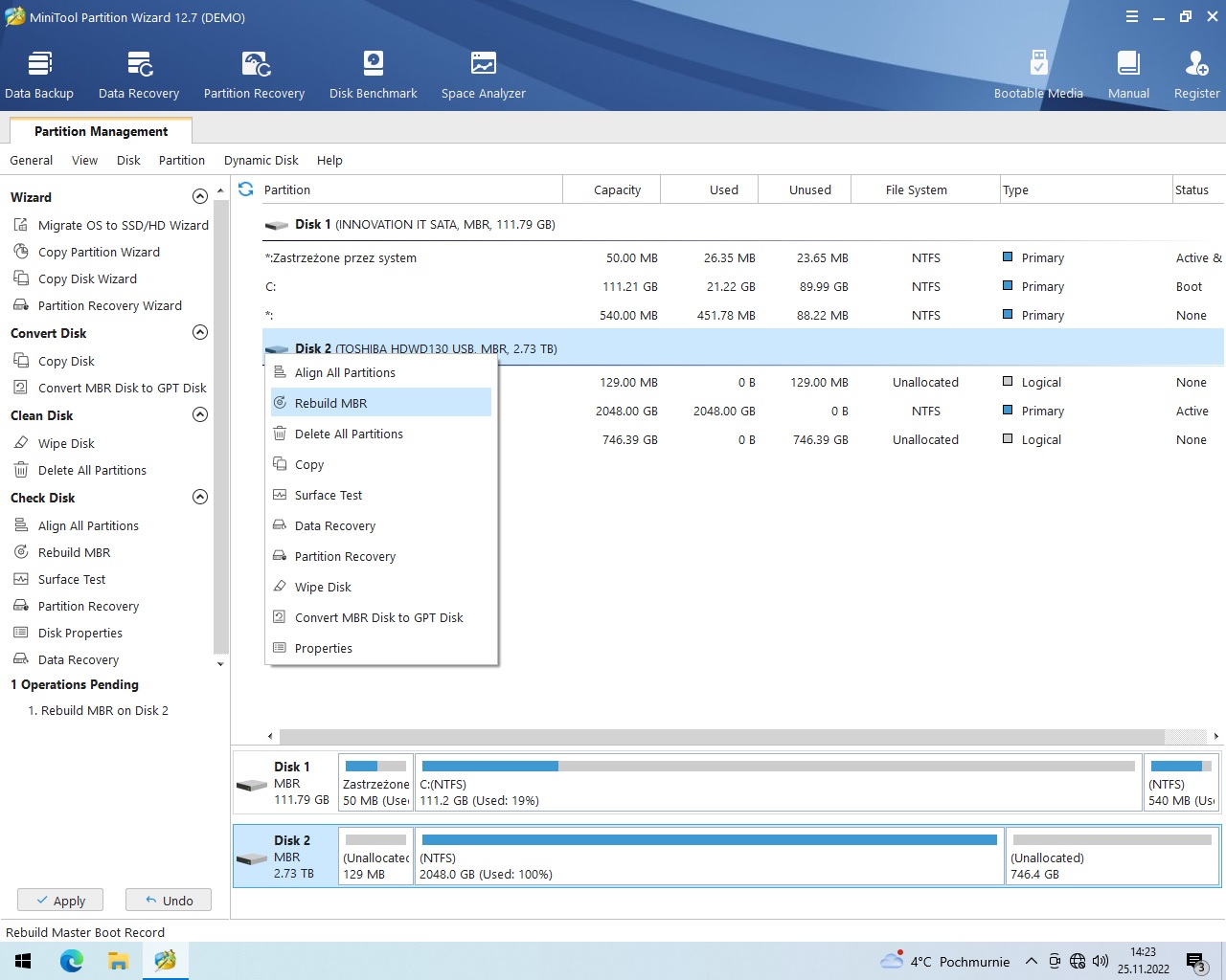

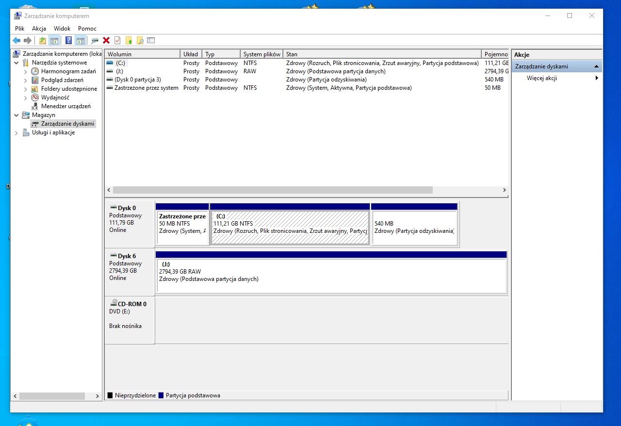

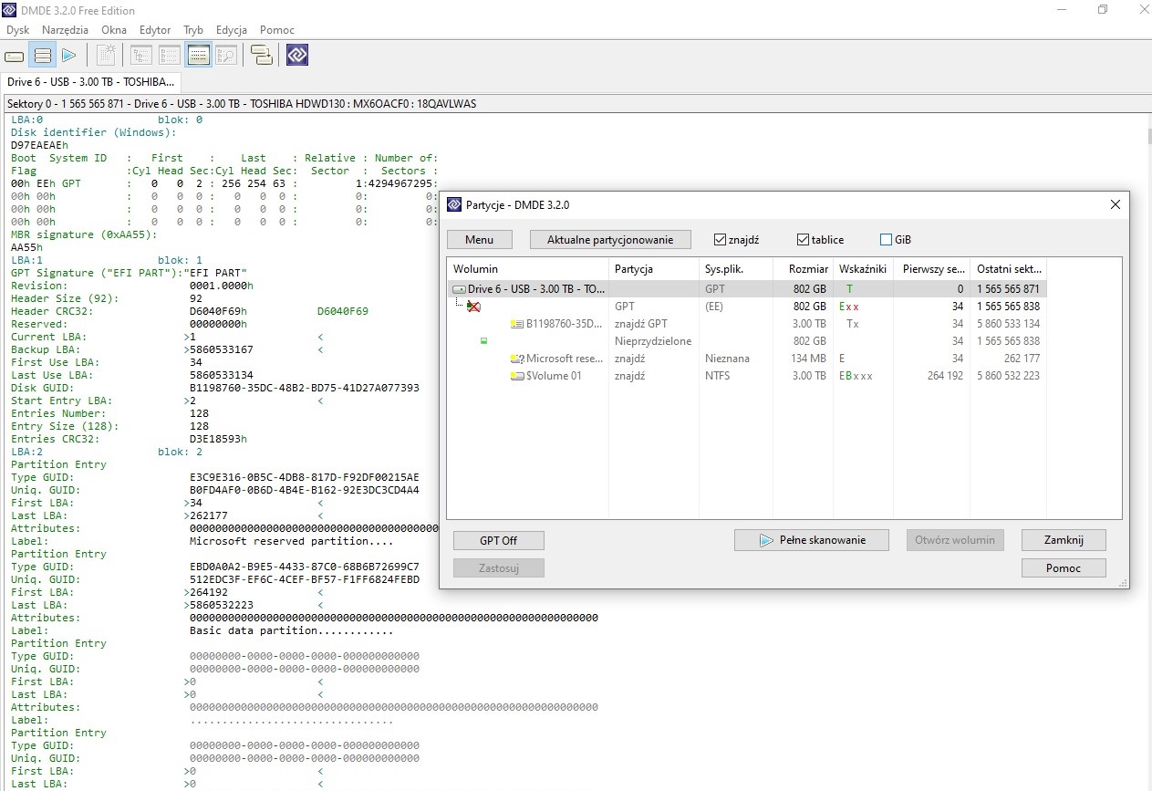

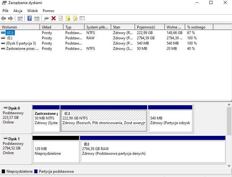

    Proszę o pomoc i wyrozumiałość w mojej niewiedzy. Dysk model: HDWD130 3 TB. W Windows 10 widzi go jak widać w screenach. Przy pomocy R-studio odzyskuje tylko część ze znalezionych katalogów i plików. Najpierw komunikat o tym ze struktura sie rozsypała. Teraz brak dostępu a co najlepsze że znajduje dysk z podziałem na partycje a z tego co pamiętam nigdy go nie dzieliłem.
    Proszę o jakieś wskazówki.

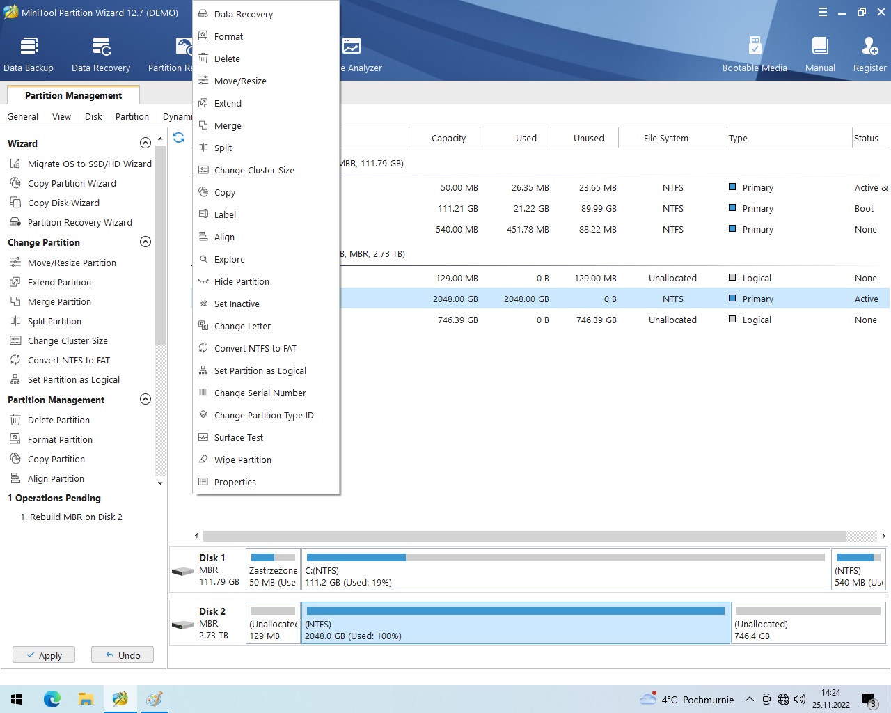

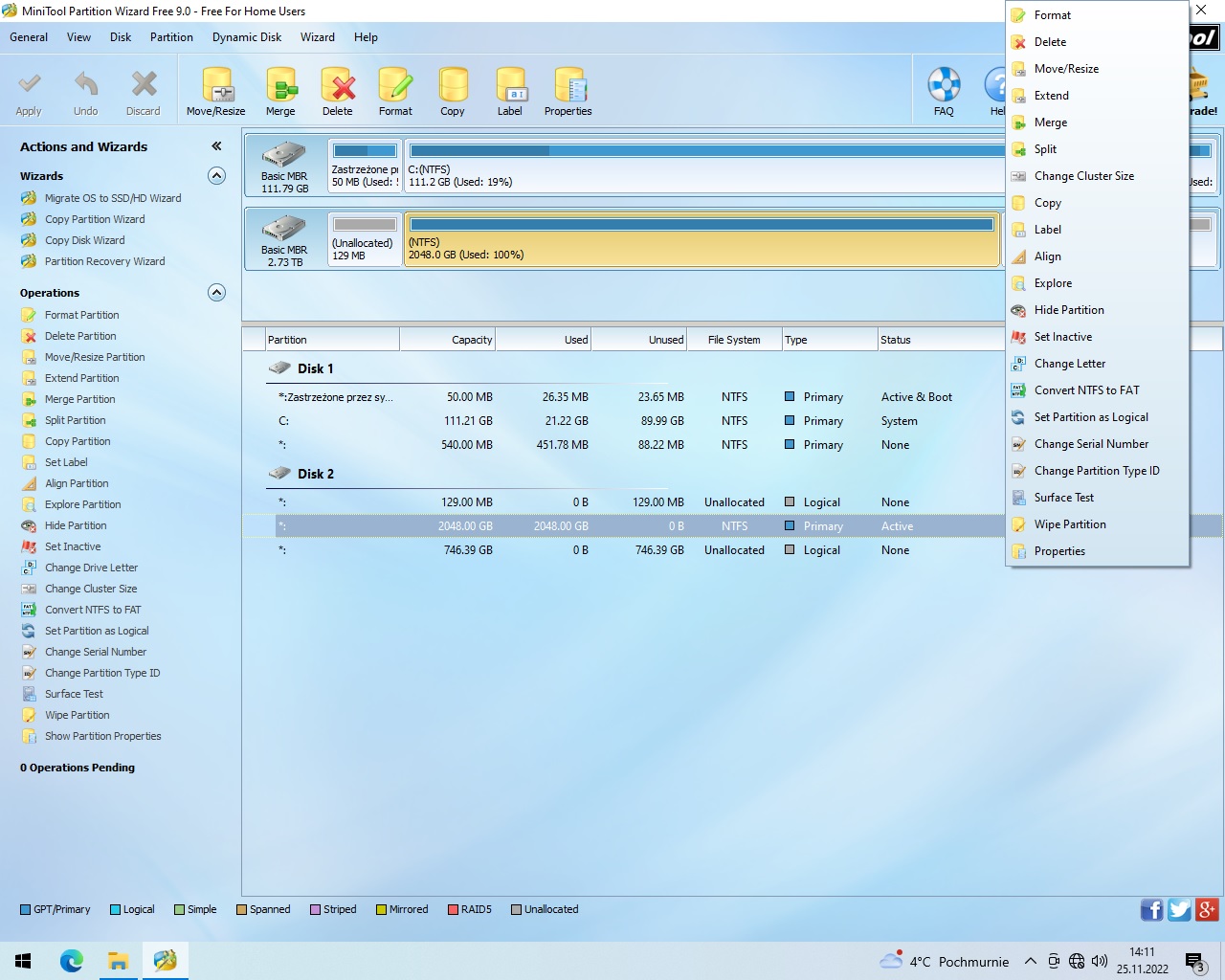

    tak próbowałem wersji jak na filmie 9.0 i najnowszej - screeny ponizej.
    Dodam tylko ze podłączam to przez przejściówkę, ponieważ po podłączeniu bezpośrednio do płyty komputer wisi podczas uruchamiania na samym początku.

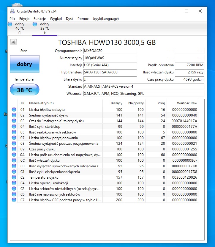

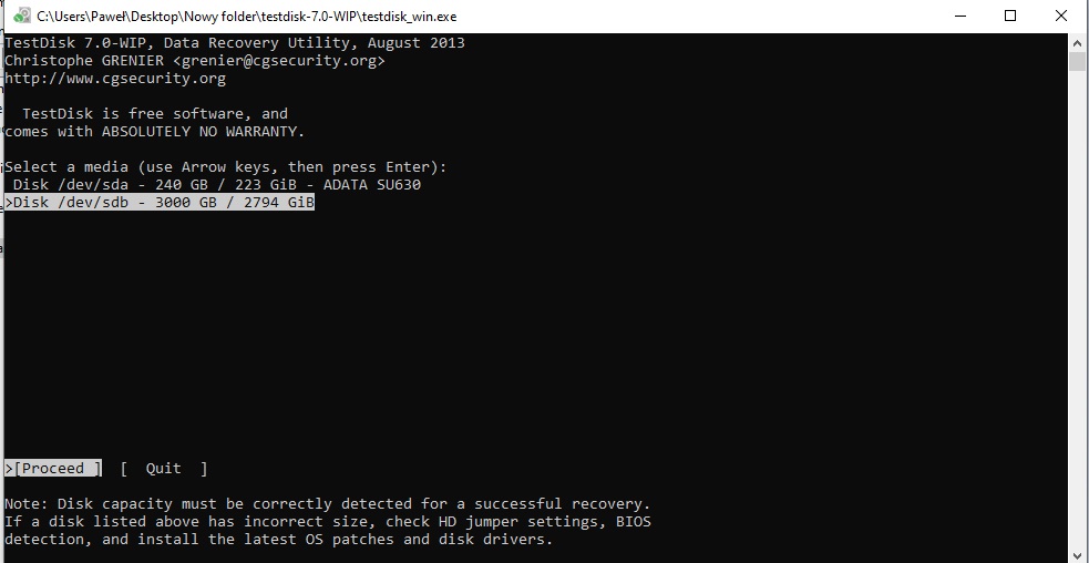

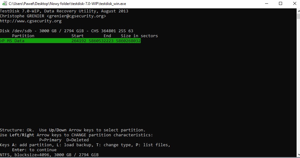

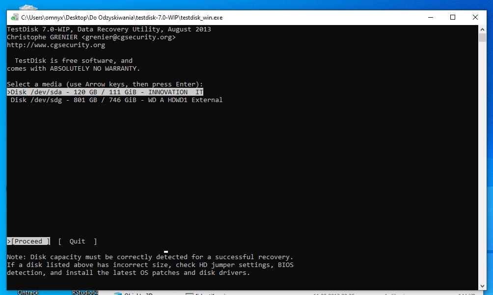

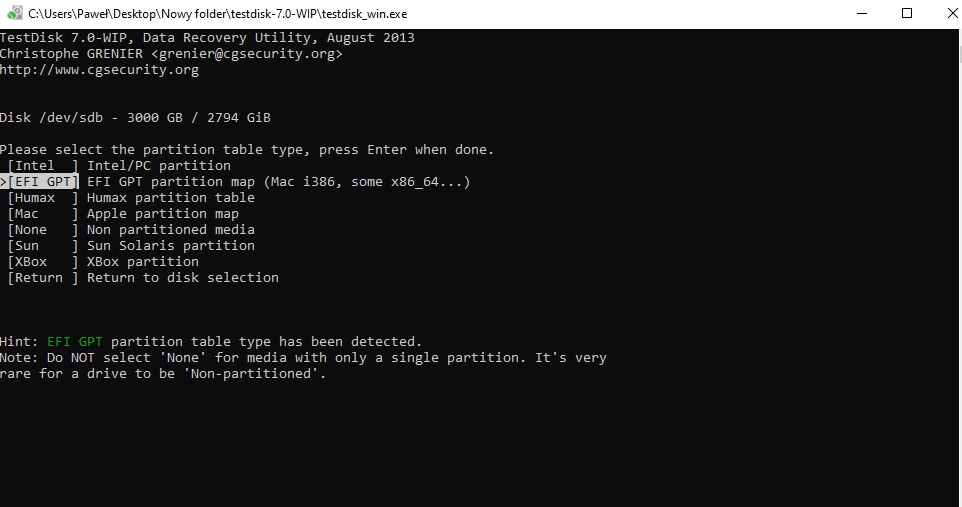

    było w miare dobrze jak pierwszy zrzut ze smarta.
    Po podłączeniu go do innego komputera i zrobieniu testdisk (screeny) sprawa chyba sie skomplikowała....
    Teraz to go już chyba uśmierciłem....? ostatni smart na końcu...
    Już nie kombinuje.... proszę o pomoc

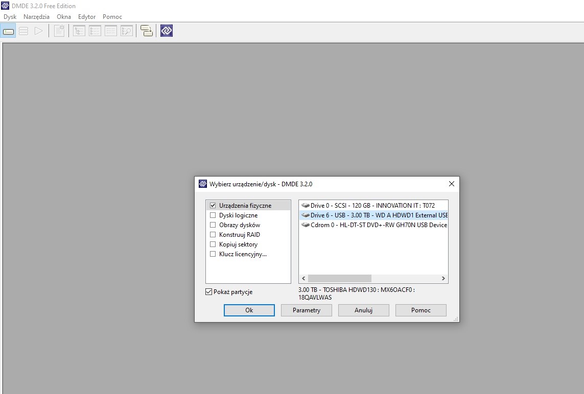

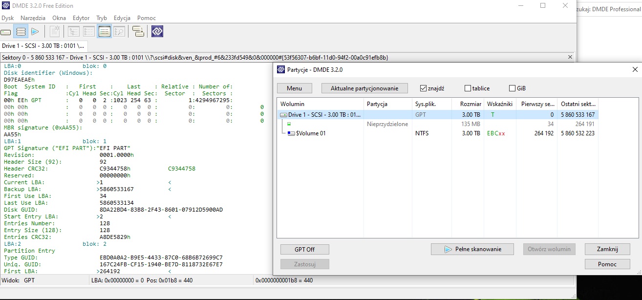

    Najpierw kopia posektorowa na inny (sprawny) dysk, a potem odzysk z kopii.

    coś postaram się wymyśleć ale to 3TB a ponad 2 danych - musze mieć co najmniej 3TB dysk :/
    tą kopie mogę DMDE ?

    laptokowiec napisał:
    DMDE jak najbardziej
    Udało się dziekuję. Po zrobieniu kopii na zdrowy dysk i DMDE odzyskałem 99% plików :)

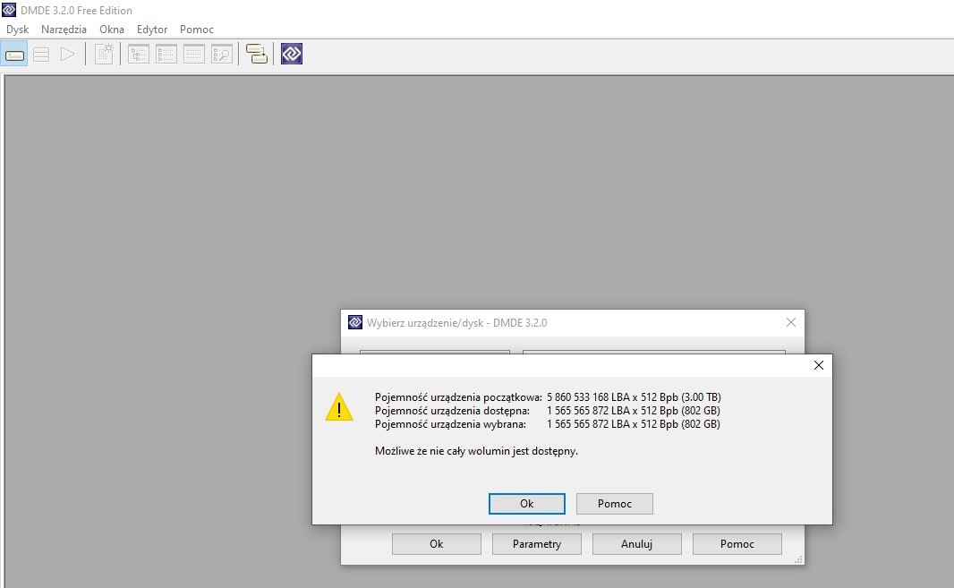

    - jeśli przejściówka jest 32-bitowa, to by wyjaśniało, dlaczego na jednym ze zrzutów dysk jest widziany z pojemnością modulo 2 TB.

    Dokładnie podłączany był z Sata przez IDE do USB 2.0… dziwne tylko ze do płyty bezpośrednio wieszało komputer na starcie…

    Nie takie dziwne - jeśli dysk długo wychodzi w gotowość, a defekty możesz mieć też w strefie serwisowej, to taki właśnie będziesz miał objaw.
