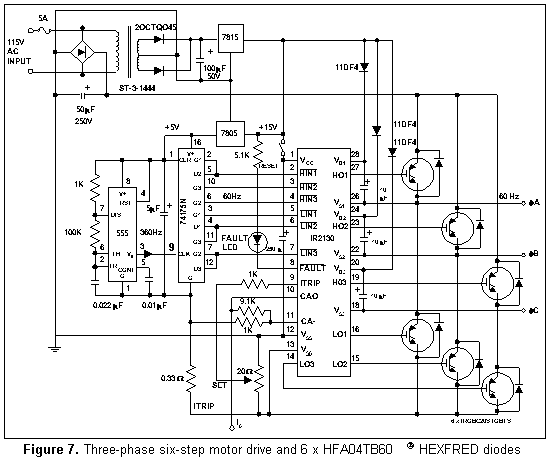

    Właśnie jestem w trakcie wykonywania takiego falownika , z tym że na wyjściu będę miał tylko falę prostokatną. Generator na układzie 555 z 74175 i układ IR2130 z Mosfetami. W moim wykonaniu ma dawać 150 - 250 Hz 3x36V do zasilania małego silniczka. Aktualnie jest tworzona płytka. Jak jesteś zainteresowany to wieczorem moge załączyć schemat.

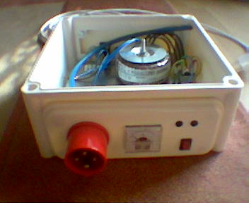

    no to myślę, że spokojnie fala prostokątna wystarczy, ten mój silnik też ma około 100 W. W załączeniu schemat. Zasilanie elektroniki sterującej z 15 V, ja daję zmienne z trafa 13,5 V, po prostowniku z elektrolitem jest 17 i dwa regulatory 7815 i 7805. Zasilanie Mosfetów z trafa 27V, po prostowniku 37V. na schemacie nie ma mostka na zasilaniu Mosfetów, bo jest on mocowany do obudowy, a schemat jest robiony pod program Eagle do rysowania płytki.
    Jak będziesz jeszcze coś chciał wiedzieć to pisz na adreas
    Krzysztof.Myzia(_at_)interia.pl
    W załaczeniu także schemat pierwotny, z którego korzystałem i zdjęcie obudowy falownika. Ja dałem trafo 2x13,5V, 200VA, duży zapas ale...
    Na tym pierwotnym schemacie są dwa błędy!!!, sprawdź dokładnie
    • Zdjęcie049.jpg (16.28 KB) Musisz być zalogowany, aby pobrać ten załącznik.
    • Jak zbudować tani falownik 3-fazowy do pracy dyplomowej? Schematy i kroki falownik3f-60hz.gif (13.54 KB) Musisz być zalogowany, aby pobrać ten załącznik.
    • falow.jpg (296.53 KB) Musisz być zalogowany, aby pobrać ten załącznik.

    czy da się zastąpić zaznaczony fragment schematu falownika na IR2130, czyli układ 555 i 74175 mikrokontrolerem np typu AVR Tiny, który posiada 6 wyjść I/O.
    Czy ktoś mógłby w tym pomóc? Interesuje mnie częstotliwość 400Hz na wyjściu do IR2130.
