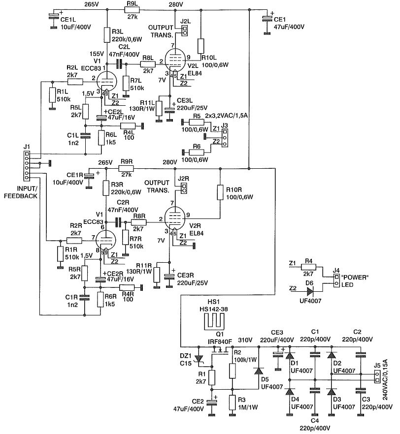

    Postanowiłem sobie zbudować wzmacniacz. Po długich lekturach i zaznajamianiem się z lampami wybór padł na SE ECC83+2xEL84 z książki Adama Tatyśa. A możę macie lepszy pomysł dla początkującego. Nie ma dla mnie znaczenia moc ale jakość dźwięku, z kasą też raczej nie będzie problemu...
    Już teraz mam następujące problemy,
    1) Transformatory głośnikowe TG27 - jakie można dać zamienniki a także jakie jeszcze zmiany za tym idą...
    2) Transformator sieciowy TS50VA - to samo pytanie
    3) Autor książki daje gotową płytkę, lecz ona nie pasowałaby do obudowy, którą sobie wymarzyłem... Czy można zrobić w ten sposób że płytkę zrobię tak samo a kable od lamp podoprowadzam do niej. Czy to nie będzie miało wpływu na jakość?
    4) Myślałem do tego dodać z czasem EM11 na czole obudowy (leżąca poziomo) - czy wiążę się to z przerabianiem schematu od początku czy tylko podczepienie się w jakimś punkcie?
    Z góry dziękuję za pomoc i pozdrawiam
    Popatrz na konstrukcje innych na tych lampach oraz porównaj parametry TG27 z parametrami transformatorów w innych konstrukcjach.
    50VA to tylko moc ;) Ale - jak wyżej.
    Prawdopodobnie wszystko się wzbudzi, aczkolwiek niektórzy tak robią i to działa. Osobiście, nie jest zwolennikiem takiego partaczenia.
    Możesz to zrobić według schematu pokazanego przez aksakala lub w inny sposób, przewidziany dla innych lamp np. EM84.
    Uwaga: EM11 jest trudnodostępna i droga.

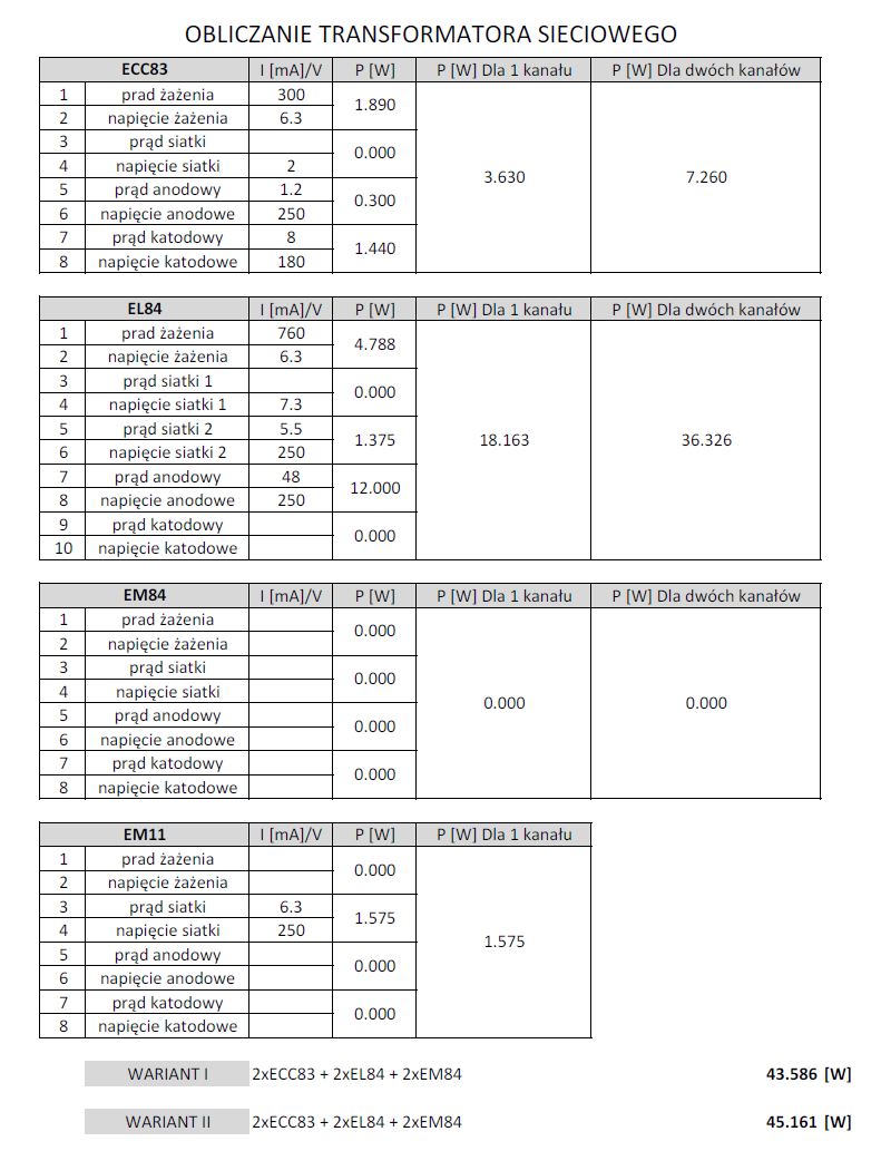

    będę kontynuował temat w jednym temacie,
    zabrałem się za dobór transformatora sieciowe i oczywiście już pierwsze problemy ;)
    W załączniku dodałem proby wyliczenia mocy transformatowa. Możecie powiedzieć czy dobrze myślę i podać wartości do pustych budek? Noty katalogowe pewnie wszystko pokazują, ale dla mnie są bardzo dobrze schowane ;)
    Dla wariantu II powinno być zamiast 2xEM84 powinno być 1xEM11

    Prąd katodowy? Napięcie katodowe? Co Ty próbujesz liczyć? Czyżbyś planować oddzielny zasilacz do katod?
    Moja rada: poczytaj sobie, jak te lampy działają. Dopiero potem próbuj działać :)
