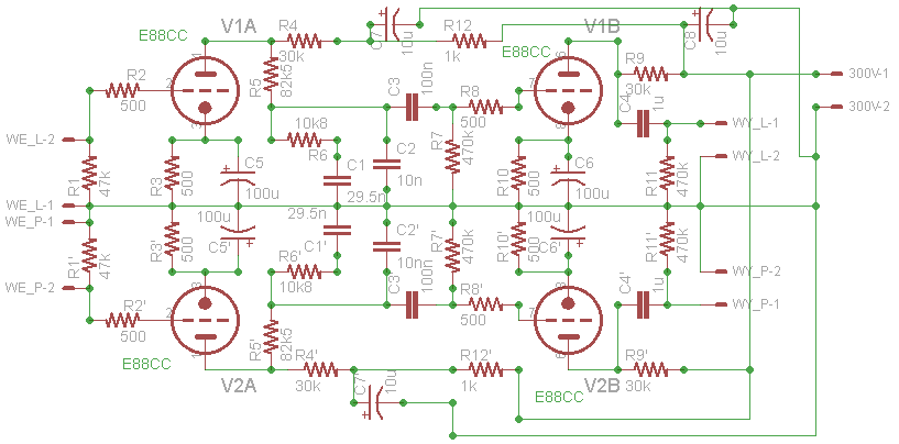

    Chciałbym w tym temacie opisać po kolei budowę wzmacniacza na EL34 PP. Prosiłbym o porady dotyczące wyboru triod wstępnych. Posiadam lampki ECC82 ECF82 ECC83 ECC85 PCC84 EF86 EF860 IF860 ECC88. Chciałbym zbudować cały tor foniczny począwszy od korekcji RIAA dla wkładek magnetycznych kończąc na pentodach końcowych.
    Za porady bardzo dziękuję.

    Wzmacniacz wstępny RIAA zbudowałem według schematu (1)
    Układ został już przeze mnie przetestowany i działa bez zarzutu.
    Chciałbym do niego dodać końcówkę mocy i ew. regulację barwy tonu.
    Schematów na forum jest sporo każdy inny nie wiem który najlepiej dopasować do
    tych transformatorów głośnikowych.
    Zaczynam ten temat ponieważ proszę o pomoc w zbudowaniu czegoś naprawdę fajnego:)
    Jim

    Jakie masz napięcia na anodach i katodach ECC88 ?
  • #3 13999468
    jimmy128
    Posty: 52
    Ocena: 7
    Układ w tej chwili jest wyłączony z użytkowania ze względu na montaż we wspólnej obudowie z końcówką mocy dlatego nie pomierzę napięć. Nie pamiętam jakie były. Z tego co pamiętam ok 90V i 120V dla anod, ale mogę się mylić.

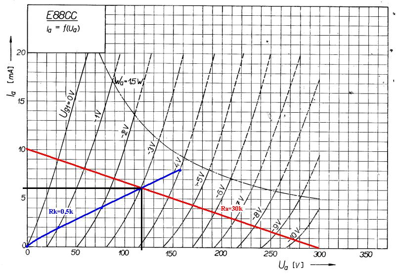

    W końcu po długim, długim czasie mam czas żeby coś napisać. Zbudowałem ten układ i pracuje całkiem przyzwoicie. Pytanie mam takie czy rezystory w anodach lamp ECC82 jeden 39k i drugi 33k to nie błąd(zaznaczone na czerwono)? Teoretycznie układ powinien być symetryczny, więc rezystancje tych elementów powinny być identyczne, dobrze rozumiem? Czy napięcia ujemne na S1 są prawidłowe?
    • EL34PP - Budowa wzmacniacz przeciwsobnego na EL34 o mocy ok 50W EL34_PP_pytanie_1.jpg (174.87 KB) Musisz być zalogowany, aby pobrać ten załącznik.
    #11 14118984
    OTLamp
    Posty: 2329
    Pomógł: 332
    Ocena: 501
    To nie jest błąd. Przy równych wartościach oporników układ będzie symetryczny, jeśli wartość R9 będzie równa nieskończoności. W praktyce często stosuje się w tych miejscach źródła prądowe. W przeciwnym wypadku dolna lampa będzie dawać mniejsze wzmocnienie (dlatego jej Ra jest większy niż górnej). Nie bez znaczenia jest też wybór lampy, ECC82 nie jest najlepszym pomysłem, bo ma mały współczynnik wzmocnienia (asymetria jest odwrotnie proporcjonalna do wyrażenia (Ka+1)*Rk, więc im większe Rk i Ka tym asymetria mniejsza). Oczywiście jeśli się zastosuje źródło prądowe, można się nie przejmować nie za wysokim Ka. Możesz się pobawić ze źródłem na jakiejś pentodzie, albo zostawić tak jak jest
