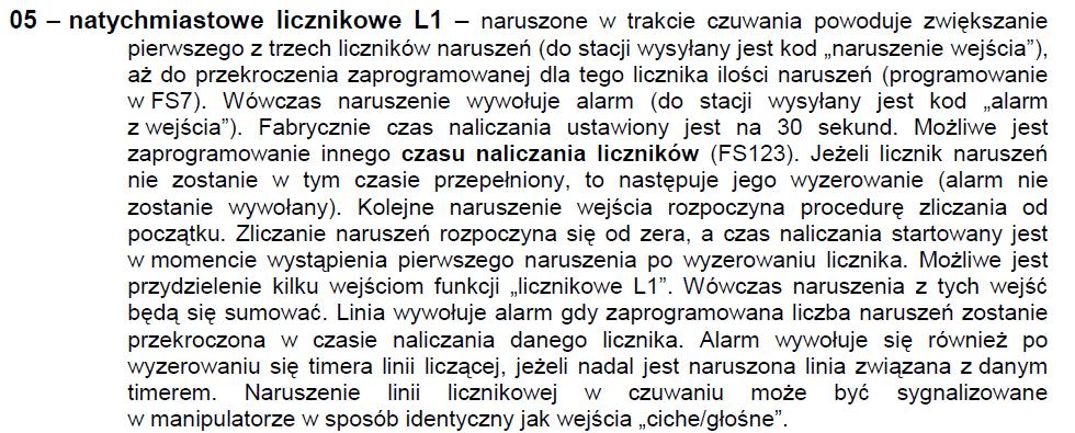

    Centrala Satel CA6
  • #16 13552109
  • #17 13552171
  • #18 13552183
    unky
    Posty: 982
    Ocena: 61
    ...a jaki licznik powinienem ustawić?
