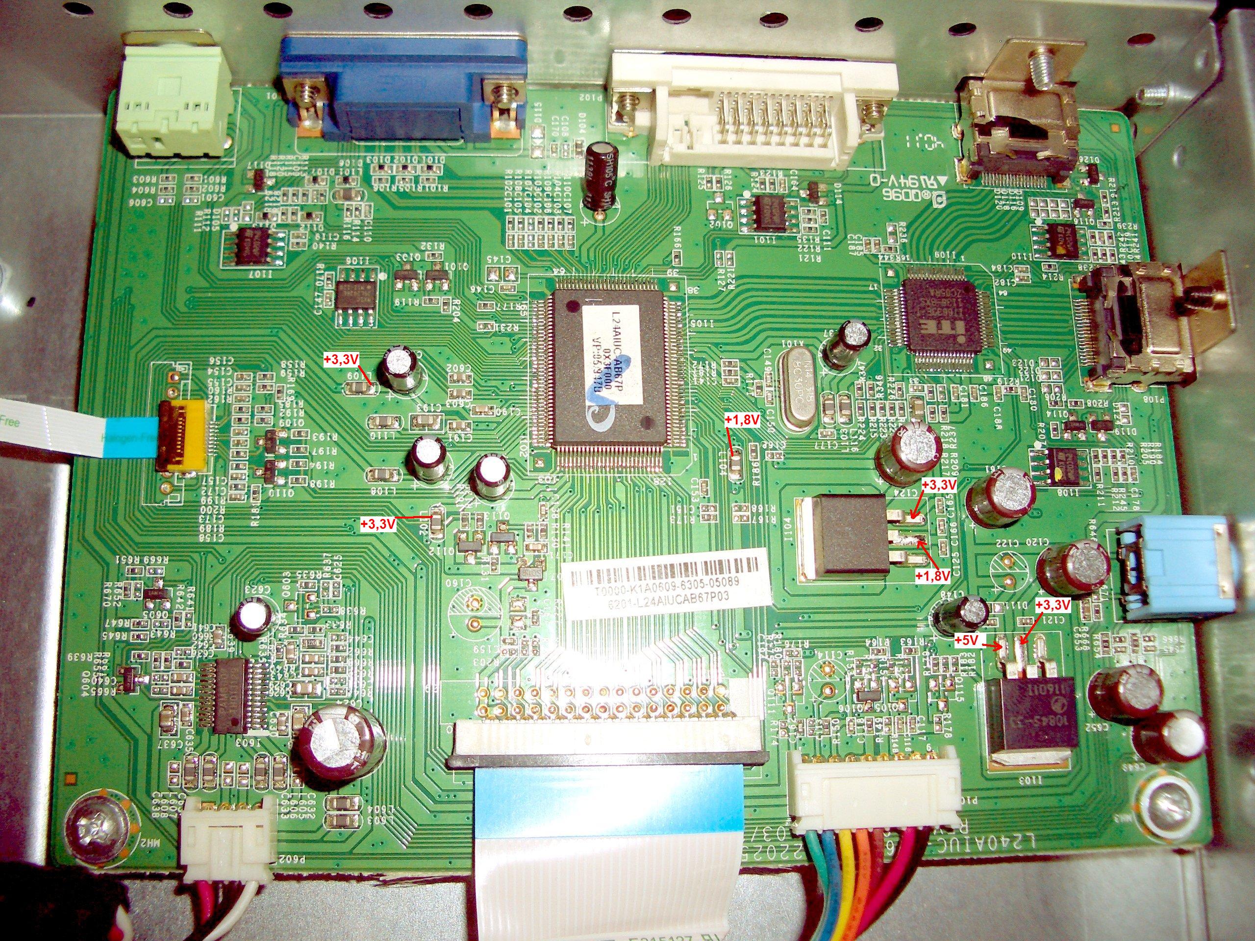

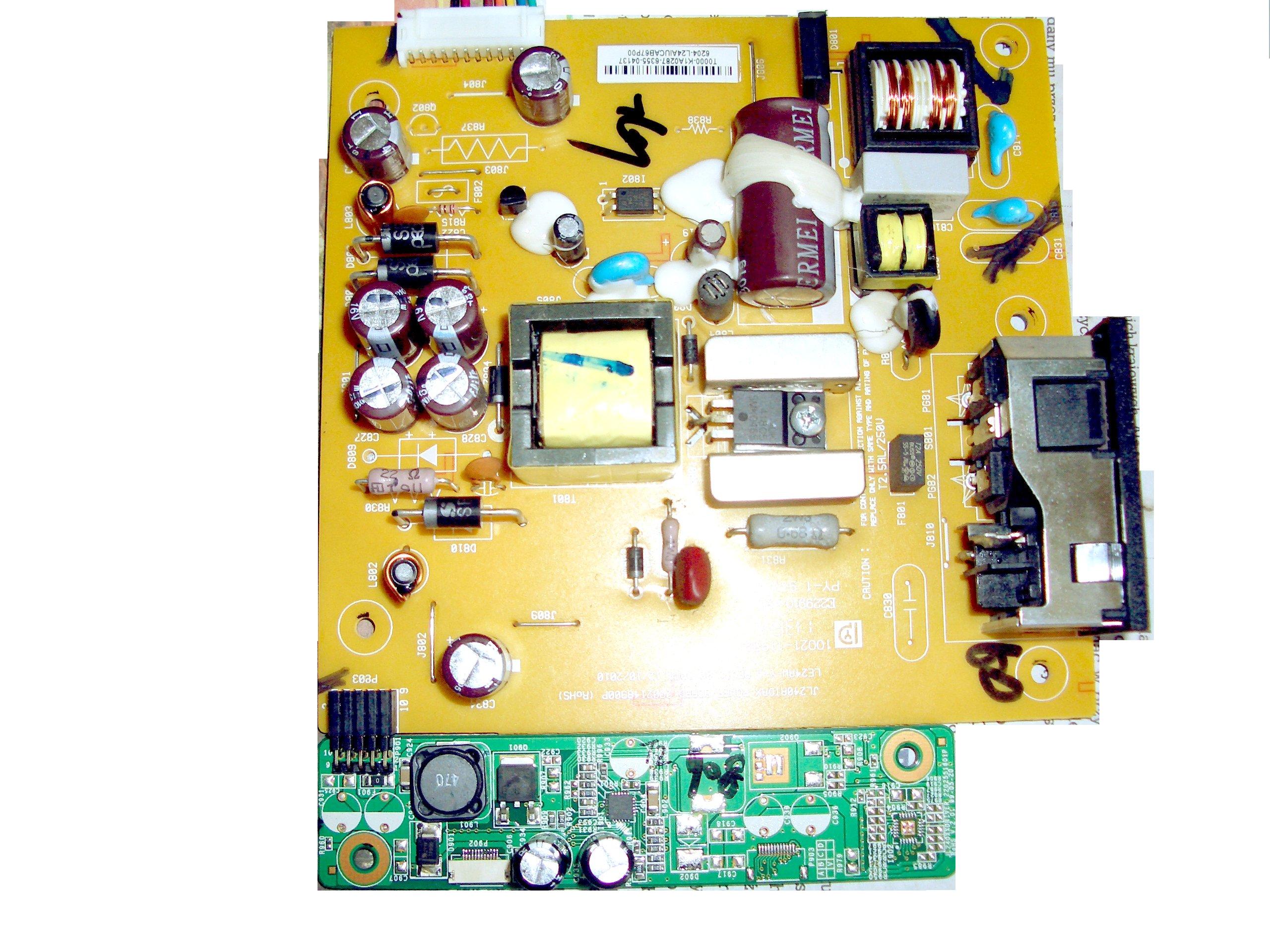

    Napięcia zasilacza +5V i +14V prawidłowe, elektrolity dobre. Nie startuje nie świeci led stanby. Szukam schematu.
    Model No: PL2473HD płyta: L240AIUCAB67P03 2202557800P/T. (REV:1.00)
    iiyama Prolite E2473HDS - Monitor nie włącza się, napięcia zasilacza prawidłowe zasilacz:

    Napięcia 1,3V i 3,4V? Kwarc pracuje?

    Napięcia są 1,8V i 3,3V ale kwarcu nie mam jak sprawdzić. Podmieniłem inny kwarc 14MHz ale nic nie zmieniło.

    Kombinowałem ze dwie godziny i doszedłem do tego że :
    -napięcia są
    -reakcja na przyciski jest - zmiany napięć za taśmą
    -na płycie zasilacza spadek napięcia (pokazuje to miernik na zakresie stałym) z 4,5V do 0,5V ale na wyprowadzeniu transformatora do masy po naciśnięciu włącznika- czyli coś załącza i wyłącza chodź napięcia na zasilaczu ciągle są.
    I teraz uwaga!
    Podłączałem żarówkę 12V 21W do zasilacza 15V -tam gdzie są kondensatory podłączone równolegle. Żarówka mignęła przy każdym podłączeniu i gasła. Tak ze 4 razy. Patrzę lusterkiem na przód a przycisk zasilania świeci na niebiesko.
    Po chwili pojawia się "brak sygnału" i wyłącza się podświetlając przycisk na pomarańczowo. Zdziwienie. Niedowierzanie .Radość . Dam mu odpocząć do jutra i podłączę kablem do kompa.
