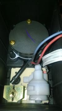

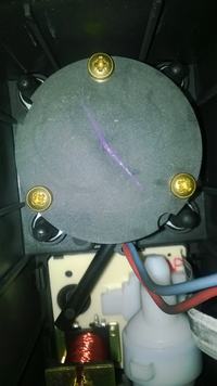

  • #7 13592359
    To_tomasz
    Posty: 33
    Ocena: 7
    niestety brakuje czasu ale udało mi sie ponownie rozebrać pompkę. Wkleje zdjęcia bo nie umiem sam zinterpretować zużycia tych magnesów. Audi A4 B5 - Długie działanie pompki centralnego zamka 8D0 862 257 C Audi A4 B5 - Długie działanie pompki centralnego zamka 8D0 862 257 C Audi A4 B5 - Długie działanie pompki centralnego zamka 8D0 862 257 C Audi A4 B5 - Długie działanie pompki centralnego zamka 8D0 862 257 C Audi A4 B5 - Długie działanie pompki centralnego zamka 8D0 862 257 C Audi A4 B5 - Długie działanie pompki centralnego zamka 8D0 862 257 C Audi A4 B5 - Długie działanie pompki centralnego zamka 8D0 862 257 C
  • #8 13592688
    Aleksander_01
    Posty: 12669
    Pomógł: 1155
    Ocena: 3370
    Pompka wygląda na sprawną. Zrób jeszcze prosty test sprawności pompki - zdejmij wężyk przy pompce, zatkaj go palcem, teraz włącz centralny zamek, pompka powinna uruchomić się na krótki czas i wyłączyć. Jeżeli tak jest to należy sprawdzić szczelność połączeń (choć wydają się sprawne wg Twojego pierwszego postu), oraz poszukać co może być przyczyną samo włączania pompki.
  • #9 13596068
    To_tomasz
    Posty: 33
    Ocena: 7
    Ten magnes w którym wiruje ruchoma "karuzela" wydaje się mieć nieregularny kształt. Zupełnie jakby się wyrobił - może to powoduje , że ciśnienie jest za małe. Czy to tak powinno wyglądać ? Przy okazji skręciłem całość i wcale nie zadziałało tym razem . Kiedy ponownie rozkręciłem magnesy okazało się , że ten wew. się rozsypał. Chyba i tak kupię cały system i coś poprzekładam.
  • #10 13596977
    nikusert
    Poziom 41  
    Posty: 5428
    Pomógł: 699
    Ocena: 1750
    Ten owalny krztałt jest celowy.Płytki w częsści wirnika muszą poruszać się bez zacięć i oporów.
