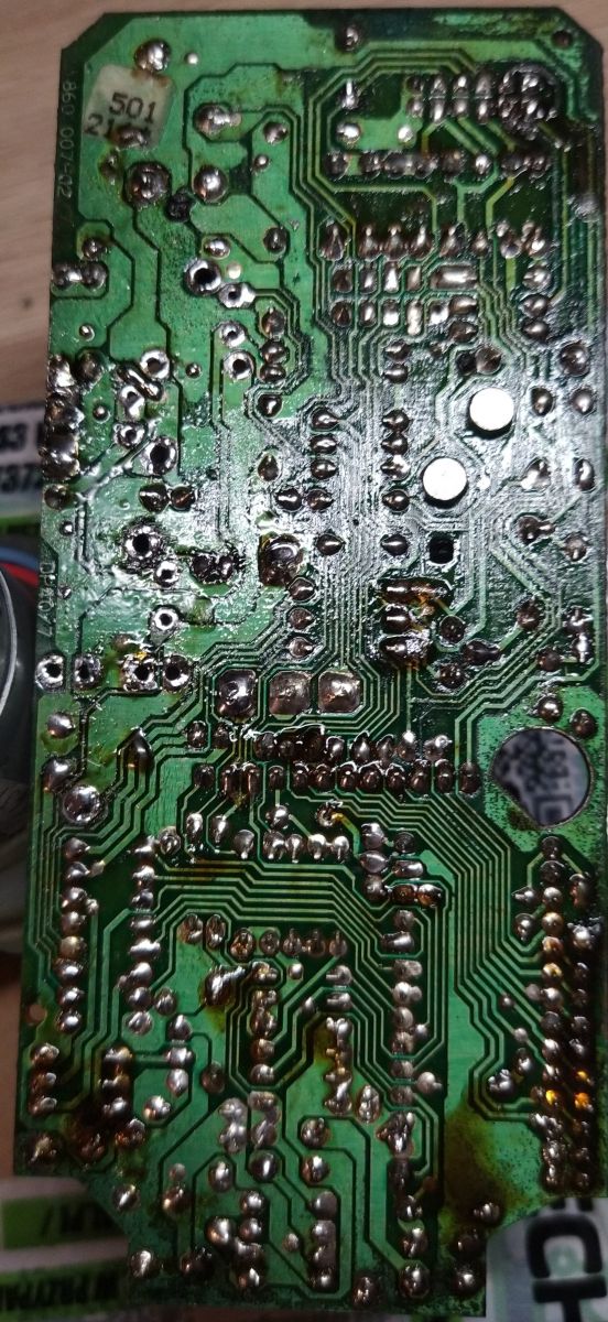

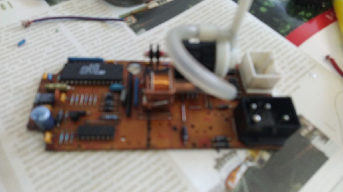

    Cześć, mam problem z moim starym wozem. Mam go od 9 lat, czasem sprawiała problemy pompka centralnego zamka. Wtedy wystarczało ją zabrać do domu i porządnie wysuszyć, ogrzać i poprawić luty na płytce. Niestety tym razem to nie pomogło i potrzebuję Waszej pomocy.
    Co do tej pory sprawdziłem:
    - bezpieczniki wszystkie sprawne
    - zasilanie oraz masę pompki
    - poprawione wszystkie luty(muszę tylko umyć ładnie płytę z resztki kalafonia)
    - wymontowane i przetestowane dwa przekaźniki - są w pełni sprawne
    - sprawdzone diody - nie mają przebicia
    - sprawdzone sterowanie centralnym zamkiem - sygnały otwarcia zamknięcia dochodzą do wtyczki pompki.
    - sprawdzony na krótko sam kompresorem - sprawny, ale nie jestem pewien czy w pełni - bardzo iskrzy jak przykładałem styki do akumulatora( odlutuje go jeszcze od płyty głównej i podłącze poprzez amperomierz). Podczas tego testu na krótko na płycie pompki przepaliła się ścieżka przy punktach lutowania przewodów od kompresorka - albo ja zwarcie zrobiłem jak podłączałem na krótko, albo coś jest na rzeczy).
    - próbowałem ręcznie uruchomić pompkę przesuwając styk przy odsłoniętym przekaźniku do którego jest podłączona rurka - bez efektów. Również próbowałem przesuwać blaszkę która służy chyba za stycznik - albo informująca o otwarciu/zamknięciu CZ.
    Zawsze jak podłączałem wtyczkę do pompki centralnego to ona automatycznie zaczęła się na chwilę załączać, teraz tego nie ma. Nie słychać żadnych przekaźników podczas zamykania/otwierania. Oświetlenie wnętrza też nie daje oznak życia.
    Wylutowałem kompresorek - na krótko podpięty pobiera 6-6.5A. Startuje bez problemu w obydwie strony.
    Po podłączeniu centralki pod zasilanie słychać jak się załącza jeden przekaźnik.

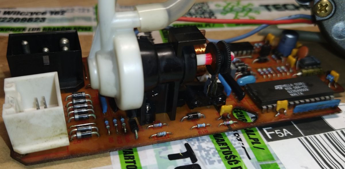

    na przed ostatnim zdjęciu nad kreską - brakowało mi jakiegoś elementu (prawdopodobnie zgubiłem podczas poprawiania lutów - prawdopodobnie było to coś takiego żółtego z dwoma nóżkami co też jest obok, oznaczeń nie byłem w stanie odczytać. W to miejsce wstawiłem kondensator 100nF.

    Przecież ta sekunda dłużej nie zabije kompresorka, gorsze jest to, że nie działa "zawór upustowy", ten wyglądający jak przekaźnik na płycie, do którego dochodzi wężyk

    czyli to małe ustrojstwo - przekaźnik z podłączeniem na wężyk jest zaworem upustowym? Na jakiej zasadzie to działa? Muszę podać na to napięcie aby przyciągnęło do siebie blaszkę(styk przekaźnika) i zamknęło obwód powietrza? Jeśli ciśnienie nazbyt urośnie to po prostu odklei ten styk, a nadmiar powietrza ucieknie?

    Chodzi o to, żeby kompresor nie startował pod obciążeniem, gdy w układzie jest ciśnienie (podciśnienie po zamknięciu)
    Masz rację, możesz ten zawór podłączyć równolegle z kompresorkiem, gdy ten ruszy zawór się zamknie, gdy przestanie pracować, zawór się otworzy i "zrzuci" do atmosfery to co jest w układzie
