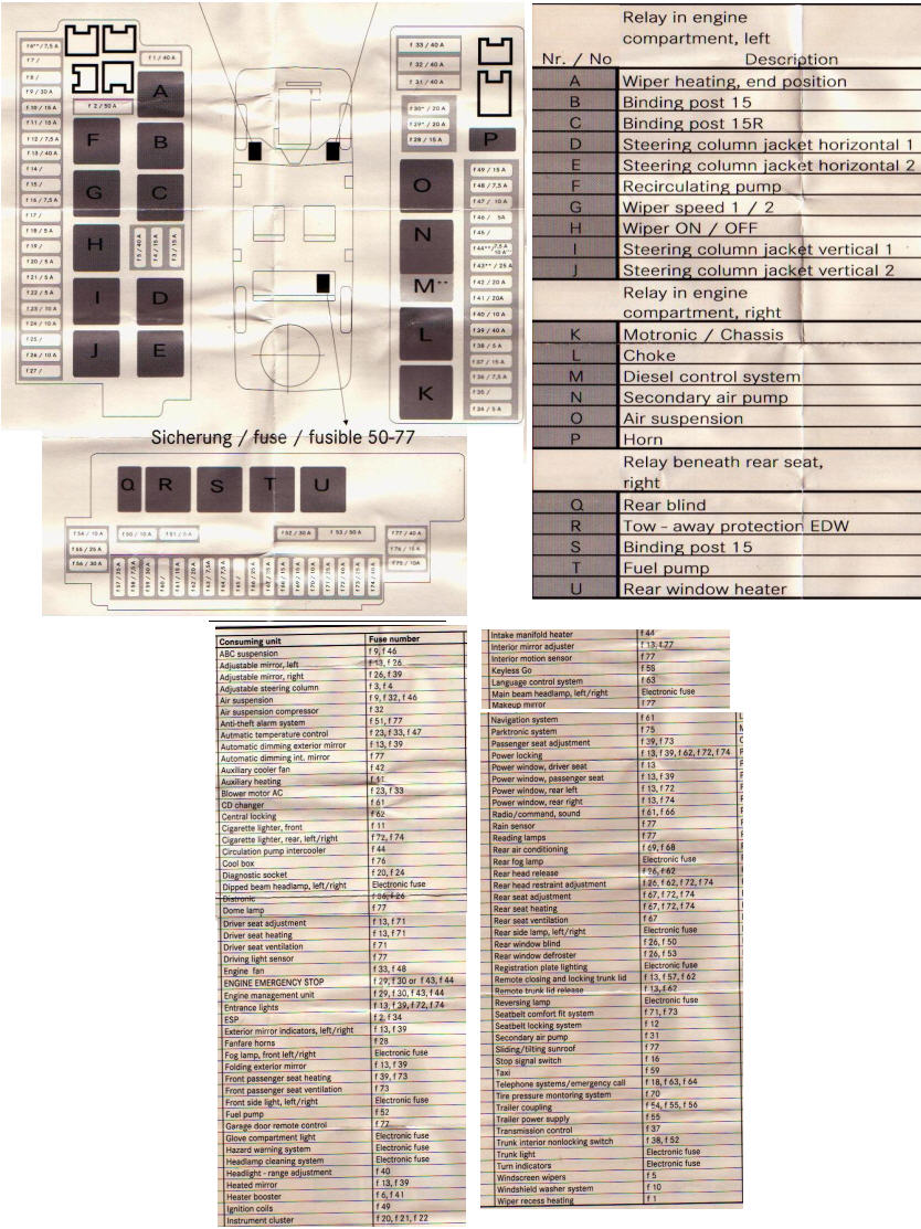

    Tak myślałem, w silniku 613 nie ma nastawników wałków jak pisałeś. Błąd 1610-001 dotyczy działania przekaźnika zasilania sterownika silnika. Jeżeli sam przekaźnik jest ok, to znalezienie przyczyny jest ponad twoje możliwości.

    Czy ten przekaźnik może powodować przechodzenie auta w stan awaryjny?
    Byłbym bardzo wdzięczny jeśli mógłbyś wskazać na załączonym diagramie, który przekaźnik należy wymienić.

    Z WIS-a wynika ,że są dwa pod maską w skrzynce z prawej strony. Można obejrzeć całą skrzynkę.

    Interesuje Cię przekaźnik oznaczony M**

    Sprawdziłem skrzynkę i w miejscu oznaczonym litera M brak przekaźnika wszystkie inne są obecne ale tego jednego nie ma (puste pole w środku)Na diagramie miejsce na przekaźnik M jest mniejsze (tak to również wygląda w mojej skrzynce)
    Czy przekaźnik może znajdować się w innym miejscu?

    Nie, w takim razie masz "prostszą" instalację i wystarczy dokładnie sprawdzić przekaźnik K.

    Po sprawdzeniu przekaźników okazało się że wszystkie działają jak należy. Zainstalowałem je ponownie i miła niespodzianka z deski rozdzielczej znikł błąd EPC (Electric Power Control) a samochód wrócił do życia. Jednak po dwóch dniach problem powrócil i znowu pojawił się błąd EPC a auto weszło w tryb awaryjny. Po ponownym wyciągnięciu i włożeniu przekaźnikow problem znikł na kilka godzin. Wymieniłem wszystkie przekaźniki na nowe bez rezultatu. Obejrzałem wszystkie połączenia i przewody ale wyglądają idealnie. Czytałem że często w W220 psuje sie moduł SAM? Czy może on być przyczyną problemów? Jest łatwy do wymienienia czy wymaga ingerencji specjalisty?

    Jak się nie boisz to rozbierz skrzynkę, myślę że tu leży przyczyna. :D
